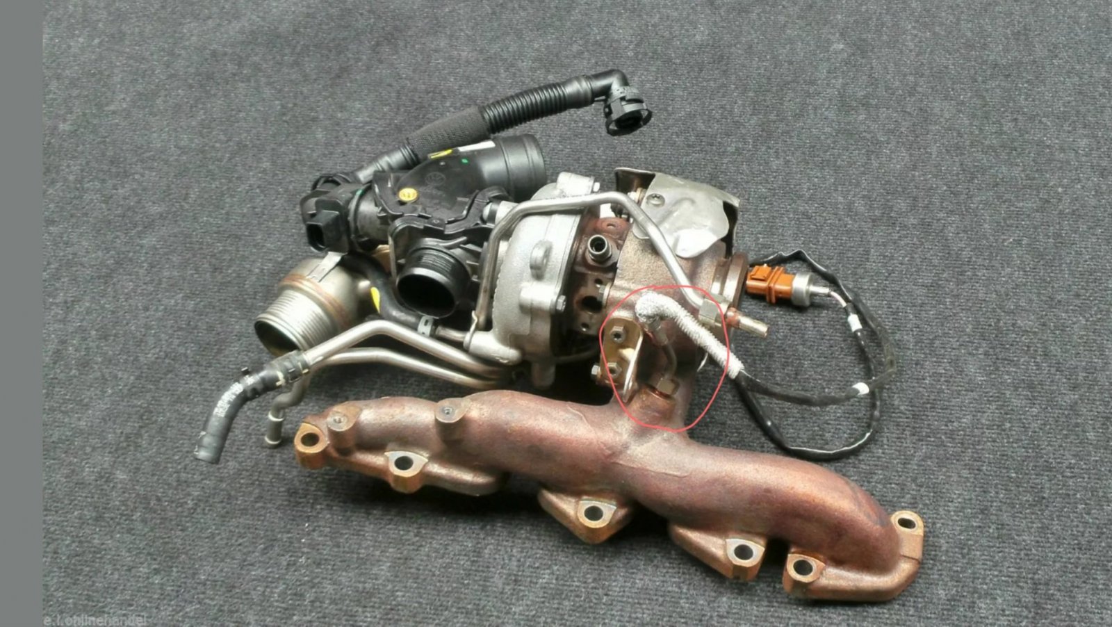

Dpf mam mokrego, wiem unikam jazdy już. Jeżeli chodzi o czujnik jezeli to ten kolo silnika jak na foto ?bo nie wiem jaki zamawiac, Ruszalem kablami , wtyczke psikalem i powraca.
16 minut temu, Muskel1 napisał:
Wklej cały tekst tego błędu bo tam na dole sa ważne informacje np. jaką temp. pokazuje ten czujnik i te inne pozostałe. G235 to ten pierwszy czujnik siedzi w turbinie na wylocie. Najprawdopodobniej do wymiany lub kable do niego lub wtyczka. Nie jeździj z tym błędem bo sobie filtr cząstek stałych zapchasz bo z tym błędem nie wypala Ci dpf.
Czujnik jest w turbo
Czy mokry czy suchy nie gra roli. Jak czujnik temp. nie działa nie przeprowadza regeneracji.
Czyli chodzi o ten chyba co na foto wyslalem?
Możliwe bo ma brązową wtyczke ale 100% pewność tylko po nr. części.
