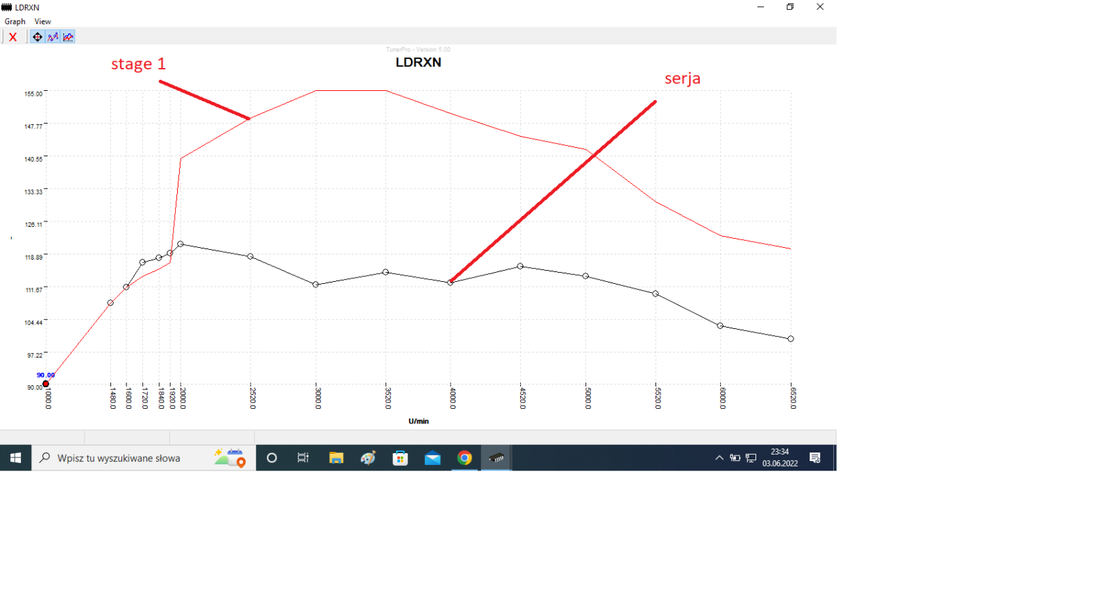

Powiem tak uczę się cały czas od ostatnich postów w aucie zmieniłem intercooler nietypowo na wodny i uwolniłem wydech. Aktualnie stroje monitorowanie momentu obrotowego po biegach aby ogarnąć problemy z trakcją na 1i2 biegu.

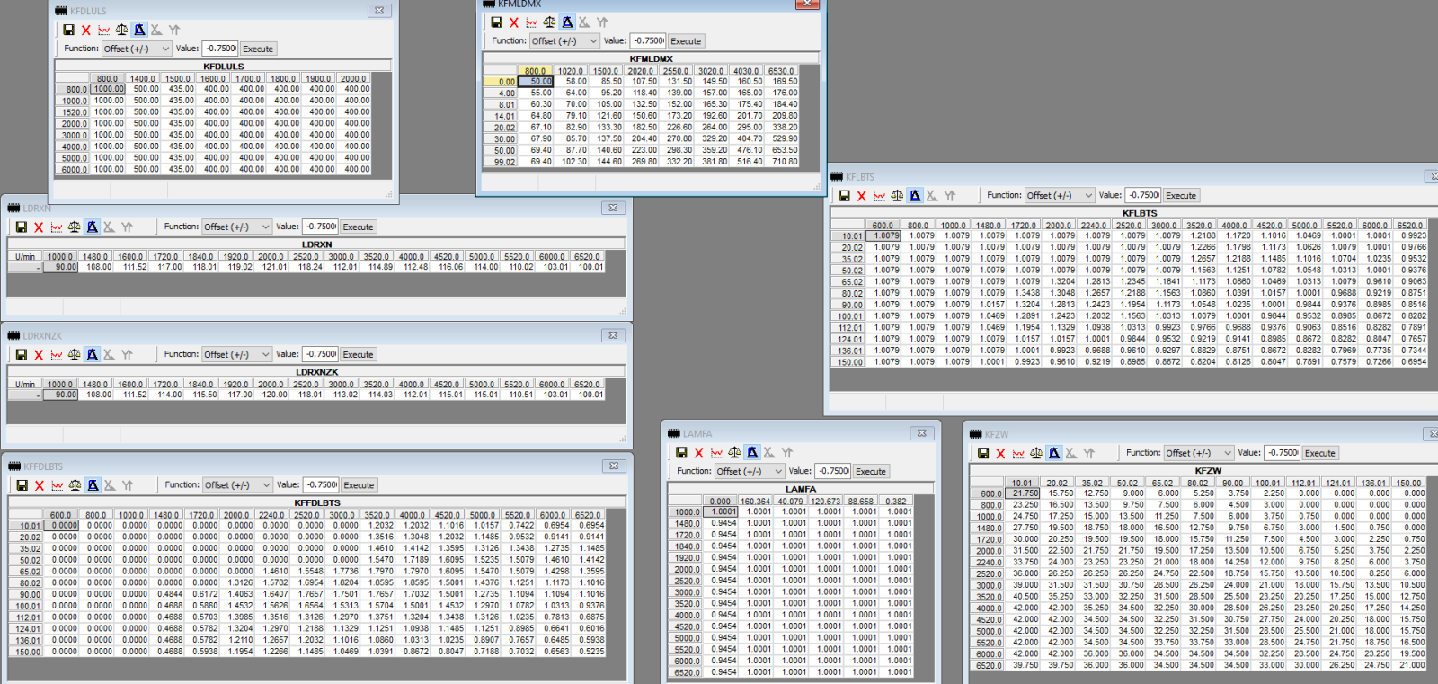

Oto podstawowe mapy
Oto opis

Taka zajawka może rozbudzi temat
Ewentualnie tak w chwili obecnej ale od 3 biegu włącznie w górę.
Dowalenie boosta nie to wszystko.

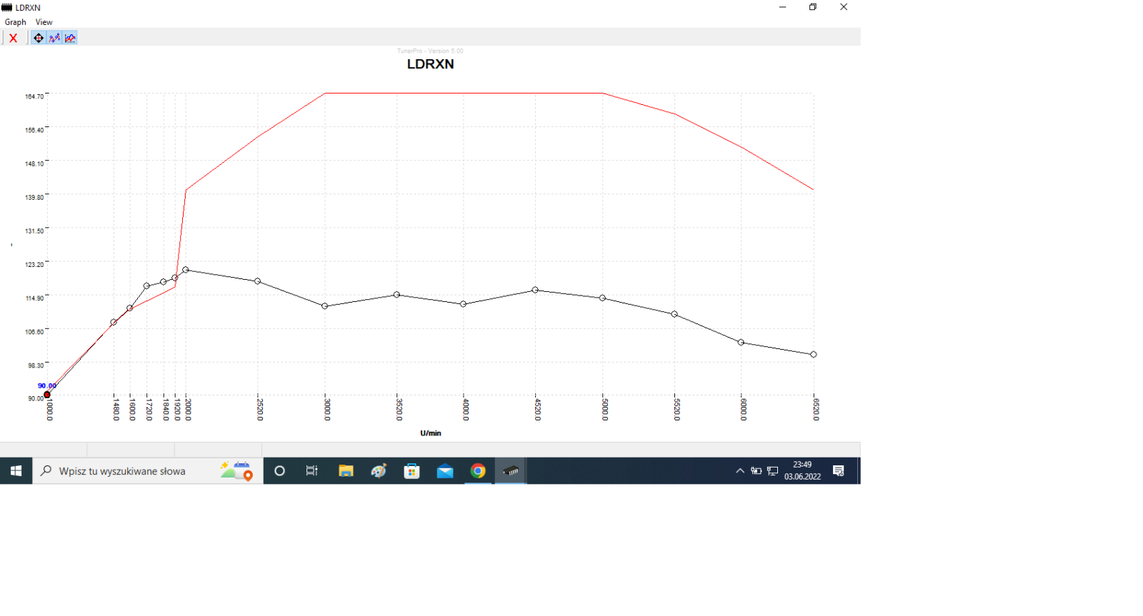

Nie pentlą 1.5 ms zapasu lambda 0.82 osiągnięta,  w tej chwili martwię się ile pochodzi fabryczne k-03s na takich nastawach do dzisiaj zrobiłem 7000 km brak problemów może 1 z strojeniem limitera momentu po biegach aby nie palił gumy lub nie zamulał na 1 biegu, 2 wystrojona ok na sezon letni. Fabryczne turbo w połączeniu z intercoolerem który nie stawia oporu szybko wstaje i to jest problemem ale małym, tym bardziej że od 01 01 2022 boję się naciskać na pedał gazu i to jest problem.

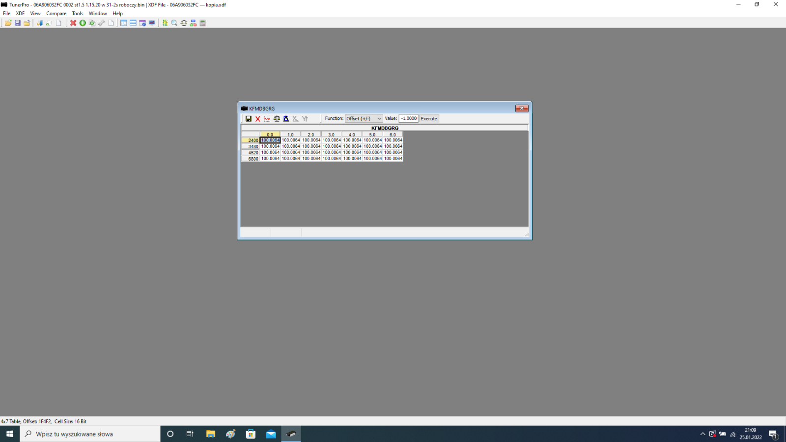

Jest ktoś w stanie wytłumaczyć mi w jaki sposób odpowiednio dobrać plik XDF ewentualnie jak zmodyfikować inny plik, tak aby pasował do naszego wsadu.
Konkretnie chodzi mi o plik 06a906032fc.
Jednak myślę że wiele osób może mieć podobny problem i dobrze by było rozwiać wątpliwości.

Ja w moim a3 mam taki sterownik i xdf z nefmoto pasuje idealnie nic nie trzeba przerabiać.
Dzięki za szybką pomoc.
