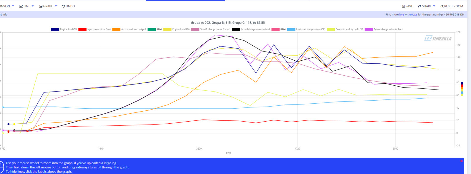

No naprawdę świetnie Ci to wyszło, szczególnie te stabilne doładowanie :)
Nie znam się ale chyba lekko przesadził i turbo nie wydala lub zawór głupie ?

No ciekawe spostrzeżenie ale nie zauważyłeś że na logu który wyświetliłeś są 2 przejazdy a tunezilla wyświetliła 1 formujący którego nie powinienem logować przepraszam za błąd. 2  przejazd zaczyna się od 145 s .
1 wyświetlony przejazd jest formujący normalnie się go nie czyta dopiero następne są analizowane. Sterownik ma nowe zadania i się uczy, najlepiej by było trochę poganiać przed logowaniem finalnym ale bywa różnie ruch ,police itd.

Wrócimy do tematu jak ogarniesz LDRPID a nie będziesz polegać na adaptacjach n75 ECU które kasowane sa po każdym uruchomieniu auta więc za każdym razem będziesz miał na początku overboost który nie leczy się mniejszym demand na moment obrotowy tylko LDRPID.tymczasem nie rozwal komuś silnika :)
Auto przejechało od softa 700 km jest ok żadnych problemów takie problemy jak wyświetlone w tunezzila to czuć normalnie podczas jazdy.
Auto przyspiesza płynie itd.
Stage 1 nie wymaga modyfikacji modelu ldrpid bo nie zmieniamy turbo-sprężarki. Można zmodyfikować cały model ldrpid np. w celu lepszego, wcześniejszego wstawania dysfunkcyjnej turbiny ale jest to głupie ,namęczymy się a potem dojdziemy do wniosku że jednak turbo słabo robi i wymienimy na nowe i trzeba wracać do parametrów seryjnych . Jedyne co się robi to podnosi się ldrxn.
