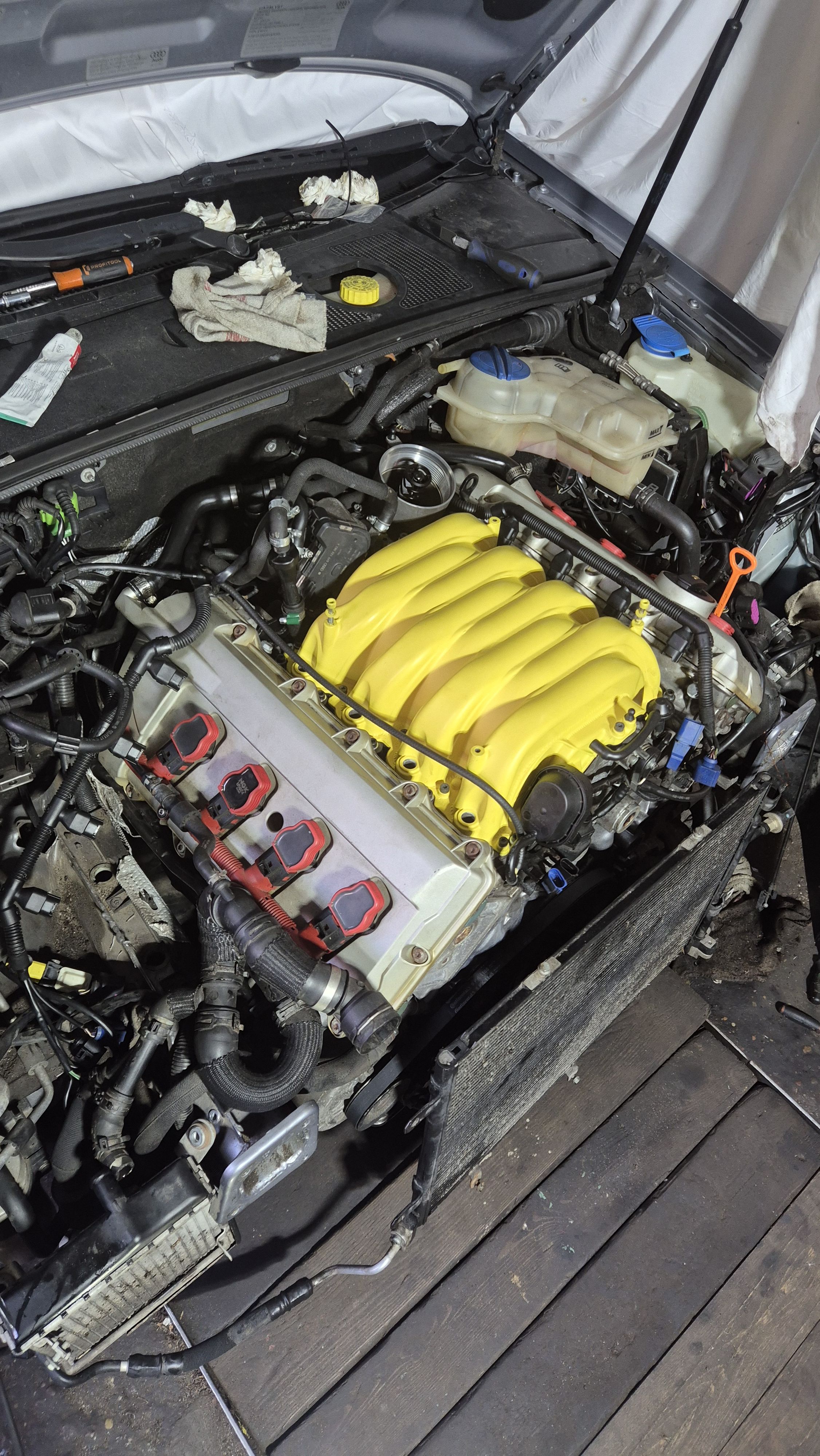

Monti Opublikowano 20 Sierpnia Opublikowano 20 Sierpnia (edytowane) Auto prawie złożone, czekamy na ostatnie elementy układanki. Uszczelkę maski i zbiorniczek płynu chłodniczego. Przy okazji odświeżylismy kolektor ssący w kolor zacisków. Planuję zakup felg 18 8j et35 z oponą 235/40. Czy taki set wejdzie bez problemu? Edytowane 20 Sierpnia przez Monti 2

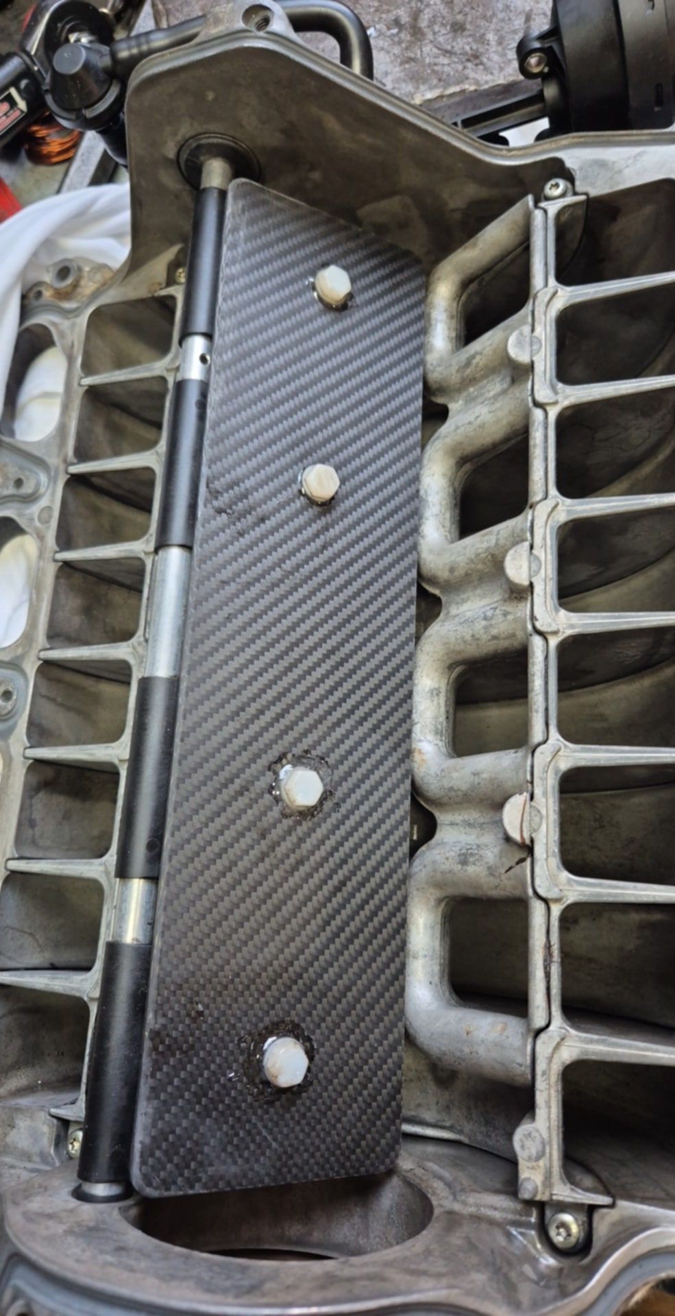

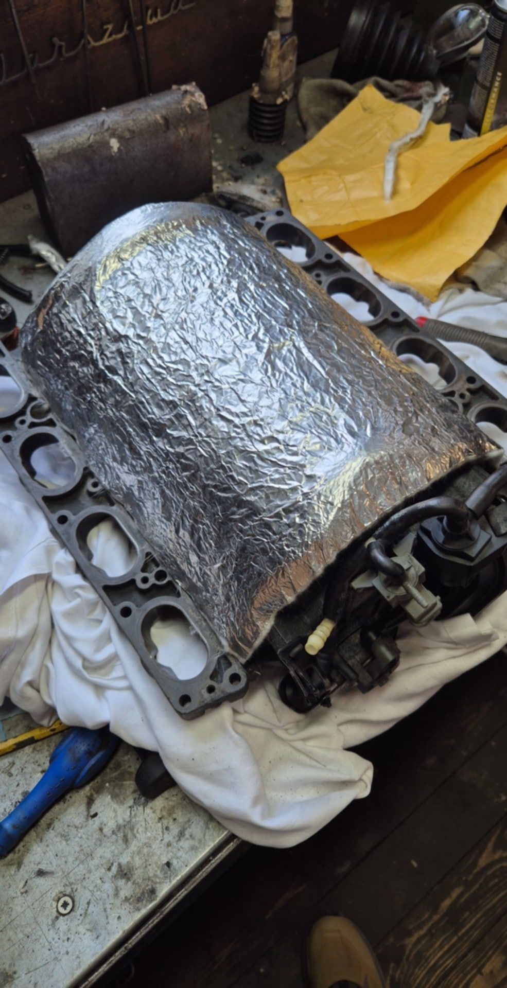

Monti Opublikowano 20 Sierpnia Opublikowano 20 Sierpnia (edytowane) 22 minuty temu, Rob@k napisał(a): Coś ty znowu robił? Więcej go rozbierasz jak jeździsz 🤣 No klapę kolektora ogarniałem bo się zrobił na niej luz i zaczęła stukać... Ale w piątek już powinien wyjechać 😅 Przy okazji te podkładki żeby kolektor podnieść i matę termiczną nakleiłem 🫣 Edytowane 20 Sierpnia przez Monti
