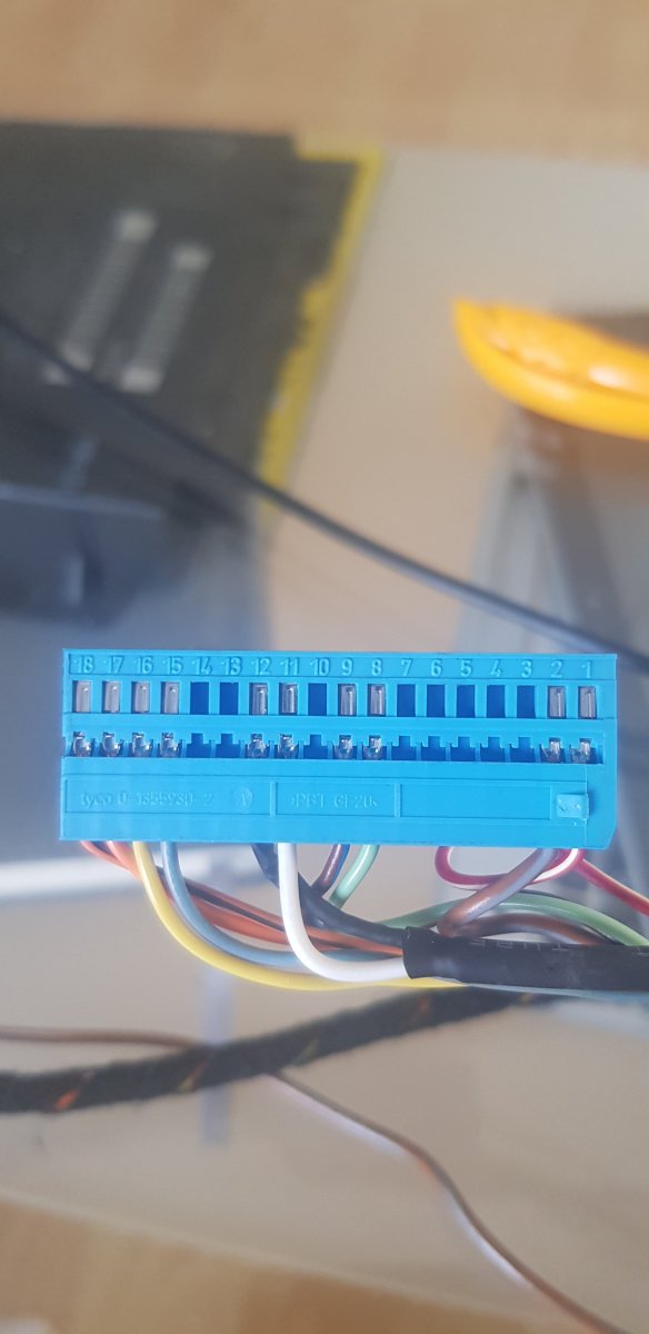

Juz były przypadki uwalenia instalacji can przy montowaniu BT. Rozbierz kostkę i tam są opisane numery pinów. Miernikiem funkcją ciągłości (piszczyk) sprawdzasz czy dany pin  przewodu jest wsadzony w danym miejscu w gnieździe według opisu. Opis masz jaki pin z modułu BT jaką ma funkcję,pozostałe odpowiedzi masz w temacie o montażu BT w b6.

Powiedz mi kolego jeszcze mówisz o kostce w module bluetooth żeby ją rozebrać i sprawdzić numery PIN tak?
No w sumie to miałoby sens bo gdyby tam w kostce w pięt a w moduł bluetooth były numery pinów to idąc za twoją radą i numerami pinów które ty mi wysłałeś mógłbym połączyć to ze schematem na radiu i wtedy byłaby możliwość zrobienia tego bez miernika
tak rozbierz kostkę i będziesz widział po kolorach kabli do czego idą i ze schematu odczytasz co to jest, pożniej w radiu sobie zobaczysz gdzie to ma isć i tyle.
Po drugie jak dopisujesz coś pod swoim postem to staraj się używać funkcji EDIT bo tak to się czytać tego nie da, post pod postem i wyciągasz całość na 2 strony bez sensu.
schemat wklejałem Ci z Seata Altea XL z 2007 roku (tam taki moduł występuje) więc opisy pinów z modułu masz, reszta jak kolega wyżej pisał, albo z naklejki na radiu albo z tematu o dokładaniu BT do a4 B6.

No powiem ci kolego że jesteś wielki rozebrałem właśnie kostkę z modułu i wszystko jest idealnie opisane według twojego schematu który ty mi wysłałeś teraz tylko kwestia kolorów i sprawa jest rozwiązana będę próbował do podłączyć
