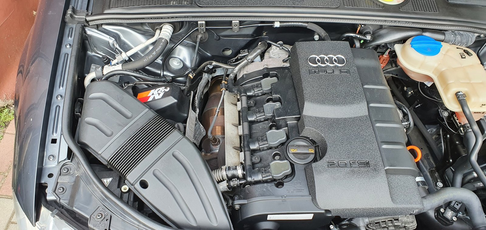

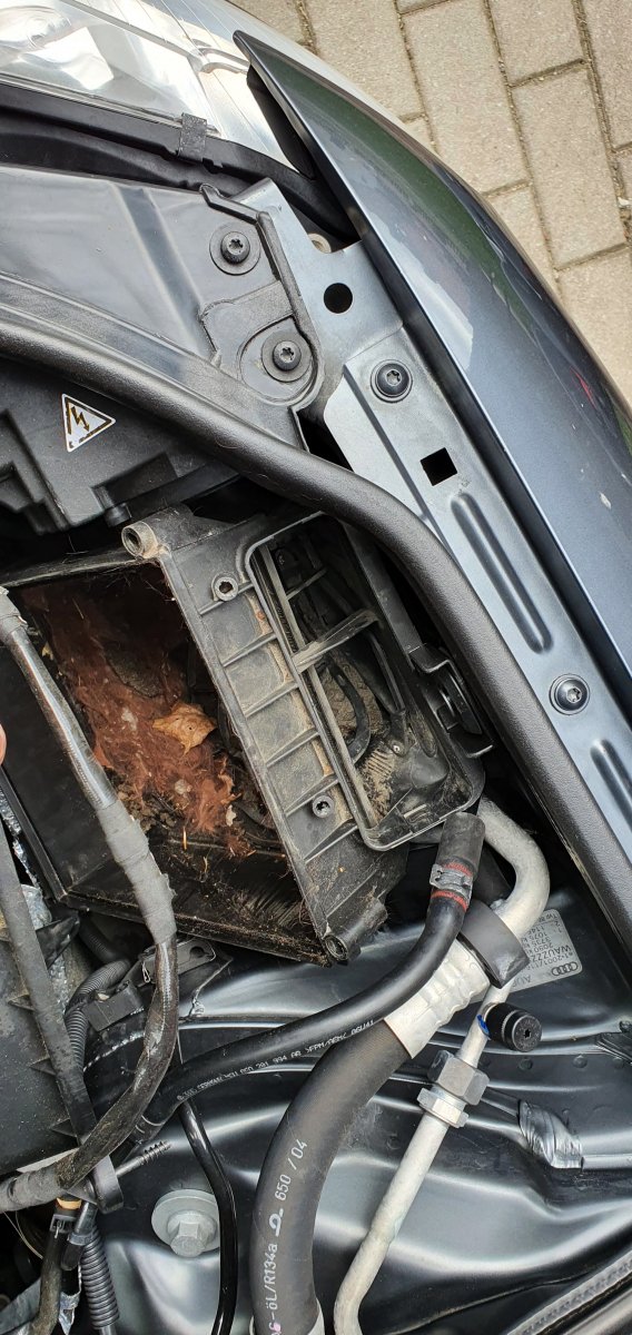

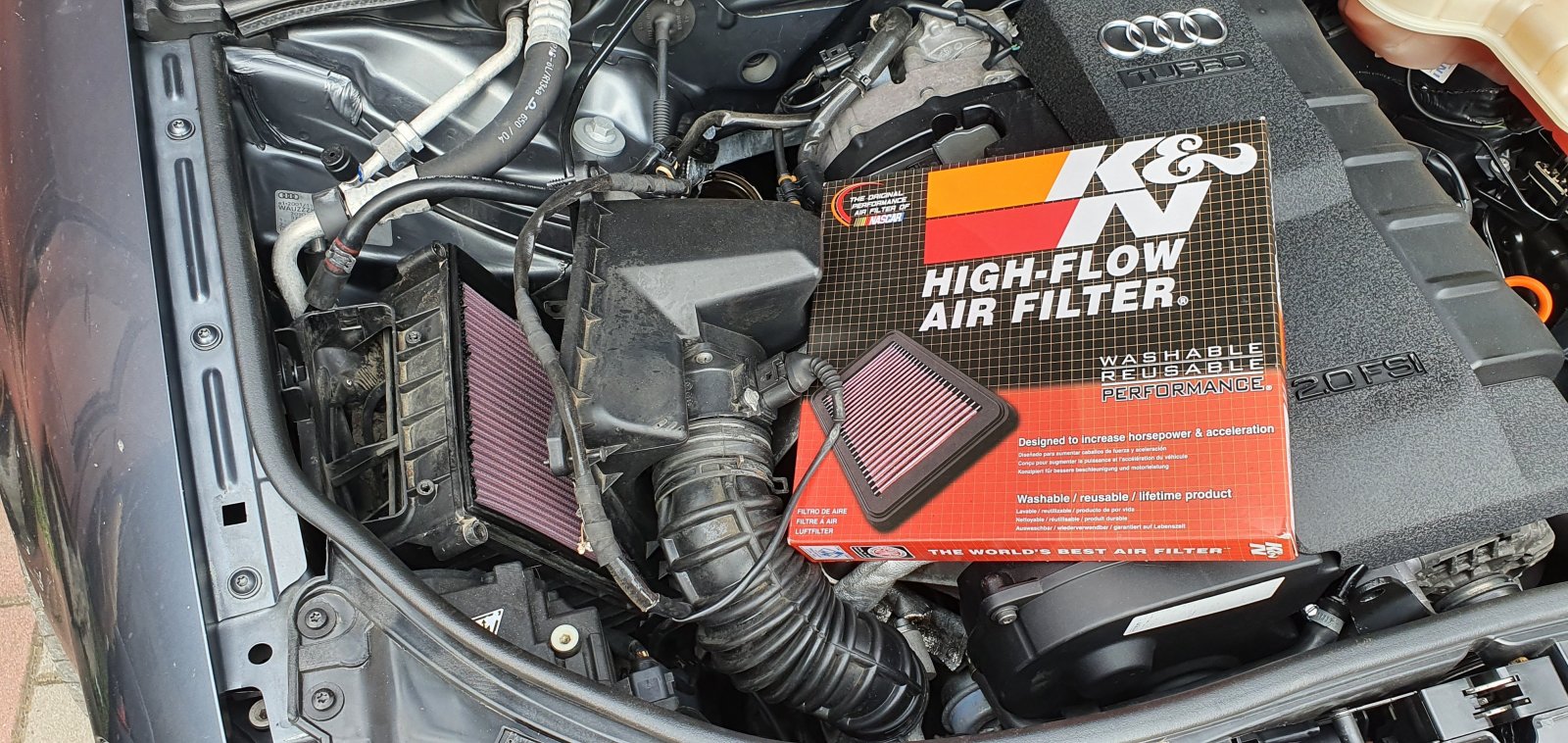

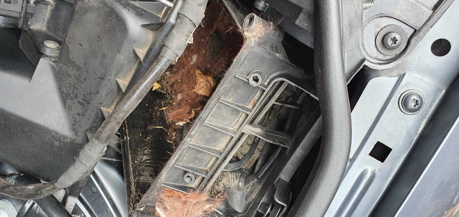

Dzisiaj zabralem sie za montaż filtra powietrza i po wyjeciu starego okazalo sie że jakieś zwierzatko zrobilo sobie w puszce sypialnie..co ciekawe nie  ma w puszce żadnych dziur po za tymi w zderzaku wielkosci 5 zl..Nie wiem jak cos tam wlazło i jak z tamtad wylazło. Tylko kupa sierści została..wyczyścilem wsadzilem nowy filtr k&n plus wlepka:D..
Wydechy, nagary, hamownie, a do puszki nikt nie zaglądał? :eusathink:
Obstawiam, że coś tam wlazło podczas prac..Jak był wsadzony papierowy filtr to nic nie bylo widac przez dziury te od góry.Dopiero jak wyciagnąlem filtr ze środka to zauważylem

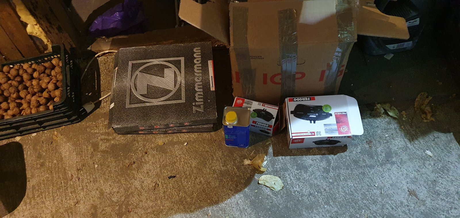

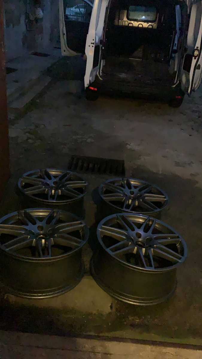

Dzisiaj wpadly fele od kolegi Tkoczu_

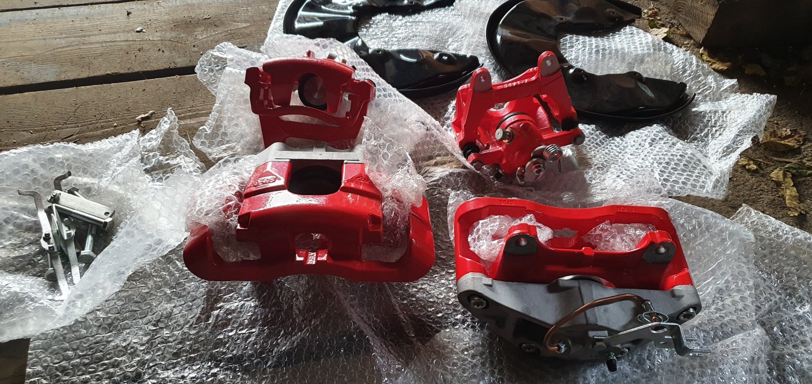

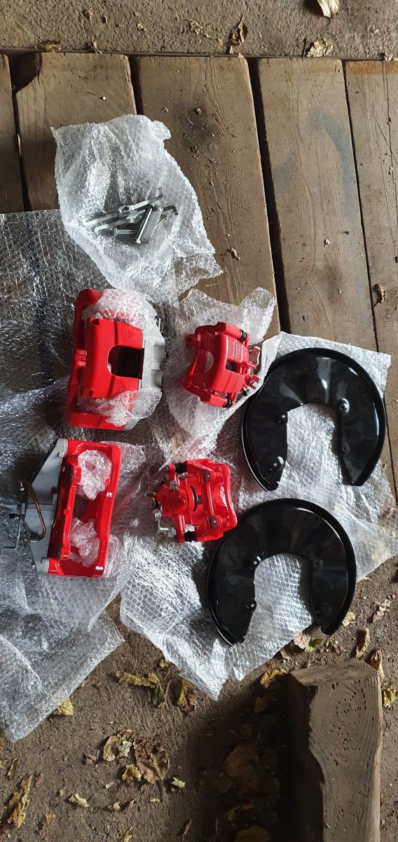

Kolejne fanty..Tym razem od Rs Dziadek.

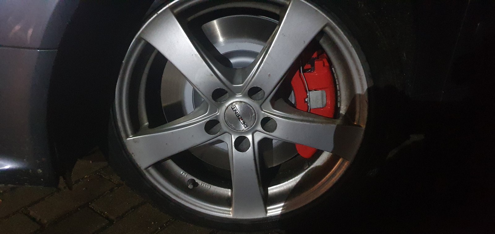

345 przód i 330 tył plus osłony .Po niedzieli bede zamawial tarcze i klocki

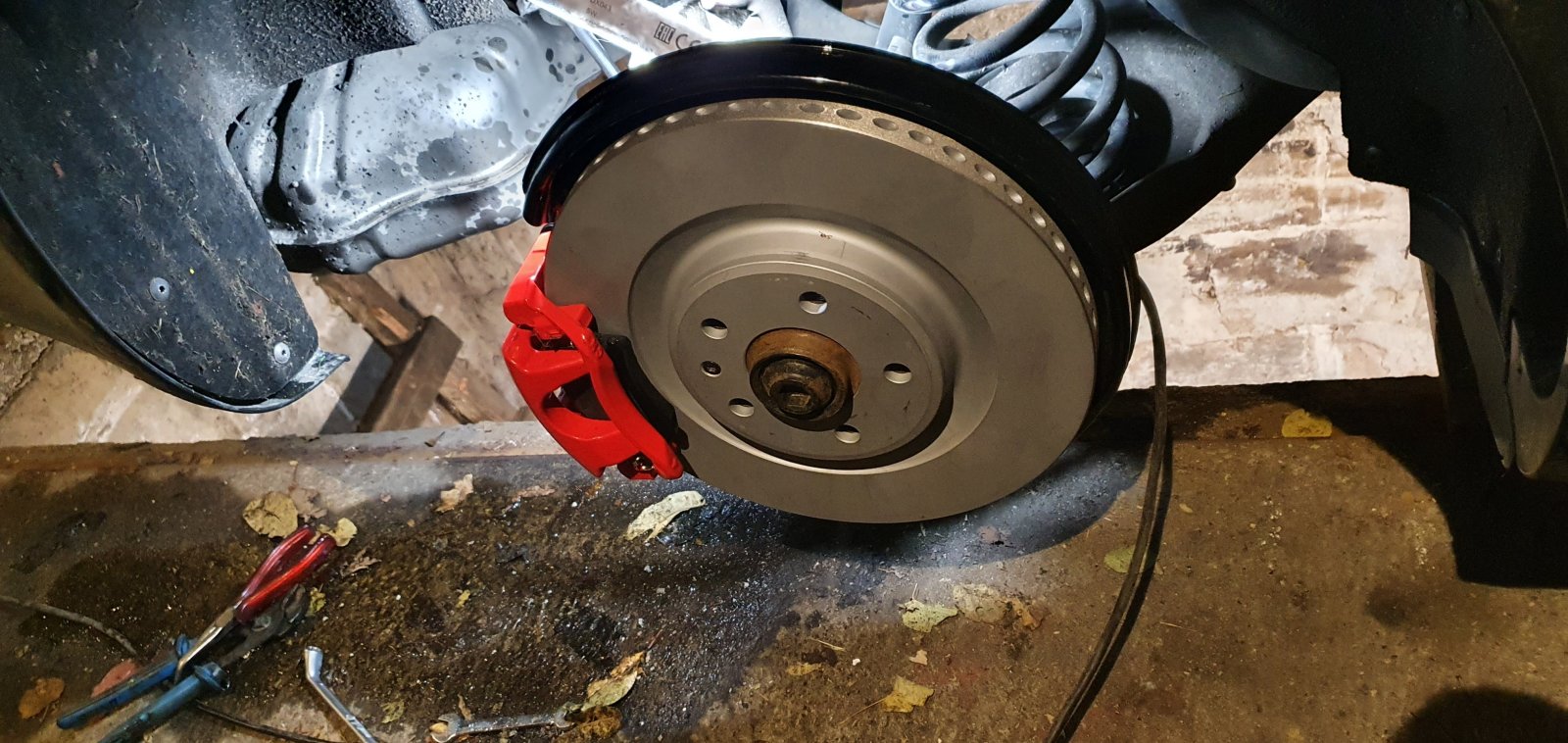

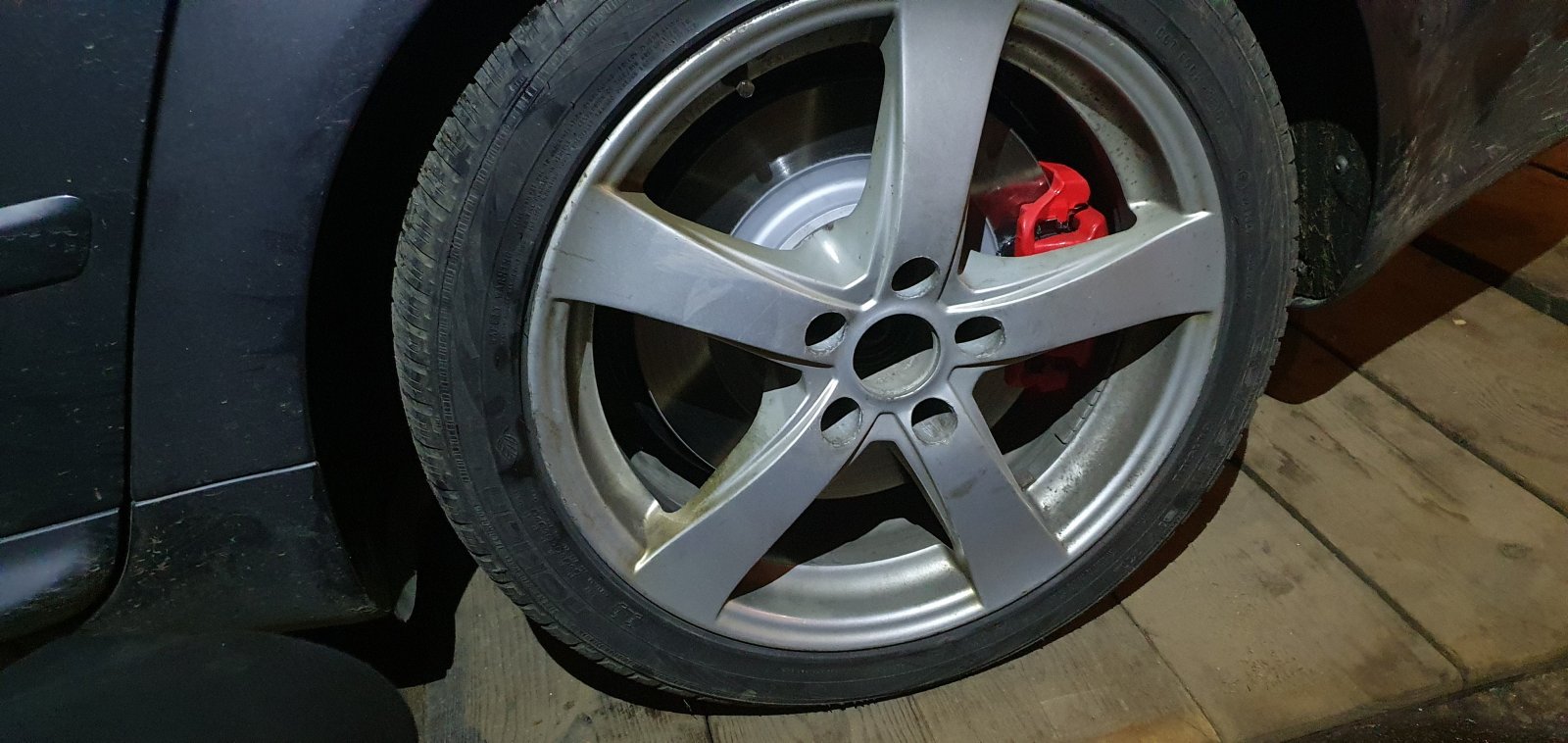

Wczoraj dotarla paczka od Wandej : tarcze , klocki i płyn...dzisiaj zamontowalem tylko przod (za krotki ten dzien juz..).także dzisiaj tylne tarcze zostaly ztoczone do 322mm..Jak zamontuje wrzuce wiecej fotek..Zdjecie nizej na felgach 17 cali..

Tył siedzi..Jest ciasno przy 17 ale jest ok....Jeszcze musze porzadnie wszystko odpowietrzyc z jakimś chlopem bo dzisiaj z zoną to zrobilem i pedał hamulca mięknie....
Chłop nic nie da, wystarczy żona. Tył jest ciężki do odpowietrzenia, i trzeba się trochę z nim pomęczyć.
Najłatwiej odkręcić zacisk i odpowietrzać w ręku. W zacisk odpowiedni klocek żeby tłoczek nieee wyskoczył, ustawiasz/trzymasz zacisk w odpowiedniej pozycji i odpowietrzasz.
U siebie z przykręcony zaciskiem odpowietrzałem chyba 3 czy 4 razy.

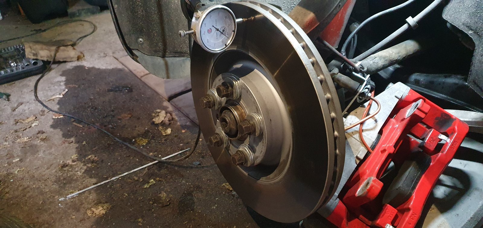

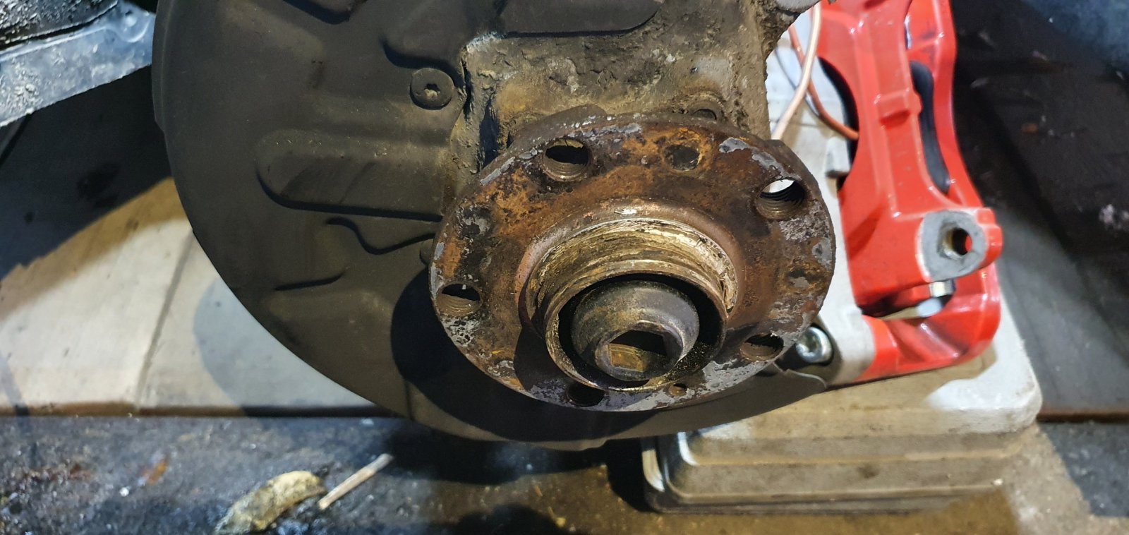

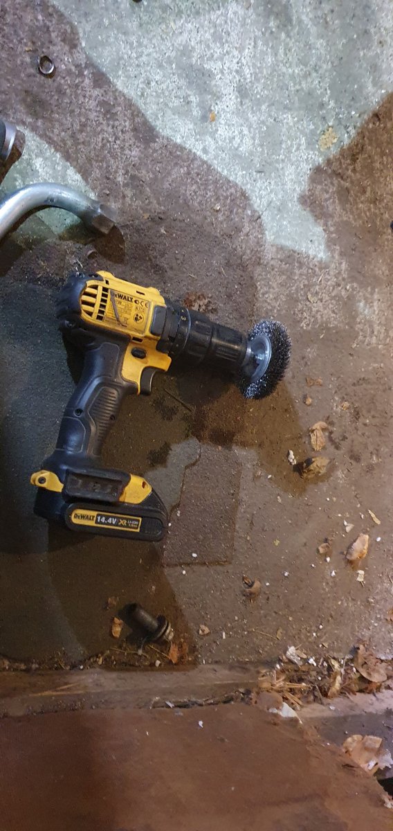

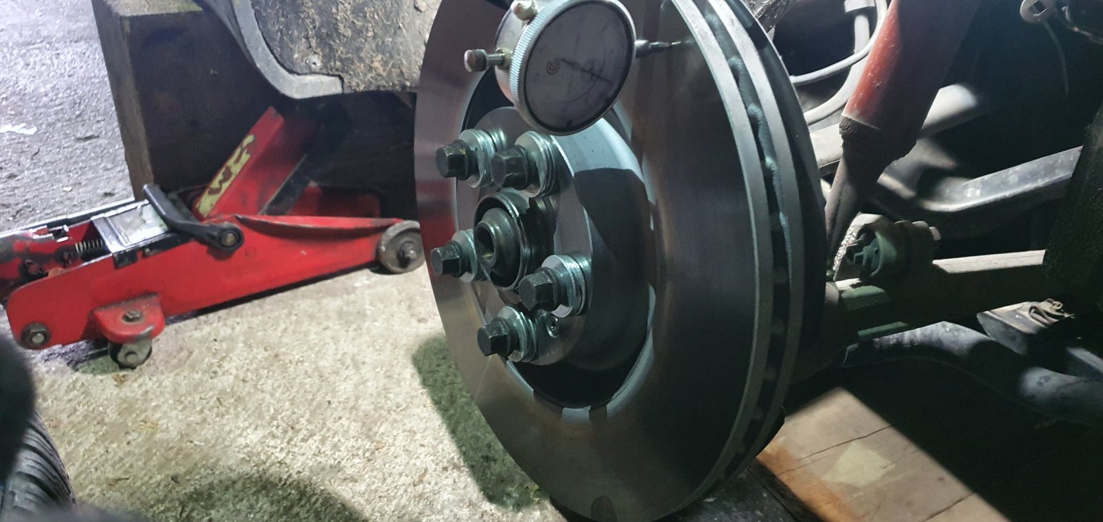

Jako ,że dzisiaj niedziela czyli dIeń wolny od wszelakich prac i zajęć domowych to od 11 siedze w garażù i czyszcze piasty (tak szybko nowe tarcze zakladalem że o tym zapomnialem )Piasty maja 0.2 a tarcza strona kierowcy 0.6 a strona pazażera 0.4..
Dobry mam czas wiec odpowietrze ten tyl tak jak piszecie ręcznie..
