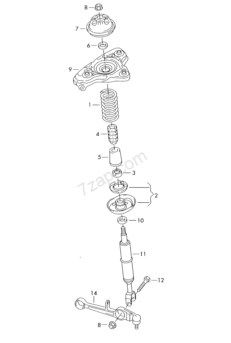

W b5 Wyciagalem amory sam a tutaj jest podobnie?

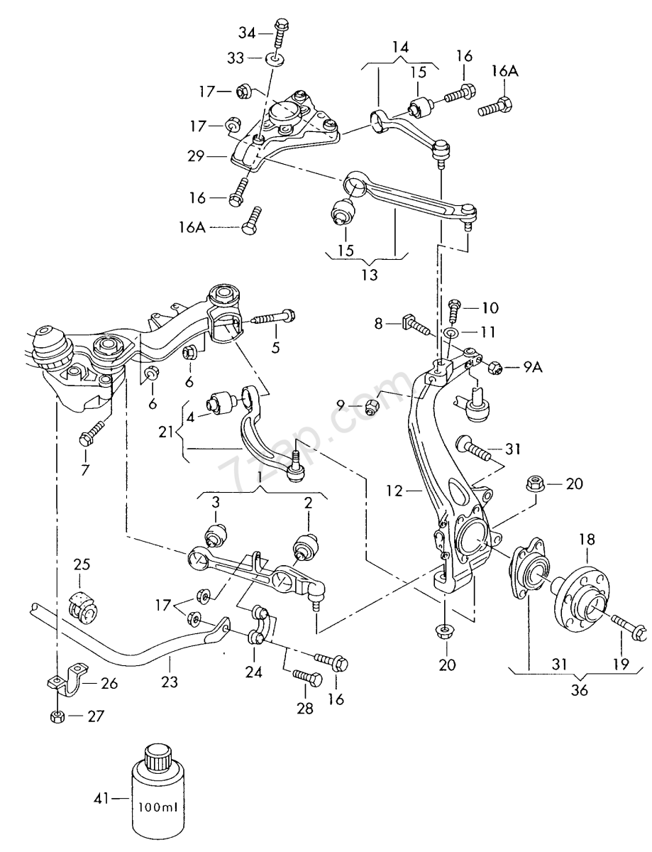

Wyjmiesz sam bez problemu. Na dole jedna śruba na wahaczu (rys. 1 śruba nr 12) a od góry dwa wahacze górne od zwrotnicy (rys. 2 13 i 14, śruba nr 10)
Przy zwrotnicy możesz mieć problem, ciężko ruszyć tą śrubę a można łatwo ukręcić. U siebie grzałem palnikiem, wahacze górne miałem i tak do wymiany, więc nie było szkoda.
