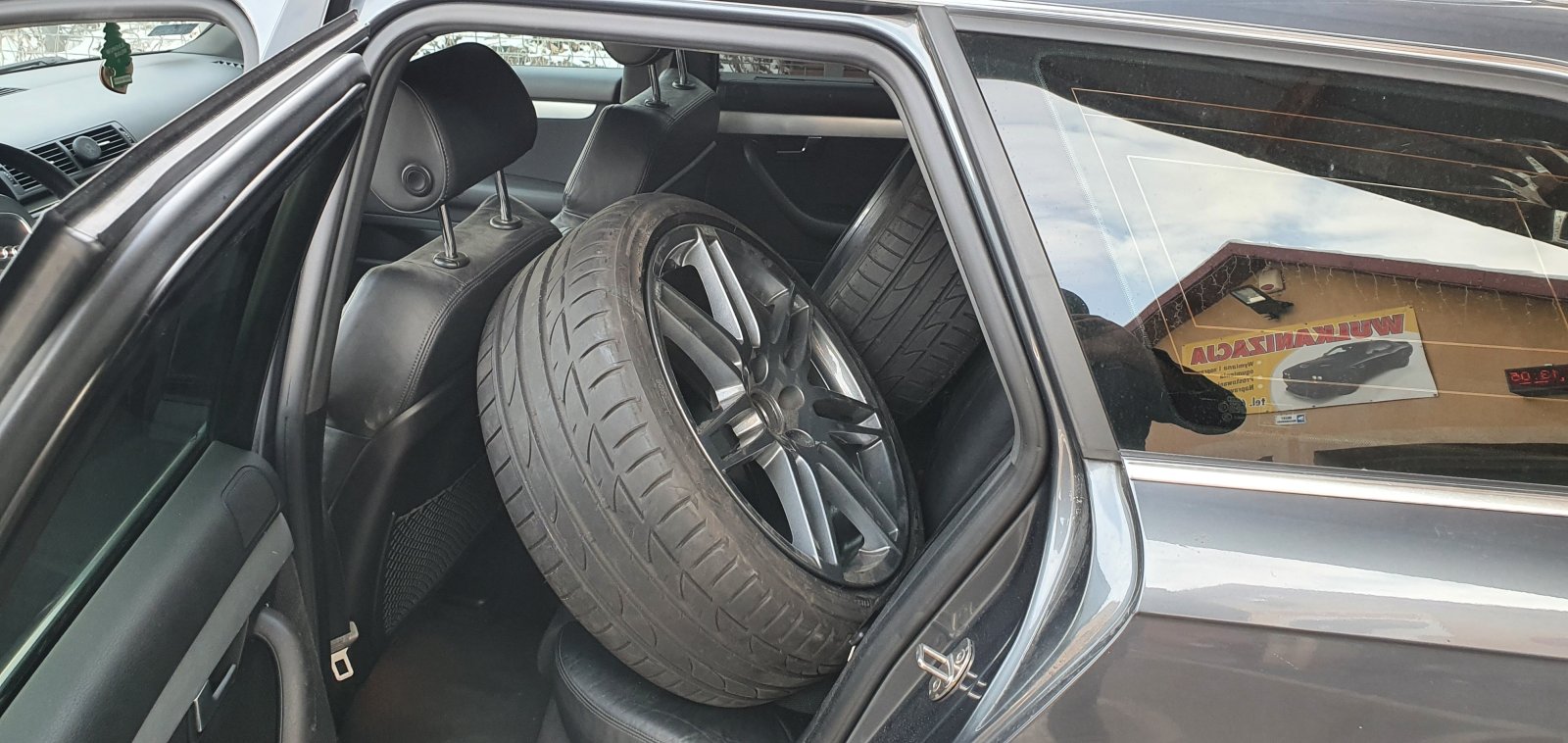

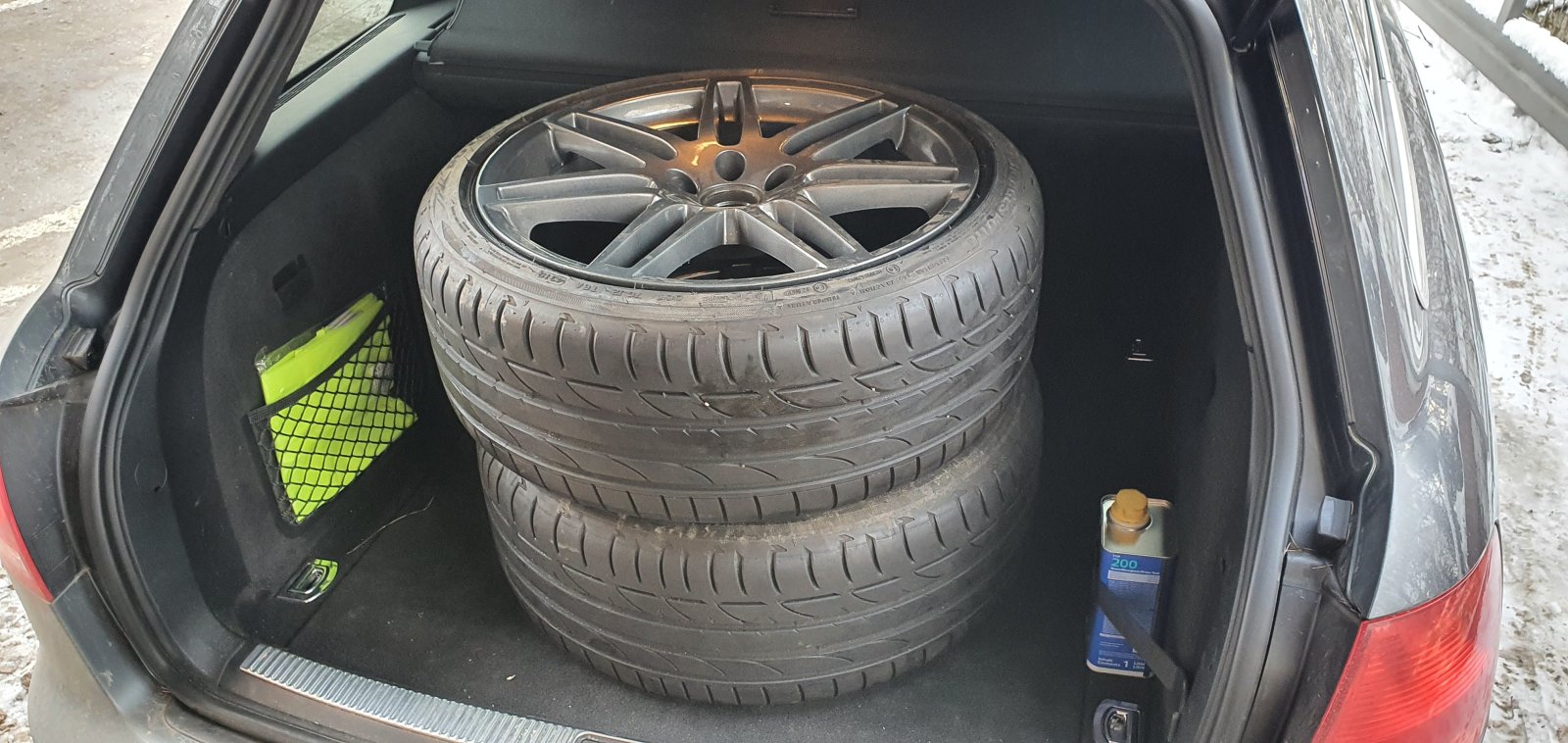

W dniu dzisiejszym zakupilem 4x 225/40R19 93W XL Bridgestone Potenza S001 dwu letnie wszystkie po min 7mm w śmiesznych pieniadzach..Na wulkanizacji wszyscy zakladali zimowki a ja już lato :)..Mialem przymierzyc 1 kolo ale 10cm śniegu mnie przekonalo żeby poczekac do wiosny
Profil nie za wysoki. Nie będzie tarło?
Nie wiem..na wiosnę sie okaże..felga ma 9 cali a opony maja lekko naciąg wiec myśle że będzie ok..A jak nie to felgi wpakuje w a38p tam napewno wejda..

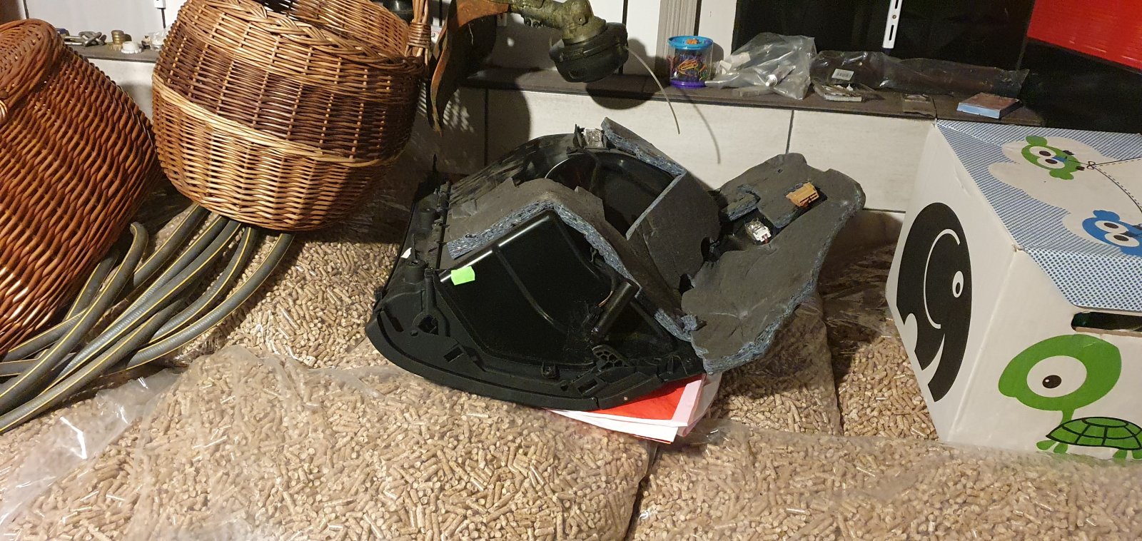

Dzisiaj nie chciał mi sie schowek pasażera zatrzasnać...po kilku mocniejszych trzaśnieciach oberwaly sie 2 zawiasy...Znalazlem goscia na olx ktory oferuje regeneracje...przerabial już to ktoś z was?

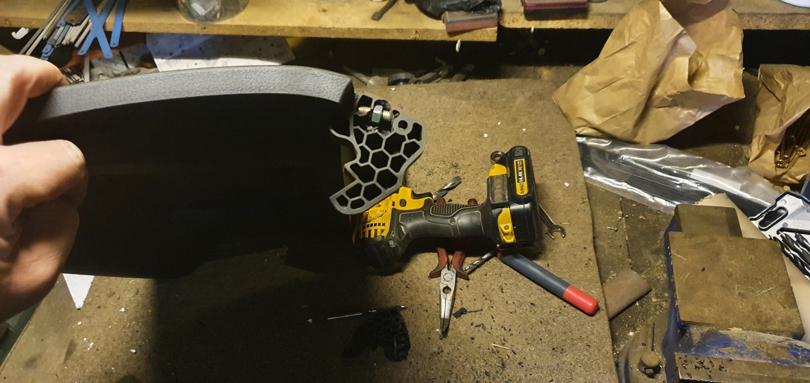

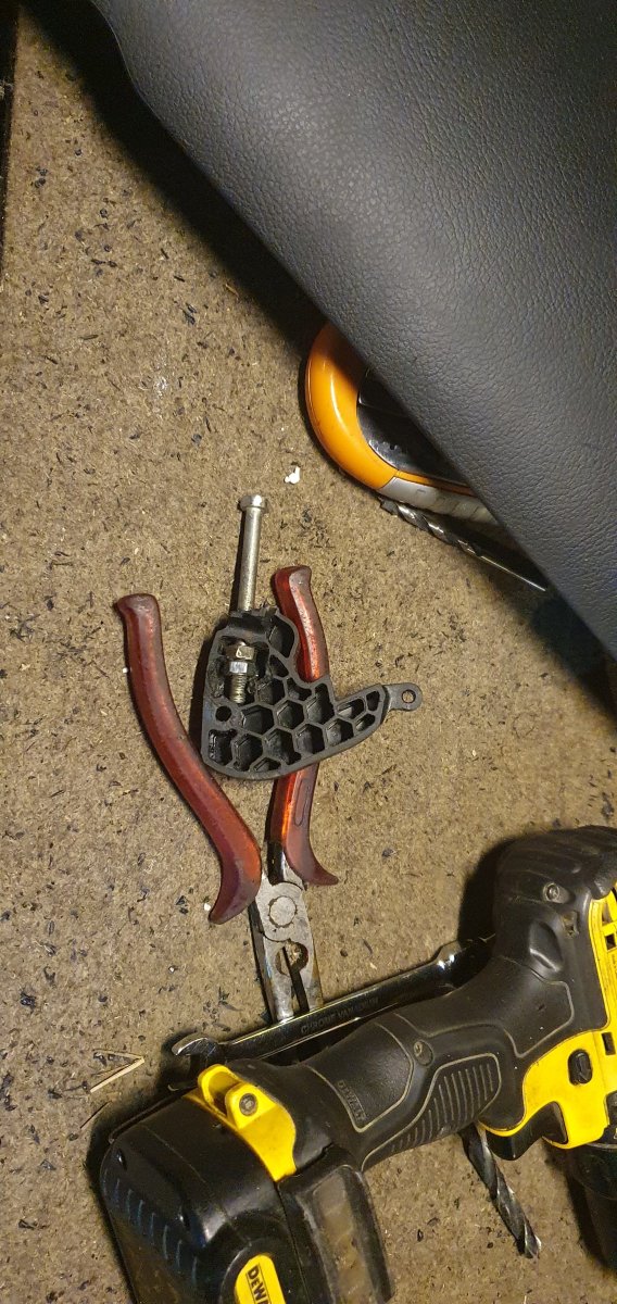

A więc...sam się za to wzięłem...podpatrzyłem na ytube i poszło...aktualnie schowek sklejony schnie...silownik rozebralem lekko podszlifowalem gumkę,posmarowalem olejem i lekko chodzi..Czas: ok 2 h.
Potrzeba...wkretarka,kilka wierteł,śrubokręt płaski,nożyk, 2 śrubki na klucz 10 (okolo 7 cm)i nakretki,klej epoxydowy,
