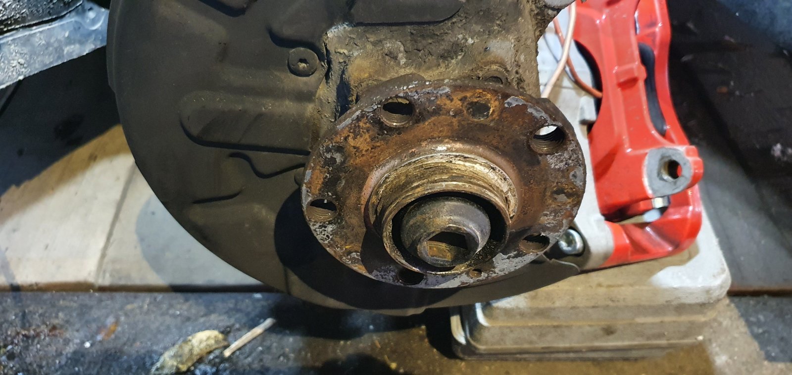

Ja tarcze ustawiałem na najmniejsze bicie i jeśli było trzeba to wierciłem w piaście nowy otworek na śrubkę trzymającą tarczę.
Bicie chyba masz 0,04 i 0,06 ;)
Bicie na piastach czy na tarczach ?
Na piastach 0.02 a na tarczach jedna 0.04 a druga 0.06...
Teraz juz nie ma zadnego wyczuwalnego bicia...a wczoraj biło poniewaz nie wyczyscilem piast przed montazem z przodu ...naprawilem juz swoj blad

Bicie masz w normie według mnie.
W normie to jest 0.00, dopuszczalne 0.01
Mercedes i BMW nie dopuszcza zadnego bicia na piastach

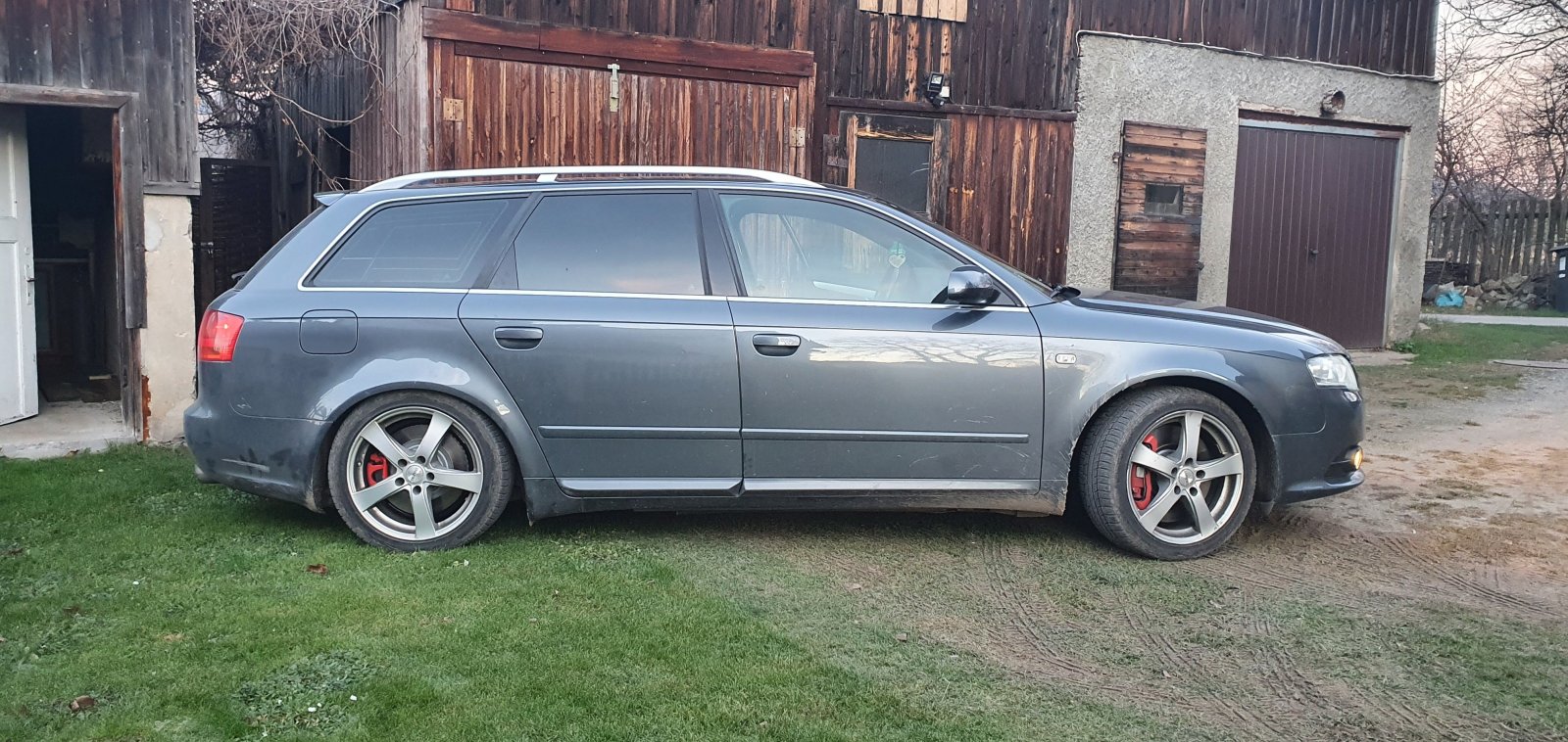

345 przód i 330 tył plus osłony .Po niedzieli bede zamawial tarcze i klocki
Ja bym dał 360 na przód, czasami wchodzi pod 17tki
Sugeruję się tym co jest napisane na ulotce w pudełku z tarczami OZ, bicie piasty mniejsze niż 0,02 a bicie tarczy mniejsze niż 0,1
Wiadomo, że ideałem byłoby 0,00 ale o ideały ciężko ;)
Dlatego też Zakłada się nowe łożyska I piasty :decayed:
No na moje 17 360 juz by sie nie zmiescilo..Mam co prawda do B7 jeszcze 18 i 19 wiec teoretycznie by sie dalo...Jakby bylo ze 400 koni to bym sie nie zastanawiał nawet...

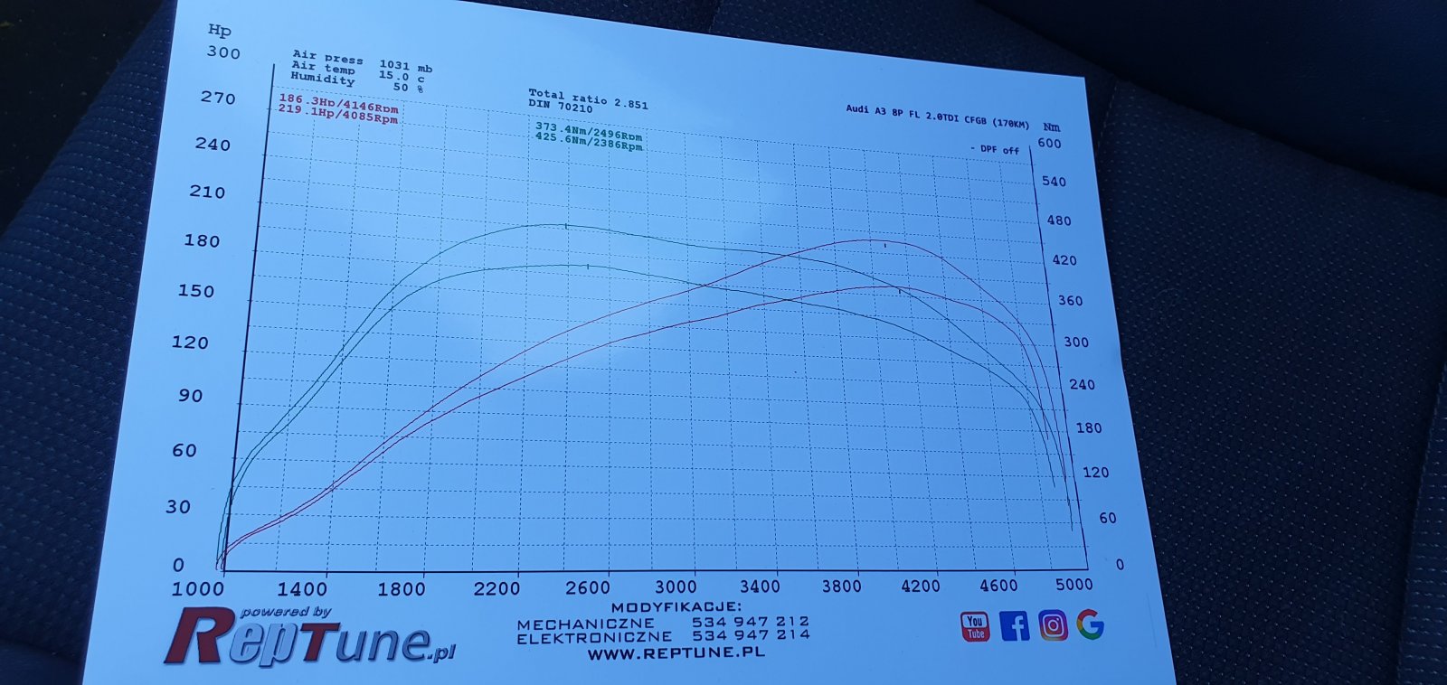

Na codzień taka zabawka a38p sportback 2.0 cr quattro. Kat euro 4 , dp 3 cale ,egr wywalony i 220ps 425nm..

Ta A3 w serii miała 177 koni mocy?
170 KM.
Bez programu po montazu dp 3 cale 187 ps..Zdrowa seria
Chodziło mi o to ile katalogowo/seryjnie ta A3 ma mocy?
170 tak jak @george pisze?
Wynik ładny wyszedł :)
Edytowane przez staniek
170ps cfgb

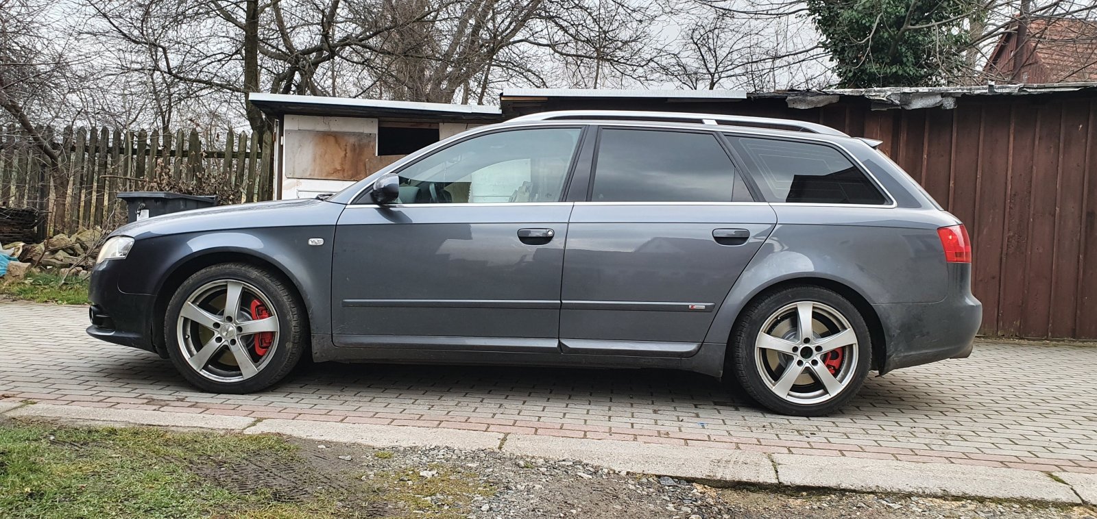

Zdjecie z pelnym bakiem paliwa i 360kg Pelletu..2 worki z przodu a teszta z tyłu.Kolo wlazlo w nadkole ...nic nie obcierało..
