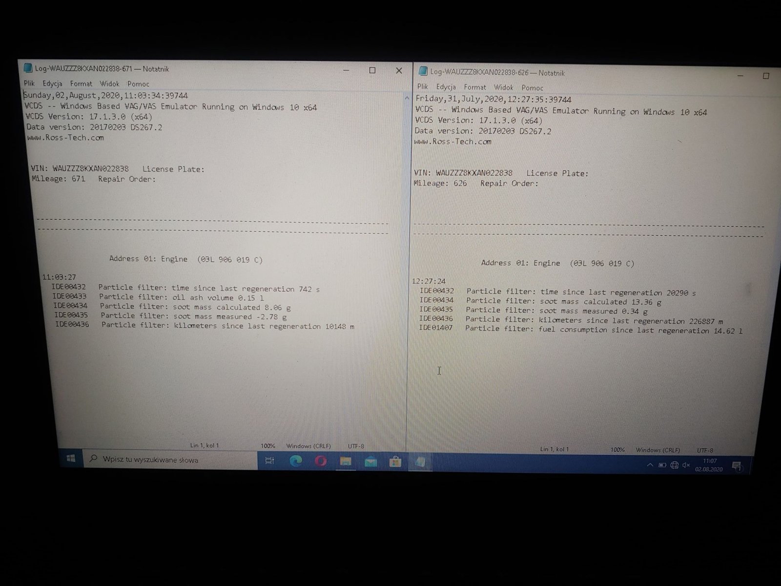

pitasss10 Opublikowano 2 Sierpnia 2020 Opublikowano 2 Sierpnia 2020 (edytowane) Witam, tak jak w temacie mam ostatnio problem z dpf-em. Zaczęło się od wypalania co 10-30km, więc wymieniłem czujnik różnicy ciśnień na nowego boscha ( wyzerowałem ustawienia starego i zaadaptowałem nowy przy wyłączonym silniku). Problem teoretycznie ustąpił ale i tak wypala mi się po około 200-250km, gdzie wczesniej było to 500-600km. Mogę zjechać z trasy i dopiero w garażu zaczyna się wypalać. Wrzucam zdjęcie staniu filtra ok 40km przed wypalaniem i 10km po. Dlaczego przy wartości sadzy około 14 gram zaczął już się wypalać? Możliwe, że nowy czujnik jest wadliwy? Auto nie przeszło diesel gate. Edytowane 2 Sierpnia 2020 przez pitasss10
Tom A4 Opublikowano 2 Sierpnia 2020 Opublikowano 2 Sierpnia 2020 jaka jest różnica ciśnień ? Może tak jak napisałeś czujnik jest uszkodzony albo zapchana rurka do czujnika i głupieje i chce się wypalać.
pitasss10 Opublikowano 2 Sierpnia 2020 Autor Opublikowano 2 Sierpnia 2020 Rurki były przedmuchane. Różnica ciśnień na zgaszonym 0hPa, na wolnych obrotach 3-5hPa
Muskel1 Opublikowano 2 Sierpnia 2020 Opublikowano 2 Sierpnia 2020 Ilość popiołu masz już 0,15 l czyli 150ml. Przy 175ml dla tego silnika jest osiągnięte maksymalne zapełnienie dpf i musi być wymieniony. To normalne że teraz częściej wypala.
pitasss10 Opublikowano 2 Sierpnia 2020 Autor Opublikowano 2 Sierpnia 2020 11 minut temu, Muskel1 napisał: Ilość popiołu masz już 0,15 l czyli 150ml. Przy 175ml dla tego silnika jest osiągnięte maksymalne zapełnienie dpf i musi być wymieniony. To normalne że teraz częściej wypala. Bez przesady, 250ml z tego co wiem to jest maksymalna. Ludzie jeżdżą z wiekszym zapełnieniem i wypala się prawidłowo. Wtedy też dystans zmniejszałby się stopniowo a nie od razu z 500km na 250km
Muskel1 Opublikowano 2 Sierpnia 2020 Opublikowano 2 Sierpnia 2020 Maksymalna ilość dla 2.0. CR jest 175ml i tyle jest zapisane w sterowniku silnika jako granica. To ile jacyś ludzie maja poprzez jakieś obejścia czy inne kombinacje jest nie istotne. Producent tyle podaje jako granice.
pitasss10 Opublikowano 3 Sierpnia 2020 Autor Opublikowano 3 Sierpnia 2020 13 godzin temu, Muskel1 napisał: Maksymalna ilość dla 2.0. CR jest 175ml i tyle jest zapisane w sterowniku silnika jako granica. To ile jacyś ludzie maja poprzez jakieś obejścia czy inne kombinacje jest nie istotne. Producent tyle podaje jako granice. Nie wiem czy normalna jazda to kombinacja i obejścia. Nie zmienia to faktu, że problem wystąpił nagle a nie stopniowo więc wykluczam tą opcję z jego zawaleniem sadzą
Muskel1 Opublikowano 3 Sierpnia 2020 Opublikowano 3 Sierpnia 2020 Kolego mylisz podstawowe dwa pojęcia sadza i popiół. Sadza wypalala sie na popiół przy regeneracji. Popiół zostaje w filtrze. Wykluczaj sobie co chcesz. Jak nagromadzisz 175ml popiołu jest koniec jazdy i nie zmienisz tego choćbyś sobie nie wiem jakie przypuszczenia snuł. Podłącz sobie vcds i najedź kursorem na aktualną wartość popiołu (nie sadzy) i zobaczysz jaką podpowiedź pokaże ci w okienku.

pitasss10 Opublikowano 26 Sierpnia 2021 Autor Opublikowano 26 Sierpnia 2021 22 godziny temu, Krystian1711 napisał: Wartość oil ash można wyzerować za pomocą vcds, wiec jeśli Twoja teoria jest prawidłowa niech pytający wyzeruje tę wartość. Spokojnie, nic się nie stanie na pewno. Skąd wiesz, ze 40 km przed wypalaniem? Obserwuj dalej i wrzuć tutaj wartości zaraz przy rozpoczęciu wypalania i zaraz po zakończeniu, kiedy filtr ostygnie do 350 stC. Uszkodzony czujnik wywaliłby CI błąd. Witaj Post był pisany ponad rok temu, więc Twoja wypowiedź jest zbędna. Przez ten czas poradziłem sobie z problemem Czyszczenie mechaniczne DPF rozwiązało problem w 100%
