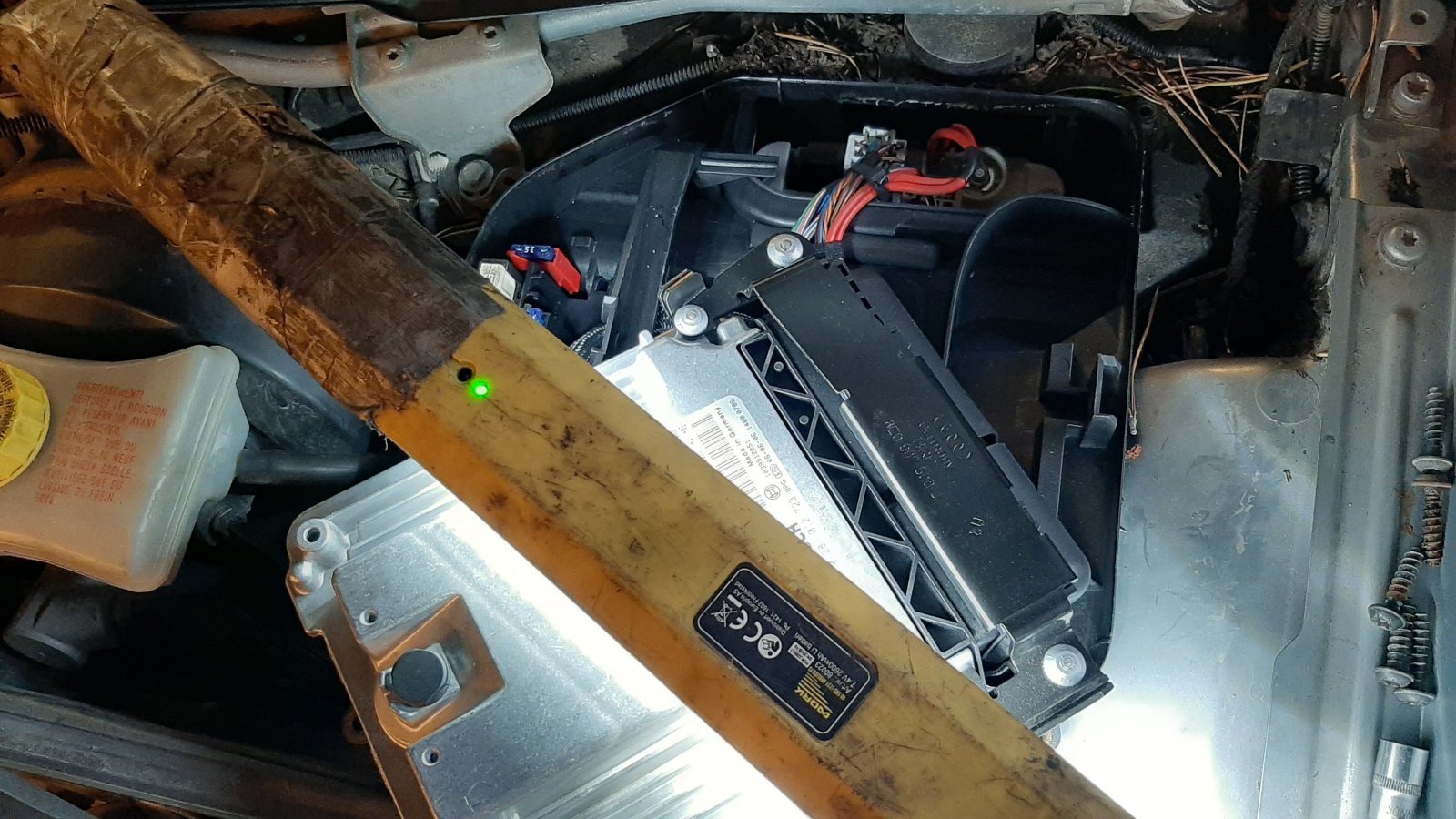

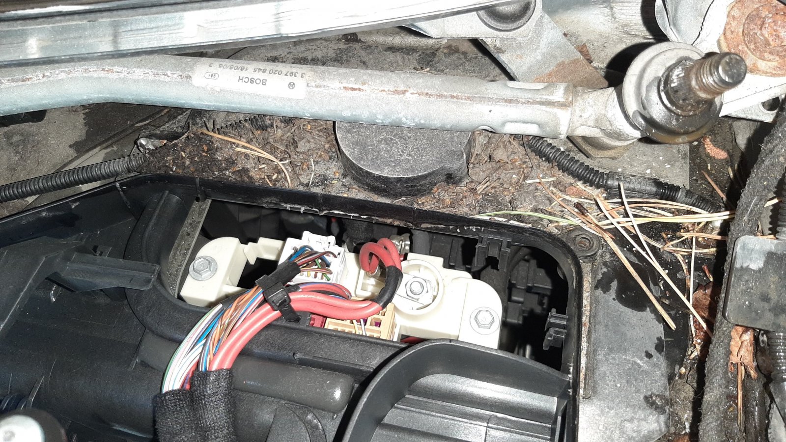

Moja pierwsza diagnoza padła na elektronike, wiec sprawdziłem ECU i jego kable bo czasami lubi zalać ale w środku sucho, profilaktycznie wysuszyłem suszarką do włosów.
Także zdjąłem osłone pod kieronicą ale tm także nie widziałem nic niepokojącego. Jestem w kropce i nie wiem co dalej.
Oczyściłem wszystkie kanały wylotowe dla wody jak i całe podszybie bo troche syfu tam było.
Masz zwarcie do masy, jak dobrze kojarzę te wszystkie elementy które są w błędach maja wsolne zasilanie...
Trzeba przejrzeć wiązki czy gdzieś nie są przetarte...
