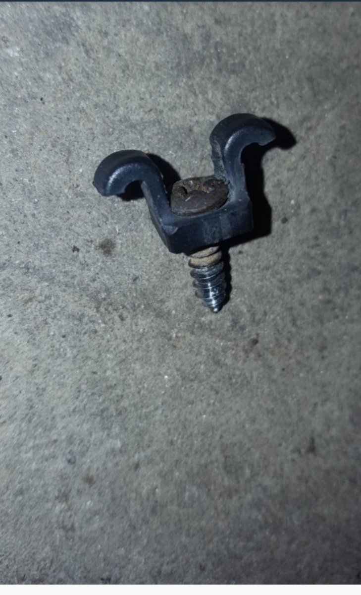

Panie i Panowie zna ktoś numer tego mocowania albo owe posiada.20200425_095828.jpg

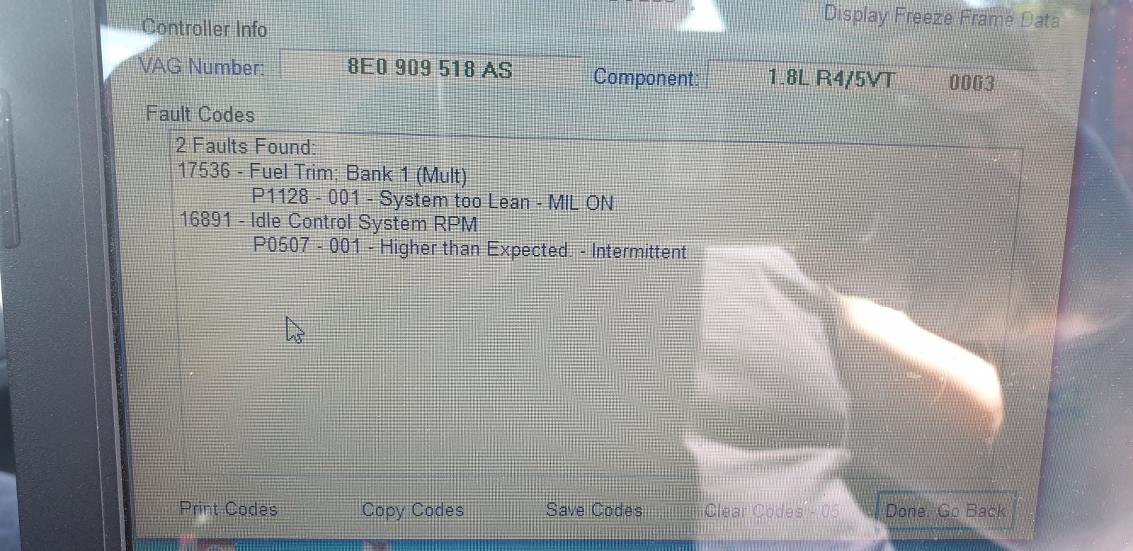

witam pacjent audi a4 b6 1.8Turbo Bex po skasowaniu błędu co jakiś czas powraca ten błąd  ktos mial tak u siebie przypomnę ze tak się stało po wymianie turbo
pewno gdzieś nieszczelność - wszystkie węże do sprawdzenia
1 godzinę temu, Banan napisał:
Niby wszystko ok np jakie węże
