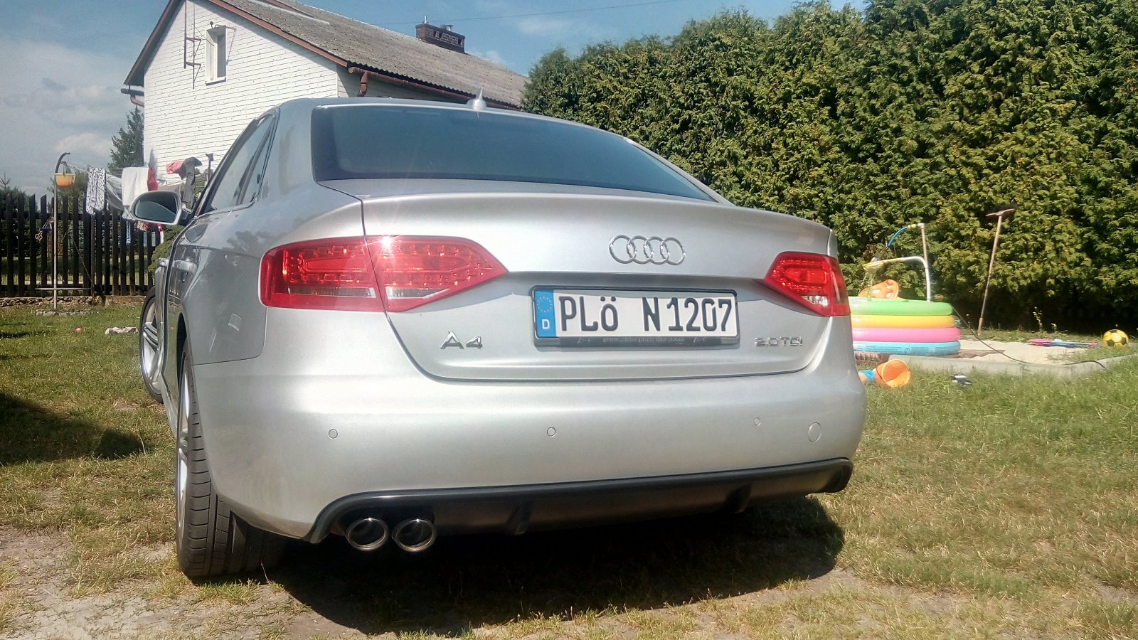

SzkopiX Opublikowano 16 Sierpnia 2020 Opublikowano 16 Sierpnia 2020 Cześć wszystkim, Mam wiele wątpliwości i niejasności co do mojej furki a mianowicie. Mam audiczke 2008, 2.0 170km ON, podobno jest to wersja ABT, na silniku nalepka, pokrywa silnika ABT power, na grillu napis, ABT wbite w dowód. Ale zastanawia mnie jedno, moje audi wygląda dokładnie tak samo jak wersja podstawowa, nie biorąc pod uwagę alufelg 19" oryginalnych. I teraz do meritum, gdy wpisuje audi A4 B8 ABT, te samochody wyglądają faktycznie na ABT, zderzaki, lotka, wloty powietrza. To jak to z tą moją audi, to jest ABT czy nie jest ? A może nie pełny pakiet ? O co kaman. Bo s line to to najpewniej nie jest, żadnych znaczków sline, jedynie chyba wyposażenie takie jak ma sline, podgrzewanie i reg. Elektrycznie fotele, dwustrefowa klima, 6 biegów et cetera. To jakiś składak, s line, abt czy jakis je pełny pakiet, wyjaśni mi ktoś?

SzkopiX Opublikowano 17 Sierpnia 2020 Autor Opublikowano 17 Sierpnia 2020 (edytowane) Wszystko znalazłem, moja audiczka to 140 konna, podniesiona przez abt do 170, goli aż miło Natomiast inne pytanie, czy te audi a4 b8 z tych roczników miały w standardzie ledowe światła tylnie ? bo widzę że są różne w tych audiczkach, ja mam ledy, standard to czy nie standard Edytowane 17 Sierpnia 2020 przez SzkopiX
Muskel1 Opublikowano 17 Sierpnia 2020 Opublikowano 17 Sierpnia 2020 W standardzie były z przodu halogeny z tyłu żarówki. Ty masz bixenon dlatego masz led z tyłu. To było opcjonalne za dopłatą. 1
SzkopiX Opublikowano 17 Sierpnia 2020 Autor Opublikowano 17 Sierpnia 2020 (edytowane) Podziękował za wiedzę ! A jeśli już zacząłem temat, to pada następujące pytanie, da się taką audi przerobić na S-line ? Co dokładnie wchodzi w pakiet S line A4 B8 ? Ja mam już obniżone i sportowe zawieszenie, regulacje foteli na lędźwiach przy obu fotelach. Nie mam np. kierownicy oraz licznika z emblematem, emblematu na boku samochodu, na grillu, liczniku, oraz brak listw s-line na progach, co dokładnie jeszcze wchodziło w pakiet S-line w tej audi żebym mógł porównać ? Inne zderzaki ? Ile by kosztowała taka wymiana na części/akcesoria sline , i czy da sie wszystko zrobić samemu ? Edytowane 17 Sierpnia 2020 przez SzkopiX
Barti_ Opublikowano 18 Sierpnia 2020 Opublikowano 18 Sierpnia 2020 W dniu 17.08.2020 o 17:16, SzkopiX napisał: Podziękował za wiedzę ! A jeśli już zacząłem temat, to pada następujące pytanie, da się taką audi przerobić na S-line ? Co dokładnie wchodzi w pakiet S line A4 B8 ? Ja mam już obniżone i sportowe zawieszenie, regulacje foteli na lędźwiach przy obu fotelach. Nie mam np. kierownicy oraz licznika z emblematem, emblematu na boku samochodu, na grillu, liczniku, oraz brak listw s-line na progach, co dokładnie jeszcze wchodziło w pakiet S-line w tej audi żebym mógł porównać ? Inne zderzaki ? Ile by kosztowała taka wymiana na części/akcesoria sline , i czy da sie wszystko zrobić samemu ? Zewnętrzny S-line to m.in.: - zderzaki przód/tył - listwy boczne - w przypadku Avanta dodatkowo lotka na klapie - emblematy na błotnikach Wewnętrzny S-line to m.in.: - sportowa kierownica - czarna podsufitka - fotele sportowe - listwy progowe
