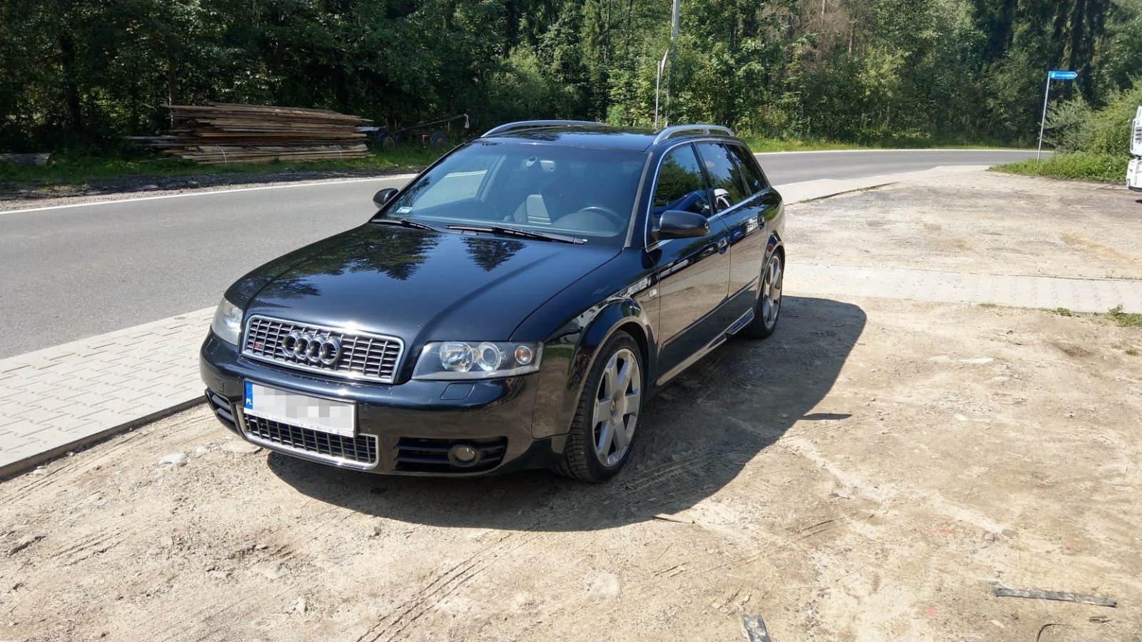

A więc od początku, szukałem egzemplarza który będzie dobrze wyposażony (2din, grzane fotele, carbon) i zależało mi też żeby nie miał foteli z pełną skórą. Po przeczytaniu wielu wątków i obejrzeniu kilku egzemplaży w końcu znalazłem, idealny kolor i konfiguracja, dobra historia dość długa w ASO w niemczech. Zdziwiłem się, że seryjnie zamontowany RNS-E. Wysłałem "speca" do sprawdzenia bo drugi koniec polski i cena dość niska. Spec nic nie znalazł - jadę.
Po przyjechaniu okazało się, że słychać rozrząd lub klapy, katalizatory wycięte ale cena atrakcyjna, byłęm na to gotowy, biorę.
W trasie okazało się, że bierze dużo oleju, ale przecież to norma, z resztą i tak będę robił więc luz.
W sumie jestem w szoku, że tak się zbierał jak na stan w którym, się później okazało, był. Ale to może moje subiektywne odczucia po przsiadce. No i dźwięk w końcu spełnienie marzeń - V8 :)
W trakcie okazuje się, że skrzynia na 4 się ślizga - kolejna rzecz do zrbienia.
