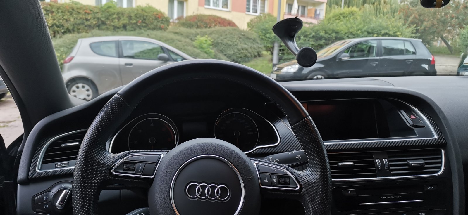

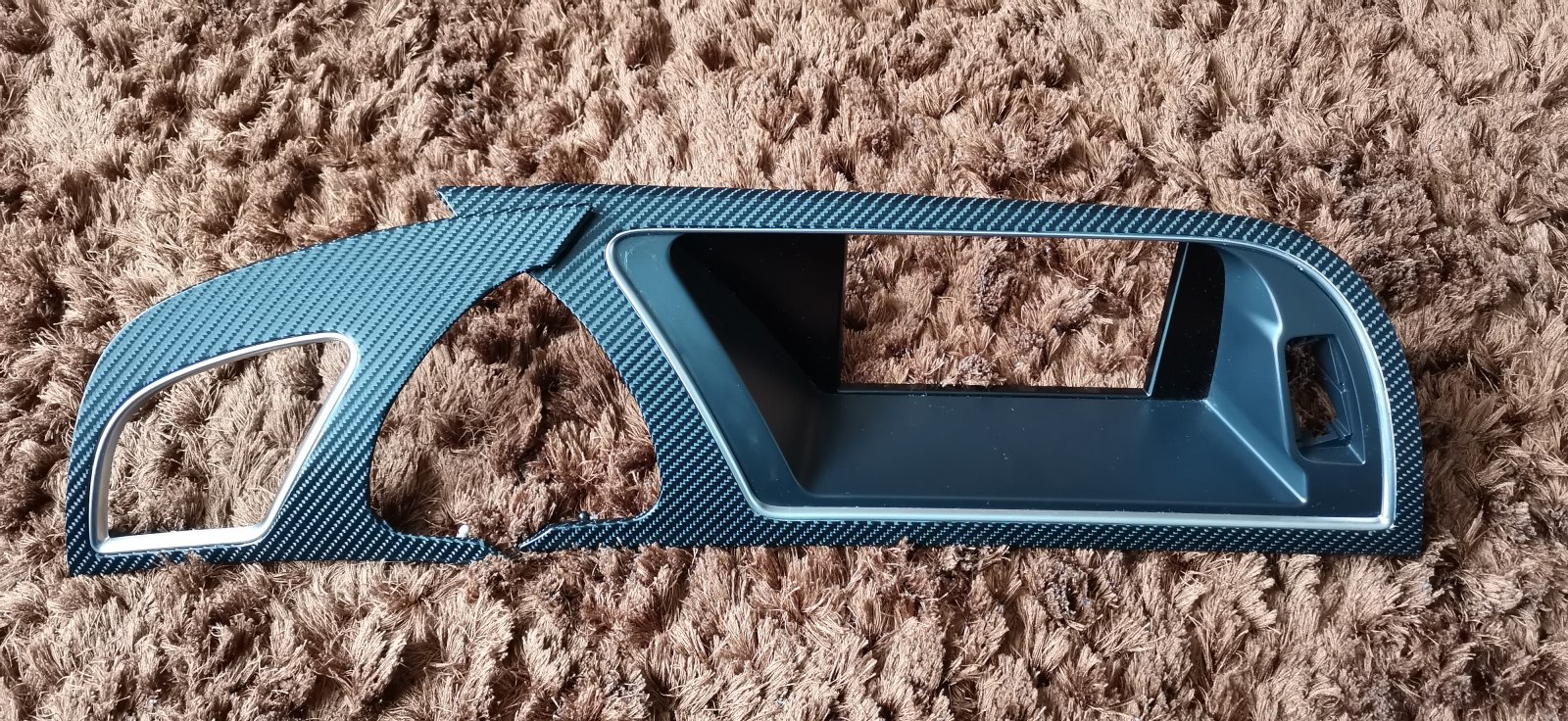

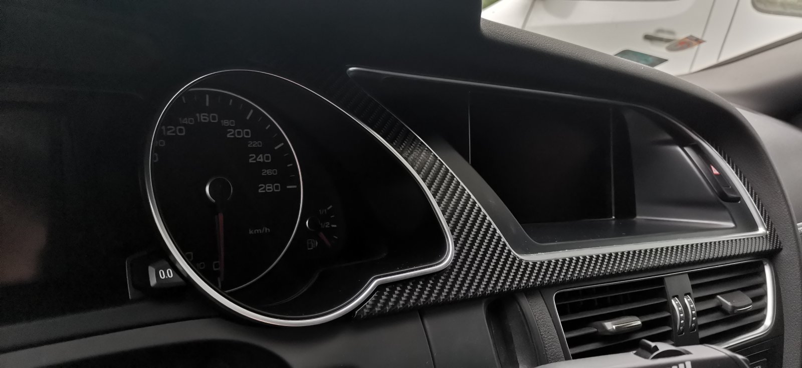

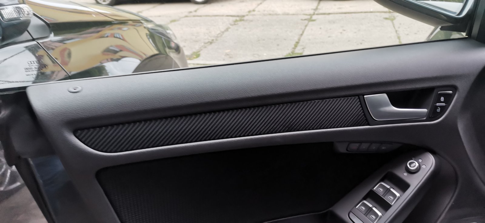

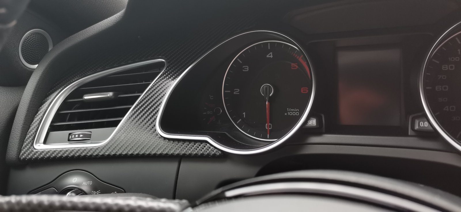

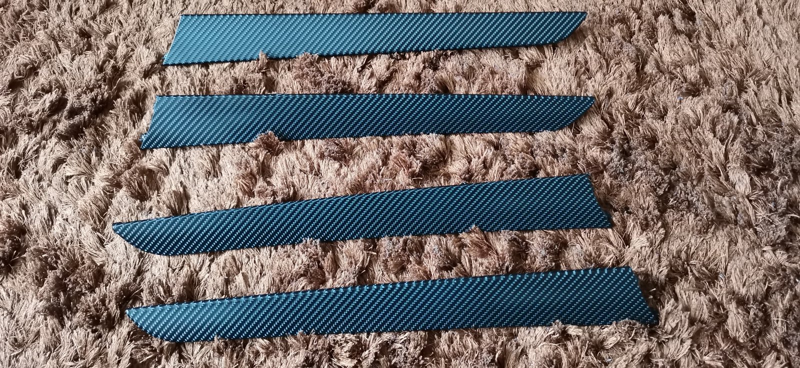

Tomafx Opublikowano 2 Października 2020 Autor Opublikowano 2 Października 2020 Kolejne zmiany, a dokładniej sprawdzenie jak to będzie wyglądało, ostatecznie wygląda przyzwoicie także narazie zostanie.

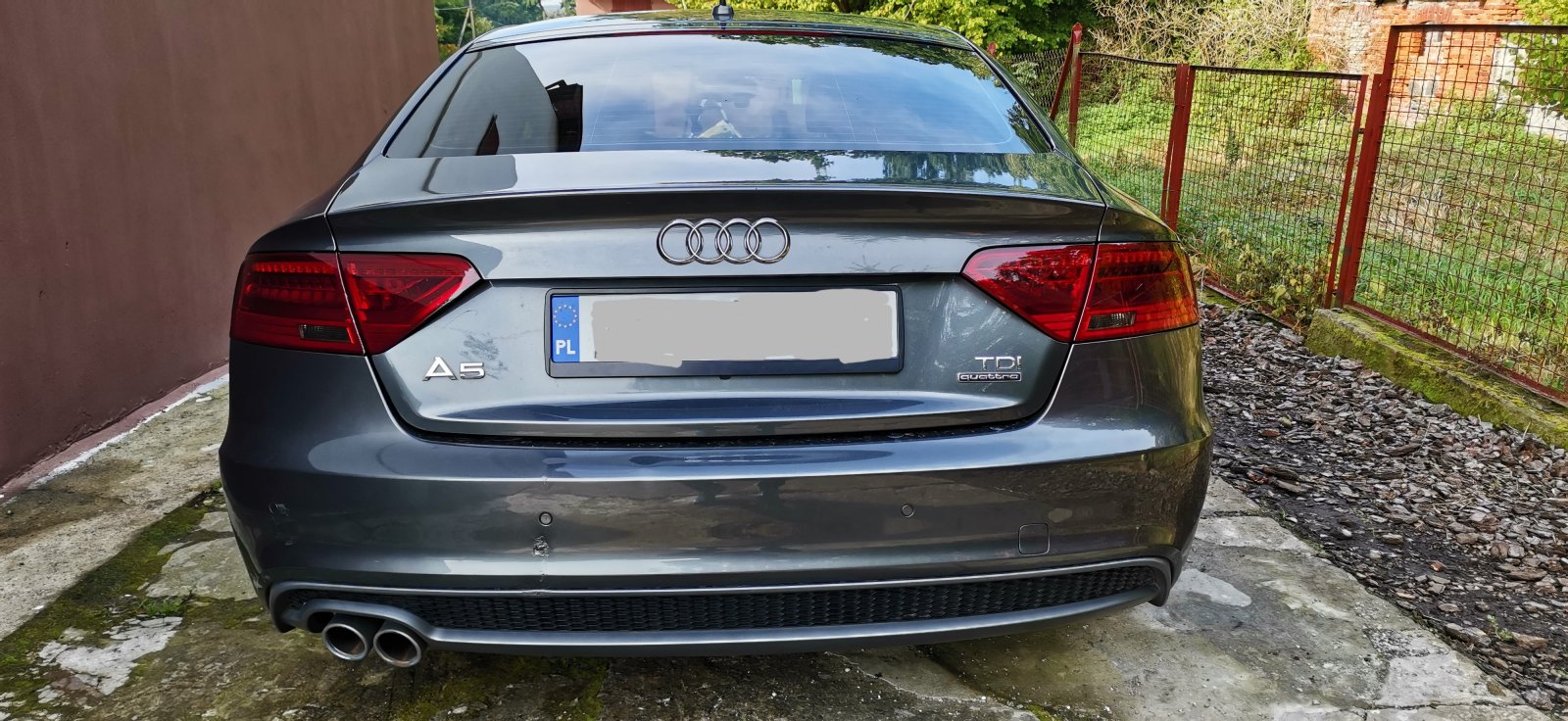

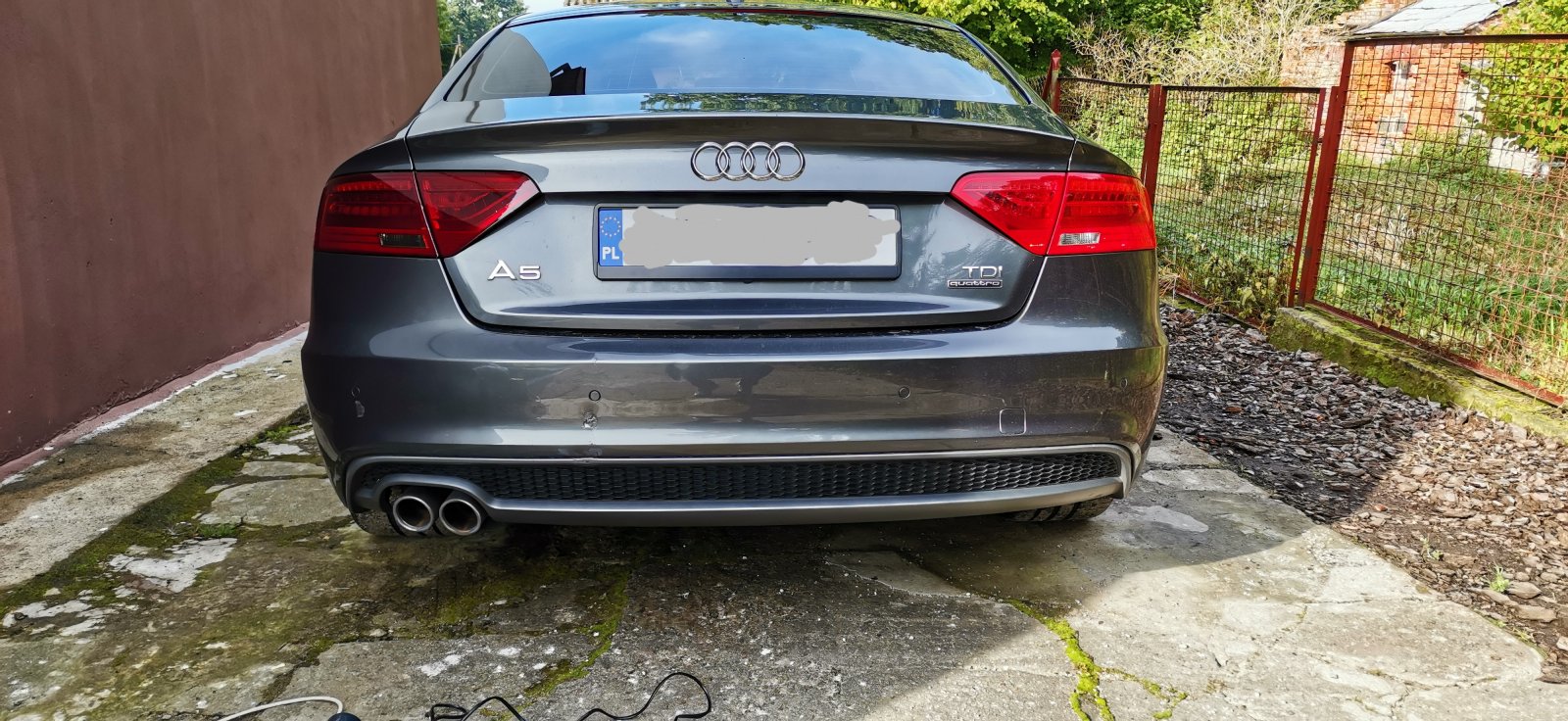

Tomafx Opublikowano 5 Października 2020 Autor Opublikowano 5 Października 2020 (edytowane) W ramach testu tylnie światła zostały oklejone folią, wygląda lepiej jak oryginalne. A przy okazji mycie, za bespiecznie uszczelek itd przed zimą. Edytowane 25 Grudnia 2020 przez Tomafx
kris_91 Opublikowano 8 Października 2020 Opublikowano 8 Października 2020 Jaka folia na lampach i czym smarowałeś uszczelki?
Tomafx Opublikowano 10 Października 2020 Autor Opublikowano 10 Października 2020 Folię kupiłem na allegro, polecam droższą bo lepiej się nakłada. Wybór jest duży. Uszczelki silikonem do uszczelek w sztyfcie z gąbką na końcu. Oczywiście najpierw czyszczenie później smarowanie.

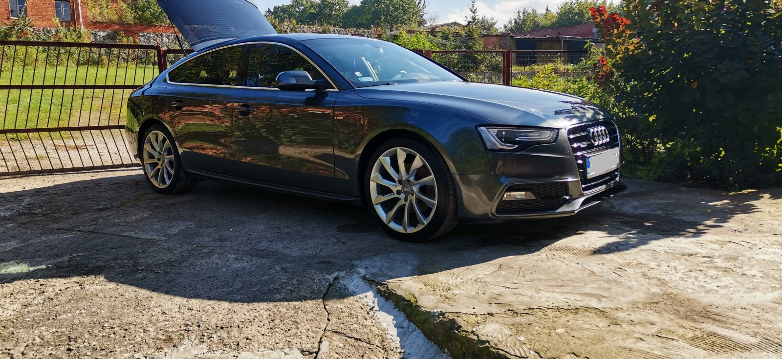

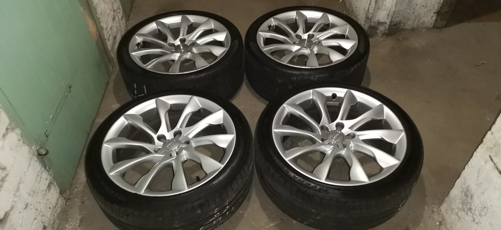

Tomafx Opublikowano 11 Października 2020 Autor Opublikowano 11 Października 2020 Witam, jakby ktoś był chętny koła to 19 idą na sprzedaż. Informacje pw.
adamtower Opublikowano 11 Października 2020 Opublikowano 11 Października 2020 Jakie będą nowe koła ? Co wybrałeś ?
Tomafx Opublikowano 12 Października 2020 Autor Opublikowano 12 Października 2020 (edytowane) Podobają i się 3 wzory felg. Na pierwszym miejscu jest rotor pod kolor auta. Druga kwestia rozmiar i tu raczej 18 cali, może 19. Ale to jak te sprzedam do wiosny. Chyba, że nie sprzedam to zostają na kolejny sezon ? Edytowane 12 Października 2020 przez Tomafx
kamelus_ Opublikowano 12 Października 2020 Opublikowano 12 Października 2020 39 minut temu, Tomafx napisał: rozmiar i tu raczej 18 cali, może 19 18 to będzie katastrofa. 19 to absolutne minimum. Ja na 19 mam zimówki 1
Tomafx Opublikowano 12 Października 2020 Autor Opublikowano 12 Października 2020 19 cali są idealne jeśli chodzi o wygląd, ale przy zawieszeniu s-line trochę twarde. Także pomysł na 18. Ewentualnie jakiś zamiennik opony 255/35/19 np. 245/40/19. Muszę zobaczyć jakim zamiennik można założyć oponę z większym profilem. Ogólnie temat otwarty, czasu na rozważanie jest dużo.
Wandej Opublikowano 12 Października 2020 Opublikowano 12 Października 2020 2 godziny temu, kamelus_ napisał: 18 to będzie katastrofa. 19 to absolutne minimum. Ja na 19 mam zimówki @Tomafx posłuchaj go co do rozmiaru kół
Tomafx Opublikowano 12 Października 2020 Autor Opublikowano 12 Października 2020 Czytam uważnie i jak najbardziej biorę każdą radę pod uwagę, poczytam jeszcze ewentualnie o zamiennikach opon 255/35/19, głównie chodzi mi o trochę większy profil i co za tym idzie komfort zgodnie z zaleceniami producenta.
kamelus_ Opublikowano 12 Października 2020 Opublikowano 12 Października 2020 26 minut temu, Tomafx napisał: Czytam uważnie i jak najbardziej biorę każdą radę pod uwagę, poczytam jeszcze ewentualnie o zamiennikach opon 255/35/19, głównie chodzi mi o trochę większy profil i co za tym idzie komfort zgodnie z zaleceniami producenta. Jak chcesz mieć zgodnie z zaleceniami producenta to z profilem nic nie zrobisz. Obwód koła musi się zgadzać. A zakładając wyższy profil na np. na 19" będzie to moim zdaniem wyglądać komicznie. Koło zrobi się zbyt duże. Pozostaje tylko mniejsza felga na której A5 wygląda okropnie. 1
Tomafx Opublikowano 12 Października 2020 Autor Opublikowano 12 Października 2020 Ok, rozumiem przesłanie, najlepiej zakładać tak jak producent polecił. W takim razie trzeba dobrać dobrą oponę na felgę - ponoć rodzaj założonej opony robi różnicę. Poczytam zatem jakie opony założyć na 19 aby była w miarę komfortowa i bezpieczna. Klasa opon - półka opon średnia - wyższa. Widziałem ktoś na forum miał założone Uniroyal RainSport 5 i był zadowolony. Dużo dobrego puszą na temat Continental premium contatc 6. Różnica 1000zl pytanie czy warto dopłacić tyle skoro jeżdżę rocznie 12-14 tyś km cykl mieszany.
kris_91 Opublikowano 13 Października 2020 Opublikowano 13 Października 2020 Mam 18 na zime i powiem ci ze miedzy 19 jest minimalna roznica. 1BV jest poprostu twarde.
adamtower Opublikowano 13 Października 2020 Opublikowano 13 Października 2020 Hej, miałem w poprzednim A5 Coupe Uniroyal Rainsport 3 w 255/35/19, a teraz w nowym A5 Sportback mam Uniroyal Rainsport 5 i biorąc stosunek ceny do jakości to jestem zadowolony. W deszczu nie ma sobie równych, wycinają wodę bezbłędnie, na suchym też bardzo ładnie trzymają. Z minusów - są dość miękkie. Przez to komfortowe, to fakt, ale trzeba mieć świadomość, że boki opony są też miękkie i te opony lekko pływają. Przy dużej prędkości jak i ostrym hamowaniu czuć jak uciekają. Idzie sobie z tym poradzić zwiększając trochę ciśnienie w oponach, trzeba sobie wypróbować. Znaleźć samemu kompromis. Mi się to udało i jest dobrze. Dość szybko też się zużywają, ale to mają chyba wszystkie opony w tym rozmiarze, które dobrze trzymają. No i najważniejsze. Zakładaj tylko i wyłącznie oryginalny rozmiar 255/35/19. To absolutne minimum w A5
Tomafx Opublikowano 13 Października 2020 Autor Opublikowano 13 Października 2020 Ok, czyli pójdę w tym kierunku. Kiedyś też miałem wersję 3 tych opon i było ok. Dlatego pytam o wersję 5 bo ponoć trochę poprawili względem 3.

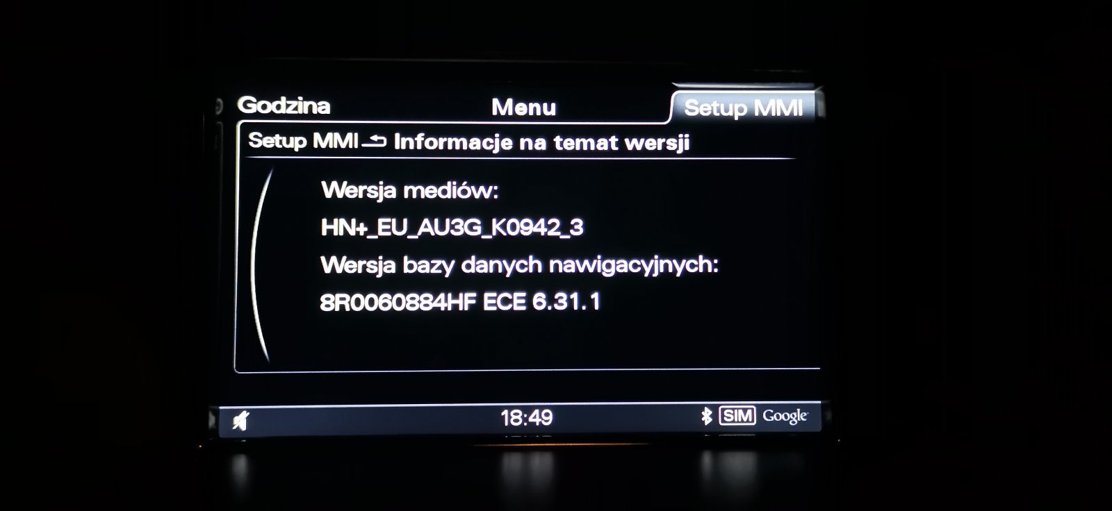

Tomafx Opublikowano 17 Października 2020 Autor Opublikowano 17 Października 2020 Wskoczyła aktualizacja map 2020/2021 1
