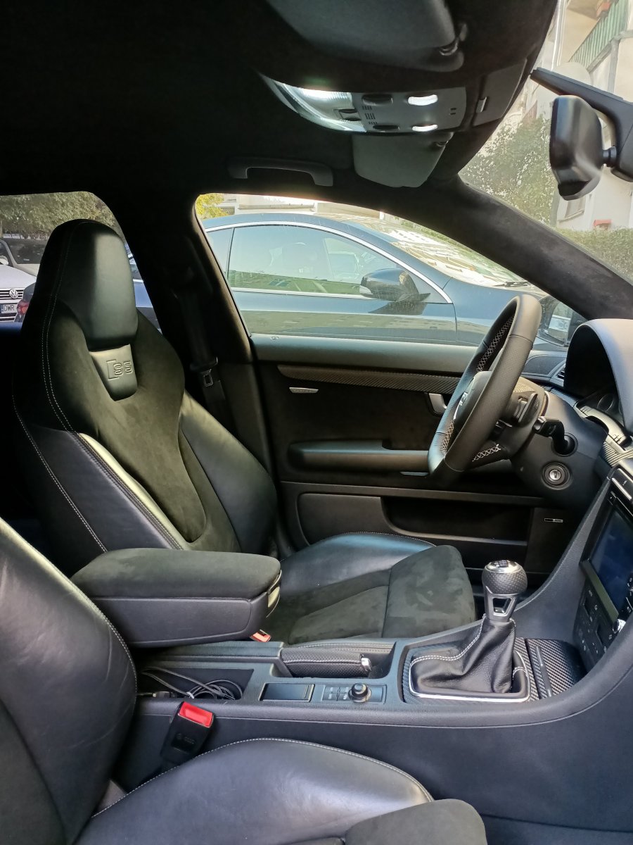

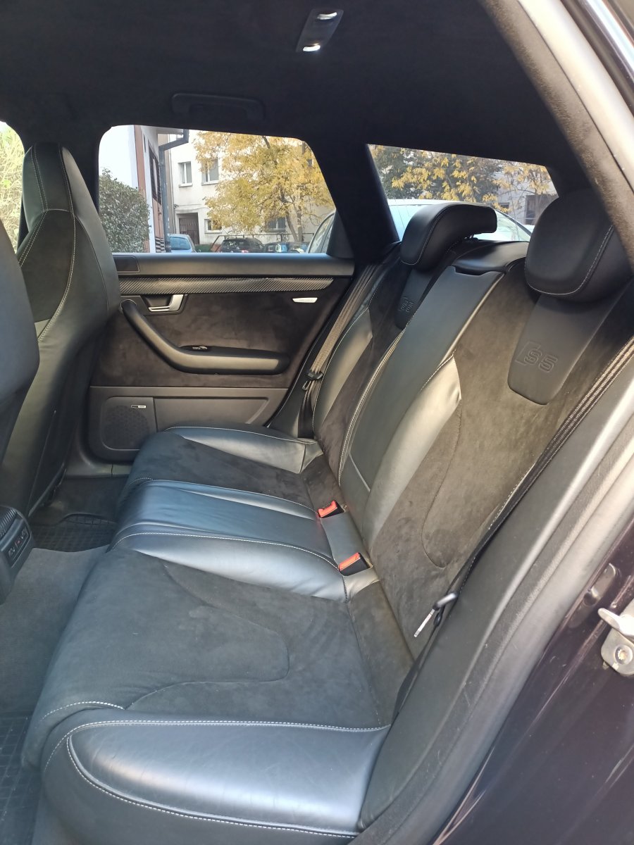

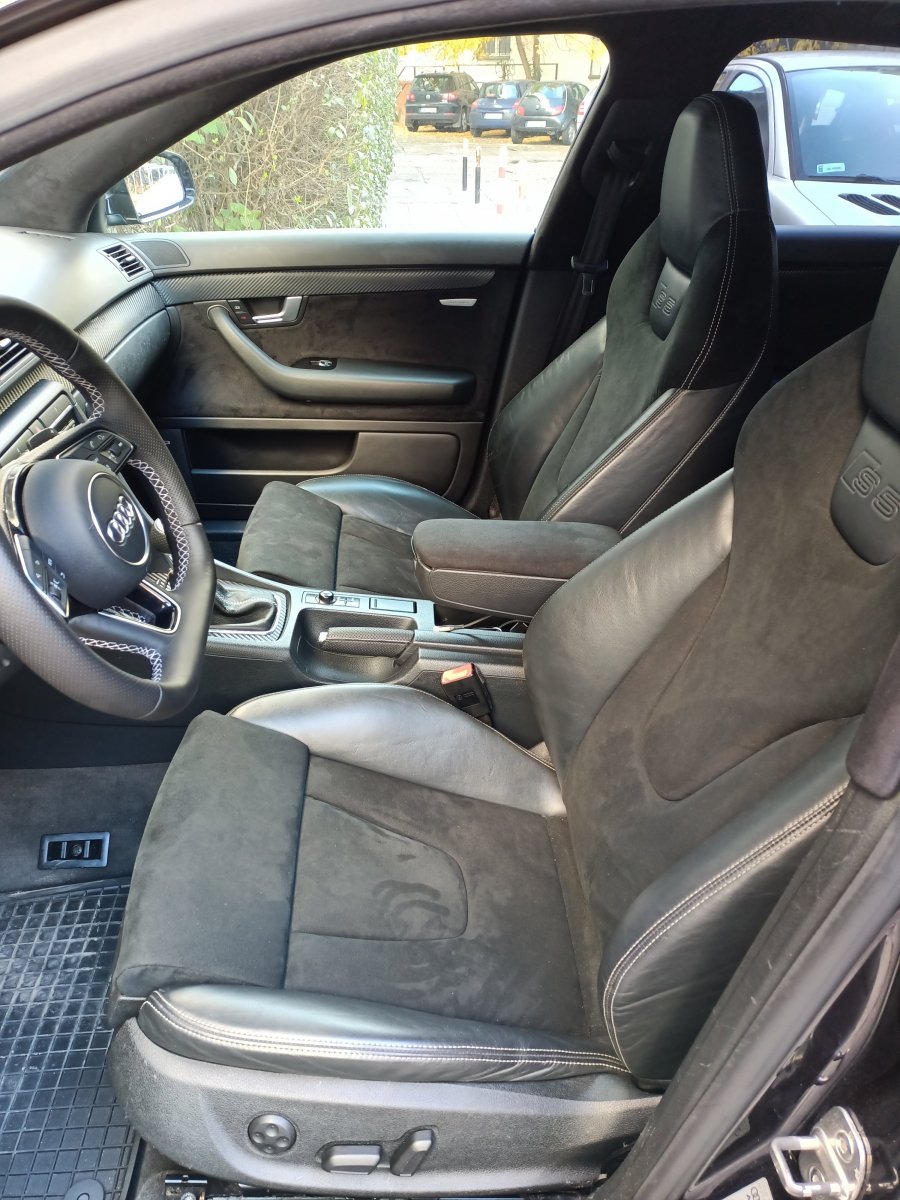

Nowe stołki na pokładzie :slina:IMG20231023152050.thumb.jpg.1ad9b4a39c7ff8167dfa3e3dc55310ae.jpgIMG20231023151534.thumb.jpg.f69f338874a2693dc036a2cebeb32053.jpgIMG20231023151601.thumb.jpg.74e0c0b2c821abcc62d5a7094692352d.jpgIMG20231023151707.thumb.jpg.f6ba700686a9b2cf1a94407bbace3293.jpgIMG20231023152007.thumb.jpg.44a84a8592ec95a36eb70c60bd6ba7c0.jpgIMG20231023151813.thumb.jpg.76b34a438705bfd476c3925d6f5fc106.jpg

Elegancko wyszło z tymi fotelami . Szkoda tylko że napis s5 a nie s4 . Powiesz coś na temat tylniej kanapy i oparć . Jak to tam weszło ??
  • Lubię to 1
Wygląda to pięknie, pasuje też całkiem nieźle względem pozostałych elementów a jak z użytkowaniem, jak się siedzi? 😁
Jak z montażem powiedz?
Fotel kierowcy z pamięcią?
  • Lubię to 1
Very beautiful interior , so cool , but I'm interested like others , how did you fit it , maybe because you have  a folded rear seats its easier ?
How did you fit front seats , just exchange rails on which seats slides  on  or something else ?
Seating  positions on front , can you get low like before , or lower , or is it a higher seating positions?
  • Lubię to 1
Polowałem długo na S4, ale były sporo droższe i zwykle w gorszym stanie, szczególnie fotel kierowcy. Trafił mi się komplet S5 sportback w wersji UK (fotel kierowcy jest praktycznie w idealnym stanie) i w dobrej cenie, więc grzech było nie brać. Pamięć ma tutaj akurat fotel pasażera.
W wygodzie jest olbrzymia różnica, przyznajmniej takie są moje odczucia, w sportach czy reacaro po trasie 400km już czuć było trochę plecy, a tutaj jest naprawdę komfortowo. Pianka jest dużo grubsza i jeszcze nie wysiedziana. Fotele mają większy zakres ruchu w każdym kierunku i dodatkowo można mocniej napompować lędźwie.
Co do montażu, przód pasuje p&p, wiadomo trzeba zmienić kostki. Z tył jest trochę rzeźbienia. Siedzisko jest większe niż w A4 ale po chwili walki udaje się je wpasować i zatrzaskuje się w ori otworach montażowych. Z oparciem jest więcej pracy, bo trzeba dorobić nowe mocowania żeby kanapa się zatrzaskiwała, tutaj z pomocą przyszedł @KiziorDZN, jutro mogę zrobić fotki jak to wygląda.

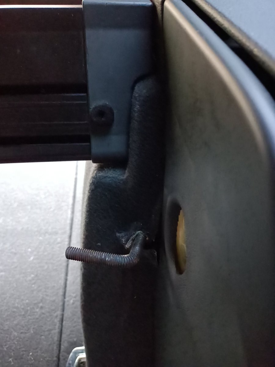

22 godziny temu, peter22 napisał(a):
Czekamy na fotki w takim razie

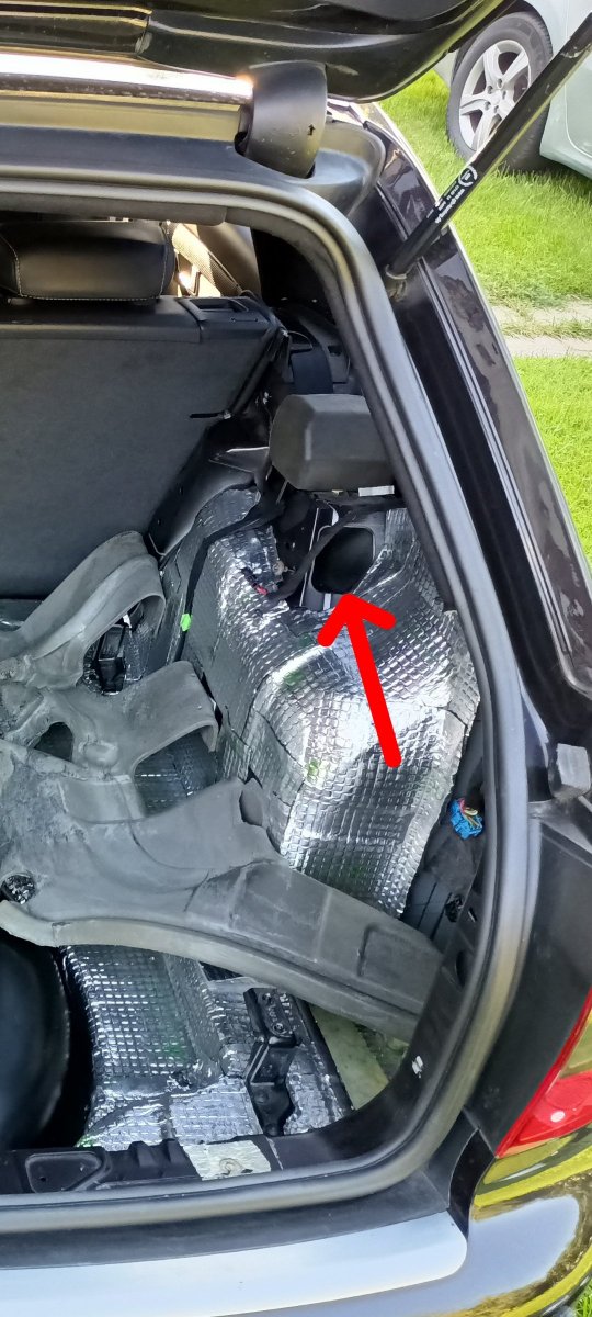

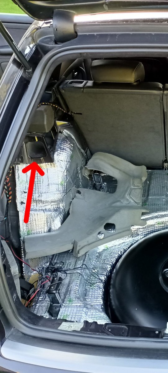

A więc co do montażu tylnego oparcia, trzeba dorobić nowe mocowanie żeby kanapa mogła się zatrzaskiwać.
Najpierw trzeba rozebrać boczki bagażnika, żeby mieć dostęp do otworów technologicznych, gdzie później trzeba włożyć rękę (przyda się ktos z mniejszą dłonią)IMG_20231024_173227.thumb.jpg.67e10d2cf86193efb584fe981695bdc5.jpgIMG_20231024_173210.thumb.jpg.7c2d28642514f5eced9e43d1efac33cf.jpg

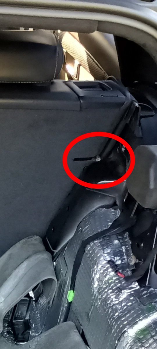

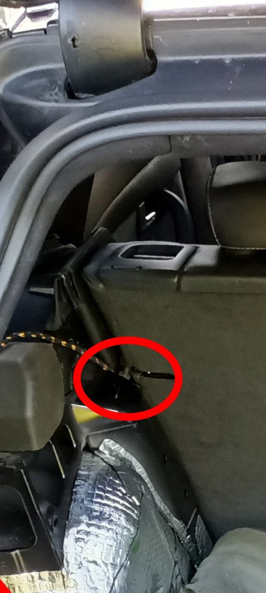

Następnie wiercimy otwory o średnicy 8.5mm - 9mm na wysokości zapięć tylnego oparcia, mniej więcej jak na zdjęciachIMG_20231024_175134.thumb.jpg.e69c3d0d001d1457926e0a7c683ac8af.jpgIMG_20231024_175151.thumb.jpg.17006bc1444bf75b52ed59a32a8645ef.jpg
Jako bolca do zatrzaskiwania użyłem gwintowanego pręta M8, który został zagięty pod kątem 90°. Pręt przekładamy przez otwór, który wywierciliśmy, ustawiamy dystans żeby oparcie było równo z boczkami kanapy i kontrujemy go z oby stron nakrętkami. Finalnie wyglada to takIMG20231024165947.thumb.jpg.4a37cebefe47951dcae37ed80bf3bade.jpg
Pomysł @KiziorDZN :hi:

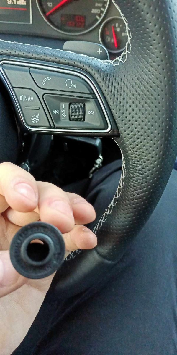

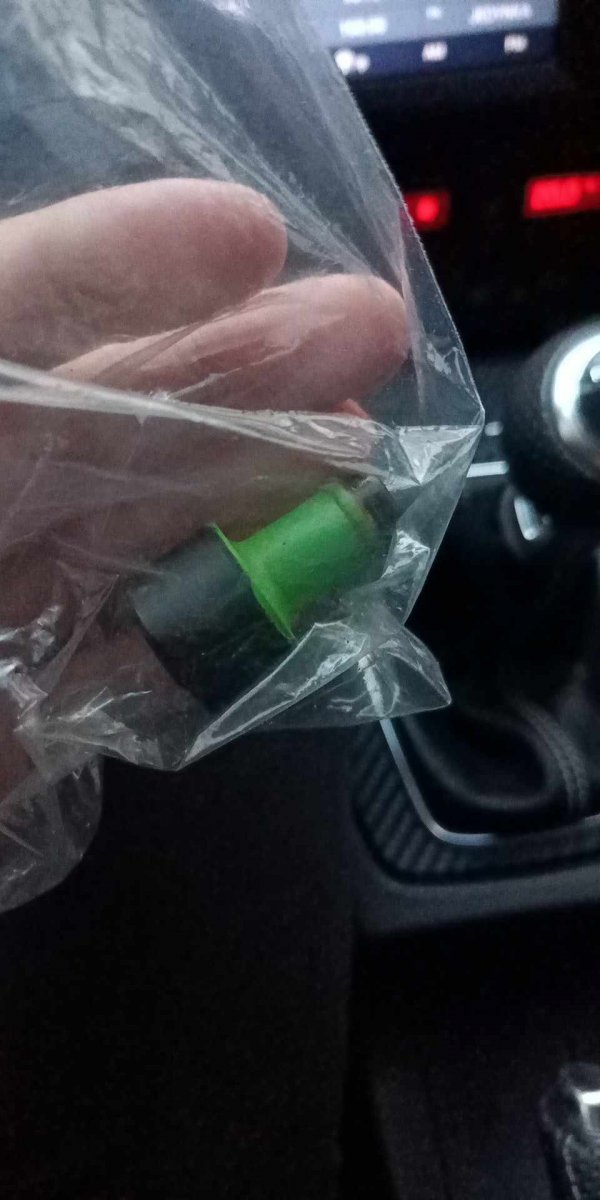

Ostatnio miałem problem z podwyższonymi obrotami na biegu jałowym 1-1.2k, dodatkowo wyskoczył check engine. Vcds pokazywał dwa błędy: "błąd numer 16891/P0507" i "błąd numer PP17544/P1136/004406". Przyczyną okazał się zepsuty zawór odpowietrzający skrzynie korbowa 035103245G, oderwała się plastikowa membranka wewnątrz i zawór przepuszczał powietrze w obie strony. Po wymianie problem z obrotami zniknął :decayed:received_3434031340260706.thumb.jpeg.066506b80e3449794b721df1ee435bdf.jpegreceived_3808310486079668.thumb.jpeg.7af2587dbc12311ceb7dd65ebd881a75.jpeg
