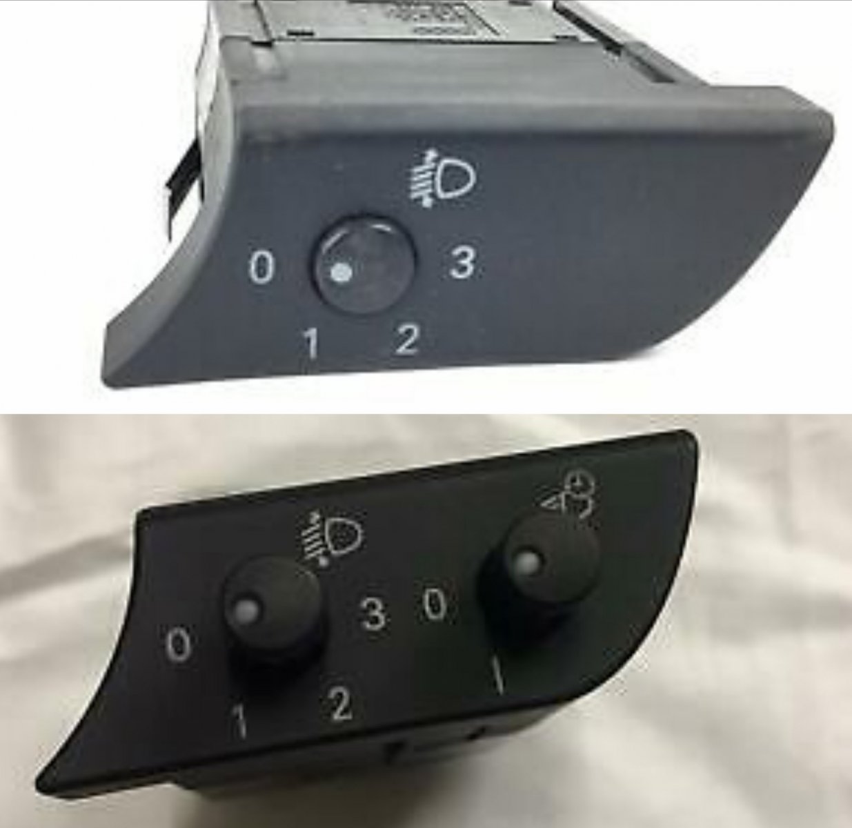

Potrzebuję informacji na temat różnicy między dwoma przełącznikami widocznymi na załączonym zdjęciu.
Czy w obu regulacja wysokości świateł odbywa się tak samo? (te same piny, te same sygnały)
Czy druga "gałka" 0-1 to zwykłe zwarcie/rozwarcie obwodu?
Czy podłączę przełącznik z dwiema gałkami w miejsce przełącznika z jedną gałką?
Chciałbym wpakować podwójny przełącznik zamiast mojego pojedynczego, żeby wykorzystać drugą gałkę dla własnych celów. Może ma ktoś dostęp do schematów? :tongue4:
tak regulacja pozostaje bez zmian , tylko dochodzą dodatkowe piny do włącznika CLH - pinout masz opisany w temacie
Dziękuję :rolleyes:

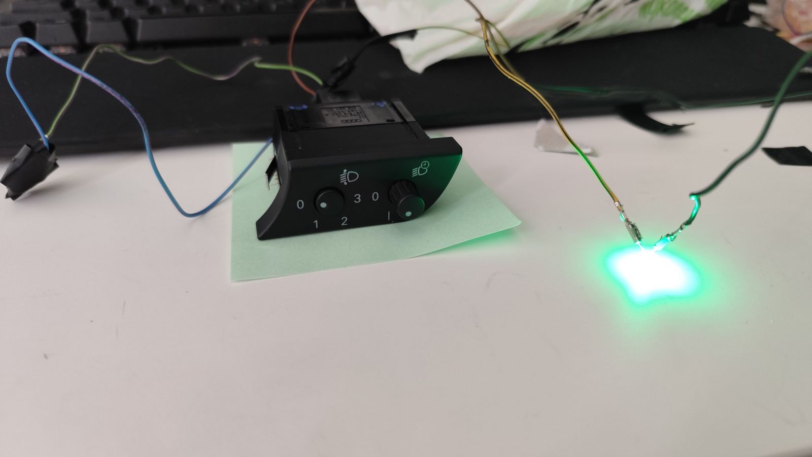

Jaki nr ma ten drugi przełącznik z clh i regulacją?
8E1 919 094 A
Potrzebujesz takiego?
W dniu 4.10.2024 o 20:00, rosati napisał(a):
8E1 919 094 A
Przydałby się taki nie zadrapany
7 pin w tym przełączniku styka się z 5 po przekręceniu rolki . 5 piąty pin to wspólna masa przełącznika,  można to wykorzystać jeśli nie mamut clh ale spodziewałem się że będą dwa osobne piny do tej rolki 😵‍💫
