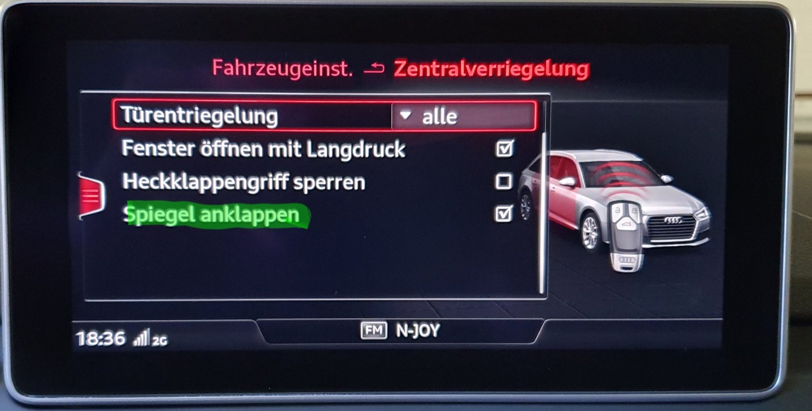

Pellek Opublikowano 5 Maja 2022 Opublikowano 5 Maja 2022 Ktoś wie może jak aktywować w menu pojazdu składane lusterka, wraz z zamknięciem auta? Żeby poprostu pojawiła się opcja w ustawieniach auta?
Muskel1 Opublikowano 5 Maja 2022 Opublikowano 5 Maja 2022 Spróbowałbym w adaptacjach w 5F, następnie reset mmi. -Car_Function_Adaptations_Gen2-menu_display_car_mirror -> aktiv -Car_Function_Adaptations_Gen2-menu_display_car_mirror_over_threshold_high -> aktiv -Car_Function_List_BAP_Gen2-mirror_0x0E -> aktiv -Car_Function_List_BAP_Gen2-mirror_0x0E_msg_bus -> Datenbus Komfort
Muskel1 Opublikowano 5 Maja 2022 Opublikowano 5 Maja 2022 Przejrzałem u siebie wszystkie adaptacje w 5F ale nigdzie nie mogę znaleźć, która za to odpowiada. Masz aktywowane Car_Function_Adaptation_Gen2_menu_display_central_locking? Jest to od zamka centralnego ale tam też jest podpunkt składania lusterek. W sterownikach drzwi kierowcy i pasażera zaznaczyłeś Bit 4 i Bit 6 w Byte 4?
Pellek Opublikowano 5 Maja 2022 Opublikowano 5 Maja 2022 W module komfortu bajt 9 bit 3 za to odpowiada, udało się odnaleźć
Muskel1 Opublikowano 5 Maja 2022 Opublikowano 5 Maja 2022 No tam akurat nie szukałem ale tak, masz rację

Tomafx Opublikowano 1 Stycznia 2024 Opublikowano 1 Stycznia 2024 (edytowane) Witam, a5 f5 2019r . Mam już graty do składania lusterek tj. lusterka elektrycznie składane, rączka z pokrętłem. Moduł sprawdzałem ma możliwość obsługi składania lusterek (8w0 959 593 H). Pytanie, przełożenia lusterek i po tym co dalej? 1 vcds - gdzie szukać opcji odblokownia . 2. Menu auta ? Edytowane 1 Stycznia 2024 przez Tomafx
Muskel1 Opublikowano 1 Stycznia 2024 Opublikowano 1 Stycznia 2024 W sterownikach drzwi kierowcy oraz pasażera (42 i 52) aktywować w bajcie 4 bit 4. W sterowniku komfortu (46) aktywować w bajcie 9 bit 3. Po zakodowaniu trzeba zaryglować auto pilotem i odczekać 15 min. do uśpienia sterowników. Po ponownym uruchomieniu powinna w MMI w ustawieniach pojazdu/zamek centralny pojawić się opcja możliwości zaznaczwnia automatycznego składania się lusterek po zaryglowaniu auta pilotem.
