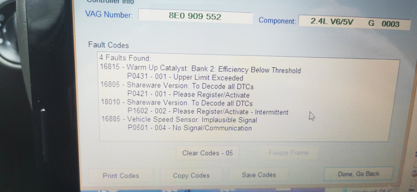

Wagat Opublikowano 4 Października 2020 Opublikowano 4 Października 2020 (edytowane) Witam. Co się może stać, dzień wcześniej audi nie miało żadnych objawów. auto przy dodaniu gazu i odpuszczeniu odrazu szarpie tak jak przy zmianie biegów, licznik fiksuje działa obrotomierz nie działa prędkość i nie załącza tempomatu, nie pokazuje też stanu benzyny za chwilę check się zapalił ? 2 tygodnie temu wymieniana dwumasa ze sprzęlem. Po podłączeniu pokazało mi takie błędy po skasowaniu ich check się nie pali, wskazówka paliwa ok ale prędkościomierz nie działa, szarpie dalej przy wciśnięciu sprzęgła jest takie puknięcie. Edytowane 4 Października 2020 przez Wagat Wgranie zdjęcia
pila24 Opublikowano 4 Października 2020 Opublikowano 4 Października 2020 (edytowane) Zobacz czy wtyczka od czujnika prędkości w skrzyni nie jest luźna lub czy jej blokada nie połamała się przy okazji wymiany sprzęgła. Pozostałe błędy dotyczą niskiej sprawności katów,można zrobić ich test i będzie info o czy ok nie not ok A co do czujnika prędkości to można go pominąć @Banan może Ci eeprom licznika wyedytować by sygnał prędkości był pobierany ze sterownika ABS,to rozwiąże problem na zawsze. Edytowane 4 Października 2020 przez pila24 1
Banan Opublikowano 4 Października 2020 Opublikowano 4 Października 2020 Błedy z licznika podeślij jeszcze 1
Wagat Opublikowano 4 Października 2020 Autor Opublikowano 4 Października 2020 Nie mam żadnych błędów, przed chwilą wsiadłem do Audi i wszystko było ok przez 5 km i znowu to samo, myślę że to ten czujnik. DZIĘKI ZA POMOC POZDRAWIAM

pila24 Opublikowano 4 Października 2020 Opublikowano 4 Października 2020 19 minut temu, Wagat napisał: Mam jeszcze pytanie Czy da radę to samemu wymienić jak będzie zepsuta? i gdzie się znajduje ta wtyczka dokładnie? Obadaj pierw co się dzieje tam,obstawiam się nie wpięta do końca lub uszkodzony zatrzask. Oczywiście ze można samemu wymienić,nad lewą półosią jest czujnik
Banan Opublikowano 4 Października 2020 Opublikowano 4 Października 2020 myślę że główną przyczyną problemów będzie: Cytat 2 tygodnie temu wymieniana dwumasa ze sprzęgłem może coś nie do końca wpięta , kabelki naciągnięte itd. 1
