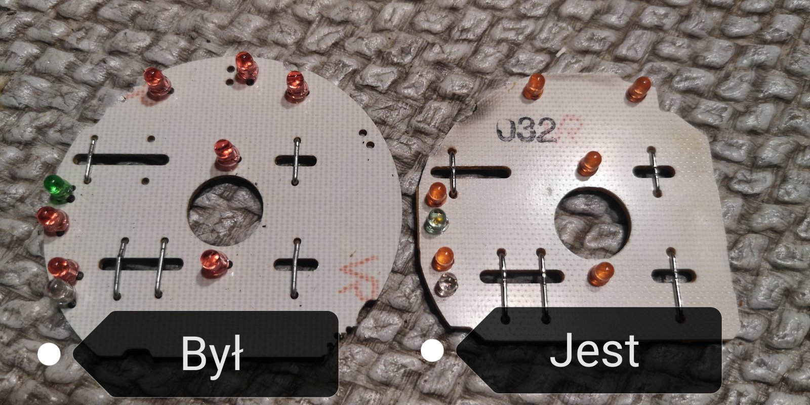

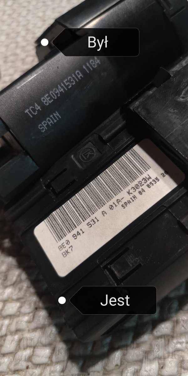

Witam,
Po wymianie przełącznika świateł z ori B6 na jakiś z B7 (też ori) nie działają mi spryski reflektorów.
Nr ten sam: 8E0941531A

A wszystkie lampy świecą jak trzeba? Zmieniałeś jakieś przewody w kostce od włącznika świateł?

Wszystko świeci jak trzeba, piny na swoim miejscu. Gdzieś na forum natknąłem się na taką właśnie sugestię odnoście przełącznika z B7.

Zwykły włącznik bez auto z b7 ma numer 8e0941531c , w tym co założyłeś brakuje diody podświetlenia ikonki pozycyjnych świateł , wrzucam fotkę włącznika tego 531c
Ciekaw jestem co za ulepa kupiłem :facepalm:
Rozumiem, że do siebie mam szukać 8E0941531A, ale z pełną płytką i z brakującym ledem?
B6 2004 ze spryskiem w reflektorach bez xenonów.
Tak 531a z taką płytką jak miałeś - puste miejsca na diody są pod wersję Auto , możesz też tego 531c z b7 szukać albo też  exeo ale wtedy trzeba pin 11 w 13 przepiąć ( jest to opisane w temacie o mce clh itd. )

Mam 3 sztuki przełączników z końcówką 531A i wszystkie mają ściętą płytkę :unsure:
