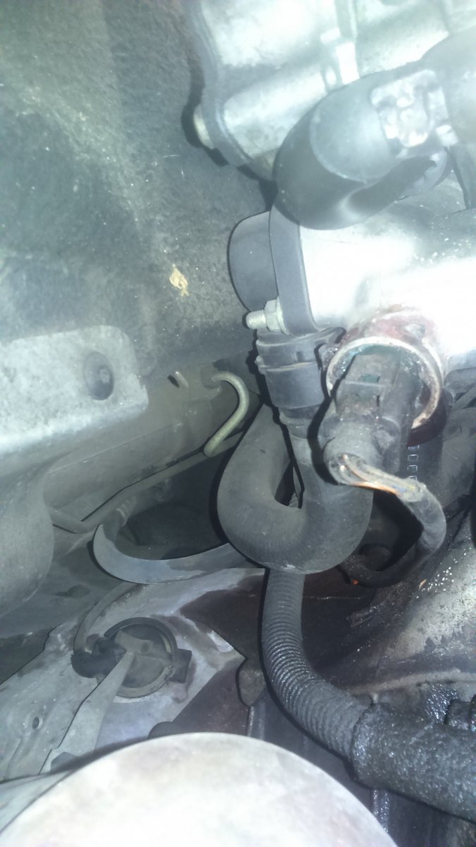

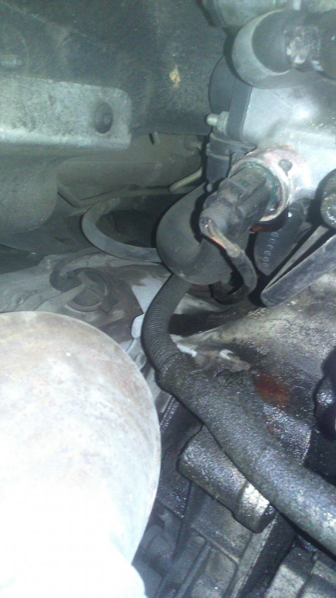

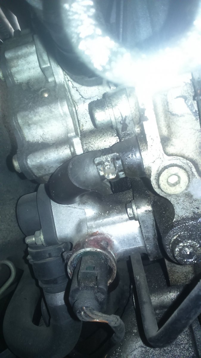

kubabkb 10 Opublikowano 26 Października 2020 Udostępnij Opublikowano 26 Października 2020 Panowie cieknie z czujnika temperatury , oring byl wymieniany jakies 1,5 rok temu( oring byl oryginalny) mozliwe ze pekl ten aluminiowy kruciec dlatego cieknie z czujnika czy znow uszczelke wywalilo? Odnośnik do komentarza Udostępnij na innych stronach Więcej opcji udostępniania...
indyczes 3 Opublikowano 26 Października 2020 Udostępnij Opublikowano 26 Października 2020 Może cieknąć również z samego czujnika, na początek wymień oringa tylko oryginał a nie zamiennik i obserwuj. 1 Odnośnik do komentarza Udostępnij na innych stronach Więcej opcji udostępniania...
kubabkb 10 Opublikowano 26 Października 2020 Autor Udostępnij Opublikowano 26 Października 2020 czyli sam czujnik moze byc pekniety ? zdazaly sie takie sytuacje? Odnośnik do komentarza Udostępnij na innych stronach Więcej opcji udostępniania...
indyczes 3 Opublikowano 28 Października 2020 Udostępnij Opublikowano 28 Października 2020 Tak. Odnośnik do komentarza Udostępnij na innych stronach Więcej opcji udostępniania...
kubabkb 10 Opublikowano 28 Października 2020 Autor Udostępnij Opublikowano 28 Października 2020 no chyba ze jeszcze jest opcja ze ten aluminiowy kruciec pekl w okolicy czujnika Odnośnik do komentarza Udostępnij na innych stronach Więcej opcji udostępniania...
piotrsob1 277 Opublikowano 6 Listopada 2020 Udostępnij Opublikowano 6 Listopada 2020 (edytowane) Nie słyszałem żeby króciec czujnika pękł , sam czujnik też nie powinien przeciekać Jak ciekło wcześniej i np. nie wyczyściłeś dokładnie króćca z osadu po wyciekającym płynie to jest mała szansa że nastepny o-ring będzie szczelny Musi być wyczyszczone praktycznie do żywego aluminium, o-ring lekko nasmarowany wazelina techniczną lub w ostateczności smarem . Edytowane 6 Listopada 2020 przez piotrsob1 1 Odnośnik do komentarza Udostępnij na innych stronach Więcej opcji udostępniania...
Dev 1474 Opublikowano 6 Listopada 2020 Udostępnij Opublikowano 6 Listopada 2020 36 minut temu, piotrsob1 napisał: Nie słyszałem żeby króciec czujnika pękł , sam czujnik też nie powinien przeciekać Jak ciekło wcześniej i np. nie wyczyściłeś dokładnie króćca z osadu po wyciekającym płynie to jest mała szansa że nastepny o-ring będzie szczelny Musi być wyczyszczone praktycznie do żywego aluminium, o-ring lekko nasmarowany wazelina techniczną lub w ostateczności smarem . króciec często pęka w srodku przy uszczelce, stad wycieki Odnośnik do komentarza Udostępnij na innych stronach Więcej opcji udostępniania...
kubabkb 10 Opublikowano 6 Listopada 2020 Autor Udostępnij Opublikowano 6 Listopada 2020 Dev chodzi Ci o ten metlowy czy ten drugi plastikowy? Odnośnik do komentarza Udostępnij na innych stronach Więcej opcji udostępniania...
Dev 1474 Opublikowano 6 Listopada 2020 Udostępnij Opublikowano 6 Listopada 2020 (edytowane) plastik, ale uszczelka pod alu też potrafi puscic Edytowane 6 Listopada 2020 przez Dev Odnośnik do komentarza Udostępnij na innych stronach Więcej opcji udostępniania...

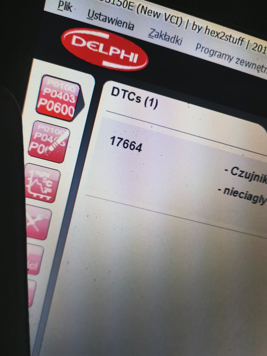

Maro2063 0 Opublikowano 7 Marca 2022 Udostępnij Opublikowano 7 Marca 2022 witam w sobotę wymieniłem czujnik temp g62 i lipa bo wstawiłem hella a nie oriczeka mnie jeszcze raz zabawa Odnośnik do komentarza Udostępnij na innych stronach Więcej opcji udostępniania...
przem8 779 Opublikowano 7 Marca 2022 Udostępnij Opublikowano 7 Marca 2022 A co z nim nie tak? Odnośnik do komentarza Udostępnij na innych stronach Więcej opcji udostępniania...
Maro2063 0 Opublikowano 7 Marca 2022 Udostępnij Opublikowano 7 Marca 2022 7 minut temu, przem8 napisał: A co z nim nie tak? Odnośnik do komentarza Udostępnij na innych stronach Więcej opcji udostępniania...
przem8 779 Opublikowano 7 Marca 2022 Udostępnij Opublikowano 7 Marca 2022 Okablowanie sprawdź jeszcze. Odnośnik do komentarza Udostępnij na innych stronach Więcej opcji udostępniania...

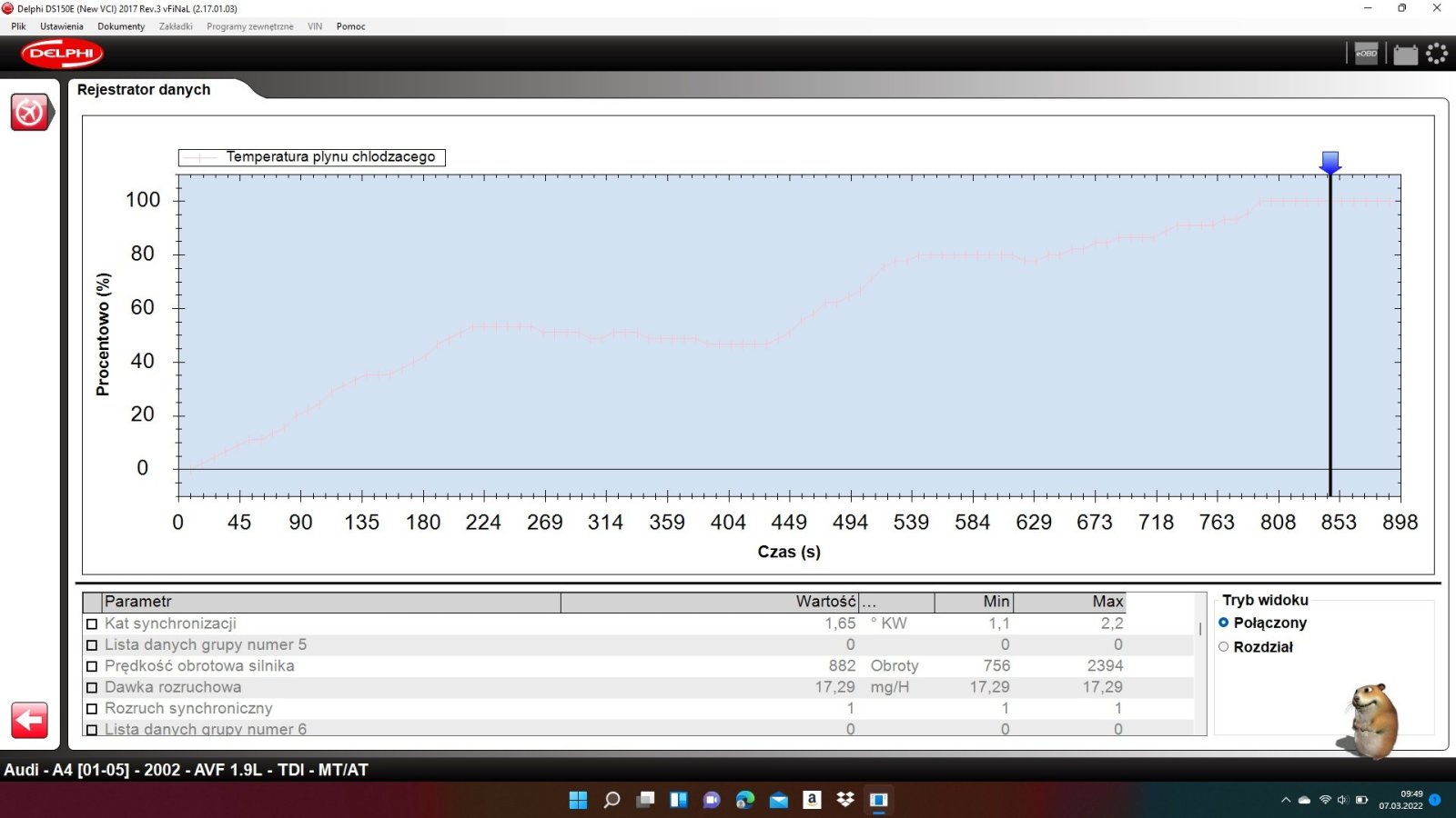

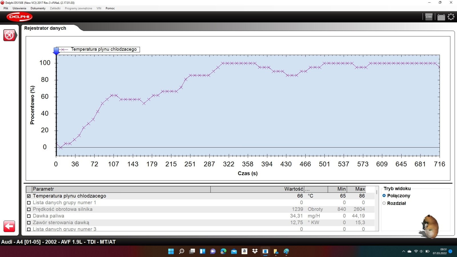

Maro2063 0 Opublikowano 7 Marca 2022 Udostępnij Opublikowano 7 Marca 2022 9 minut temu, przem8 napisał: A co z nim nie tak? To zdjęcie błędu starego czujnika ori na nim pokazywało temp 90 stopni tylko wywalało błąd powyzej pokazany, na nowym maksymalnie pokazuje 86 stopni i właśnie nie wiem czy tak ma być czy po prostu czujnik walnięty (spalanie wg fis ponad 3l większe) Odnośnik do komentarza Udostępnij na innych stronach Więcej opcji udostępniania...
Maro2063 0 Opublikowano 7 Marca 2022 Udostępnij Opublikowano 7 Marca 2022 Teraz, przem8 napisał: Okablowanie sprawdź jeszcze. Sprawdziłem kable są ok Odnośnik do komentarza Udostępnij na innych stronach Więcej opcji udostępniania...
