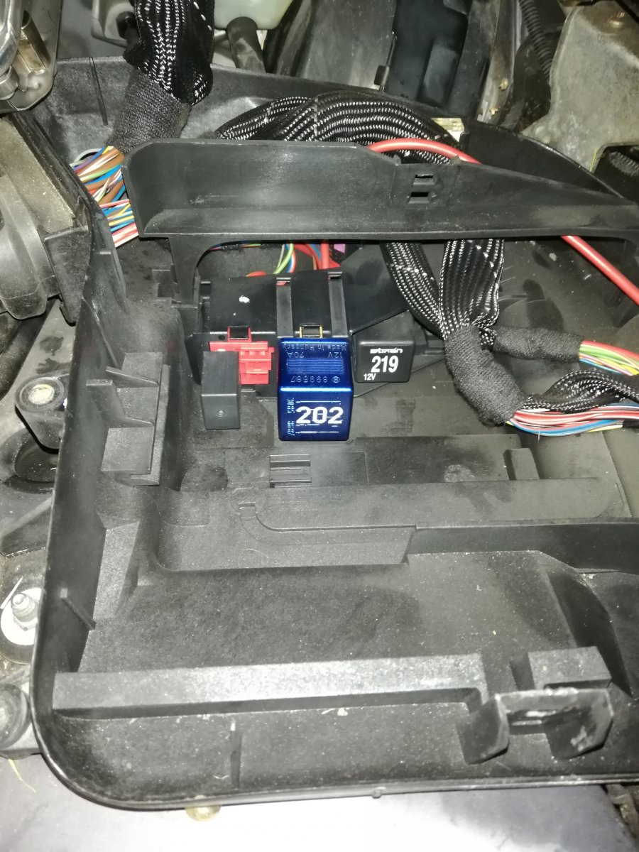

Posprawdzałem skrzynkę ECU, podszybie i w środku jest czysto (zdjęcia), na podszybiu po deszczu wilgotno ale nigdzie nie stoi jeziorko wody, po 2-3 suchych dniach - akurat zajrzałem - nie ma tam nic. Sprawdziłem bezpieczniki (nie znalazłem żadnych pod maską, oprócz jednego dużego w skrzynce ECU. Sprawdziłem te w kabinie, wszystko wygląda poprawnie.

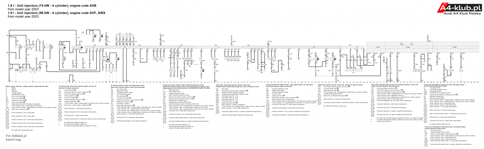

Przygotowałem specjalnie jeden spójny schemat, popatrz i daj znać czy coś wyłapałeś:
Dzięki wielkie za schemat. Zaznaczyłem sobie na nim rzeczy, które wyskakują jako błędy. Postarałem się w miarę przypatrzeć, poszedłem do samochodu, rozebrałem wszystko i... Nie potrafiłem się rozgarnąć :kwasny:

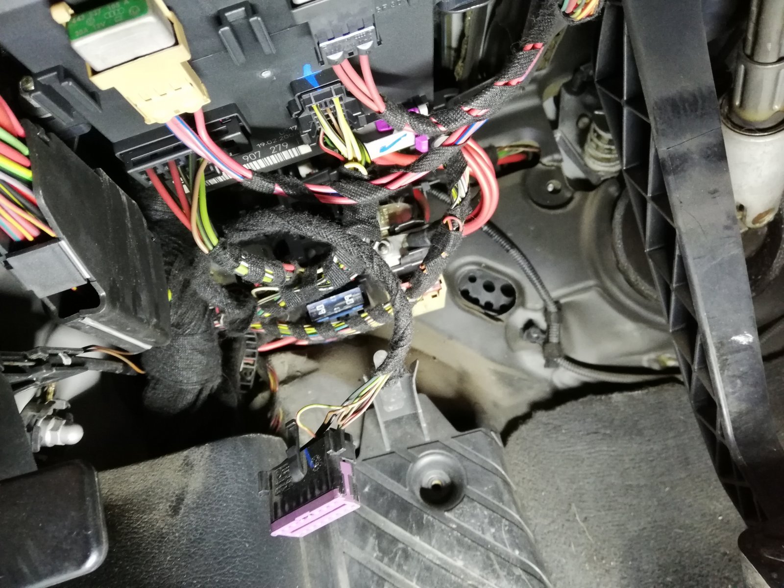

Nie jestem mechanikiem i po prostu nie dałem rady, nie znalazłem żadnego wspólnego punktu, żeby się odnieść (może poza J248, który jest w czarnej skrzynce pod wycieraczką jeśli dobrze skumałem).

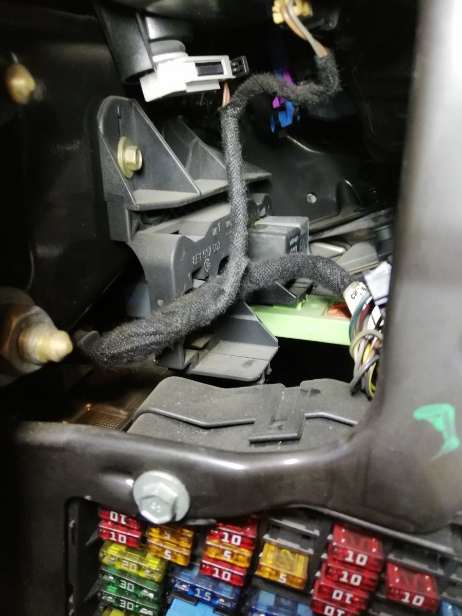

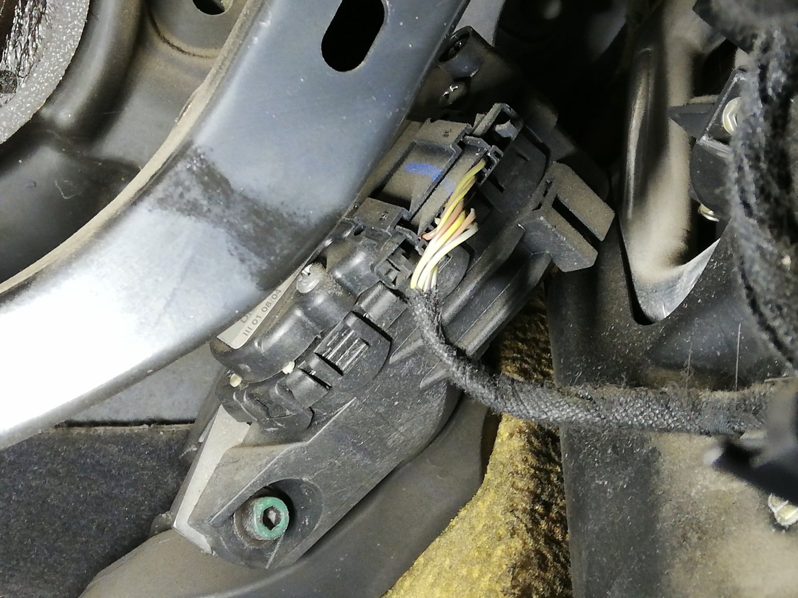

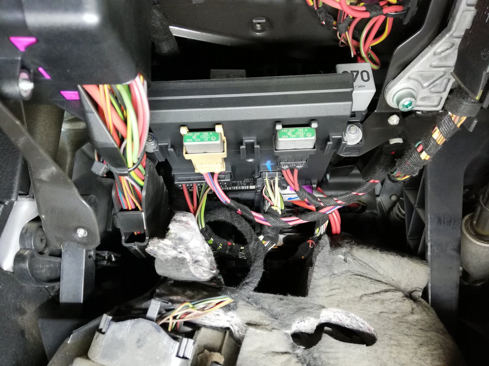

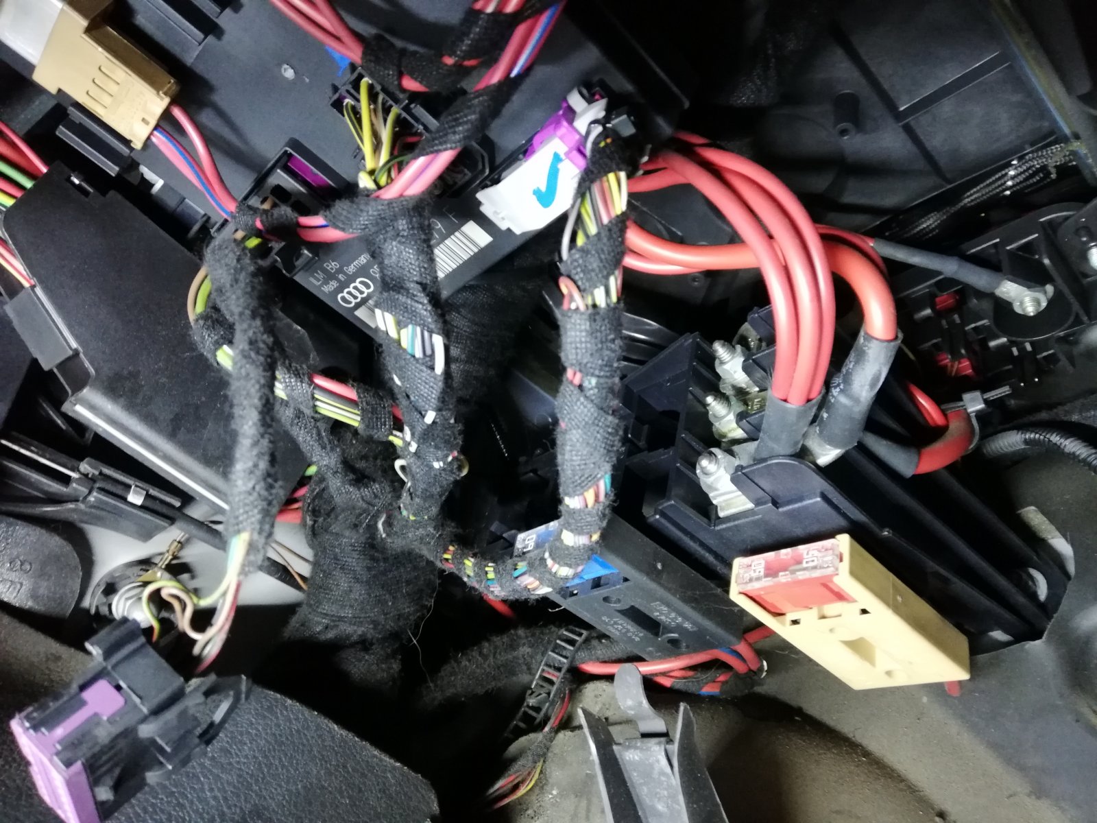

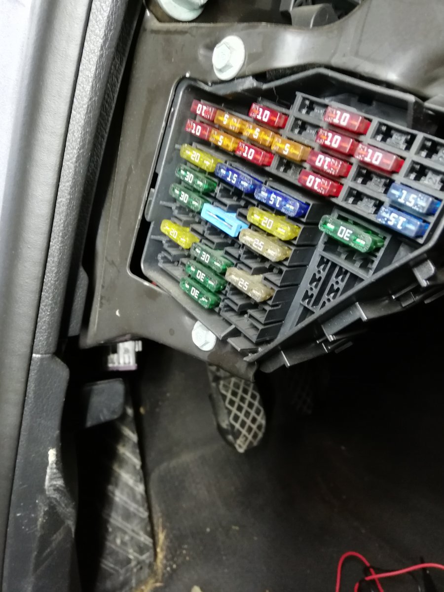

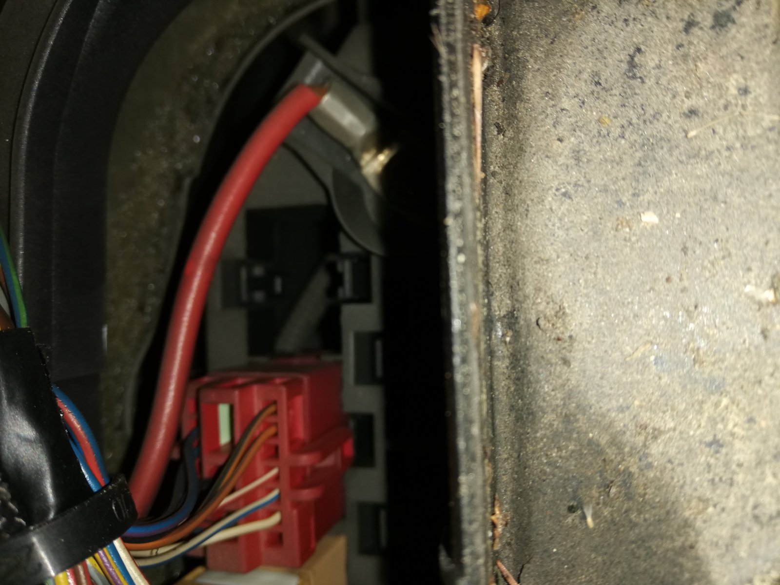

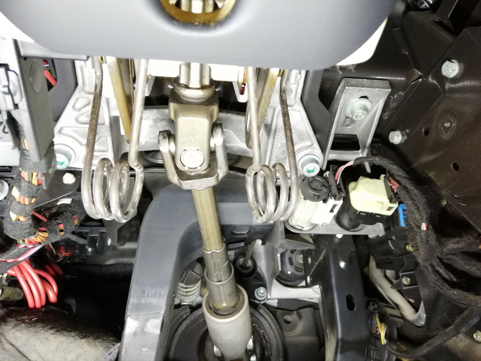

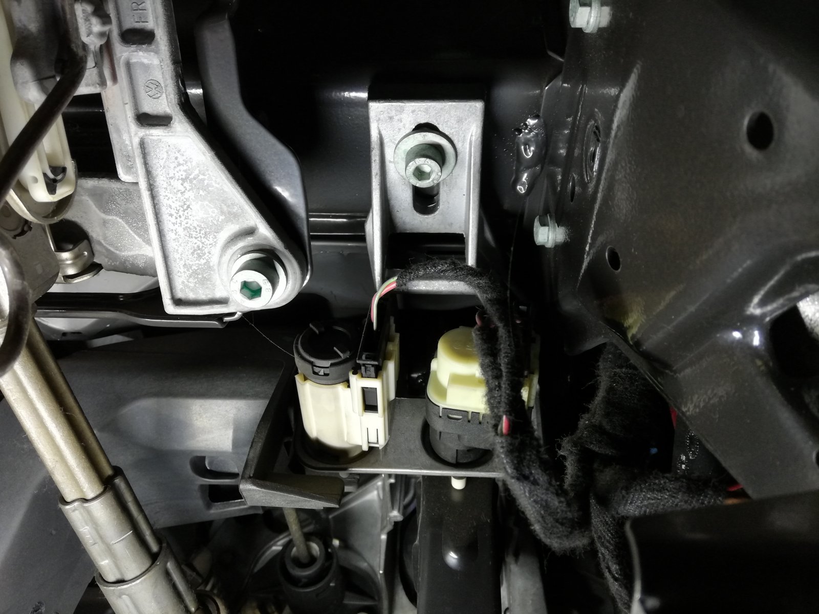

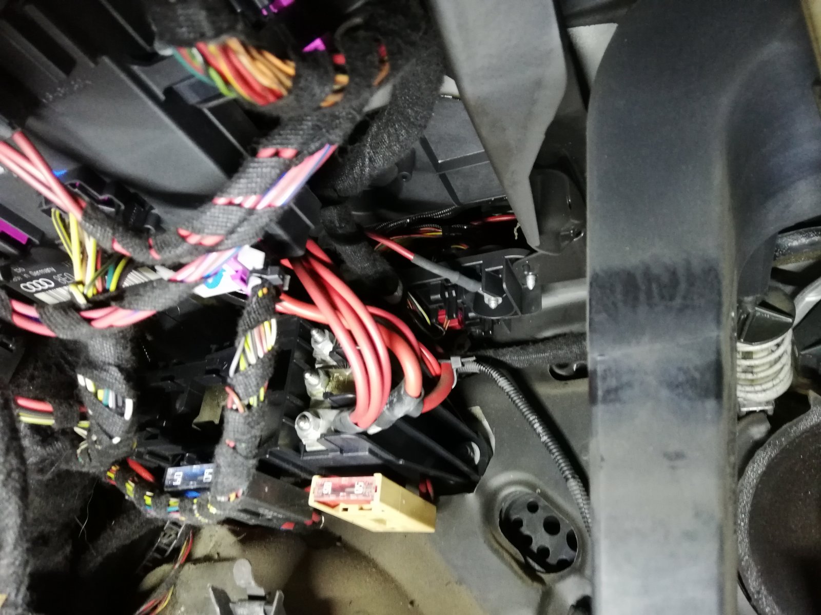

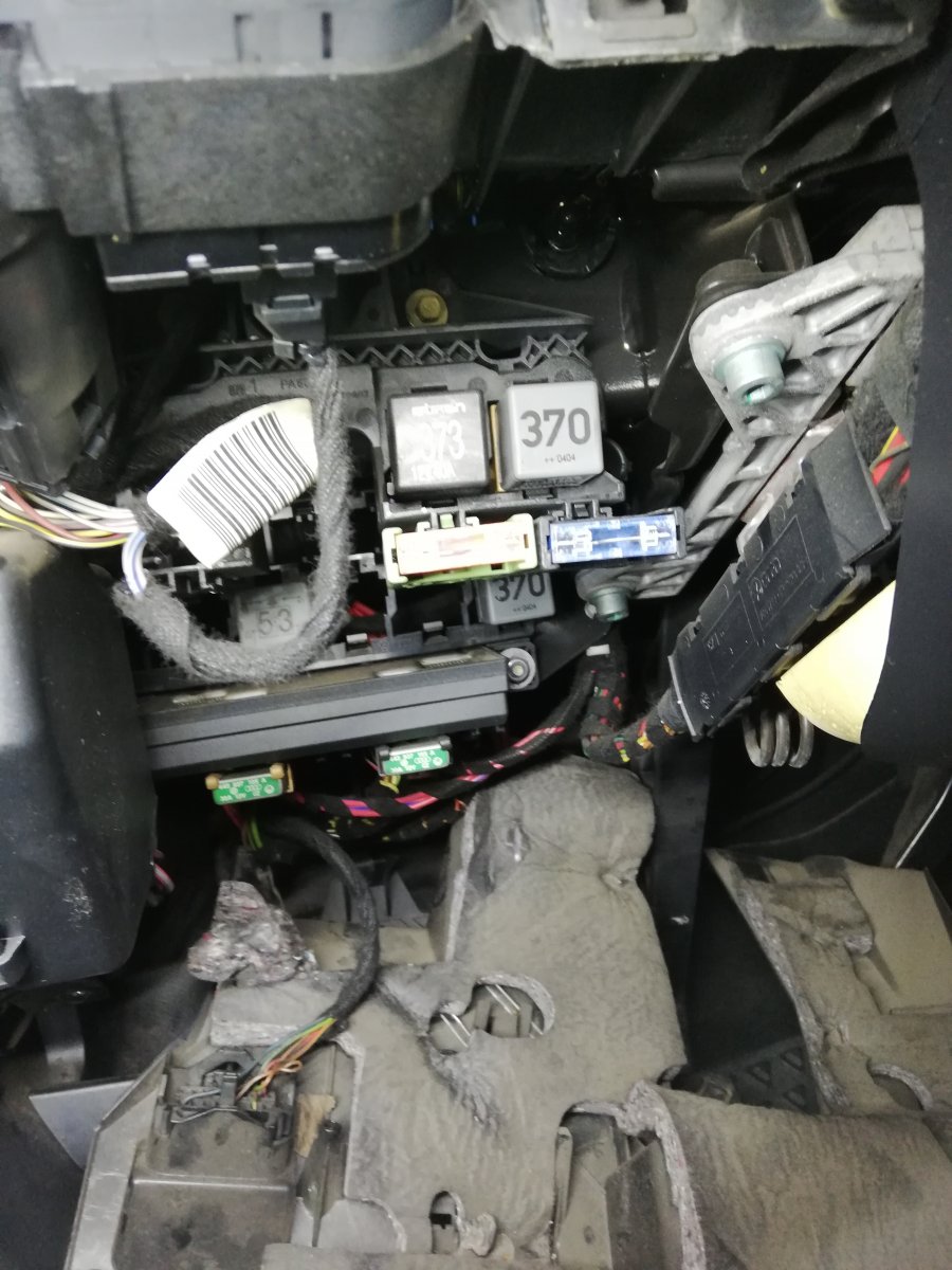

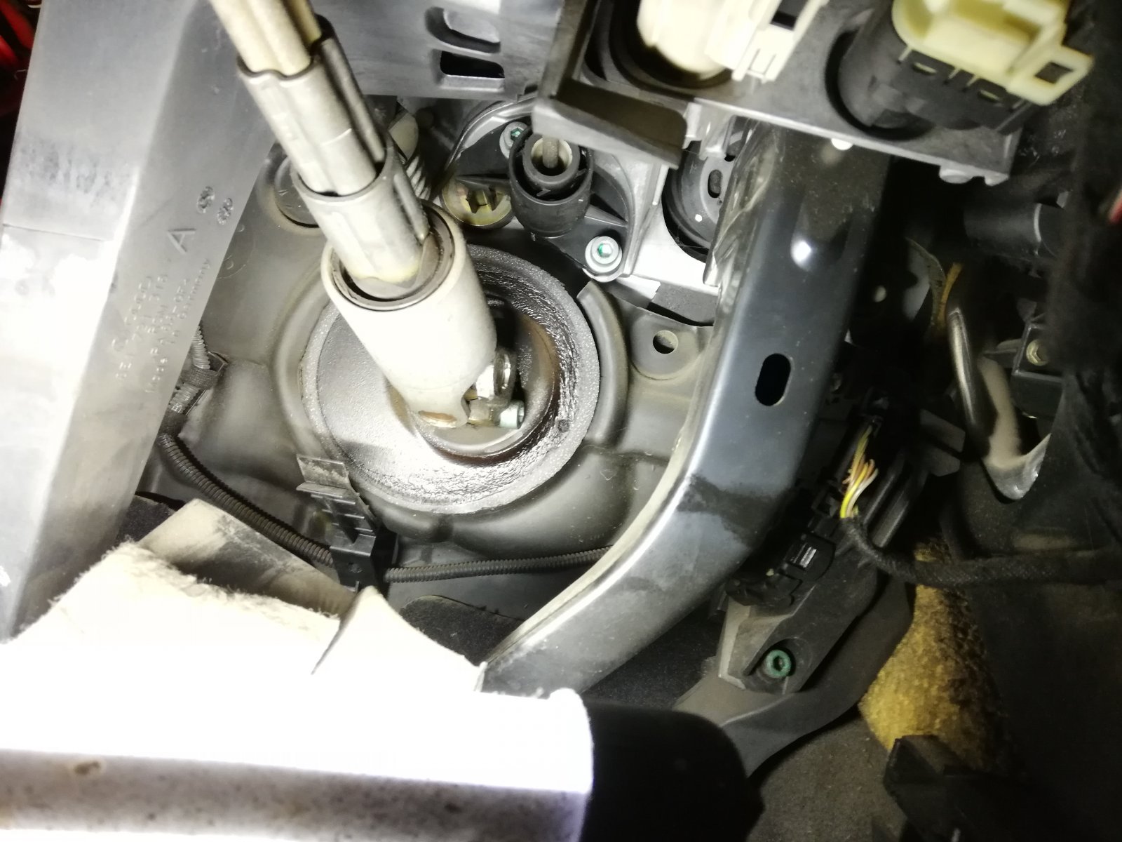

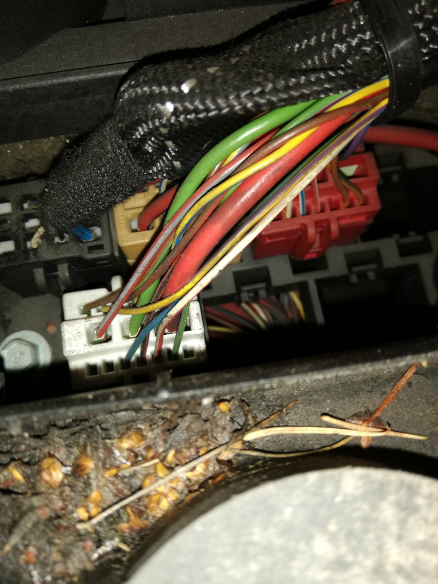

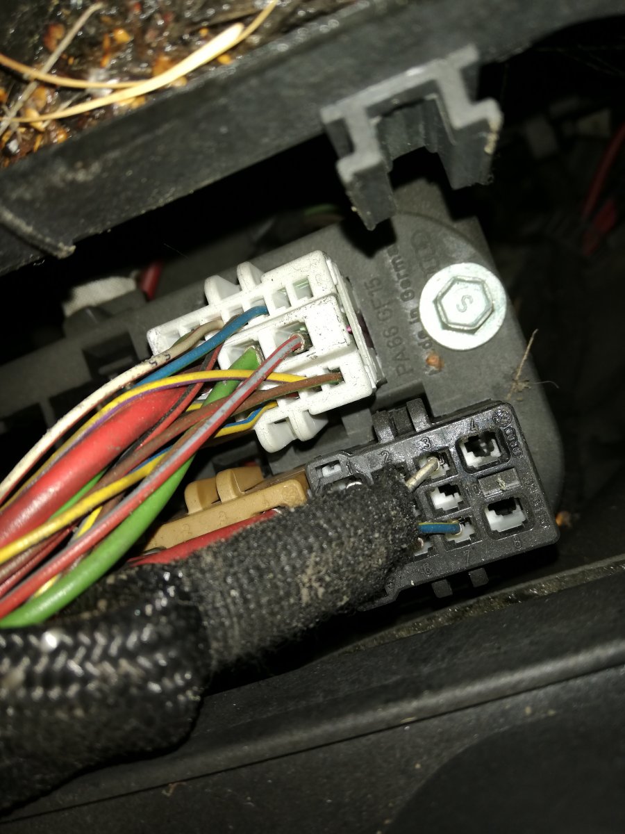

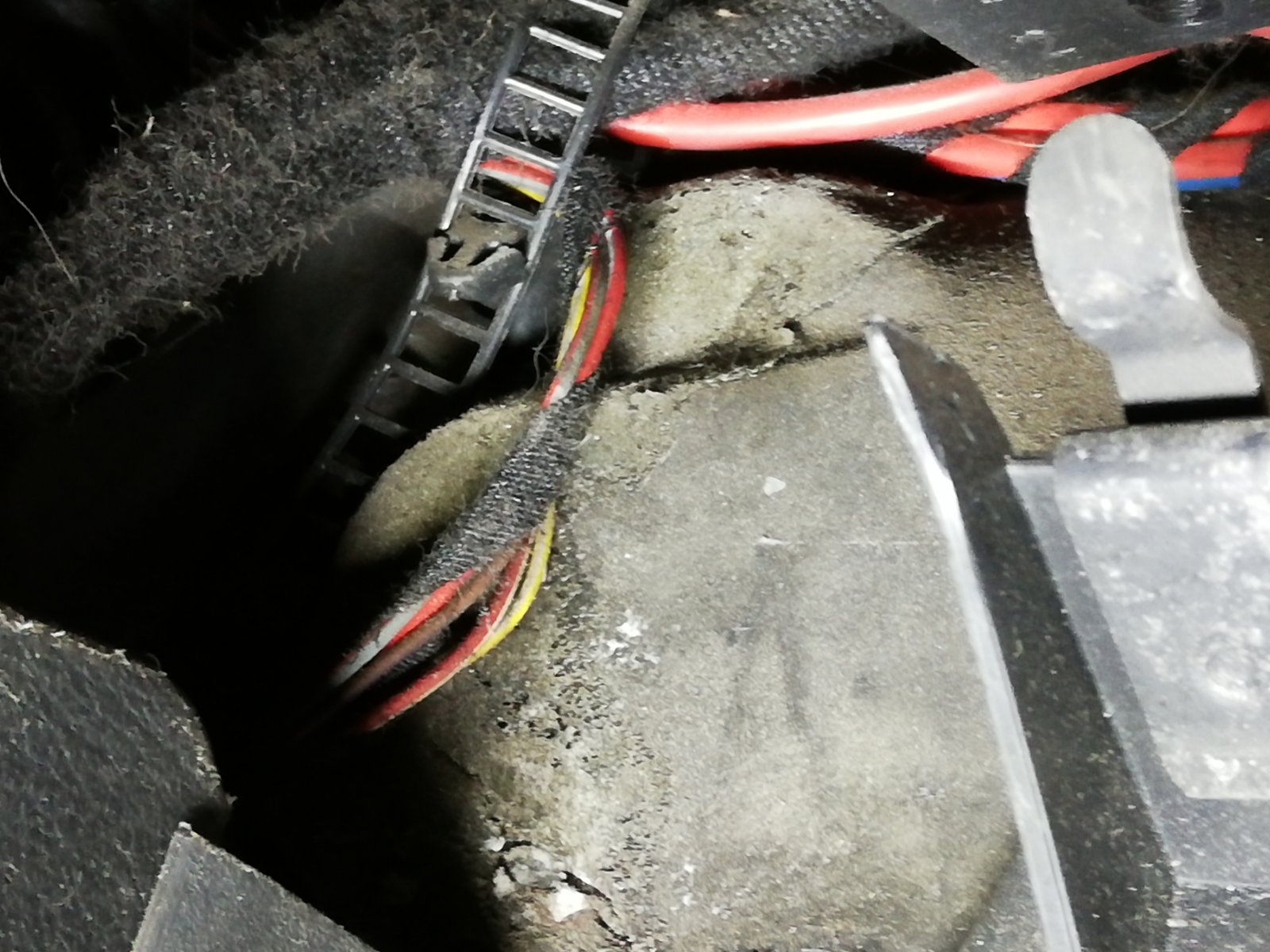

Zrobiłem parę fotek spod kierownicy - i tu kolejna rzecz - tam wszystko jest eleganckie względnie czyste, pospinane, sztywne przede wszystkim. Żaden z kabli, żadna wiązka kabli nie wyglądała na złamaną czy jakoś nienaturalnie wygiętą, z jakimś problemem. Jest taki kurzo-brud, ale no w 16 letnim samochodzie to chyba nie dziwne? Czy dziwne?
Raczej się poddam i oddam samochód do elektromechanika po następnym wystąpieniu problemu i opiszę mu po prostu to co tu na forum. Trudno, pewnie zapłacę jak za woły za diagnozę, a strach myśleć ile za naprawę...
Chyba, że ktoś jest w stanie mnie jakoś łopatologicznie naprowadzić gdzie i jak (poza wzrokiem) szukać problemu. No, ale już nie wymagam, mam wrażenie, że schemat + moja wizyta pod kierownicą to max na moje możliwości.
PS: Na 5tym zdjęciu jest najgorzej wyglądający kabel, aczkolwiek nie jest przerwany czy źle zgięty. Po prostu dziwny w dotyku (pewnie od tego brudu na tej "gumie" za nim).IMG_20201201_185227.jpgIMG_20201201_185206.jpgIMG_20201201_185127.jpgIMG_20201201_185116.jpgIMG_20201201_183856.jpgIMG_20201201_183846.jpgIMG_20201201_182331.jpgIMG_20201201_182320.jpgIMG_20201201_182305.jpgIMG_20201201_182245.jpgIMG_20201201_182237.jpgIMG_20201201_182228.jpg
Dorzucam te fotki, a nuż ktoś zauważy coś co ja pominąłem.
Na zdjęciach wszystko wygląda ładnie, raczej wody instalacja elektryczna w życiu nie widziała :decayed:

Z tych błędów co się pojawiają to do objawów pasuje najbardziej ten mówiący o problemach z przekaźnikiem pompy paliwa , bez dwóch zdań bym go wymienił :hi:
To jest przekaźnik J17 ( jak dobrze pamiętam to ten czarny , wąski na drugim zdjęciu ),
Łatwo to zweryfikować , po włączeniu stacyjki włącza on na chwilę zasilanie na bezpiecznik nr. 28 ( nr. 228 na schemacie ), w czasie pracy silnika powinno na tym bezpieczniku być cały czas napięcie .
Jak go wymontujesz i napięcia na tym bezpieczniku nie będzie to jest na pewno ten od pompy paliwa :):hi:
Zdjęcie skrzynki bezpiecznikowej z zaznaczonym bezpiecznikiem pompy poniżej:

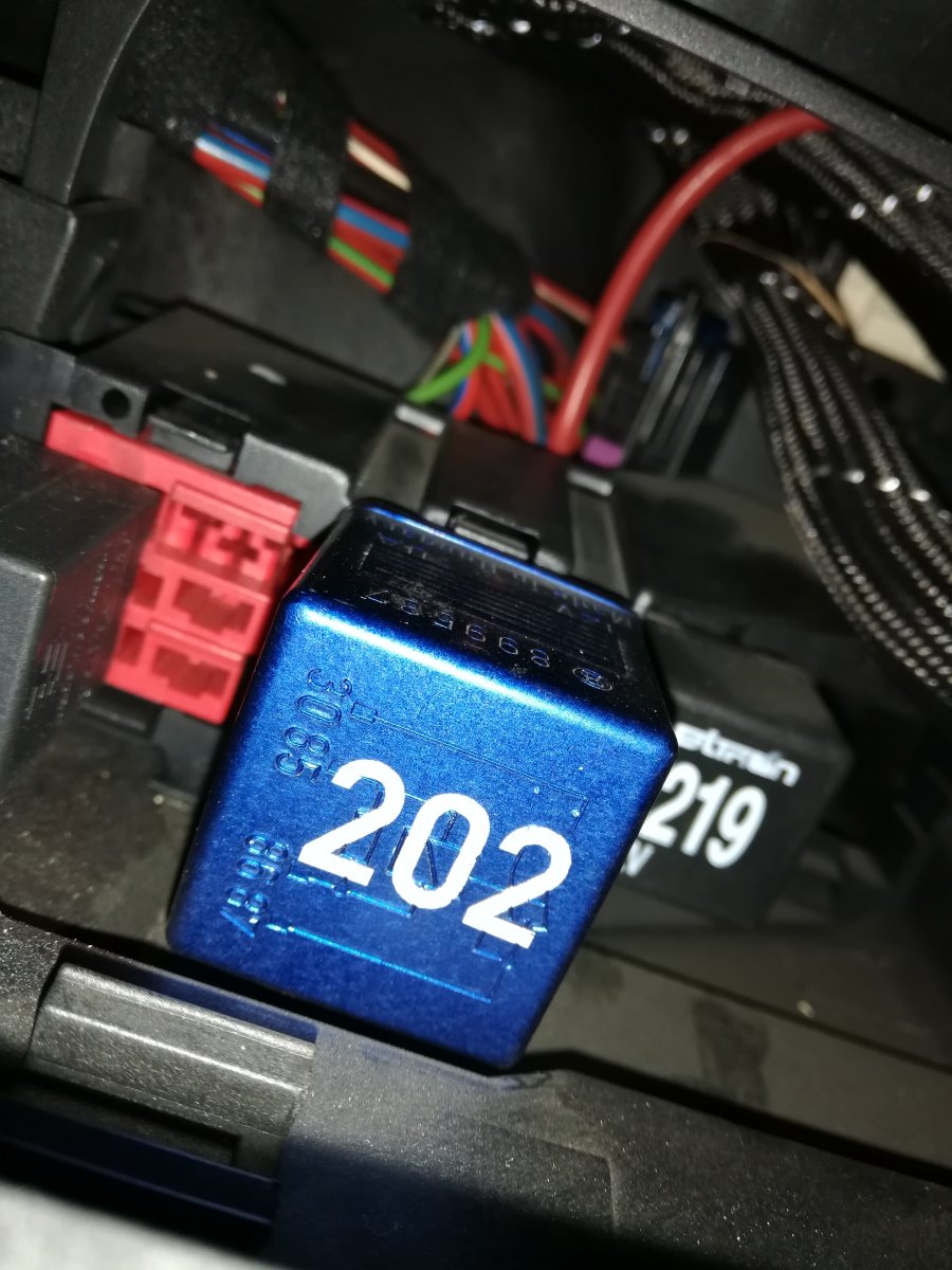

Co do przekaźnika, czyli mam włączyć stacyjkę na stan przed odpalaniem i sprawdzić czy jest tam napięcie? Bo przecież raczej nie odpalę silnika jak wymontuje przekaźnik pompy paliwa, nie?
Czarny wąski? Chodzi Ci o tę wtyczkę z drugiego zdjęcia? Chyba. że chodzi o 3cie zdjęcie, tam jest coś wąskiego czarnego w białym slocie.

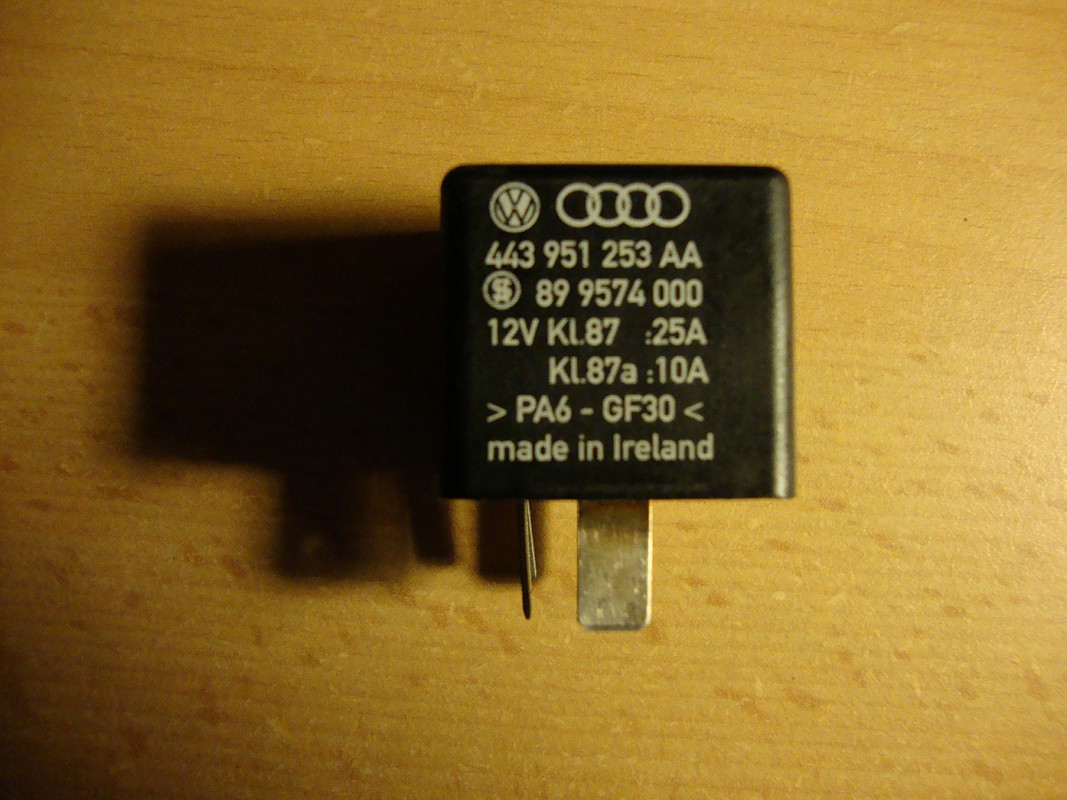

To nie czasami przekaźnik znajdujący się w obudowie ECU z oznaczeniem na przedzie 219? (Znalezione na innym forum + zdjęcie)
PS: taki przekaźnik to jakiej firmy kupić czy może oryginalny używany, żeby było dobrze?
Z tego co pamiętam to przekaźnik ten zaznaczony na żółto jest od pompy paliwa :
IMG_20201115_145325.thumb.jpg.cefaac52d997319402f5e69919a1a091.jpgJak to zweryfikować czy to na pewno ten, masz napisane wcześniej , jak i to jaka jest logika działania zasilania pompy paliwa .
