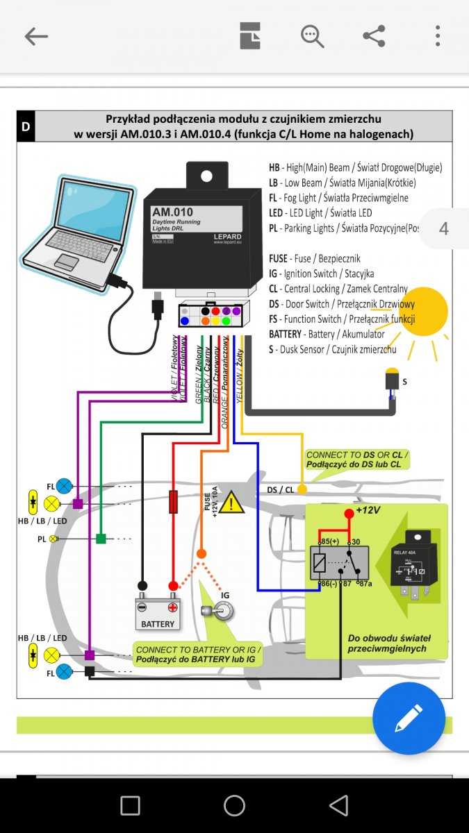

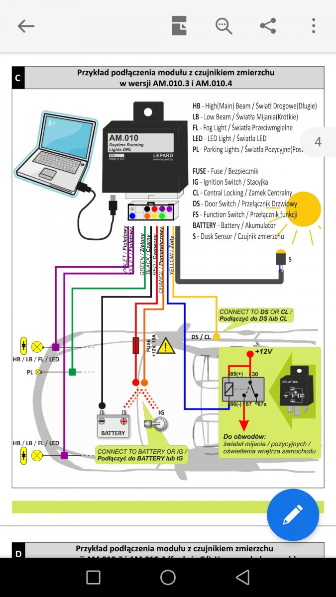

Witam . Mam problem zakupiłem moduł firmy lepard.  Podłączyłem zgodnie z instrukcją lecz został mi jeden niebieski kabel który nie wiem gdzie mam podłączyć i mam też 2 kostkę która nie mam pojęcia co zrobić jeśli ktoś by mógł pomóc.

Niebieski przewód to wysterowanie masy dla przekaźnika jeśli chciałbyś podłączyć pod moduł przeciwmgielne zapewne dla funkcji clh.
Podpinasz to pod styk 86 na przekaźnik, na 85 i 30 dajesz stały plus, po zazbrojeniu przekaźnika na 87 pojawi się plus, który trzeba dać pod halogeny...

No clh w halo jak opisałem wyżej, przez przekaźnik, a niebieski przewód to masa do wyzwolenia CLH.
