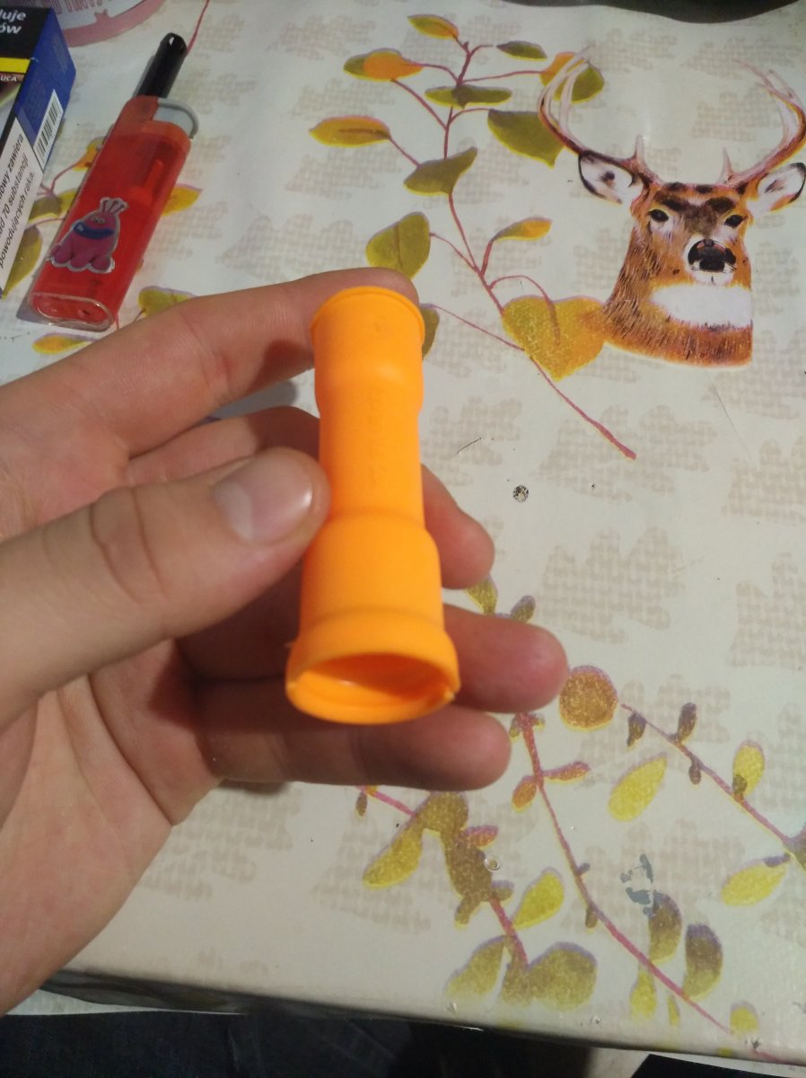

Ogólnie bagnet mój lata jak chce, nie wchodzi ro rury bo końcówki brak, kupiłem końcówkę, byłem u fachowca i powiedział mi że wszystko wokoło bagnetu zarzygane olejem i dał mi końcówkę bo oryginalnej nie ma i dodatkowo olej kupiłem, filtr i mówił że przestanie dymić, z ruszającym się bagnetem nawet nie sprawdzę ile mam poziomu oleju, odpaliłem przejechal się i mówi że auto chodzi normalnie, nie szarpie, nie pierdzi, mocy nie traci, potlumaczyl mi co i jak i dzisiaj robię porządek, mówił zalej olej, zrób 150-200km i jeżeli nadal będzie kopcił to sprawdzić mam świece i zrobić test ciśnienia w cylindrach i będzie wiadomo czy to pierścienie, wrzucam zdjęcia oleju i tej koncowki
To się nieco monotonne robi -SPRAWDŹ CZY I ewentualnie CZYM kopci. Bo możecie leczyć zdrowego.
Jeżeli kopci olejem TO MUSI go pobierać, to samo dotyczy cieczy chłodzącej.
Nie ubywa płynów, a zarzygany olejem... Ech, ile to już widziałem "ani grama nie bierze" co teraz do mnie mają zakaz wjazdu, bo gówniany może mam podjazd ale w plamach oleju jeszcze słabiej wygląda :E
Zweryfikować spaliny, potem testy typu sprężanie i dalej w las. Zaczyna się od możliwie prostych rzeczy.
