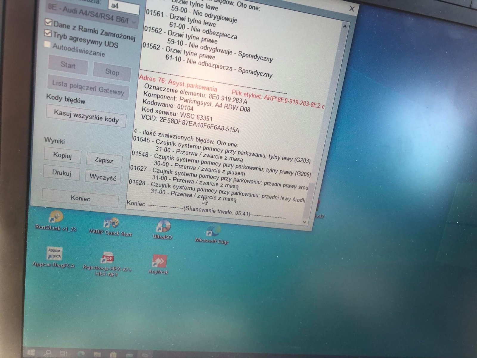

Witam, padły mi czujniki parkowania przód oraz tył , czy czujniki przednie oraz tylne sa takie same ? czy jednak są inne ? Nie chce nadaremno ściągać zderzaka i sprawdzać jakie są czujniki tylko jak już kupie to wtedy to zrobić . Może ktoś ma nr czujników jakie występowały w A4 B6 2002 Sedan ?
Czujniki są takie same ale 4 jednocześnie na pewno nie padły. Masz problem z wiązką.
ogólnie to nie wiem czy padły jednocześnie bo tak auto kupiłem i się po prostu zabierałem bardzo długo do tego

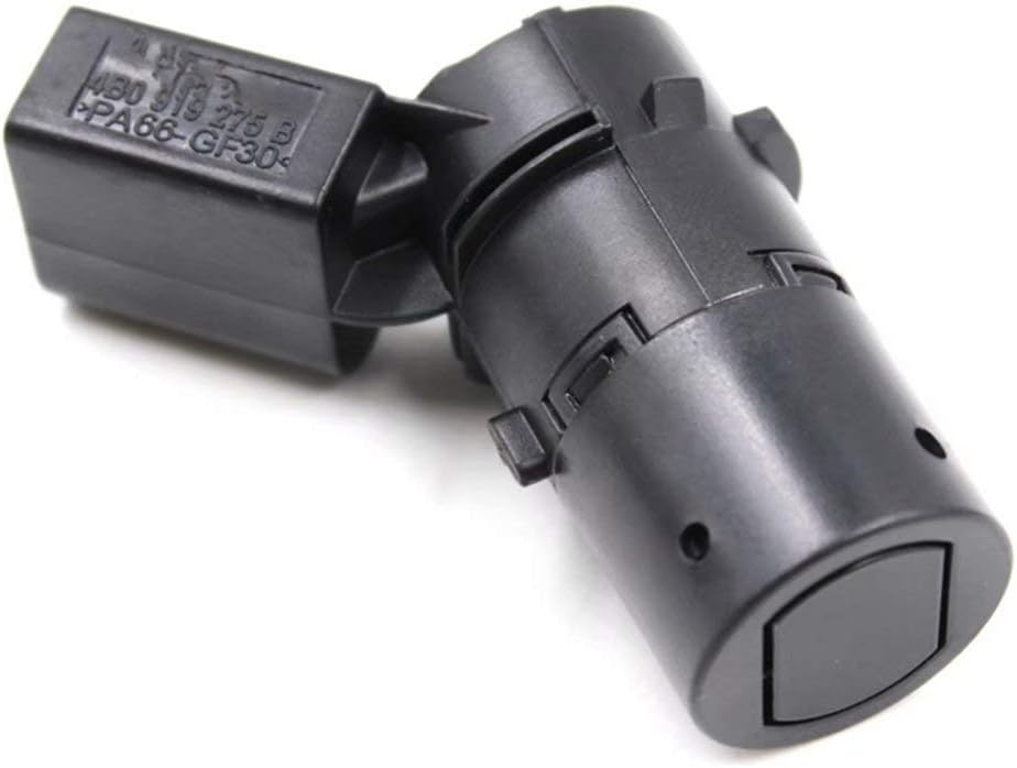

Czujnik parkowania
7H0919275A b7
4B0919275F b7
4B0919275B b6
B6 są zamienne z B7 na to wychodzi ?
Są zamienne ale różnią się wyglądem:
