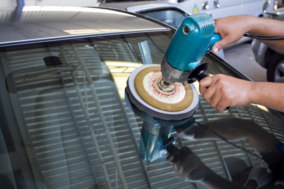

herbowy8 0 Opublikowano 20 Grudnia 2020 Udostępnij Opublikowano 20 Grudnia 2020 Jeśli masz trochę wprawy w polerowaniu rotacją, to zrób sobie produktem od RRC do polerowania szyb i padem filcowym. Co prawda zostają resztki pasty w odpryskach, ale po czasie się wymyją. U mnie szyba była tak porysowana, że zamiast pojedynczego źródła światła widziałem tylko sieczkę. Po tym zabiegu różnica jest naprawdę spora. Najgorszy w polerowaniu szyby jest fakt, że może pęknąć przy nagłej zmianie temperatury (na rozgrzaną szybę rozpylamy zimną wodę). Odnośnik do komentarza Udostępnij na innych stronach Więcej opcji udostępniania...

dekiel 13 259 Opublikowano 24 Grudnia 2020 Udostępnij Opublikowano 24 Grudnia 2020 Ja polerowałem i przód , i tył.Wyszlo jak nowe.Kasa niewielka chyba po 200 od szyby. Natomiast boczne są dość głęboko porysowane i będą do wymiany.Demontaż i polerka się nie opłaca.Wszystko zależy od tego jak głęboko są porysowane i kto polerkę miałby robić. Odnośnik do komentarza Udostępnij na innych stronach Więcej opcji udostępniania...

dekiel 13 259 Opublikowano 24 Grudnia 2020 Udostępnij Opublikowano 24 Grudnia 2020 12 godzin temu, Tkoczu_ napisał: A czym polerowałeś? I jakich środków użyłeś ? Az takiej tragedii nie mam z tymi szybami, widać to jedynie jak wieczorem gdzieś jade i z przeciwka ktoś wali światłami.. Robiłem u znajomego który się tym zajmuje oprócz tego poleruje reflektory.Nie wie czego tam użył ale rysy po wycieraczka chyba znikły a z tyłu to w ogóle szyba była matowa. Odnośnik do komentarza Udostępnij na innych stronach Więcej opcji udostępniania...
przem8 779 Opublikowano 25 Grudnia 2020 Udostępnij Opublikowano 25 Grudnia 2020 Tlenkiem ceru poleruje się szyby. Odnośnik do komentarza Udostępnij na innych stronach Więcej opcji udostępniania...
