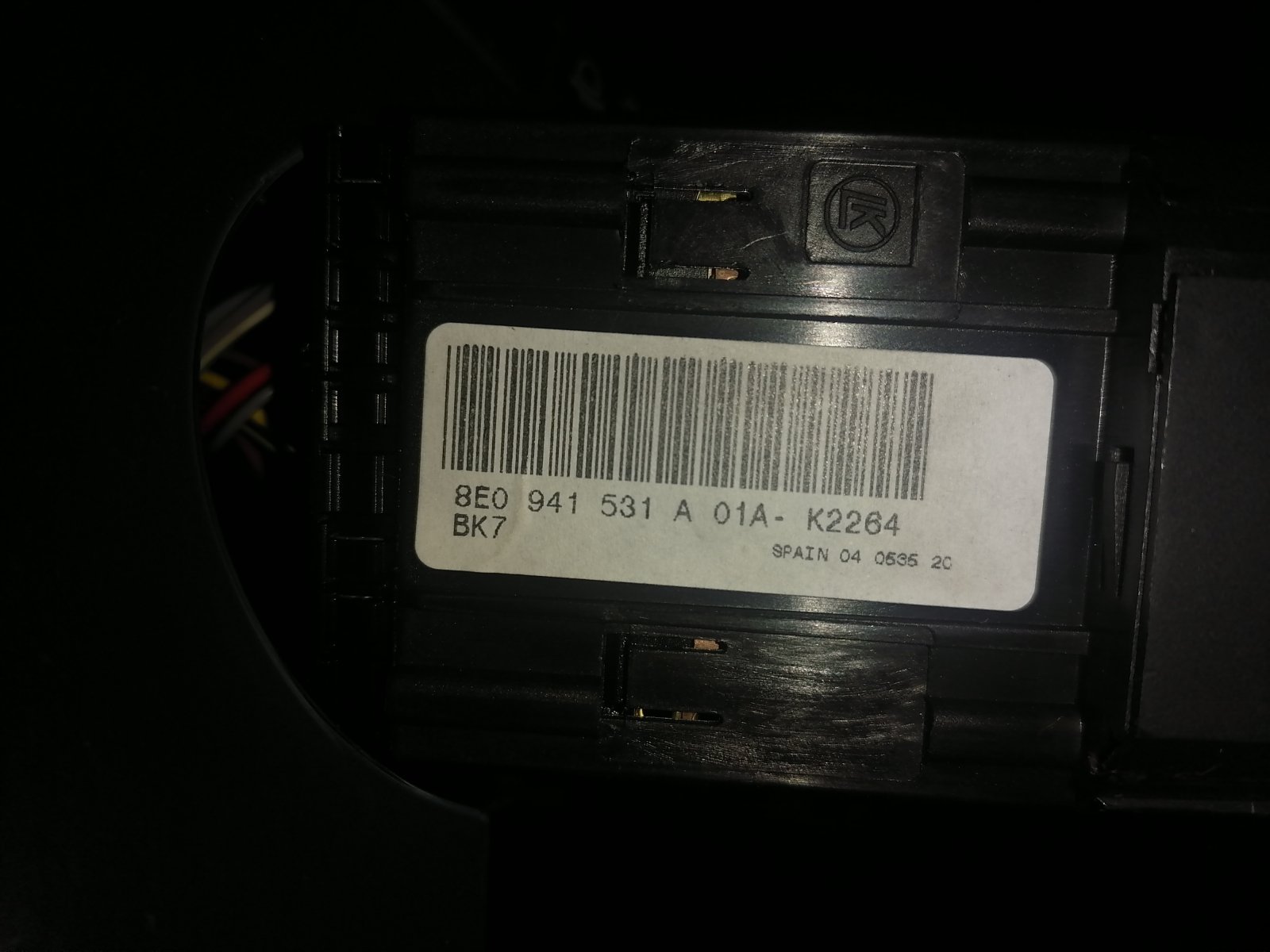

DamianPogoda Opublikowano 31 Grudnia 2020 Opublikowano 31 Grudnia 2020 Witam. Mam problem ze światłami drogowymi w Audi A4 B6 Cabrio . Tylne światła normlanie normlanie się świeca tylko nie działa przód. Sprawdzając żarówki zauważyłem że kable są sparciałe, kupiłem nowe reflektory i problem nadal występuje, dzisiaj podmieniłem Mce i nadal brak swiateł. Mce mam w wersji F, nie robiłem kodowania bo nie mam VAGa ale z tego co czytałem to powinny światła się świecić, tył normalnie działa na tym Mce. Bezpieczników 20 i 21 nie ma do swiateł, kontrolka spalonych świateł pokazuje spalone żarówki. Jeżeli działa tył to wylacznik jest sprawny? Gdzie mogę szukać przyczyny? Kable, wtyczki?

kamil-vag Opublikowano 31 Grudnia 2020 Opublikowano 31 Grudnia 2020 Podpiąć VAGa, sprawdzić błędy, sprawdź też nr włącznika jaki masz.
DamianPogoda Opublikowano 31 Grudnia 2020 Autor Opublikowano 31 Grudnia 2020 19 minut temu, Muskel1 napisał: Do cabrio były inne mce. Musisz wszawić mce przeznaczone do cabrio. Zakodowanie mce to też podstawa. Mam Mce z tym samym numerem czyli chyba jest dobre?
DamianPogoda Opublikowano 31 Grudnia 2020 Autor Opublikowano 31 Grudnia 2020 19 minut temu, kamil-vag napisał: Podpiąć VAGa, sprawdzić błędy, sprawdź też nr włącznika jaki masz. Taki mam włącznik ale jak świeci tył to chyba nie jest to wina włącznika?

kamil-vag Opublikowano 1 Stycznia 2021 Opublikowano 1 Stycznia 2021 Tak patrzę schemat, przecież długie nie są przez włącznik świateł a z manetki... manetka daje impuls na moduł kiery a ten leci po can do mce i wyzwala długie... Więc raczej trzeba by tu spróbować pobawić się manetką... jak ciągniesz do siebie na mignięcie to działają długie ? ? ? Włącznik masz właściwy w wersji high, więc to chyba nie jego wina... Spróbuj wyczyścić styki, parę razy wpiąć/wpiąć... Jakbyś miał VCDS było by pewnie w blokach MCE można podejrzeć czy w kolumnie kiery czy aktywujesz długie...
DamianPogoda Opublikowano 1 Stycznia 2021 Autor Opublikowano 1 Stycznia 2021 (edytowane) 2 godziny temu, kamil-vag napisał: Tak patrzę schemat, przecież długie nie są przez włącznik świateł a z manetki... manetka daje impuls na moduł kiery a ten leci po can do mce i wyzwala długie... Więc raczej trzeba by tu spróbować pobawić się manetką... jak ciągniesz do siebie na mignięcie to działają długie ? ? ? Włącznik masz właściwy w wersji high, więc to chyba nie jego wina... Spróbuj wyczyścić styki, parę razy wpiąć/wpiąć... Jakbyś miał VCDS było by pewnie w blokach MCE można podejrzeć czy w kolumnie kiery czy aktywujesz długie... Pomogło wyczyszczenie styków ?♂️. Dziękuję bardzo za pomoc, przynajmniej mam całe oświetlenie Audi w jednym palcu?? Ściągnąłem sobie Else, zamówiłem kabel, wymieniłem reflektory i kupiłem MCE Przy okazji mam jeszcze jedno pytanko bo od czasu jak kupiłem auto świeci mi kontrolka spalonej żarówki ale wszystkie światła działają czy to może być wina wymienionych lamp tylnych z b7? Albo dynamicznych kierunkowskazów led? Wszystkie żarówki są Osram albo Philips super white i o zwiększonej sile światła ale to chyba nie powinno mieć wpływu na błąd Edytowane 1 Stycznia 2021 przez DamianPogoda
