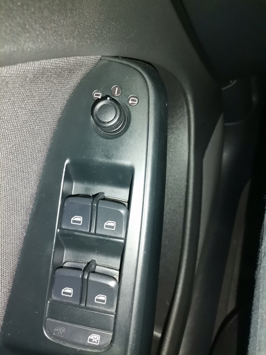

xentix33 Opublikowano 9 Stycznia 2021 Opublikowano 9 Stycznia 2021 (edytowane) Witam. Tak jak w tytule potrzebuje pomocy, ponieważ w mojej Audi a4 b8 2008 rok kombi nie chcą składać się lusterka po zamknięciu. Nie wiem czy jest to w tym modelu, ale czytałem, że jest. Możecie powiedzieć mi jak to ustawić? Próbowałem filmikami na Youtube, aczkolwiek na nawigacji pojawiało mi się co innego niż u innych na youtube, nie mogłem tego zrobić. Tak jak na filmiku każą przytrzymać setup oraz car, ale wyświetla mi się zielone okno, ale inne niż na filmiku. Zdjęcie, które powinno się wyświetlić, a mi się takie nie wyświetla. Edytowane 9 Stycznia 2021 przez xentix33
wrclaguna Opublikowano 9 Stycznia 2021 Opublikowano 9 Stycznia 2021 A sa wogole składane ? daj foto przelacznika lusterek
xentix33 Opublikowano 9 Stycznia 2021 Autor Opublikowano 9 Stycznia 2021 (edytowane) @wrclagunaMAm zrobić zdjęcie lusterek? tzn to coś przy drzwiach? to coś do ustawienia lusterek itd? Edytowane 9 Stycznia 2021 przez xentix33
xentix33 Opublikowano 9 Stycznia 2021 Autor Opublikowano 9 Stycznia 2021 Nie wiem czy to jest akurat to.
Czarek99 Opublikowano 9 Stycznia 2021 Opublikowano 9 Stycznia 2021 2 minuty temu, xentix33 napisał: Nie wiem czy to jest akurat to. nie masz opcji składania lusterek więc nic w komputerze nie ustawisz

xentix33 Opublikowano 10 Stycznia 2021 Autor Opublikowano 10 Stycznia 2021 (edytowane) Jak nie mam? Skoro te modele mają itd? Po czym to wywnioskowałeś, że nie mają? Pytam bo nie wiem.. Edytowane 10 Stycznia 2021 przez xentix33
Muskel1 Opublikowano 10 Stycznia 2021 Opublikowano 10 Stycznia 2021 (edytowane) Bo nie masz symbolu podgrzewania nad gałką. Ale to wszystko jest w instrukcji obsługi. Wystarczy zajrzeć. Jak nie masz to na forum jest, trzeba trochę inicjatywy i chęci wykazać. Edytowane 10 Stycznia 2021 przez Muskel1
xentix33 Opublikowano 10 Stycznia 2021 Autor Opublikowano 10 Stycznia 2021 (edytowane) @Muskel1Dziękuje, ale moja nie jest po lifcie bo to rocznik 2008. Czy masz link do mojej wersji? Edytowane 10 Stycznia 2021 przez xentix33
Muskel1 Opublikowano 10 Stycznia 2021 Opublikowano 10 Stycznia 2021 Nie szkodzi. Polift przedlift instrukcja taka sama, auto też. Jest parę różnic ale lusterka i ich obsługa akurat jest taka sama. Polift ma chrom na gałce i przyciskach do sterowania szyb.
xentix33 Opublikowano 10 Stycznia 2021 Autor Opublikowano 10 Stycznia 2021 (edytowane) Czyli mogę sobię zrobić żeby były podgrzewane, oraz się zamykały? Jaki koszt? @Muskel1 Edytowane 10 Stycznia 2021 przez xentix33
Muskel1 Opublikowano 10 Stycznia 2021 Opublikowano 10 Stycznia 2021 (edytowane) To nie będzie niski koszt bo potrzebujesz:. - inne lusterka składane i podgrzewane, - w zależności od tego jakie masz w tej chwili moduły sterujące w drzwiach, będziesz je musiał albo zakodować albo wymienić bo nie wszystkie moduły obsługują składane lusterka. Do tego ewntualnie wiązki zasilające grzanie lusterek. Nie pamiętam czy je należy też dociągać do modułów w drzwiach, - inny panel sterujący lusterkami Edytowane 10 Stycznia 2021 przez Muskel1
