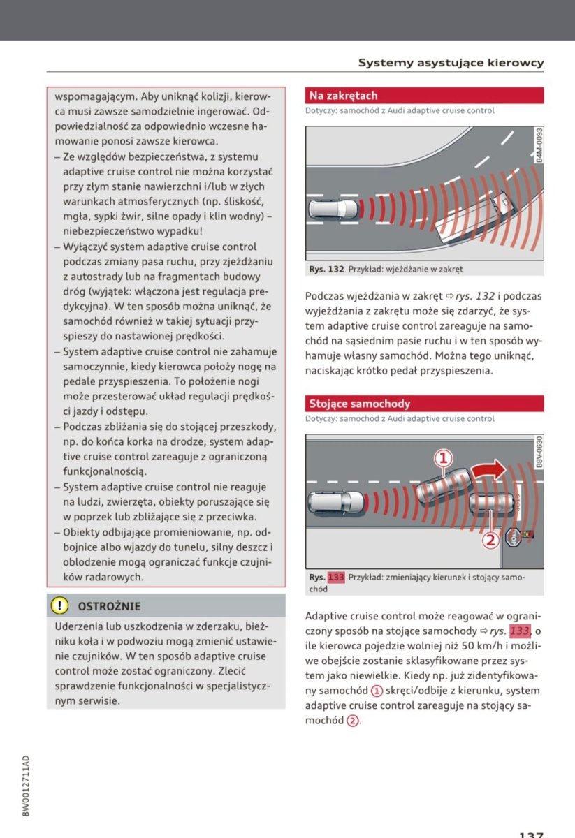

Muskel1 1332 Opublikowano 13 Stycznia 2022 Udostępnij Opublikowano 13 Stycznia 2022 To nie jest błąd. To jest normalne działanie ACC. W instrukcji pisze, że ACC nie reaguje na stojące pojazdy, właśnie sprawdzałem Odnośnik do komentarza Udostępnij na innych stronach Więcej opcji udostępniania...
Koalakm 14 Opublikowano 13 Stycznia 2022 Udostępnij Opublikowano 13 Stycznia 2022 Teraz, Muskel1 napisał: To nie jest błąd. To jest normalne działanie ACC. W instrukcji pisze, że ACC nie reaguje na stojące pojazdy, właśnie sprawdzałem o kurde - a to mega CENNA informacja. Choc chyba w praktyce w 90% przypadkow dziala, choc w sumie kurka musze zwrocic uwage dokladnie. Odnośnik do komentarza Udostępnij na innych stronach Więcej opcji udostępniania...
Muskel1 1332 Opublikowano 13 Stycznia 2022 Udostępnij Opublikowano 13 Stycznia 2022 Odnośnik do komentarza Udostępnij na innych stronach Więcej opcji udostępniania...
Koalakm 14 Opublikowano 13 Stycznia 2022 Udostępnij Opublikowano 13 Stycznia 2022 dzieki. Czyli "..może eagować w ograniczony sposób..." To na zakrecie tez wazna informacja. Odnośnik do komentarza Udostępnij na innych stronach Więcej opcji udostępniania...

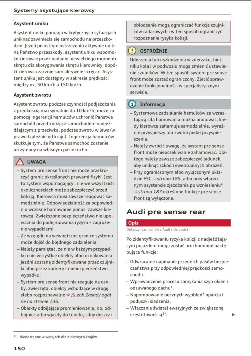

Muskel1 1332 Opublikowano 22 Lutego 2022 Udostępnij Opublikowano 22 Lutego 2022 (edytowane) Asystent skrętu w lewo to asystent zwrotu należący do pre sense front. Zapobiega kolizji z nadjeżdżającym pojazdem z przeciwka podczas skrętu w lewo. Warunek to włączony kierunkowskaz oraz prędkość pojazdu w przedziale 2-10 km/h Na filmiku pokazane od 2:28 min Edytowane 22 Lutego 2022 przez Muskel1 Odnośnik do komentarza Udostępnij na innych stronach Więcej opcji udostępniania...

Muskel1 1332 Opublikowano 1 Czerwca 2022 Udostępnij Opublikowano 1 Czerwca 2022 (edytowane) Po prostu masz asystenta pre sense city/pre sense front, który jest seryjnym wyposażeniem. Dodatkowym wyposażeniem może być jeszcze pre sence rear, pre sense basic czy w innych modelach także pre sense side (Audi A8). Edytowane 1 Czerwca 2022 przez Muskel1 Odnośnik do komentarza Udostępnij na innych stronach Więcej opcji udostępniania...
mcemsi 5 Opublikowano 27 Stycznia Udostępnij Opublikowano 27 Stycznia Jest u mnie Pre Sense City (niby tylko) czyli wg instrukcji do 85 km/h zareaguje na nagłe zdarzenia oraz pieszych. A na szybszych drogach też ostrzeże i przyhamuje w razie potrzeby? Odnośnik do komentarza Udostępnij na innych stronach Więcej opcji udostępniania...
