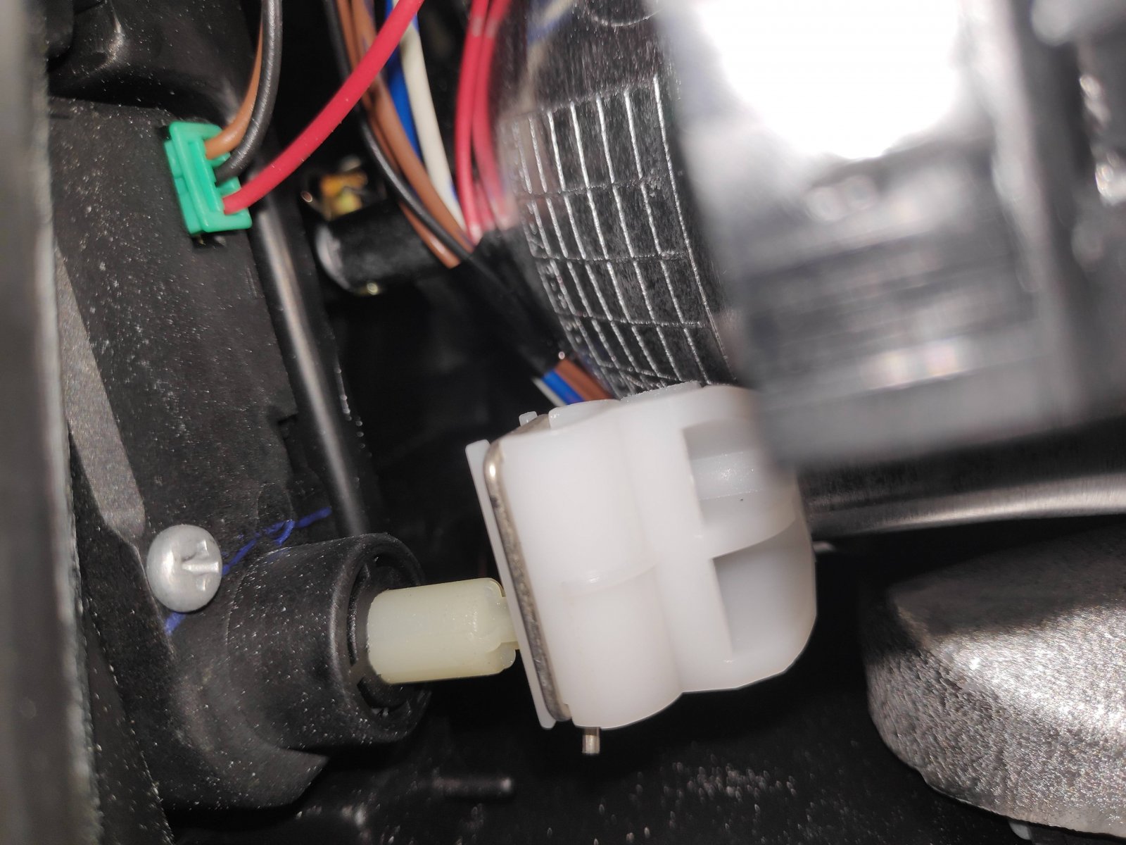

tboreczek Opublikowano 12 Stycznia 2021 Opublikowano 12 Stycznia 2021 (edytowane) Witam. Mam taki problem. Wymieniłem lampy przednie na nowe zamienniki z silniczkami i nie działa regulacja wysokości świateł. Na przełączniku od regulacji nie świeci się żadna cyfra od 0-3. Proszę o pomoc. Edytowane 12 Stycznia 2021 przez tboreczek

tboreczek Opublikowano 20 Stycznia 2021 Autor Opublikowano 20 Stycznia 2021 Mam taką kostkę czy wie ktoś który pin jest od czego w celu sprawdzenia napięcia?
Banan Opublikowano 20 Stycznia 2021 Opublikowano 20 Stycznia 2021 pin 1 i pin 8 - sygnał podświetlenia pin 2 - plus po zapłonie z bezp.10 pin 3 - sygnał pozycji na silniczki ( pin 2 reflektora ) pin 5 - masa
