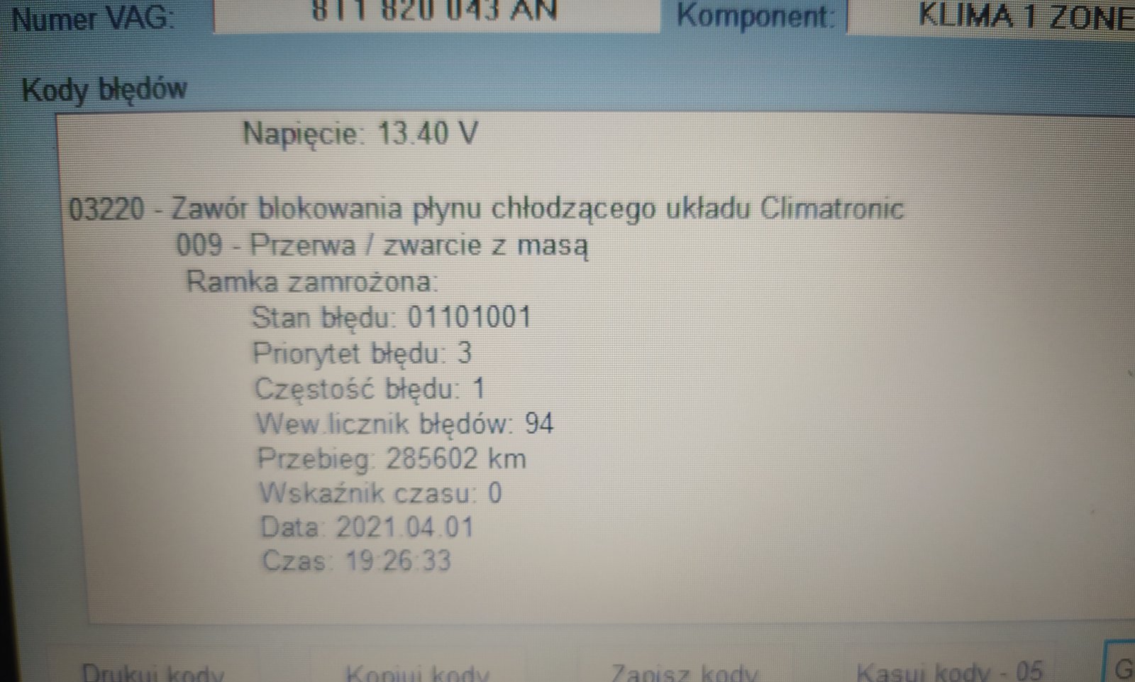

ColdWojtek Opublikowano 2 Kwietnia 2021 Opublikowano 2 Kwietnia 2021 Witam. Klimatyzacja nie używana od listopada. Wymieniany był bcm1 oraz climatronic na funkcję z grzaniem foteli (poprzedni nie miał). Wymieniałem też aku bo stary padł. Teraz mam taki błąd i nie działa klimatyzacja. Ciśnienie czynnika w normie. U siebie tego czujnika nigdzie nie mogę znaleźć. Możliwe że go nie mam . 2009 2.0 TDI caga
Muskel1 Opublikowano 2 Kwietnia 2021 Opublikowano 2 Kwietnia 2021 (edytowane) To jest zawór stosowany w autach z webasto oraz w niektórych modelach (jednak nie wszystkich). Zamyka i otwiera on obieg płynu do nagrzewnicy aby wewnątrz auta szybciej się nagrzało. Masz ogrzewanie postojowe? Zawór ten jest oznaczony jako N422 lub N82. W przedliftach był on sterowany pneumatycznie w poliftach elektrycznie. Jeżeli wszadziłeś panel klimy z polifta będzie wywalało ten błąd. Edytowane 2 Kwietnia 2021 przez Muskel1

ColdWojtek Opublikowano 2 Kwietnia 2021 Autor Opublikowano 2 Kwietnia 2021 Widzę w adaptacji 73 można zmienić ten zawór. Możesz powiedzieć czy to dobry trop?
Muskel1 Opublikowano 2 Kwietnia 2021 Opublikowano 2 Kwietnia 2021 (edytowane) Pokaż jak wygląda. Trzeba poszukać, ja nie pamiętam dokładnie w którym kanale. Przeglądnij wszystkie i gdzieś można go deaktywować. Edytowane 2 Kwietnia 2021 przez Muskel1
MaTeo85 Opublikowano 2 Kwietnia 2021 Opublikowano 2 Kwietnia 2021 na moje w long coding musiał byś zmienić kodowanie w Bajcie 1 bit 3. bo pewnie masz zaznaczoną wentylację dodatkową.
Muskel1 Opublikowano 2 Kwietnia 2021 Opublikowano 2 Kwietnia 2021 Tak, gdzieś w tych pierwszych było ale nie pamiętam. Ja mam w b8 inny panel (3-strefy) więc jest inne kodowanie.
