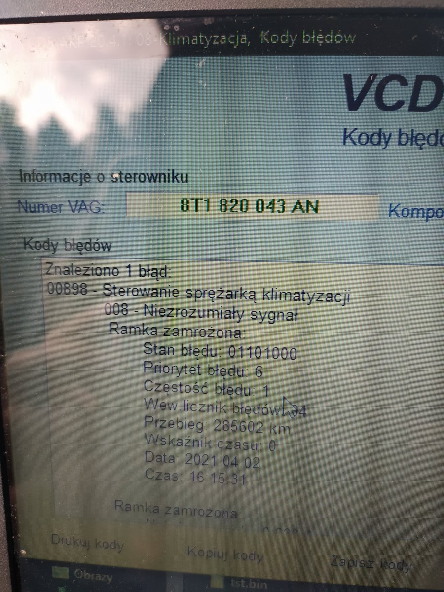

ColdWojtek Opublikowano 2 Kwietnia 2021 Autor Opublikowano 2 Kwietnia 2021 Zrobiłem z 0 na 1 błąd znikł. Został błąd:
wrclaguna Opublikowano 2 Kwietnia 2021 Opublikowano 2 Kwietnia 2021 w BCM pewnie problem jest w kodowaniu
Muskel1 Opublikowano 2 Kwietnia 2021 Opublikowano 2 Kwietnia 2021 Albo bezpiecznik, albo okablowanie do zaworu sterującego sprężarką (N280). Sprawdź czy zawór dostaje napięcie.

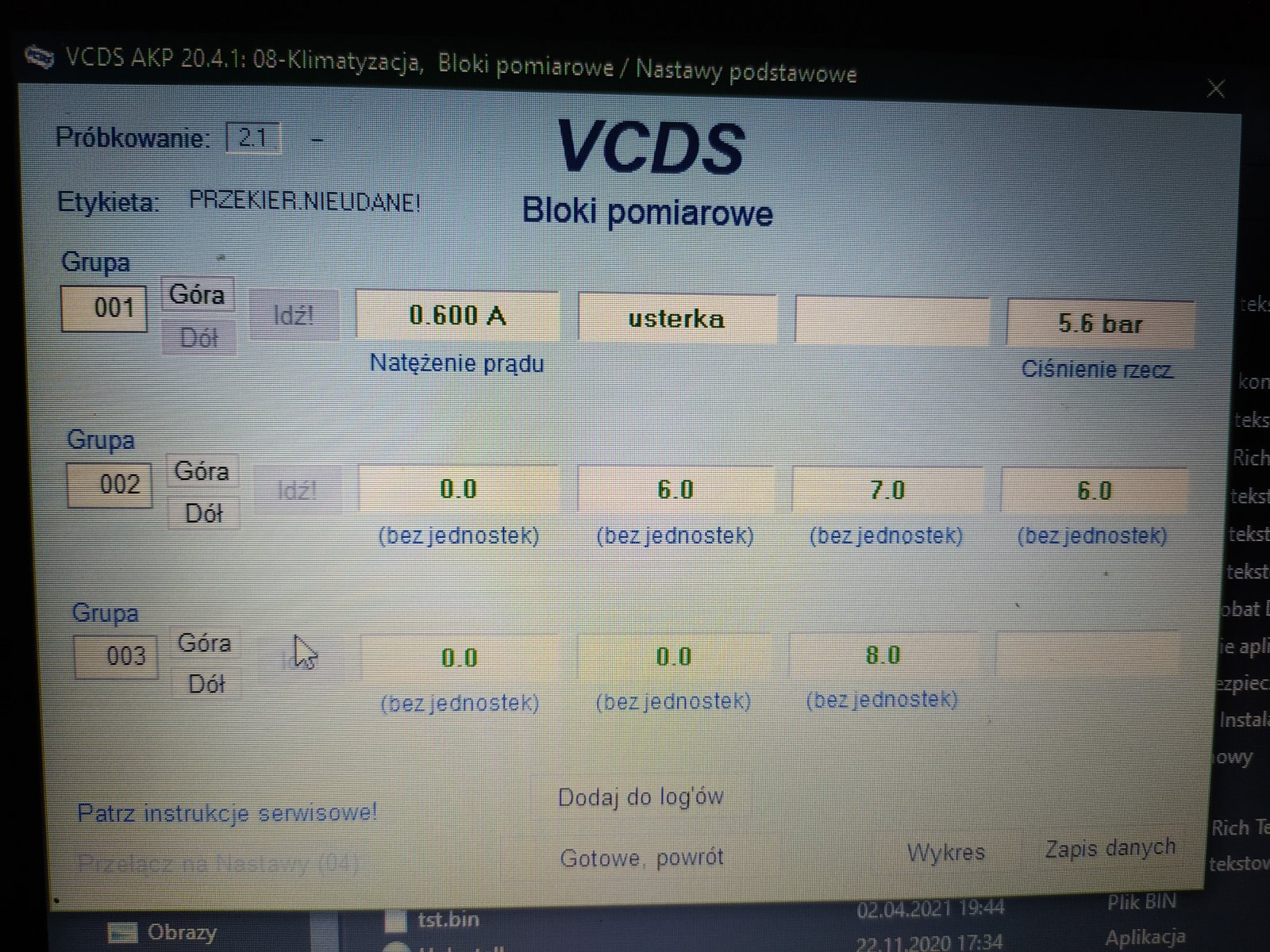

Muskel1 Opublikowano 2 Kwietnia 2021 Opublikowano 2 Kwietnia 2021 (edytowane) 12 minut temu, ColdWojtek napisał: Sprawdzę to vcds? Szukaj w rozszerzonych blokach pomiarowych w sterowniku 08. Można wpisać w okienku wyszukiwania N280 i wtedy pokażą się wszystkie wartości zaworku N280, które są monitorowane. Edytowane 2 Kwietnia 2021 przez Muskel1
ColdWojtek Opublikowano 2 Kwietnia 2021 Autor Opublikowano 2 Kwietnia 2021 Brak opcji pomiary rozszerzone
Muskel1 Opublikowano 2 Kwietnia 2021 Opublikowano 2 Kwietnia 2021 To w normalnych blokach pomiarowych.
ColdWojtek Opublikowano 2 Kwietnia 2021 Autor Opublikowano 2 Kwietnia 2021 9 minut temu, Muskel1 napisał: To w normalnych blokach pomiarowych.
Muskel1 Opublikowano 2 Kwietnia 2021 Opublikowano 2 Kwietnia 2021 Tzn. Pod okienkami nie pisze jaką wartość w okienku można odczytać.
MaTeo85 Opublikowano 2 Kwietnia 2021 Opublikowano 2 Kwietnia 2021 Odpal VCDSa w wersji angielskiej bo te polskie tłumaczenia to dno totalne.
Muskel1 Opublikowano 2 Kwietnia 2021 Opublikowano 2 Kwietnia 2021 (edytowane) Bez opisów okienek ciężko będzie zdiagnozować poprawność działania zaworka. Jego wartość prądowa powinna się wahać, w zależności od obciążenia kompresora między 0- 800mA. Powinno się przy tym obserwować wartości wzrastania i spadania ciśnienia na obu obiegach (niski i wysoki). Na wyłączonej klimie sprawdzić wartość natężenia prądu i ciśnienia w układzie. Po załączeniu klimy wartość prądu powinna się zwiększać a ciśnienie w układzie powinno rosnąć. Oprócz tego ciśnienie w uładzie uzależnione jest także od temp. zewn. więc aby stwierdzić, czy zaworek i układ działają prawidłowo, trzeba znać wartości jakie ciśnienie przy jakiej temp.powinno występować. To nie takie proste to wszystko. Będziesz musiał chyba z tym do dobrego setwisu klimy podjechać aby to prawidłowo zdiagnozować. Edytowane 2 Kwietnia 2021 przez Muskel1
Muskel1 Opublikowano 2 Kwietnia 2021 Opublikowano 2 Kwietnia 2021 (edytowane) 3 godziny temu, ColdWojtek napisał: Czy te pomiary były na pracującym silniku i klimie uchwycone? W grupie 001 w drugim okienku od lewej masz usterka. Tam powinna być podana wartość wysterowania tego elektrozaworka w procentach. Albo zaworek jest padnięty albo okablowanie do niego. Sam zaworek można omomierzem zmierzyć czy nie jest spalony. Odpinasz wtyczkę zaworka i mierzysz na jego dwóch pinach opór. Powinien wynosić 10-12 Ohm. Edytowane 2 Kwietnia 2021 przez Muskel1
