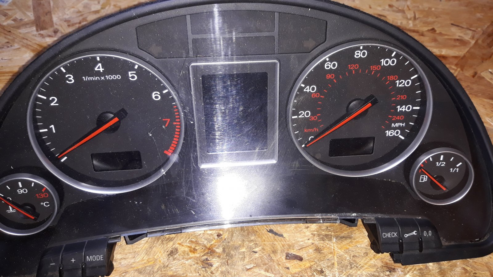

Polerowanie szybki zegarów - ktoś ogarniał?
Ktoś polerował szybkę zegarów? Może ktoś poleci firmę która to ogarnie zgodnie ze sztuką?
I ostatnie pytanie, ta szybka jest demontowalna czy trzeba rezać?

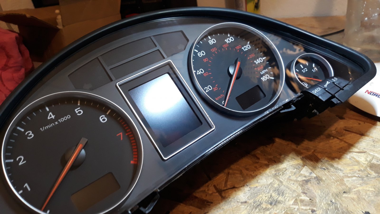

15 minut roboty,nie demontuje się szybki tylko okleja taśmą czarną ramkę wokół niej by gąbką polerską jej nie zjechać. Na koniec ceramika i efekt jak później
Wkrętarka i gąbka 60mm mocowana na rzep dadzą radę,do tego pasa polerska. Przyciski można obkleić taśma dookoła i gąbeczką dojdzie się wszędzie.
No powiem Ci że efekt mega. Jaką pastę dałeś? Bez ceramiki pewnie też obejdzie się tylko efekt bardziej krótkotrwały będzie?
Nie pamiętam jaka pasta,ale jakas niezbyt droga bo tylko test robiłem wtedy z tą polerką. Ceramika polepsza efekt i zabezpiecza poliwęglan przed rysami.
