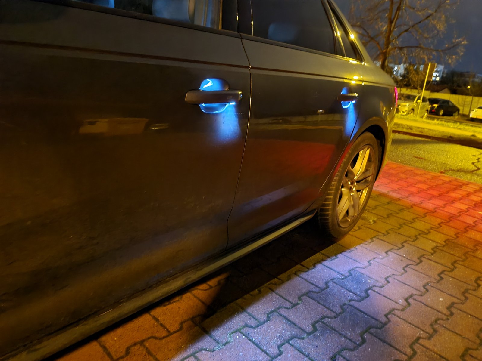

Podświetlenie klamek dodane. Nawet fajnie świeci
W dniu 11.11.2021 o 15:07, Muskel1 napisał:
Oryginalnie tam siedzą 4B0947416A i dobrze świecą:wink:
no nie wiem :dontknow: w swojej mam fabryczny pakiet oświetlenia zewnętrznego i w tylnych drzwiach jest raczej 4E0947415. Otworzyłem jedną, a w środku zielone pcb z JEDNĄ diodą SMD5050 :| Rzeczywiście szału nie robią :| Nawet przez chwile miałem pomysł by zamówić dwie białe lampki i wrzucić tam normalnego LEDa na wzór czerwonych :) Ale nie moje drzwi to olałem, u mnie mam holo :audi: :D
Gratki zamontowania lampek w klamkach :thumbup1: pewnie to kwestia zdjęć, ale nie wiem czy nie świecą mocniej niż moje ori :P
Edytowane przez M4R1O
Nie wiem jak świecą ori, ale no te oświetlają ziemię ładnie. Nawet lepiej świeci od białej lampki w drzwiach :D

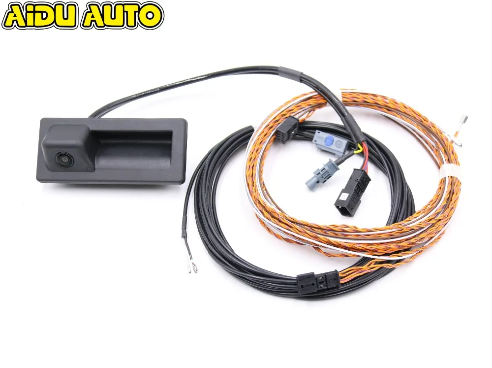

Kamera od mikołaja wkońcu zamontowana. Spokojnie 4h i ogarnięte
269620344_452341116446067_4870706650803098233_n.jpg.e6a8a4e04b8102bbb7d87e1a00f95e50.jpg
Mam  zegary zwykłe, mmi  takie jak u Ciebie,  jak sprawdzić albo po czym, czy kamera będzie działała? Coś podpowiesz.

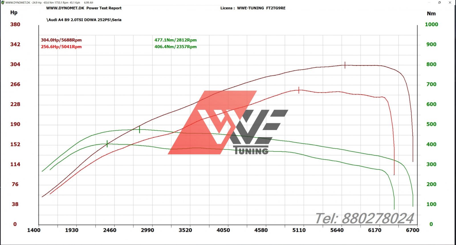

Piękny wykres, czuć przyrost momentu i mocy?
Ciężko mi powiedzieć, bo robiłem to według wskazówek z poradnika, ale raczej każda wersja to obsłuży.
Tak, a szczególnie skrzynia odmulona, bo też wleciał program.

Ok, dużo pracy jest z podłączeniem tej kamery? Wystarczy podłączyć mechanicznie czy jakieś kodowanie vcds jest potrzebne?
z klapy bagażnika aż po schowek pasażera trzeba ciągnąć przewód idąc pod kanapą z tyłu.
kodowałem według wskazówek w tym temacie

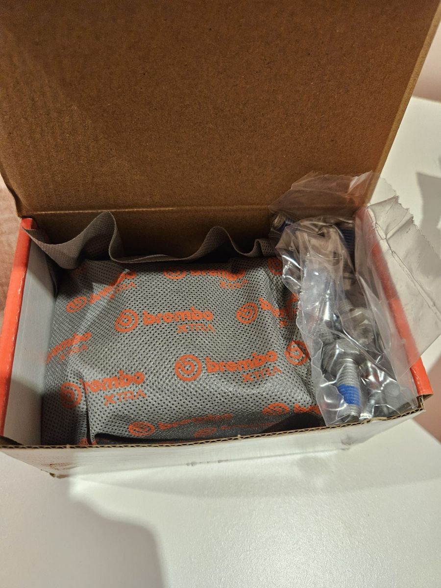

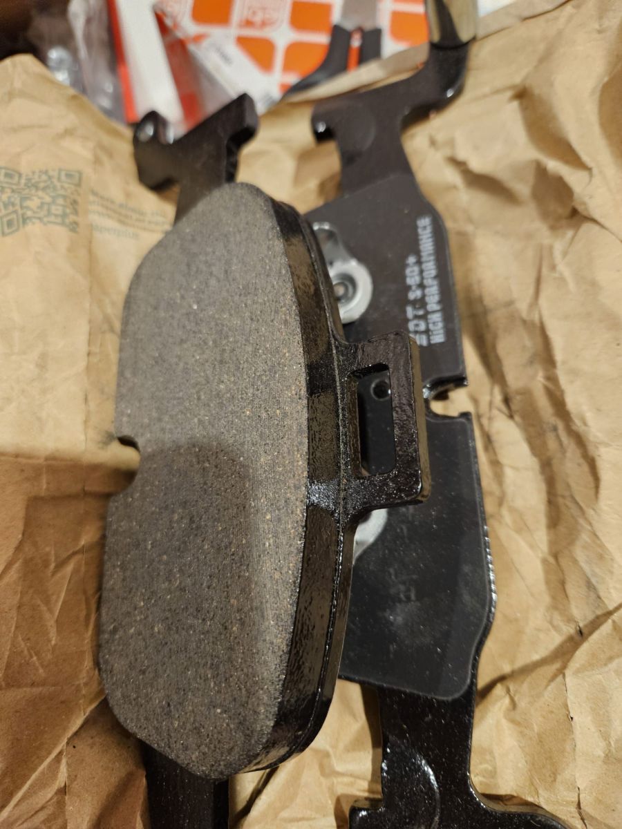

120tys km i rozrusznik padł... Dziwne, bo do 80tys to przebieg autostradowy, a jak go kupiłem, to od razu wyłączony start/stop na stałe.
A miesiąc temu nowe tarcze wraz z klockami przód tył i wkońcu czysta felga. Wcześniej klocki ferodo i dosłownie jeszcze tego samego dnia po umyciu felgi brudne, a teraz czyściutkie.
Przód:
tarcze Zimmermann Standard
klocki SDT Brakes S-50+
Tył
klocki Brembo Xtra
