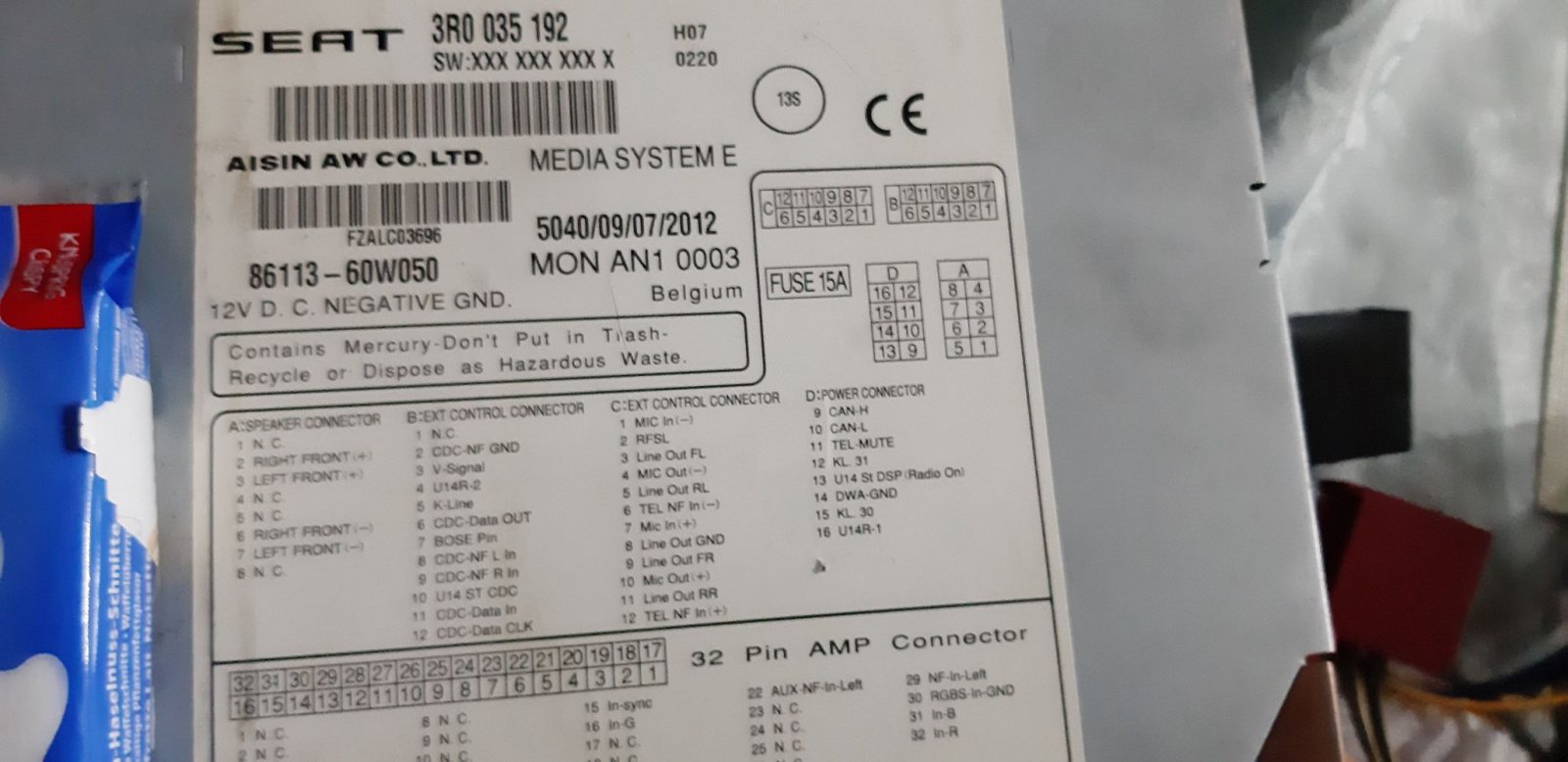

MaTeo85 Opublikowano 18 Kwietnia 2021 Opublikowano 18 Kwietnia 2021 wklej fote z naklejką z radią (tą dużą z pinoutem i numerem radia)
Krzysiek Krzysztof Opublikowano 18 Kwietnia 2021 Autor Opublikowano 18 Kwietnia 2021 W dniu 17.04.2021 o 18:58, MaTeo85 napisał: Do LEDa nie podłączysz tunera TV. Możesz dać kamerę cofania (jeśli radio obsługuje, były wersję bez obsługi), AUX, zmieniarkę CD i moduł BT pod telefon (tylko rozmowy) można dać BT nie Ori pod streaming muzy z telefonu zamiast zmieniarki Czyli RNS-E jest mimo że starszy , jednak lepszy od RNS- E LED
Krzysiek Krzysztof Opublikowano 18 Kwietnia 2021 Autor Opublikowano 18 Kwietnia 2021 3 minuty temu, MaTeo85 napisał: wklej fote z naklejką z radią (tą dużą z pinoutem i numerem radia)
MaTeo85 Opublikowano 18 Kwietnia 2021 Opublikowano 18 Kwietnia 2021 Teraz, Krzysiek Krzysztof napisał: Czyli RNS-E jest mimo że starszy , jednak lepszy od RNS- E LED nie bardzo. Nie wspiera po prostu tunera TV, po za tym jest lepszy bo: ma wyższą rozdzielczość, obsługuje większe karty SD. reszta jak zwykły RNS-e czyli zmieniarka cd, BT, AUX, Kamera. 1
