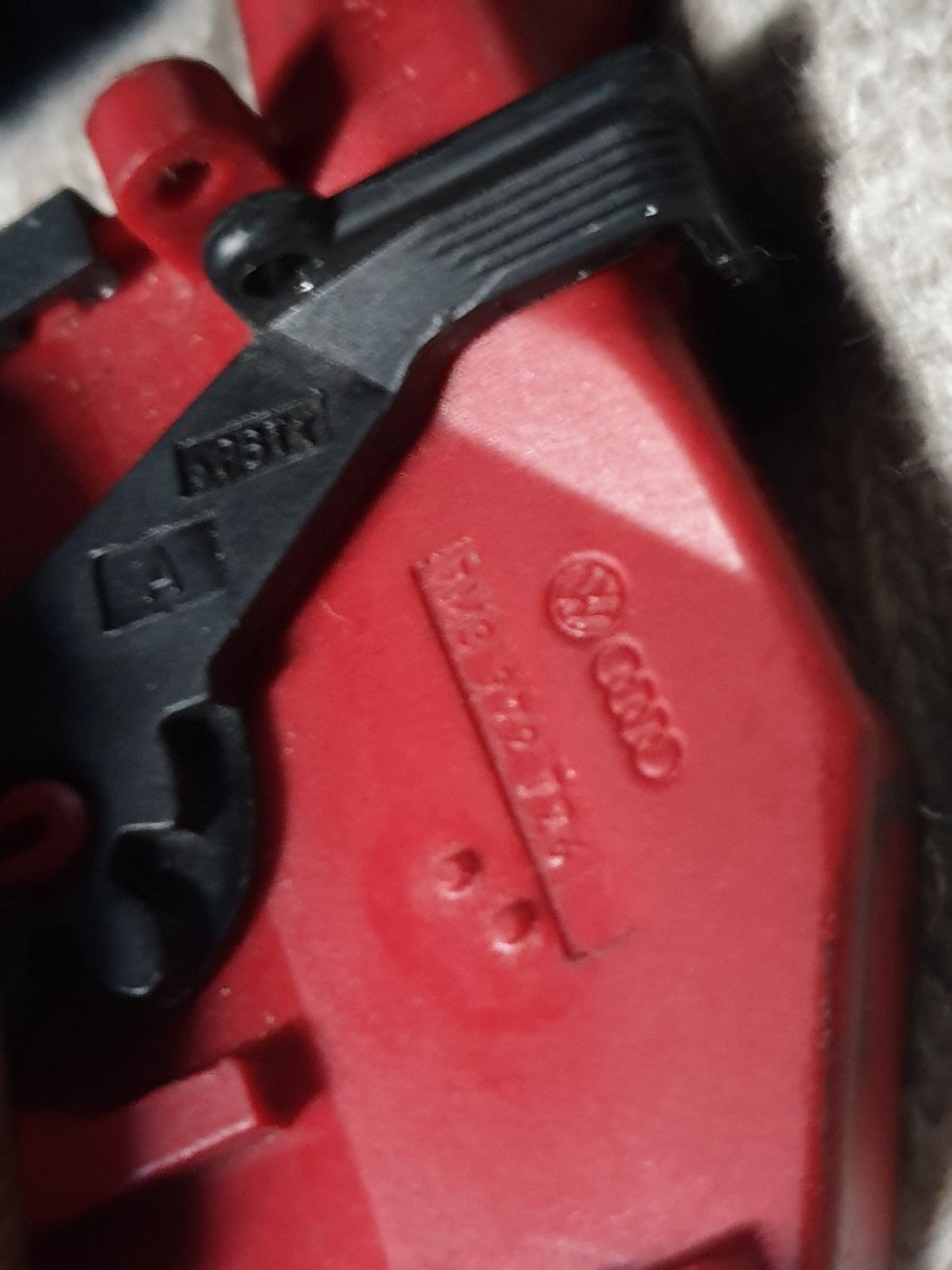

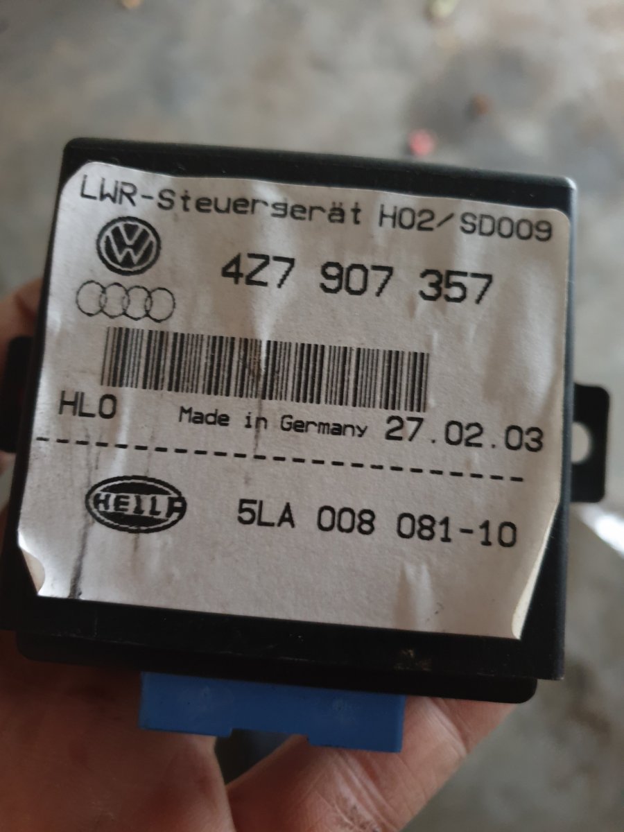

No wlasnie dziwne strasznie bo kupilem modul do swojego ten na zdjeciu no ale nie nie pasował to kupilem ten ze zdjecia wyzej bo myslalem ze jednak mam xenon skretny(kupilem cala wiązkę xenonu w okazyjnej cenie). A wtyczkę mam jak na zdj niżej. Możesz mi powiedziex czym się różnią te moduly ten co wysłałem wyzej i niżej? Sa jakies bardziej zaawansowane czy yo to samo ?
moduł 4Z7... jest z B6, w b7 nie ruszy

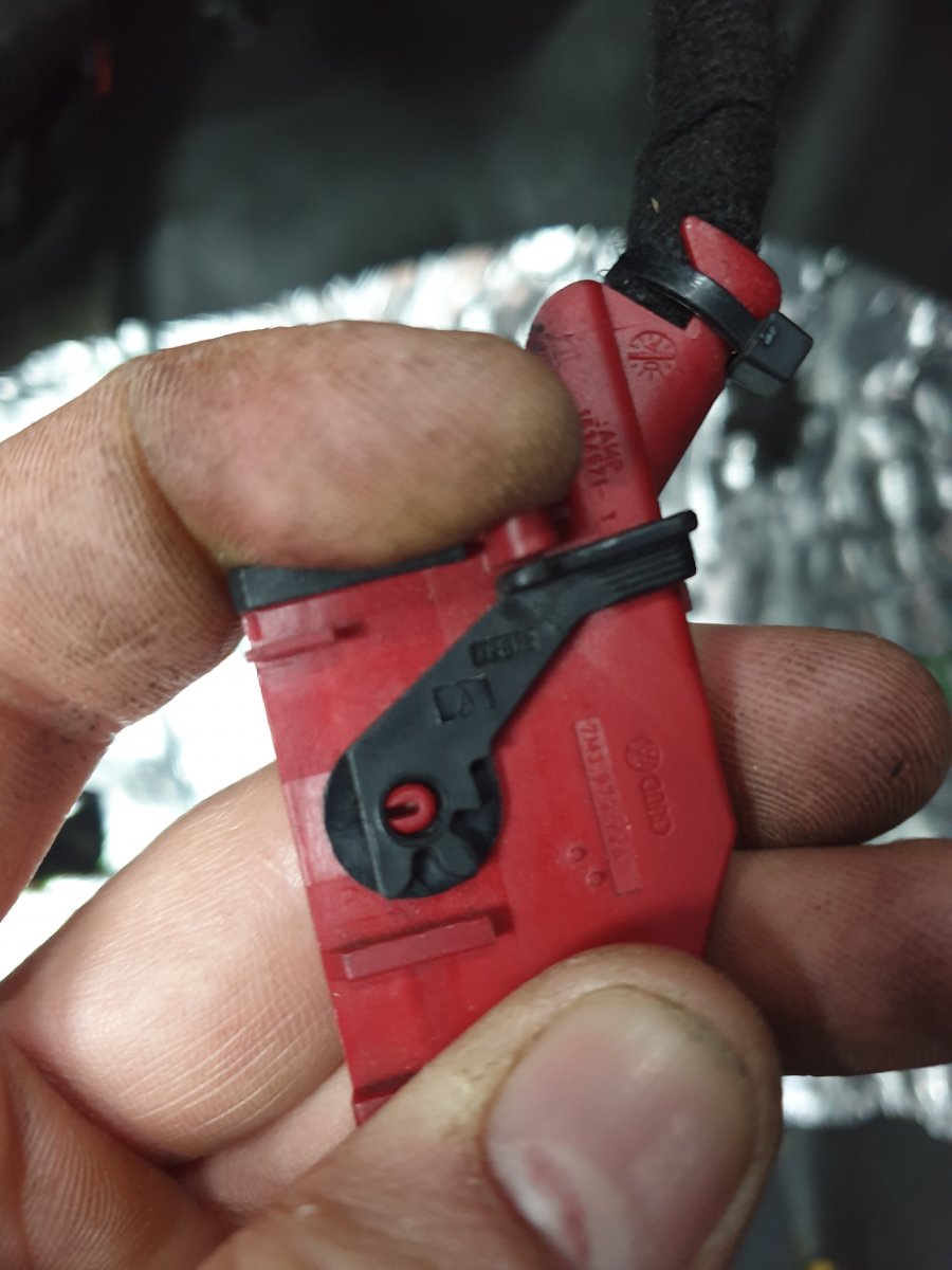

Dzis sprawdziłem wtyczkę lamp i mam taka jak niżej czyli od bixenonu skrętnego a modul jest zwykly ?
a gdzie jest napisane ze to wtyczka od skrętnego? taka sama występuje w zwykłym xenonie
na moje masz zwykły xenon
tu masz pinouty wszystkich dla porównania
Aaa to już wiadomo wszystko.
Ja byłem przekonany ze wtyczka do halogenu ma 10 pin xenon 12 pin a bixenon skretny 14 pin No ale jeśli wtyczki bixenon i bixenon skretny sa te same to sprawa rozwiazana
