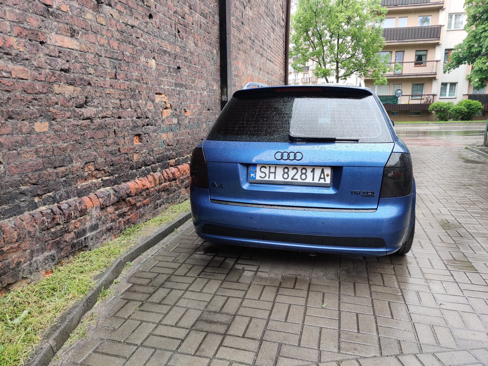

@ później wstawię zdjęcie dupeczki bo była brudna ?
Edytowane przez Ivanek
3 godziny temu, Ivanek napisał:
Wygląda jakby 10 lat był zakopany pod ziemią :grin:
Ale ten tyłek B6 się mega prezentuje!
Jakby było trochę wolnego sianka to by wydeszek z końcówkami 100mm pięknie ozdobił tę żopkę, ale ani gotówki ani też łatwo znaleźć zderzak sline avant z 1.8T / 3.0 :(
