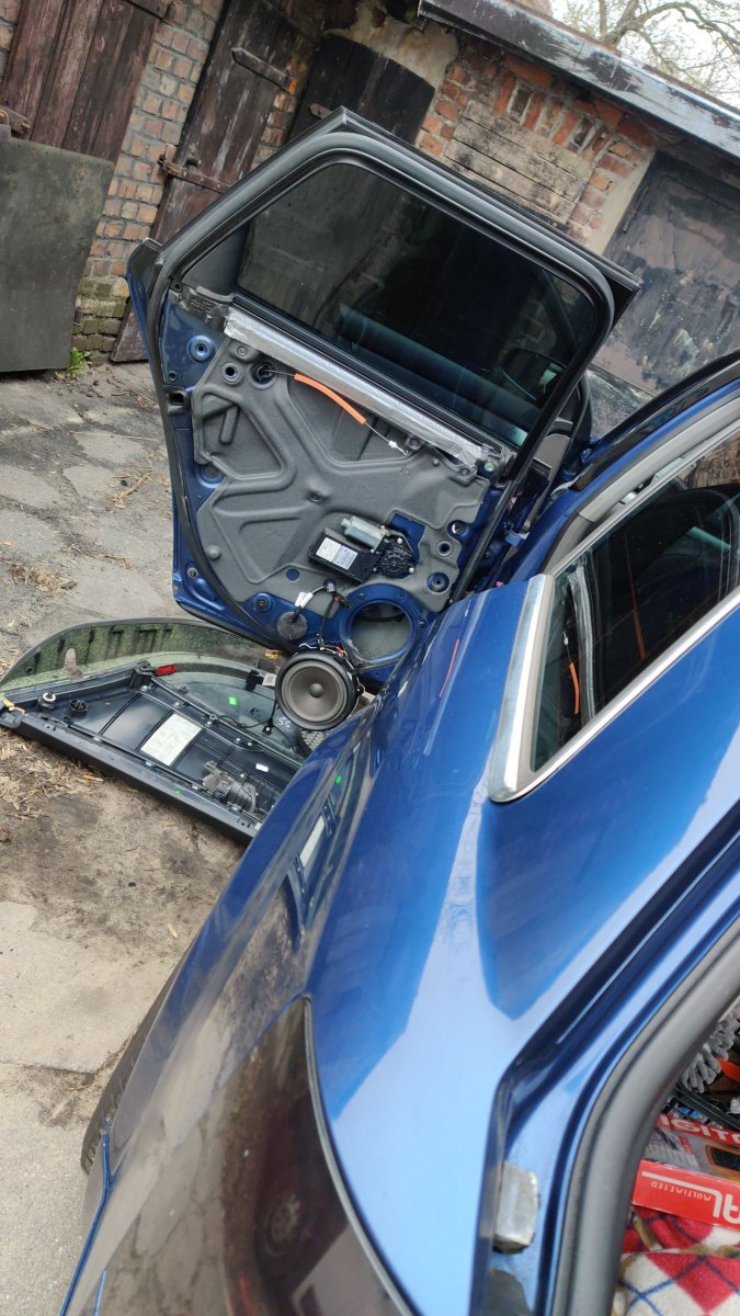

Znalazłem drania sprawcę problemu z szybami i centralnym zamkiem. Lutowanie załatwiło sprawę.

Pomalowałem to mocowanie teleskopu na słupku D, no i zaizolowanie wiązki w lewych tylnych drzwiach - typowe że tam się to przeciera. Zamek przestał świrować i szyba w pełni działa :D
