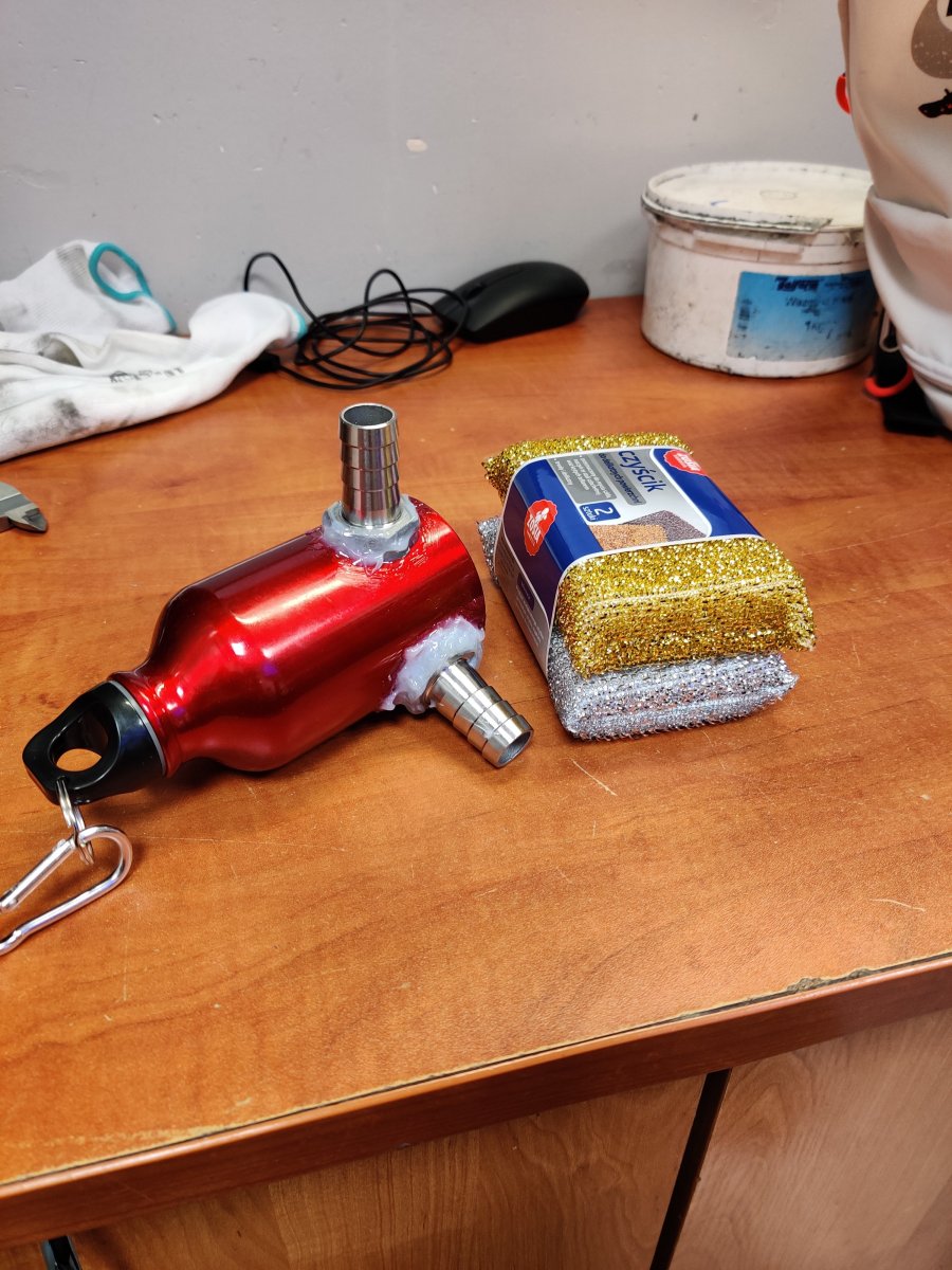

kamil-vag 1358 Opublikowano 30 Listopada 2021 Udostępnij Opublikowano 30 Listopada 2021 (edytowane) Nie odkleiłeś tej folii od tej gąbki wygłuszającej ? Ona Ci się tam nie zaczyna przytapiać ? Ten łapacz oleju psiknij przy okazji na czarno, nie będzie się tak rzucać w oczy Edytowane 30 Listopada 2021 przez kamil-vag literówki Odnośnik do komentarza Udostępnij na innych stronach Więcej opcji udostępniania...
Ivanek 71 Opublikowano 30 Listopada 2021 Autor Udostępnij Opublikowano 30 Listopada 2021 1 godzinę temu, SkOs napisał: Ogólnie projekt fajny ale na minus -na chama oświetlenie przód (bez homologacji) -dymione lampy -angol Ale to tylko moje zdanie Jeśli chcesz mieć lepsze światło to należy je zmodyfikować, oryginalne oświetlenie do B6 jest słabe i każda modyfikacja skutkuje utratą homologacji kosztem lepszego światła. Lampy są przyciemnione z tyłu ale chcę wyciąć prostokąt na wsteczne bo duża strata. 49 minut temu, kamil-vag napisał: Nie odkleiles tej roli od tej gąbki wygluszajacej ? Ona Ci się tam nie zaczyna przytapiać ? Ten łapacz oleju piknik przy okazji na czarno, nie będzie się tak rzucać w oczy. Nie odklejałem i nic się z tym nie dzieję. Nad tym jest plastikowy dolot do filtra i tego prawie wcale nie widać. Odnośnik do komentarza Udostępnij na innych stronach Więcej opcji udostępniania...

dekiel 13 259 Opublikowano 30 Listopada 2021 Udostępnij Opublikowano 30 Listopada 2021 Temat lamp znany, wiadomo co trzeba zrobić i jak. Co do łapacza oleju , fant mógłbyś psiknąć szprajem w czarny mat bo wygląda po prostu jak naprawa dokonana na pustyni mimo że spełnia swoją rolę. Odnośnik do komentarza Udostępnij na innych stronach Więcej opcji udostępniania...
Ivanek 71 Opublikowano 30 Listopada 2021 Autor Udostępnij Opublikowano 30 Listopada 2021 20 minut temu, dekiel 13 napisał: Temat lamp znany, wiadomo co trzeba zrobić i jak. Co do łapacza oleju , fant mógłbyś psiknąć szprajem w czarny mat bo wygląda po prostu jak naprawa dokonana na pustyni mimo że spełnia swoją rolę. Raczej tego nie będę malował tylko wykonam wersję drugą, teraz już wiem jak należy go zrobić lepiej, opisywałem to wyżej więc nie ma co się powtarzać. Za jakiś czas odkręcę i zobaczę ile tego tam jest, efekt jaki już widzę to że z otworów EGR się nic nie wydobywa, póki co te otworki nie zostały zaślepione. Skoro tu oliwy nie ma to sądzę, że w całym dolocie będzie czyściej. Obecnie umówiony jestem na wymianę sprzęgiełka alternatora bo spięte cały czas, podejrzewałem koło pasowe pompy wspomagania bo na postoju hałasuje, no i podczas kręcenia kierownicą bardzo głośno hałasuje. Znajomy mechanik postawił diagnozę na sprzęgiełko + postrzępiony pasek Continental, oboje jesteśmy ciekawi z którego roku tam pasek się kręci Okolice 100 tys tam na rozrządzie już będzie ale na wiosnę dopiero się tym zajmę. Odnośnik do komentarza Udostępnij na innych stronach Więcej opcji udostępniania...
