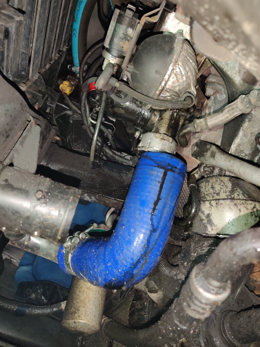

Miałem Ci pisać, że silikon chyba będziesz miał za duży :(
Tam pewnie jest jakieś 48
Ostatnia próba tym razem miałem płaski i doj**ałem ile siłIMG_20220113_110023.thumb.jpg.ada8795016326e8d383395c920ce8ce4.jpg
Według mnie nie będzie :( dlatego, że silikon nie wychodzi poza opaskę.
Właśnie miałem pisać że póki silikon nie będzie wychodzić po za opaskę to za każdym razem będzie ściągać.
Niestety tam na turbo jest tak ciasno że nie ma mowy o tym by silikon wystawał wyżej, jak to nie zda egzaminu to kupuje redukcję, moja jest około 30mm i silikon mam za duży.
Edytowane przez Ivanek
A może wystarczy węższa opaska ?? ;)
Problem, w tym że Tclampy / te skręcane śrubą/ nie są weższe, max 17 mm bodajże. Z kolei te skręcane  śrubokrętęm gwiazdkowym mają 8-9 mm ale nie trzymają i są o wiele słabsze.
Trzeba kombinować dalej.
Jak dekiel pisze, tclamp mają 19mm szerokości taśmy, ślimakowe mają 8mm ale to jest na nasadkę 7mm, tego się nie dokręca grzechotką bo łatwo upierdzielić.
Chociaż 3 miesiące trzymało się na dwóch ślimakowych?
Jak to nie zda egzaminu to kupuje redukcję turbo na 51mm i wtedy będzie się trzymać
Ja bym dał jedną ślimakową porządną tylko przykręcić zaraz za zgrubieniem, musi trzymać, albo tą co teraz jest przesuń jak najbliżej tego zgrubienia i dociągnij porządnie, teraz to krzywo jest i wystarczy że trochę pochodzi i nie będzie trzymać.
Nie do końca tak to wygląda, zgrubienie owszem jest ale tam jest jeszcze jedno poprzeczne które może zepsuć cały plan.

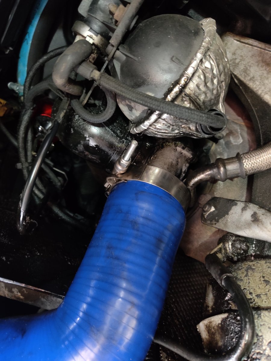

Tu to ładnie widać:
Może zastosuj opaskę zaciskową taką jak montuje się na przegubach albo jak w audi są stosowane przy pompie wspomagania...
Rzeczywiście to ten garb najpewniej pasuje wszystko.
Ogólnie według mnie zupełnie wystarczające są Ori opaski ślimakowe stosowane przez fabrykę do skręcania dolotu. Te z tą dodatkową blaszką.
Edytowałem bo źle napisałem/słabo zdjęciu się przyjrzałem  ;)
Czysto informacyjnie, ten Ori tłumik szmerów ssania ma 46mm średnicy.
Edytowane przez staniek
Sklepy mają na sprzedaż redukcję turbo 38mm lub 51mm to o jakiej średnicy mowa?
Pisałem o średnicy zewnętrznej tego Ori tłumika który wygrzebałeś ze swojego starego węża i którego średnicę oceniłeś na trzydzieści/trzydzieści parę milimetrów.
Te kupne mają średnice takie jak napisałeś.
Póki co trzyma się całkiem dobrze ale nie będę chwalił bo nie wiadomo jak długo.
