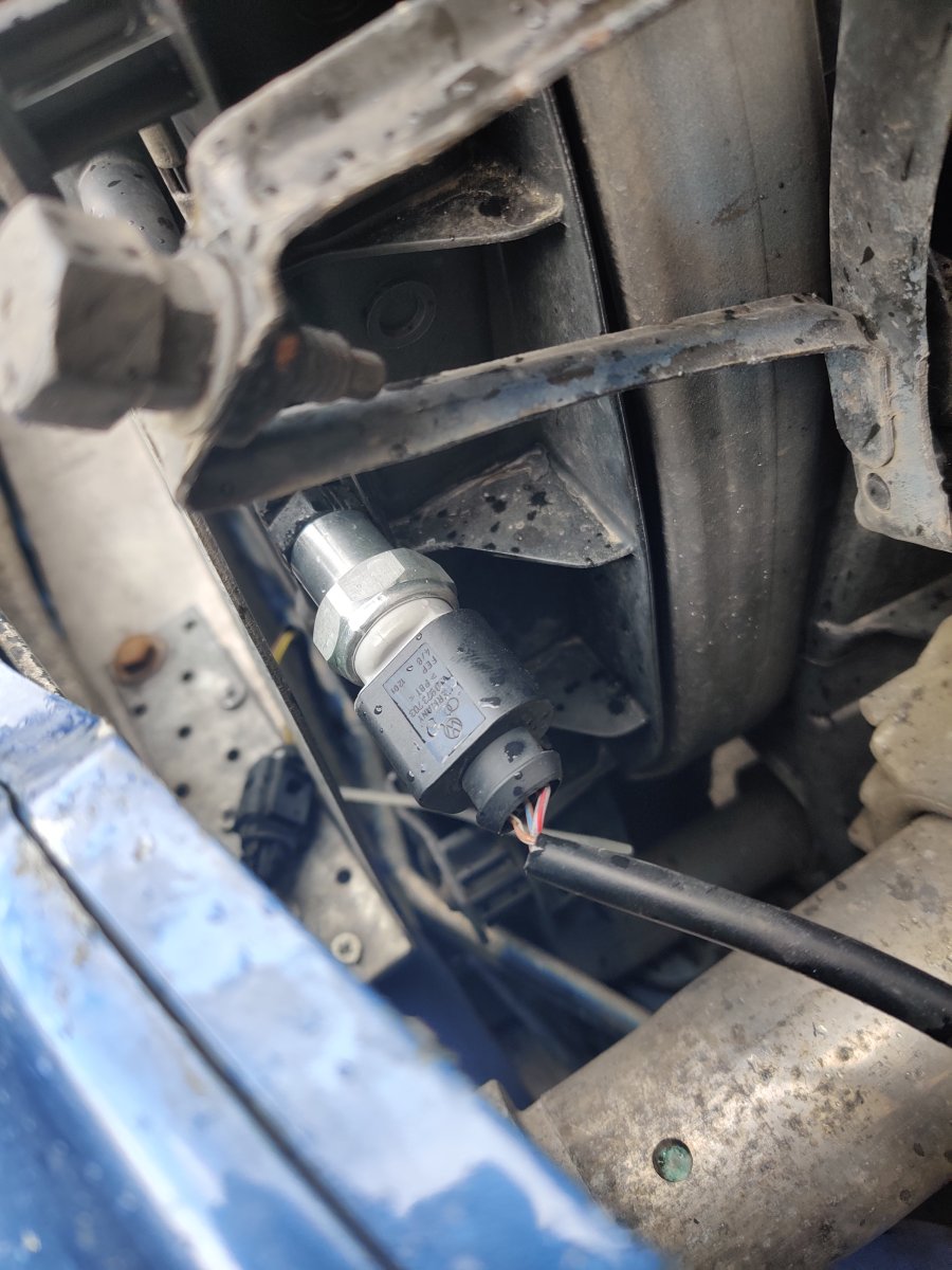

Ivanek 71 Opublikowano 21 Lutego 2022 Autor Udostępnij Opublikowano 21 Lutego 2022 1 godzinę temu, przem8 napisał: Ale syf, sprężarka się zaciera. U siebie jak wymieniałem latem tą dyszę, która siedziała od nowości, było czyściutko, zero jakiegokolwiek nalotu nawet. Osuszacz było wymienić przy okazji. Przy takiej ilości czynnika jak miałeś powinna działac klimatyzacja. 3,5 roku temu naprawiłem klimę, wtedy nie wiedziałem że jest taki filterek w tym układzie, poprzednio sprężarka była zatarta ale właśnie była wstawiona zregenerowana..... Także ten syf to na 95% pozostałość z poprzedniej... Odnośnik do komentarza Udostępnij na innych stronach Więcej opcji udostępniania...
Langista 457 Opublikowano 21 Lutego 2022 Udostępnij Opublikowano 21 Lutego 2022 Ten czujnik też będzie działał bo i ja taki mam, tak dla informacji ? Odnośnik do komentarza Udostępnij na innych stronach Więcej opcji udostępniania...
Ivanek 71 Opublikowano 21 Lutego 2022 Autor Udostępnij Opublikowano 21 Lutego 2022 27 minut temu, Langista napisał: Ten czujnik też będzie działał bo i ja taki mam, tak dla informacji ? Już go zwróciłem, jak go przykręciłeś? Odnośnik do komentarza Udostępnij na innych stronach Więcej opcji udostępniania...
przem8 779 Opublikowano 21 Lutego 2022 Udostępnij Opublikowano 21 Lutego 2022 (edytowane) 49 minut temu, Ivanek napisał: Także ten syf to na 95% pozostałość z poprzedniej... PO zatarciu wymieniłeś sam kompresor bez płukania itp? Ja się wyleczył z regenerowanych śmietników. Edytowane 21 Lutego 2022 przez przem8 Odnośnik do komentarza Udostępnij na innych stronach Więcej opcji udostępniania...
Ivanek 71 Opublikowano 21 Lutego 2022 Autor Udostępnij Opublikowano 21 Lutego 2022 2 minuty temu, przem8 napisał: PO zatarciu wymieniłeś sam kompresor bez płukania itp? Ja się wyleczył z regenerowanych śmietników. Mój pierwszy post w tym temacie opisuje co się zadziało. Kompresor był uszkodzony gdy przywiozłem wóz do PL, został wymieniony na zregenerowany. Czy płukali albo czyścili układ? Nie wiem, sądząc pofiltrze o którym istnieniu nie miałem pojęcia do niedawna to nie wydaje mi się Były dwie drogi: a) wymiana sprężarki klimatyzacji i nabicie klimy b) cały układ klimatyzacji nowy -> koszta wtedy około 2500zł jak pamiętam. Odnośnik do komentarza Udostępnij na innych stronach Więcej opcji udostępniania...
Langista 457 Opublikowano 21 Lutego 2022 Udostępnij Opublikowano 21 Lutego 2022 22 minuty temu, Ivanek napisał: Już go zwróciłem, jak go przykręciłeś? Normalnie pasuje, obudowę ma tylko dłuższą. 3 minuty temu, Ivanek napisał: b) cały układ klimatyzacji nowy -> koszta wtedy około 2500zł jak pamiętam. To same części tyle kosztują, przynajmniej mnie tyle kosztowało, jak wymieniałem kompresor, skraplacz, parownik, filtr, dyszę i wszystkie oringi, a gdzie robocizna? Odnośnik do komentarza Udostępnij na innych stronach Więcej opcji udostępniania...
przem8 779 Opublikowano 21 Lutego 2022 Udostępnij Opublikowano 21 Lutego 2022 4 minuty temu, Ivanek napisał: cały układ klimatyzacji nowy -> koszta wtedy około 2500zł jak pamiętam. A nawet więcej i tak powinno być zrobione w tym przypadku. W naszym zaścianku wiedza na temat układów klimatyzacji jest żadna. Odnośnik do komentarza Udostępnij na innych stronach Więcej opcji udostępniania...
Ivanek 71 Opublikowano 21 Lutego 2022 Autor Udostępnij Opublikowano 21 Lutego 2022 2 minuty temu, Langista napisał: Normalnie pasuje, obudowę ma tylko dłuższą. To ale ta część która jest 'nakrętką' jest znacznie dłuższa, to jak to dopasowałeś? Odnośnik do komentarza Udostępnij na innych stronach Więcej opcji udostępniania...
Langista 457 Opublikowano 21 Lutego 2022 Udostępnij Opublikowano 21 Lutego 2022 (edytowane) Normalnie to pasuje, też miałem zrezygnowanie po odpakowaniu czujnika ale jak go nakręciłem to bez problemu pasował i też zdejmowałem tylko lampę do tego. U mnie tylko obudowa była dłuższa ale gwint był takich samych wymiarów i głębokości, co ten oryginalny czujnik. Edytowane 21 Lutego 2022 przez Langista Odnośnik do komentarza Udostępnij na innych stronach Więcej opcji udostępniania...
Ivanek 71 Opublikowano 21 Lutego 2022 Autor Udostępnij Opublikowano 21 Lutego 2022 Teraz, Langista napisał: Normalnie to pasuje, też miałem zrezygnowanie po odpakowaniu czujnika ale jak go nakręciłem to bez problemu pasował i też zdejmowałem tylko lampę do tego. Przyłożyłem ten czujnik ale jakby ten cypelek który wchodzi do chłodnicy był na tyle głęboko że przecież czujnik by w ogóle nie działał..? Nie wiem, poddałem się, odesłałem i jutro jadę po kolejny ten krótszy. Odnośnik do komentarza Udostępnij na innych stronach Więcej opcji udostępniania...
Ivanek 71 Opublikowano 23 Lutego 2022 Autor Udostępnij Opublikowano 23 Lutego 2022 Nie potrafię znaleźć czujnika Na swoim mam taki numer 8e0 959 126 A na allegro ten dokładnie jest pod numerem 8z0 959 126 W hurtowni 8e0 959 126 żaden nie pasuje bo jest trochę dłuższy... Jak nie znajdę zaraz w drugim sklepie to używka z allegro i tyle... Chyba że ktoś ma jakieś rady Odnośnik do komentarza Udostępnij na innych stronach Więcej opcji udostępniania...
przem8 779 Opublikowano 23 Lutego 2022 Udostępnij Opublikowano 23 Lutego 2022 (edytowane) Taki najkrótszy jest dostępny i numery niby się zgadzają więc raczej musi pasować. Inny jest jeszcze dłuższy jak ten co kupiłeś allegro.pl ALLEGRO.PL Edytowane 23 Lutego 2022 przez przem8 Odnośnik do komentarza Udostępnij na innych stronach Więcej opcji udostępniania...
Ivanek 71 Opublikowano 23 Lutego 2022 Autor Udostępnij Opublikowano 23 Lutego 2022 (edytowane) Udało się, faktycznie ja miałem jakiś starszy typ . 155zl ta przyjemność. Dopiszę jeszcze że ten który ja miałem był na klucz 17 a ten jest na 24. Klimatyzacja od razu ruszyła. Edytowane 23 Lutego 2022 przez Ivanek Odnośnik do komentarza Udostępnij na innych stronach Więcej opcji udostępniania...
Ivanek 71 Opublikowano 23 Lutego 2022 Autor Udostępnij Opublikowano 23 Lutego 2022 11 godzin temu, przem8 napisał: Taki najkrótszy jest dostępny i numery niby się zgadzają więc raczej musi pasować. Inny jest jeszcze dłuższy jak ten co kupiłeś allegro.pl ALLEGRO.PL No i coś takiego zamontowałem, miałem dostęp z hurtowni to kupić chyba w podobnej cenie, no cóż, teraz to już nie kombinuje bo mam tego tematu dość Odnośnik do komentarza Udostępnij na innych stronach Więcej opcji udostępniania...
Langista 457 Opublikowano 23 Lutego 2022 Udostępnij Opublikowano 23 Lutego 2022 Z tymi czujnikami jest teraz mały bałagan, bo oryginalny został wycofany, bo niby nie był dostosowany pod R1234 i zostały same zamienniki które nigdzie nie pasują ? Odnośnik do komentarza Udostępnij na innych stronach Więcej opcji udostępniania...
