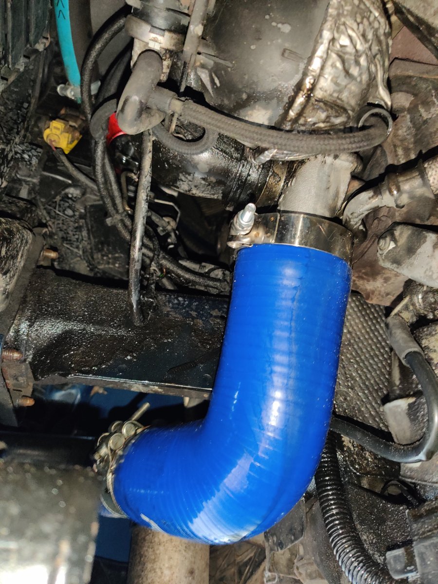

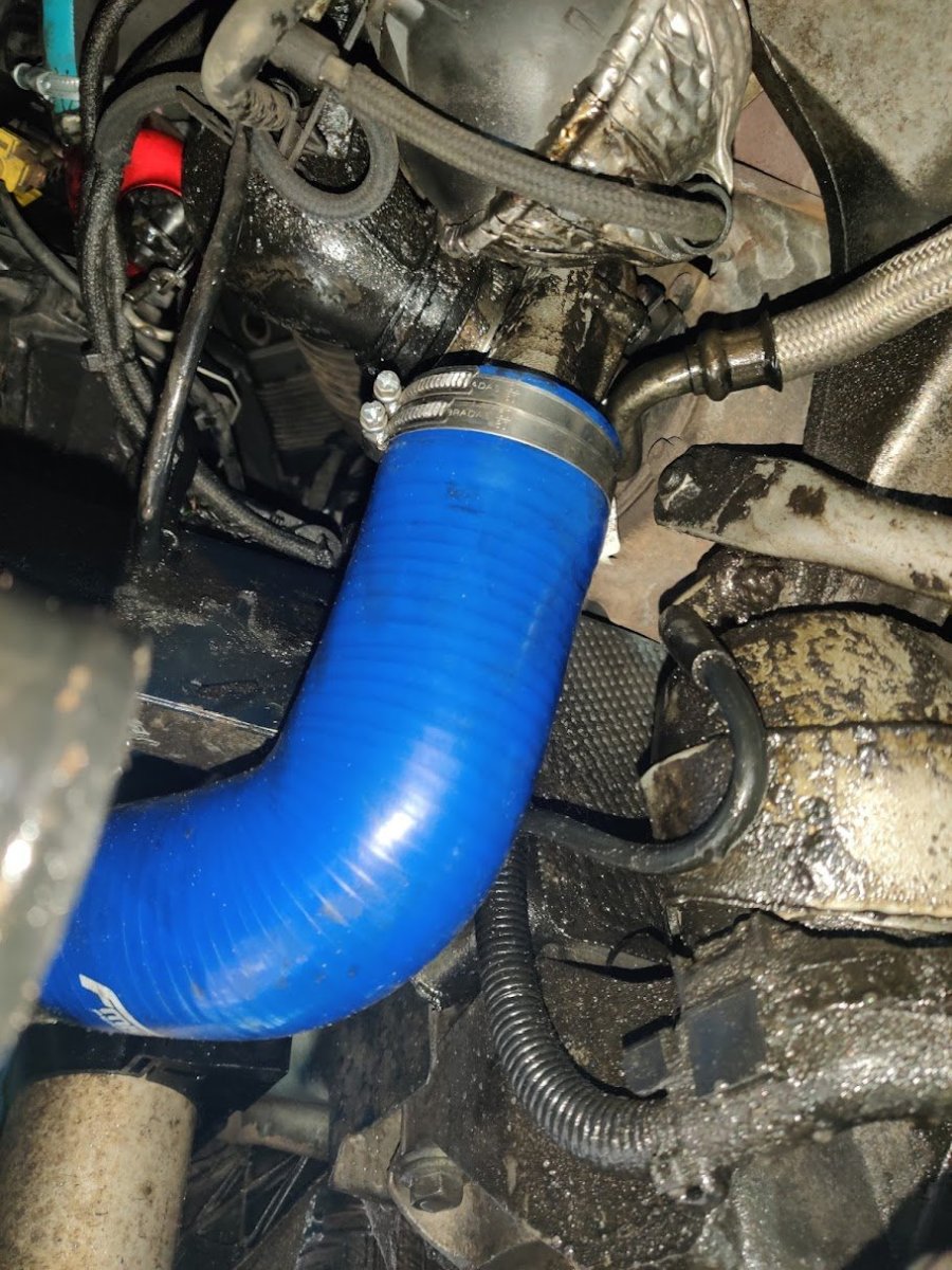

Gwizdało już sobie kilka dni i czekałem kiedy spadnie, w drodze na najazd spadł silkion.
Niestety tzw cybantów nie miałem tak dużych, 40-60mm był za mały, tband 63mm za mały, dziś musiała mnie ratować Castorama.
Kupiłem kilka różnych i użyłem dwóch 60-80mm, najpierw jedna nad drugą w tym samym kierunku jak na foto ale to po mocnym depnięciu zaraz spadło, powrót na najazd i założyłem ponownie dwie te same obejmy ale w dwóch kierunkach, one przy skręcaniu wzajemnie się odpychały, póki co trzyma.
Zamówiłem tband 64-72mm ale obawiam się że on może być za szeroki na kołnierz który jest od dołu turbo.
Ps : brak osłon od dołu w taką pogodę to fajne bagno
Założyłem dziś tclampa ale byłem lekko zaskoczony i nieprzygotowany do montażu, nasadkę 10mm miałem ale klucza płaskiego niestety nie, myślałem, że połączenie śrubowe będzie na zasadzie nakrętka i w to wkręcana śruba maszynowa, okazało się być odwrotnie zastałem wygięty w kształt obejmy gwintowany pręt a na końcu nakrętkę, efekt łatwy do przewidzenia.
Założyłem obejmę i skręciłem tyle ile pozwalał mi gwintowany pręt no ale to okazało się być za mało bo po około 15. km zrzuciło znowu silikon. Jutro podejście numer x (sam nie wiem które) ale tym razem z płaskim 10mm kluczem i dokręcę gada w opór aż stanie się fioletowy.

Możesz kupić taki wąż 1K0145790C i wykorzystać z niego szybkozłączkę, a dokładniej jest to tłumik szmerów ssania. Wadą jest, że robi się zwężka, ale tak musi być żeby działał tak jak założono.
Miałem tak u siebie zrobione za czasów seryjnej turbiny.
