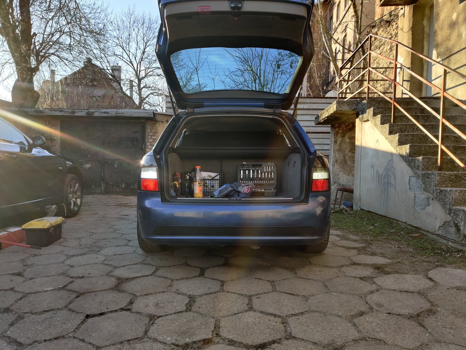

Ivanek 71 Opublikowano 13 Lutego 2022 Autor Udostępnij Opublikowano 13 Lutego 2022 Zabrałem się dziś za lewe tylne drzwi, dobrałem się do wiązki w przelotce ale jest tam wszystko ok, nie wiem o co chodzi. Objaw taki: Z pilota centralny normalnie otwiera oraz zamyka te drzwi, natomiast jak automatycznie centralny się zamknie podczas jazdy i potem chce otworzyć zamki z przycisku na drzwiach to LT się nie otwiera, jak wyjmę kluczyk ze stacyjki to również centralny się otwiera ale LT nie... Nie wiem dlaczego. Druga sprawa zabrałem się za wycięcie trochę folii na tylnych lampach by poprawić widoczność świateł cofania, raz że chyba nawet lepiej to wygląda a dwa będzie praktyczniejsze Odnośnik do komentarza Udostępnij na innych stronach Więcej opcji udostępniania...
