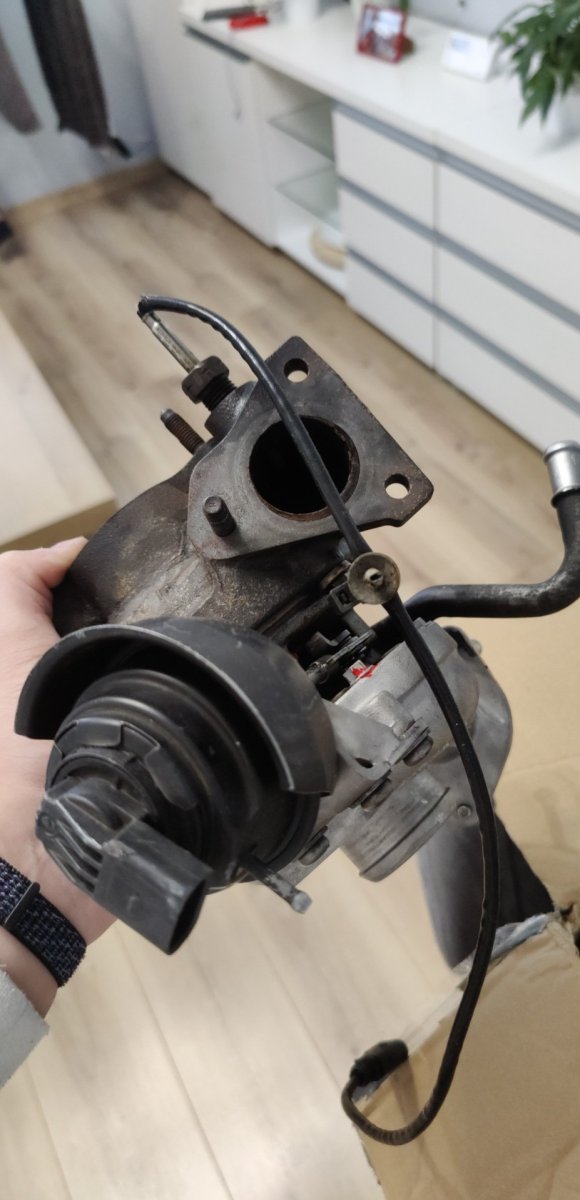

Dziś przyszła do mnie fajna rzecz :D
Zaczerpnąłem trochę wiedzy od @jaras99 i będę również do siebie wkładał GTC1549VZ. Udało się kupić myślę w dobrej kwocie, niestety jest ich na olx/allegro/fb dosłownie 2-3 sztuki także nie ma z czego przebierać. Ta pochodzi z A6 C7 i tam na 1,7 bar generowała 450Nm, mam logi jak to tam pracowało.
Trzeba poszukać teraz człowieka, który mi to wszczepi.

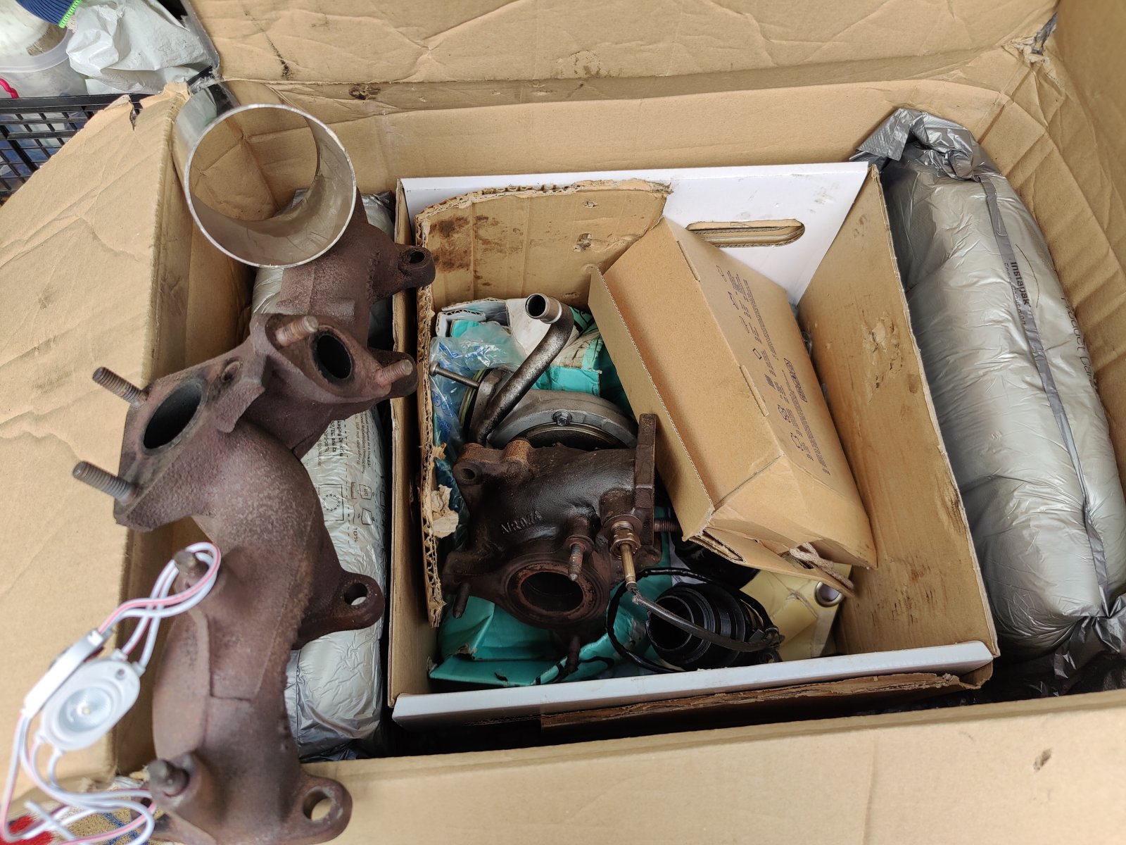

W dniu wczorajszym odwiedziłem @jaras99 by obejrzeć jego wozidło, rozwiązanie pod maską odnośnie turbiny - mega sympatyczny gość przewiózł moją dupencję i nawet pozwolił pokierować :D:hi:
Dokonaliśmy małej transakcji w postaci kolektora wydechowego, nawet w ramach pakietu dociął mi kawałek rurki 3" na utworzenie dolotu, zobaczyłem diody do lusterek w jego pudełku gadżetów i też przy okazji zabrałem.
Oczywiście pare fotek musiało być, może Jaras dorzuci ze swojej strony cosik (nawet jego żona z okna zrobiła fotke :polew:):
Dzisiaj wybrałem się do Czechowic zawieźć turbosprężarkę i świeżo zakupiony kolektor wydechowy na spasowanie. Wstępnie za 2 tygodnie jestem umówiony na montaż na samochodzie.

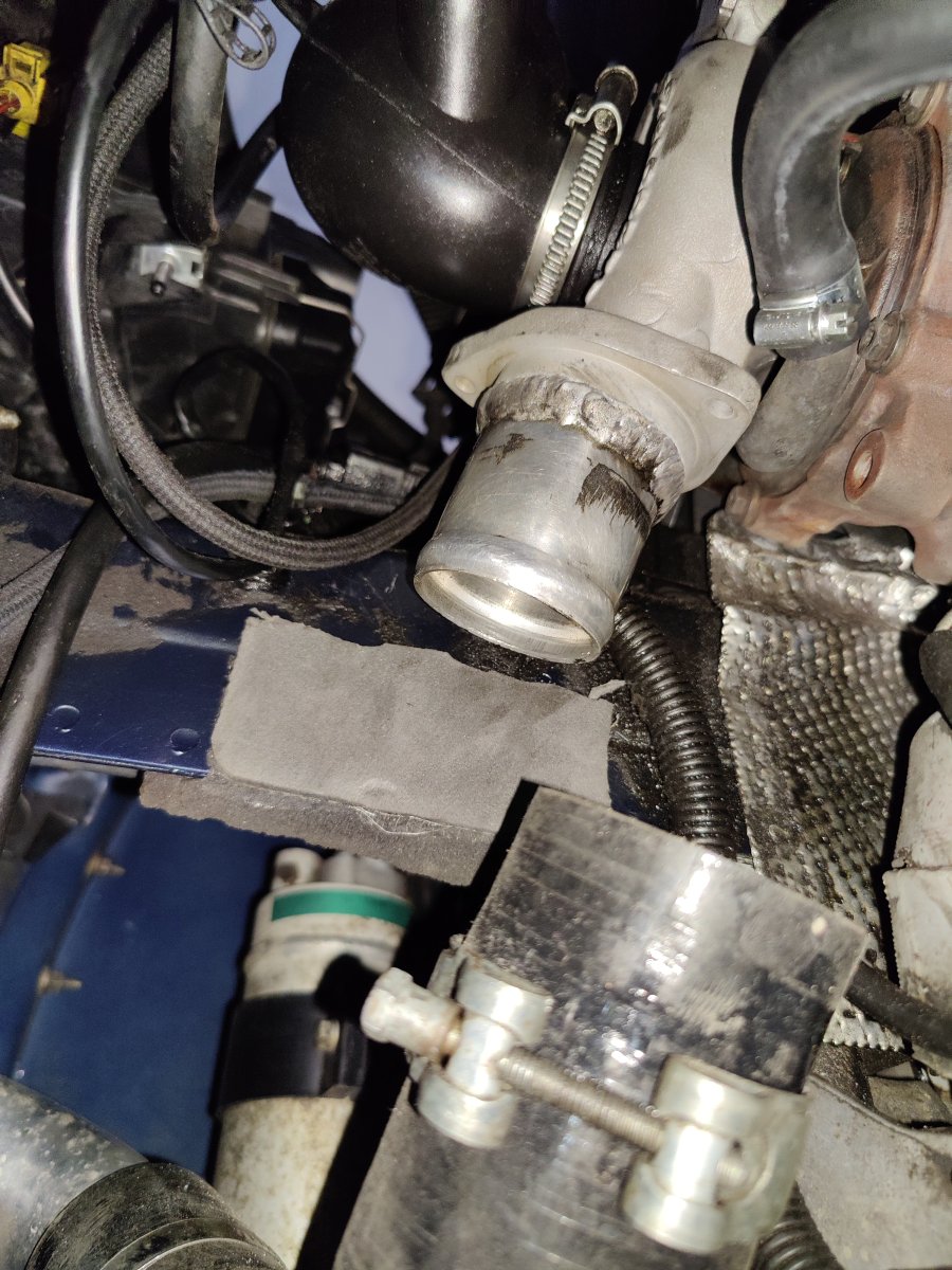

Myślę, że strojenie uda się wykonać w przyszłą niedzielę lub w tej okolicy, wtedy porobię logi i powrzucam, chociaż myślę że z obecnego setupu bez wystrojenia też coś zloguję, sam dla własnej ciekawości. Poniżej fotki które dostałem od montera, niestety wysłane MMS także wybaczcie za jakość...

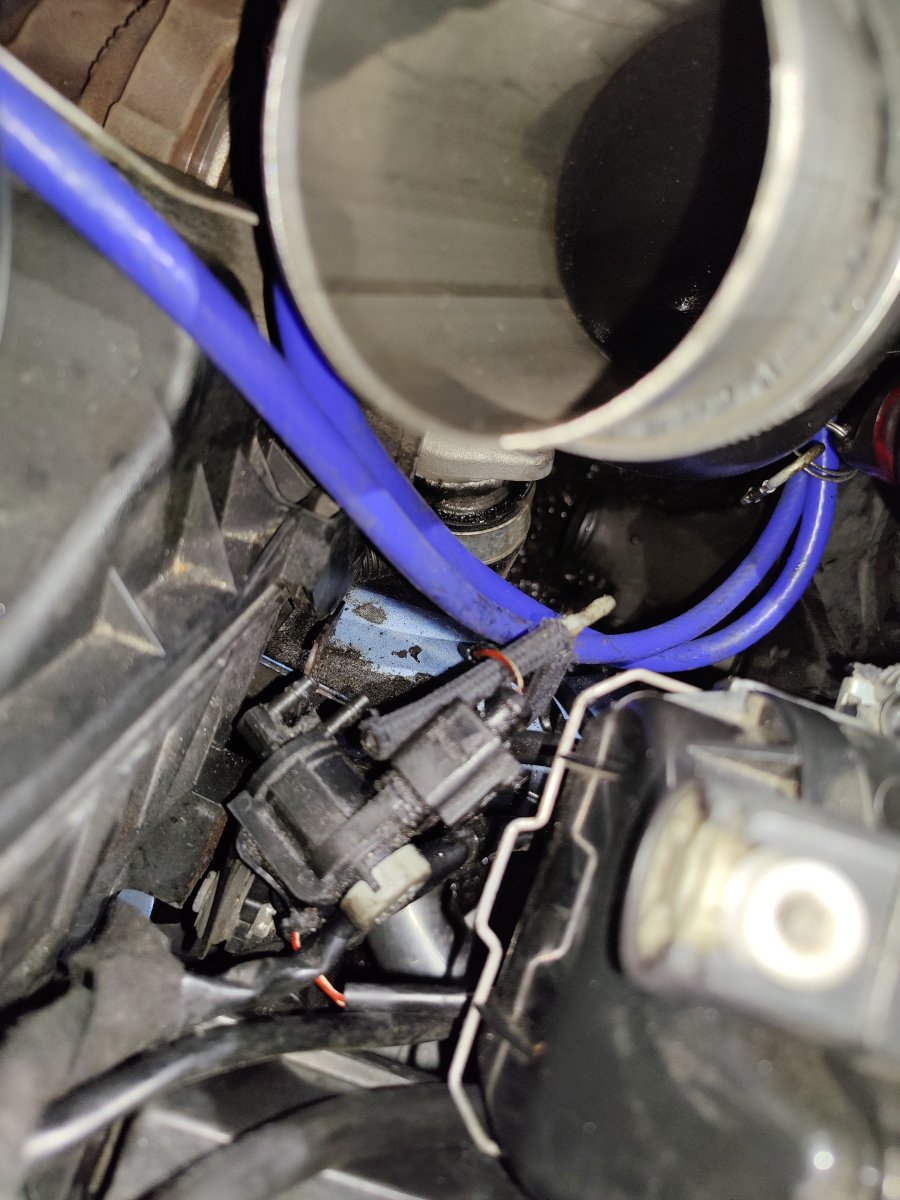

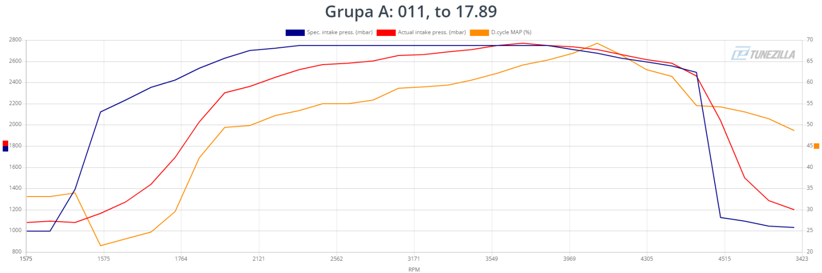

W sobotę byłem u stroiciela... Ciężki dzień, 6 godzin roboty, kopania pod maską. Zaraz od początku był problem z przeładowaniem u góry, leciał na 1,95 bar, dodatkowo N75 leciał na 95%. Luźna gruszka na turbo trochę nas chyba zwiodła, szukaliśmy w tym problemu, tam niestety regulacji nie ma, sztanga pracuje poprawnie.
Mapa dostała zadane 1,7 bara i podniesiony limit żeby nie wpadał w tryb awaryjny, na moje życzenie zostały dodane popsy/ogień na launch control.
Vacuum działa prawidłowo ale zauważam już brak zbiornika podciśnienia - i zaraz ten błąd poprawię o czym niżej - dwa naciśnięcia hamulca = brak vacuum... N75 resetuje się ładnie do 0.
Podmienialiśmy N75, potem zaworek zwrotny oparł się o kolektor wydechowy i go stopiło, straciliśmy podciśnienie, szybka przeróbka układu na autostradzie A1. Ominęliśmy N18 ( w sumie to muszę wyjąć lampę i go wywalić całkiem bo EGR i tak wyłączony i zaślepiony) pominęliśmy również N239 (klapa gasząca) by mieć wężyki do N75 i gruszki.
Wyników niestety nie poznałem, uzgodniłem z tunerem, że z kanału sprawdzę pracę sztangi - ta jest okej, o nic się nie blokuje, przy okazji wykleiłem piankę na podłużnicę bo opiera się tam silikon z turbo.
Miłe jest to że turbinka sucha jak pieprz :banan:
Po prostu przez tydzień rozruszam turbinę. Porobiłem logi w tym tygodniu i jest poprawa, trzyma ładnie doładowanie zadane i N75 jest 50-70% więc jest zapas. W sobotę ponawiamy próby, dodamy paliwa, hamowanie wozu.

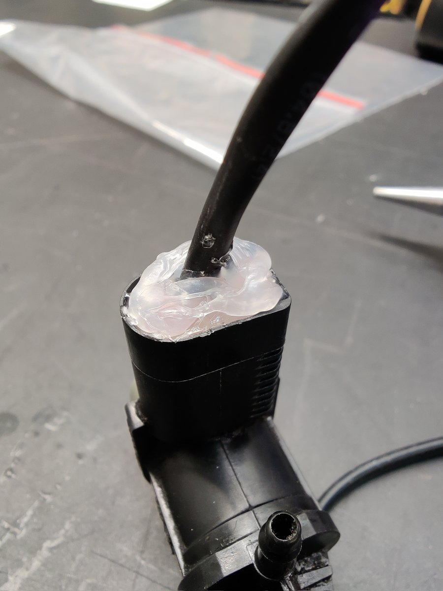

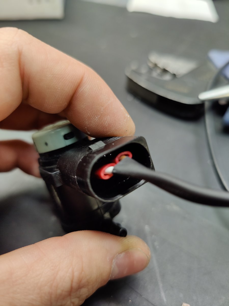

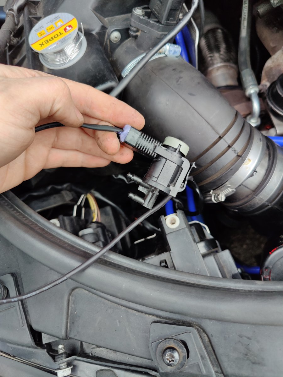

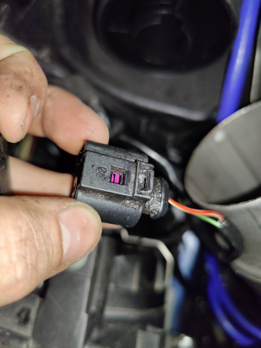

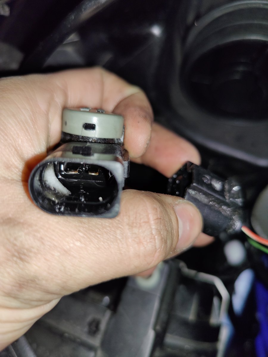

Wczoraj zmieniałęm wężyki podciśnienia na wzmocnione z FMIC, póki co do N75 i do gruszki, chciałem również do N239, wyjąłem go celem wyczyszczenia i moim oczom ukazał się urwany jeden z przewodów. No to wyjąłem go całkiem i dzisiejszego dnia zabrałem go do pracy by zarobić dwa nowe przewody z wsuwkami ST-002/R, troszkę je rozszerzyłem i wsunąłem na swoje miejsce, całość zalałem klejem na gorąco by trzymało się i jednoczesnie było szczelne, potem tylko lutowanie na samochodzie i termokurczki. Czekam narazie z podpięciem węży bo pogoda nie rozpieszcza, po drugie chciałbym zająć się tym od A do Z za jednym razem. Zbiornik podciśnienia i zaworek zwrotny będę miał od tunera więc demontaż prawej lampy i  N18, wtedy ciągnę podciśnienia tak jak mają być.

Dalej brakuje jakieś 0.3b prz 2krpm
Podciągniemy ją :D
