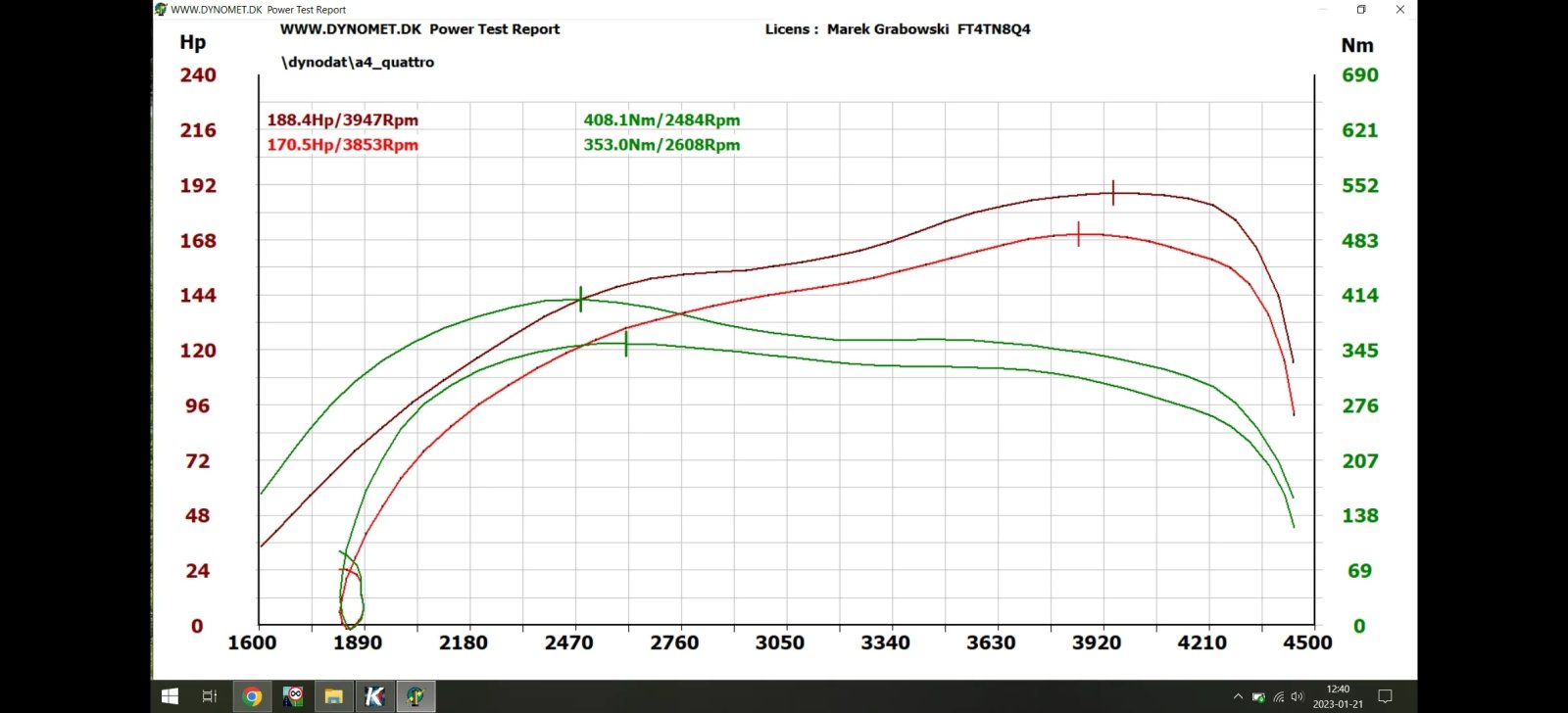

Ivanek 71 Opublikowano 21 Stycznia 2023 Autor Udostępnij Opublikowano 21 Stycznia 2023 W końcu wyprosiłem wykres, po dwóch miesiącach. Sprzęgło zrobić i 200KM przekraczamy 1 Odnośnik do komentarza Udostępnij na innych stronach Więcej opcji udostępniania...
dekiel 13 259 Opublikowano 21 Stycznia 2023 Udostępnij Opublikowano 21 Stycznia 2023 (edytowane) Będzie się dobrze odpychał , stawiam na 207/430. P.S. Jakie miałeś objawy zużycia prawej poduszki , nie klepało na garbach zwalniających ? Edytowane 21 Stycznia 2023 przez dekiel 13 Odnośnik do komentarza Udostępnij na innych stronach Więcej opcji udostępniania...

kudin 5 Opublikowano 26 Stycznia 2023 Udostępnij Opublikowano 26 Stycznia 2023 W dniu 21.01.2023 o 12:56, Ivanek napisał(a): W końcu wyprosiłem wykres, po dwóch miesiącach. dziwnie zmierzyli serie.. wyglada jak po zmianie biegu zamiast od niskich obrotow. Czemu robic pomiar od prawie 2k ? Odnośnik do komentarza Udostępnij na innych stronach Więcej opcji udostępniania...
Ivanek 71 Opublikowano 26 Stycznia 2023 Autor Udostępnij Opublikowano 26 Stycznia 2023 Godzinę temu, kudin napisał(a): dziwnie zmierzyli serie.. wyglada jak po zmianie biegu zamiast od niskich obrotow. Czemu robic pomiar od prawie 2k ? To nie jest seria tylko druga mapa Odnośnik do komentarza Udostępnij na innych stronach Więcej opcji udostępniania...
kudin 5 Opublikowano 30 Stycznia 2023 Udostępnij Opublikowano 30 Stycznia 2023 W dniu 26.01.2023 o 13:16, Ivanek napisał(a): To nie jest seria tylko druga mapa a co to zmienia przy jednym pomiarze od pewnie 1000 a drugim nie wiadomo czemu od 2000 ? Odnośnik do komentarza Udostępnij na innych stronach Więcej opcji udostępniania...

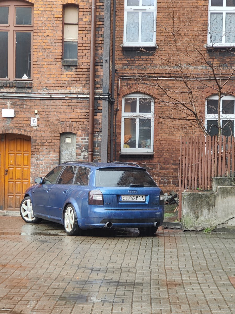

Ivanek 71 Opublikowano 25 Lutego 2023 Autor Udostępnij Opublikowano 25 Lutego 2023 Końcówki założone, głębiej nie mogę ich wsunać bo już wieszaki przeszkadzają by złącza wydechowe dać. Przy spawaniu nie będą tak wystawać. Na środku złącze wydechowe chciałem te śruby obrócić bo wystawały w dół i potrafiłem nimi zahaczyć, odkręcam jedną nakrętke jeb śruba poszła, kolega do sklepu podjechał, posmarowałem pastą miedzianą i zmieniłem obie ? Odnośnik do komentarza Udostępnij na innych stronach Więcej opcji udostępniania...
peter22 50 Opublikowano 25 Lutego 2023 Udostępnij Opublikowano 25 Lutego 2023 Bardzo słabo wyglądają te końcówki , trzeba było kupić krótsze . Odnośnik do komentarza Udostępnij na innych stronach Więcej opcji udostępniania...
Ivanek 71 Opublikowano 25 Lutego 2023 Autor Udostępnij Opublikowano 25 Lutego 2023 2 godziny temu, peter22 napisał(a): Bardzo słabo wyglądają te końcówki , trzeba było kupić krótsze . One wcale nie są długie, po prostu musiałbym je przyspawać, a nie chcę tego robić póki środkowego tłumika nie wywale, wtedy będzie ogarnianie do końca tak jak ma być. Na ten moment wole to niż rurki 51mm w otworach pod setki Odnośnik do komentarza Udostępnij na innych stronach Więcej opcji udostępniania...
Koziar993 2 Opublikowano 26 Lutego 2023 Udostępnij Opublikowano 26 Lutego 2023 A jaką masz średnice końcówek ? Odnośnik do komentarza Udostępnij na innych stronach Więcej opcji udostępniania...
Ivanek 71 Opublikowano 26 Lutego 2023 Autor Udostępnij Opublikowano 26 Lutego 2023 4" Odnośnik do komentarza Udostępnij na innych stronach Więcej opcji udostępniania...
Koziar993 2 Opublikowano 26 Lutego 2023 Udostępnij Opublikowano 26 Lutego 2023 Wow . To spore Odnośnik do komentarza Udostępnij na innych stronach Więcej opcji udostępniania...
george 216 Opublikowano 26 Lutego 2023 Udostępnij Opublikowano 26 Lutego 2023 100 mm to już na styk dla dokładki S line. Odnośnik do komentarza Udostępnij na innych stronach Więcej opcji udostępniania...
MichałA4 119 Opublikowano 26 Lutego 2023 Udostępnij Opublikowano 26 Lutego 2023 4 godziny temu, george napisał(a): 100 mm to już na styk dla dokładki S line. He he dokładnie mi 100ki potrafią już przypalić zderzak przy dłuższym bucie. 1 Odnośnik do komentarza Udostępnij na innych stronach Więcej opcji udostępniania...

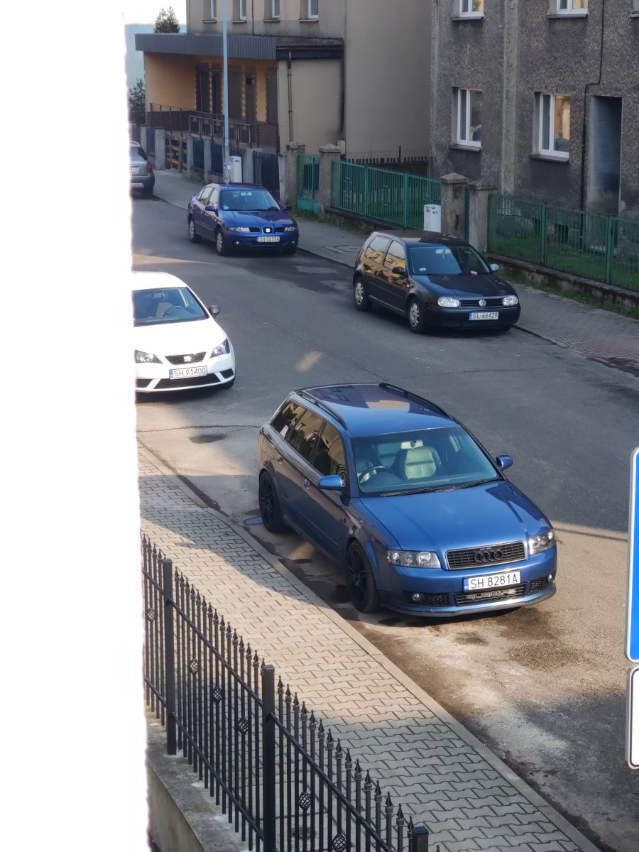

Ivanek 71 Opublikowano 23 Marca 2023 Autor Udostępnij Opublikowano 23 Marca 2023 Letnie ogumienie wróciło, jeszcze trzeba założyć sprężynki na teleskopy. Odnośnik do komentarza Udostępnij na innych stronach Więcej opcji udostępniania...
dekiel 13 259 Opublikowano 25 Marca 2023 Udostępnij Opublikowano 25 Marca 2023 Przód deczko niżej i byłoby super. Odnośnik do komentarza Udostępnij na innych stronach Więcej opcji udostępniania...
Ivanek 71 Opublikowano 25 Marca 2023 Autor Udostępnij Opublikowano 25 Marca 2023 9 minut temu, dekiel 13 napisał(a): Przód deczko niżej i byłoby super. Nie ma mowy, nie chce robić za pług do pola Odnośnik do komentarza Udostępnij na innych stronach Więcej opcji udostępniania...

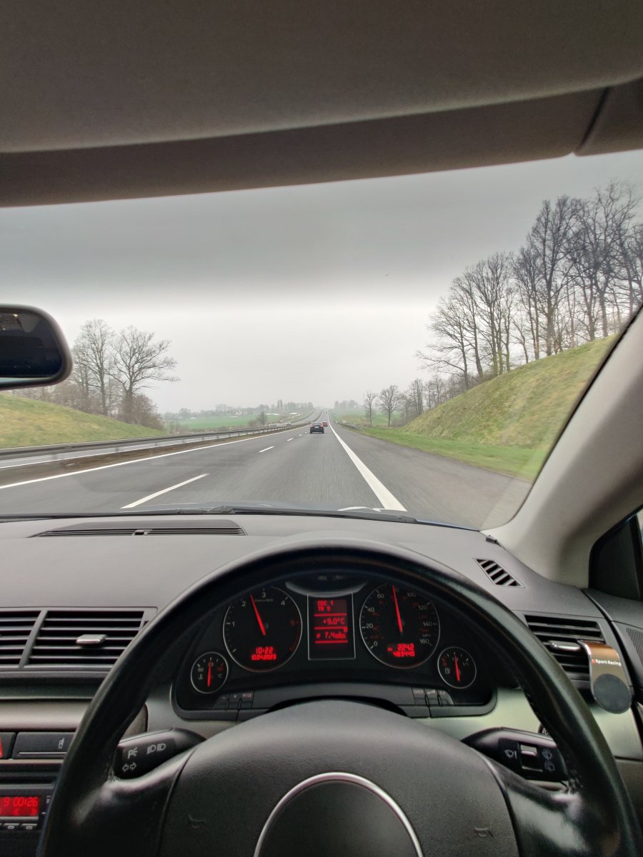

Ivanek 71 Opublikowano 11 Kwietnia 2023 Autor Udostępnij Opublikowano 11 Kwietnia 2023 Za tydzień jakoś powinno zostać do mnie wysłane kompletne sprzęgło, odkupuje od znajomego, 15k przebiegu, Sachs performance z kevlarem. Dokupię tylko śruby i łożysko oporowe i w maju wymiana. Założenie jest takie by wtryski pracowały praktycznie na max swoich możliwości, obecnie jest 70mg paliwa, 75mg będzie podane, zmierzymy powinno być 200KM i z 430-440Nm. Sachs performance dlatego, że będzie często kopane ze sprzęgła i ma po prostu mielić czterema kołami a nie tarczą jak obecnie. Przy paliwie 70mg i mocy około 190KM dla zainteresowanych spalanie na kołach 225/40R18: Wczoraj autostrada A4, tempomat 130-140km/h, 200km, pozamiejskich z 50km spokojnie 60-90kmh, średnie spalanie 7,2l/100km. 1 Odnośnik do komentarza Udostępnij na innych stronach Więcej opcji udostępniania...
