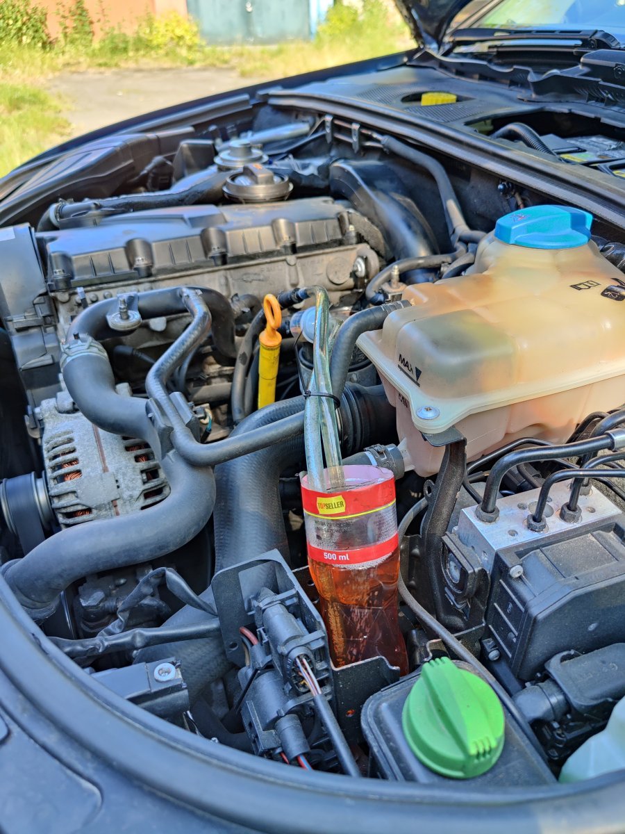

Blisko 8 godzin pracy dziś przy aucie.

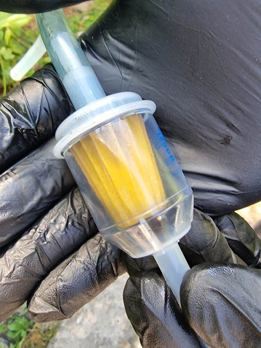

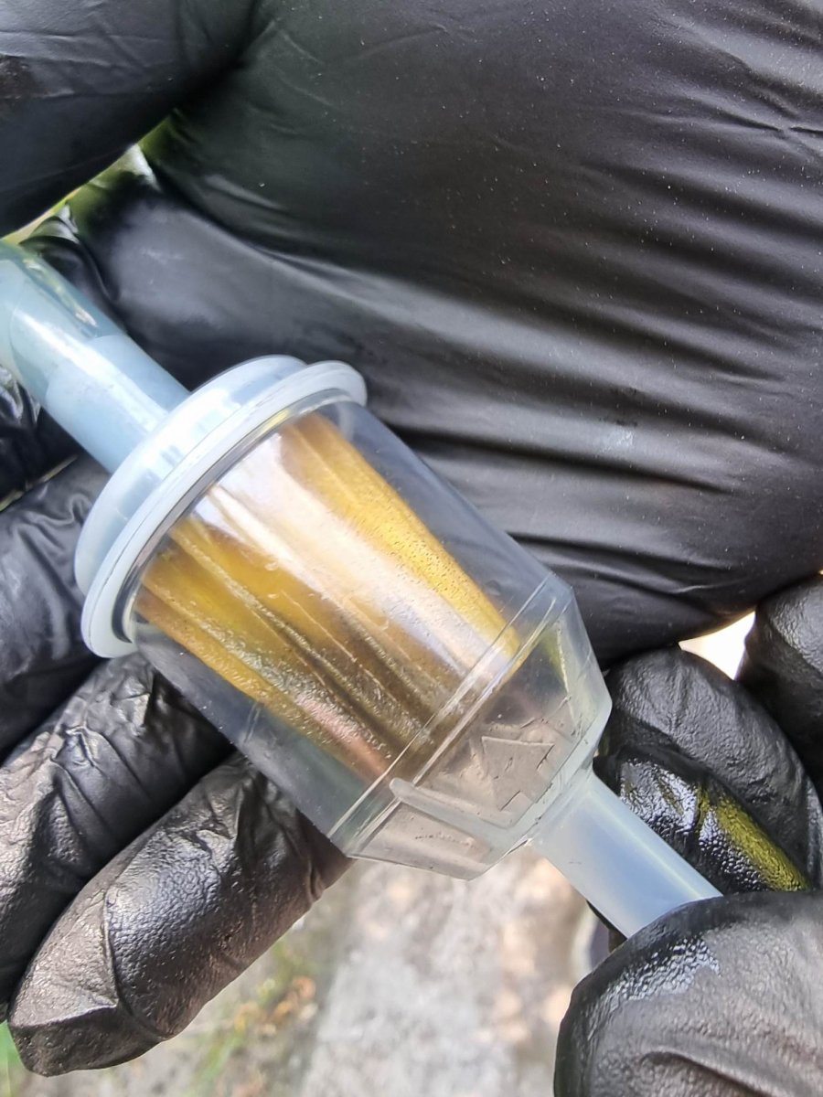

Z początku wlana płukanka do silnika, zrobiona płukanka wtryskiwaczy, obie równocześnie. Trwało to około 40 minut.
Syf na filterku został fajny, korekty przed i po wrzucę później z laptopa.

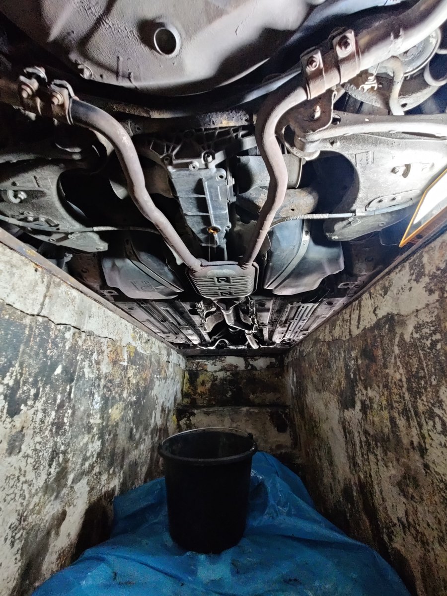

Potem zabrałem się za spuszczenie oleju silnikowego oraz wymianę filtra oleju. Uzupełniłem motor 300ml ceratec oraz 3.6l oleju, ponownie Valvoline all-climate.
Następnie zrzut oleju ze skrzyni biegów, nie był jakoś bardzo brudny oraz zalanie Valvoline w ilości około 3,3l.
Następnie olej w dyferencjale, weszło 1,6l ale tu kolega mnie uratował dając 1l oleju, nie wiem dlaczego kupiłem tylko 4l a miałem kupić 5l....
Ten z dyfra śmierdział okrutnie.

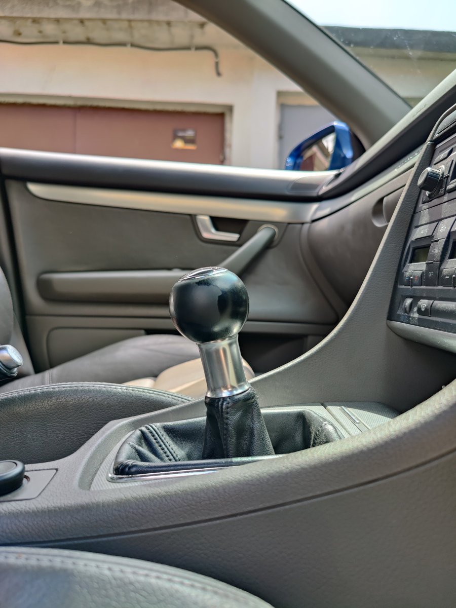

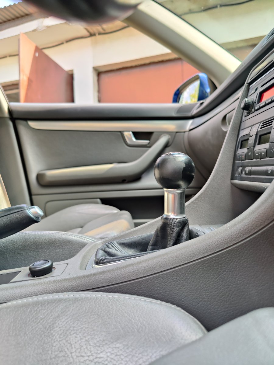

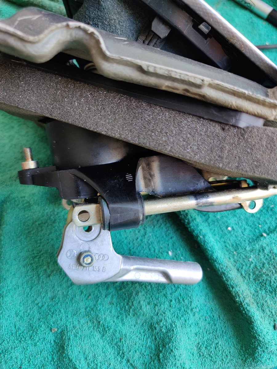

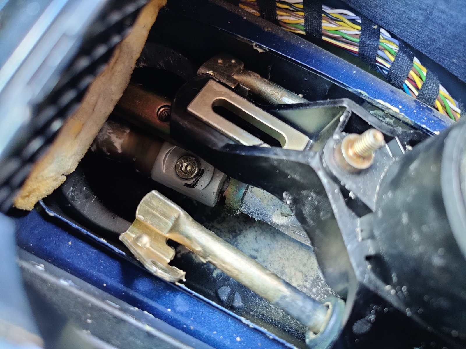

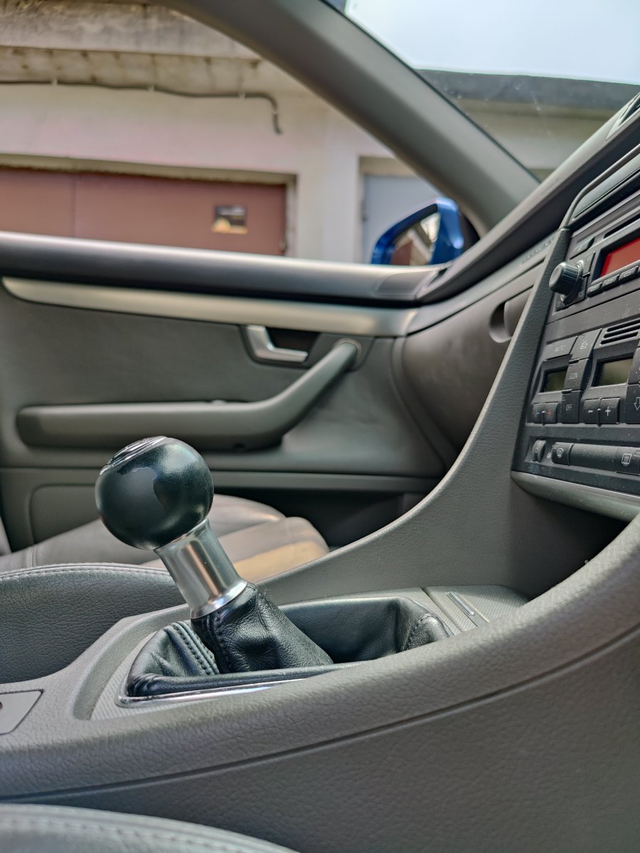

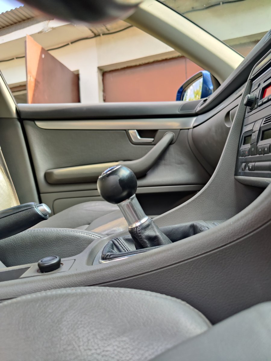

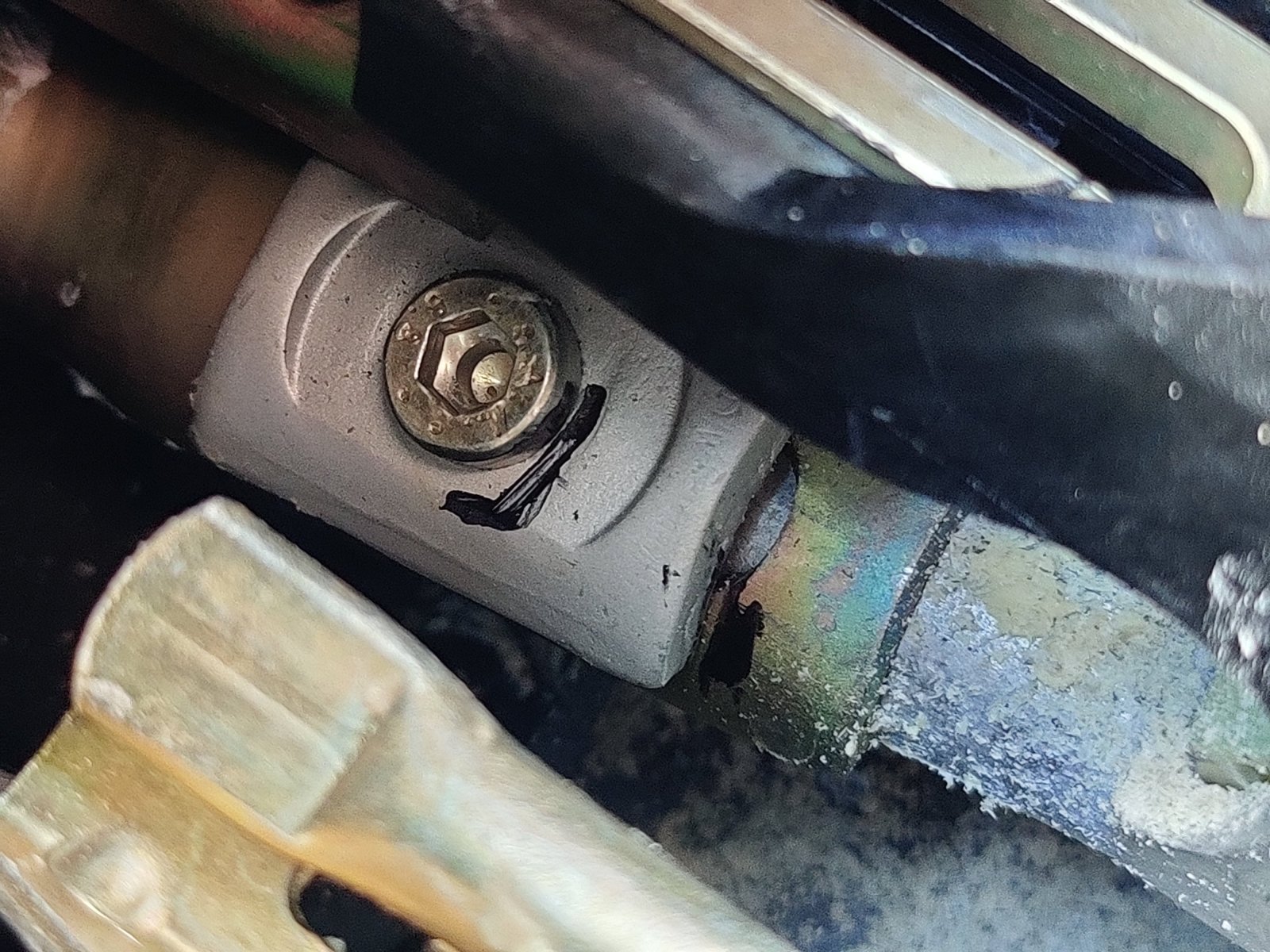

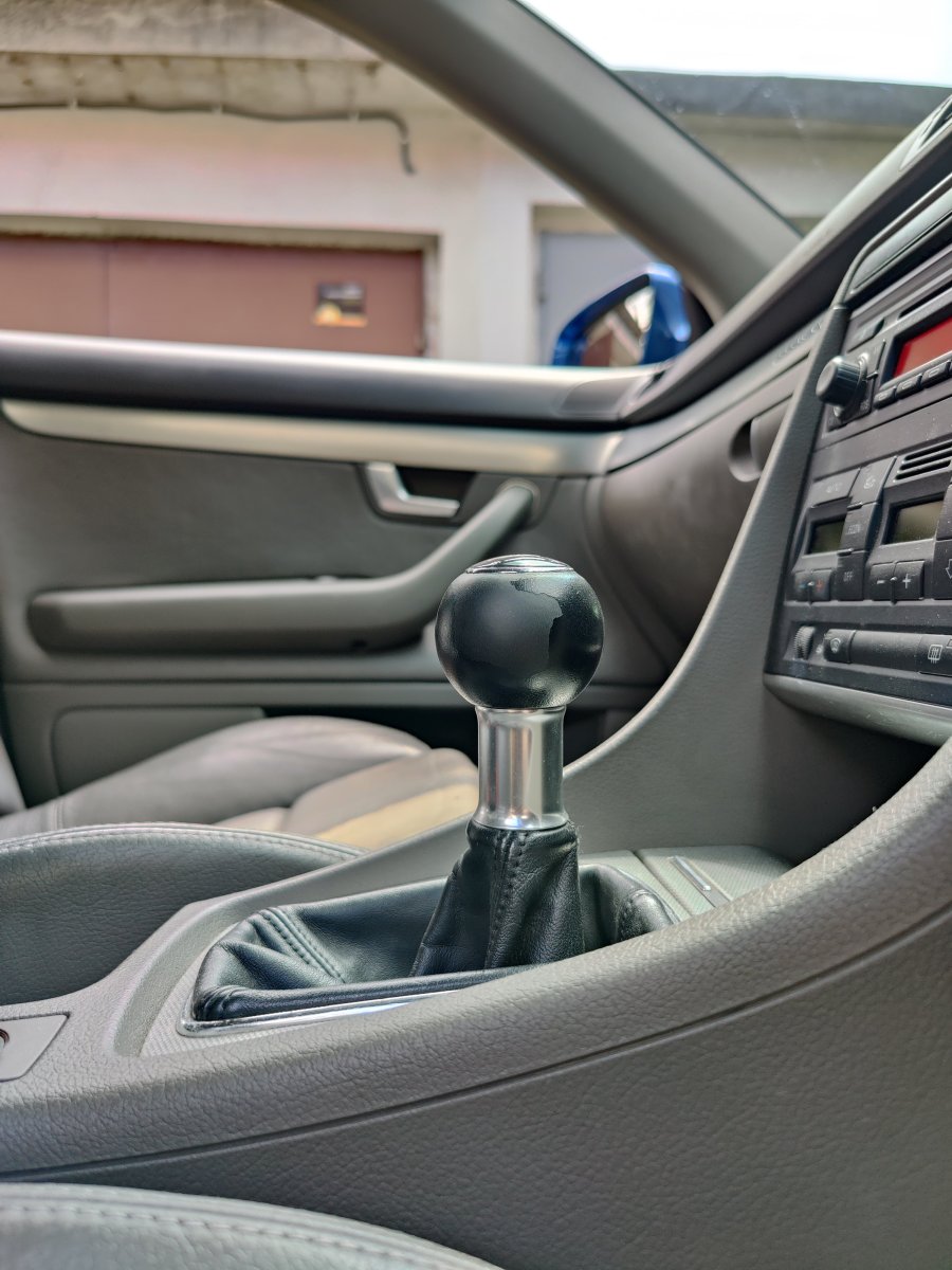

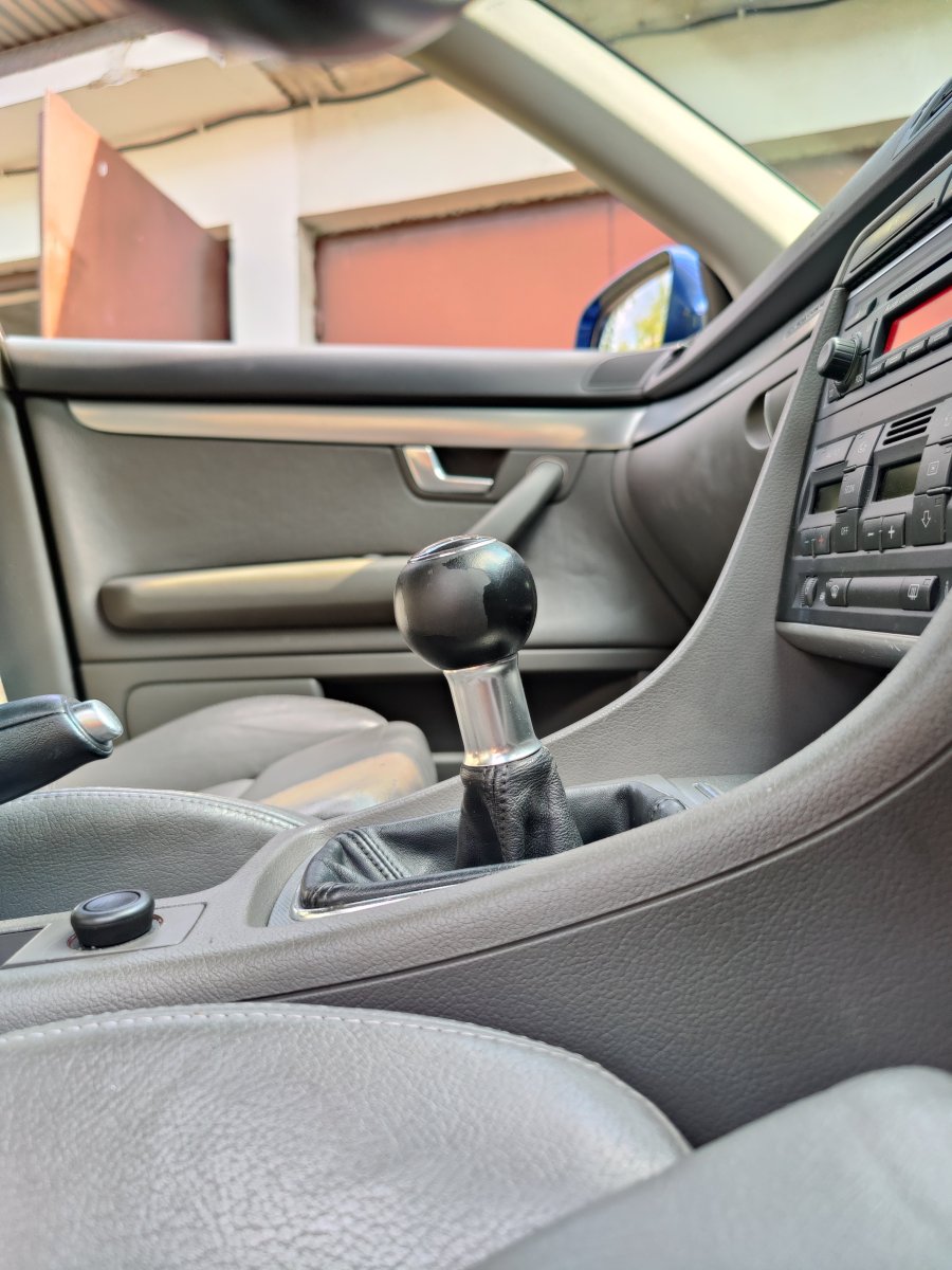

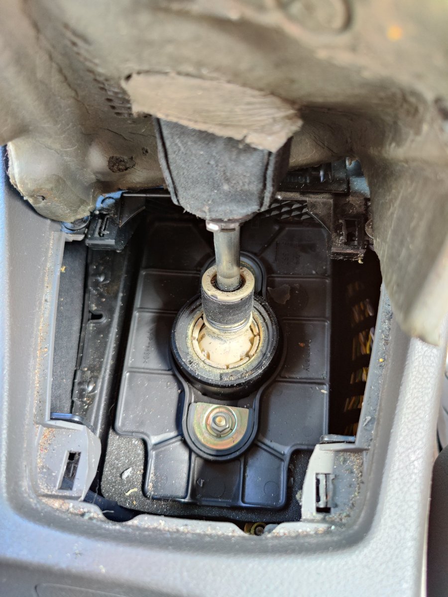

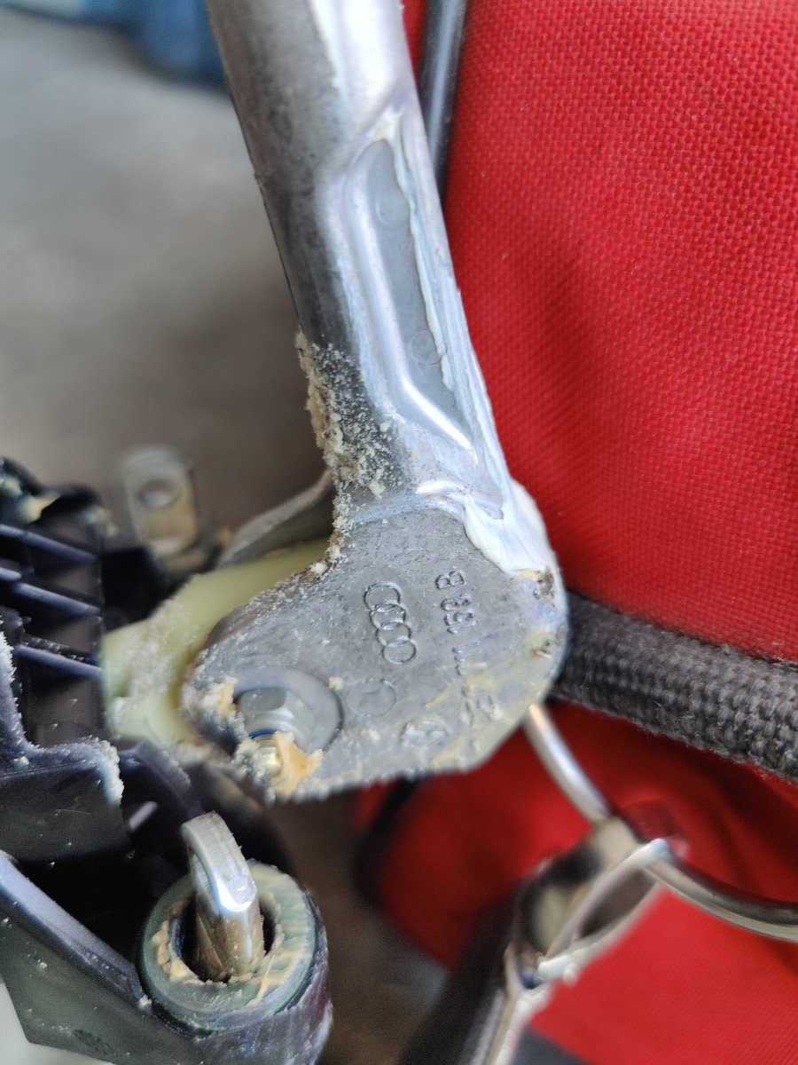

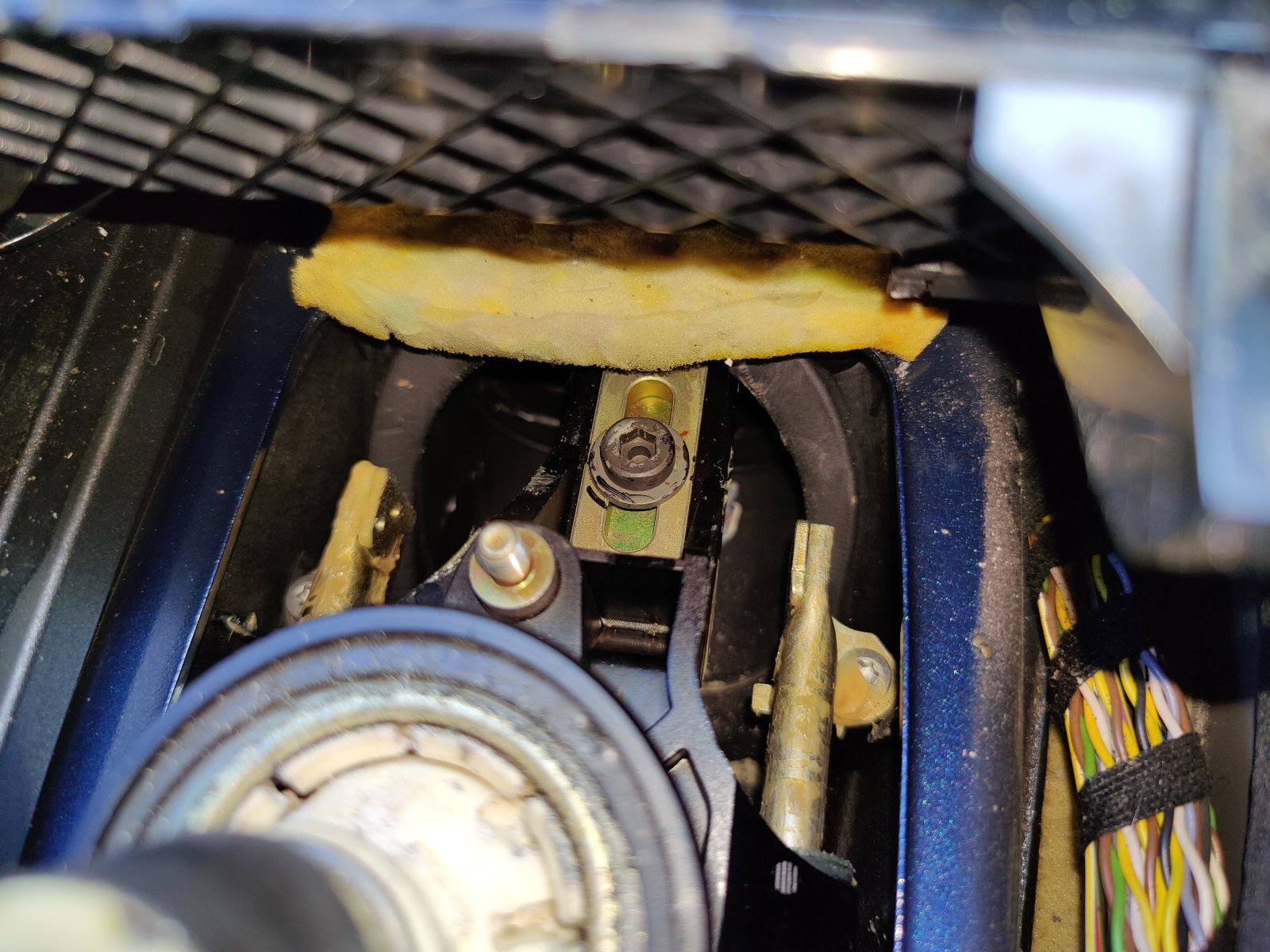

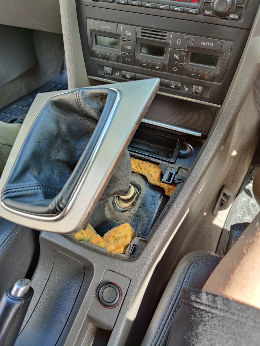

W dalszej części zabrałem się modyfikacje short shifter z tego poradnika.
Zeszło z tym z dwie godziny ale jak dla mnie było warto, cierpliwości się przyda dużo.
IMG_20230608_142917.thumb.jpg.1640c6a1073b3eee82aa9897698d0427.jpgIMG_20230608_143042.thumb.jpg.5da6b9333a1271e132fa17638e3e62f5.jpgIMG_20230608_143613.thumb.jpg.95955fae30529754d80ed0e0aafb7f62.jpgIMG_20230608_145632.thumb.jpg.a50d266751854a73f32f09e4f8d5a3db.jpgIMG_20230608_145636.thumb.jpg.7d09888da5737dfb9ef50ef0b90f965a.jpgIMG_20230608_150303.thumb.jpg.083b9da709c5f86a49a1c72d4b86e6ff.jpgIMG_20230608_153529.thumb.jpg.6efa5f3b54513469b11278f2b7cadab9.jpgIMG_20230608_153529.thumb.jpg.6efa5f3b54513469b11278f2b7cadab9.jpg
Zdjęcia nie oddają efektu, szkoda, że nie zmierzyłem tego miarą ale obstawiam około 30-50% różnicy, pierwsze pare kilometrów i bardzo przyjemnie się jeździ, lewarka samego z siebie nie skracałem i według mnie jest idealnie.

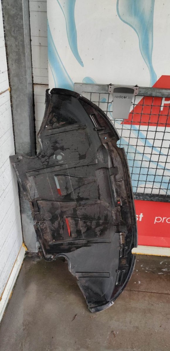

Co za ironia życia, dwa lata temu zakopałem się nad jeziorem Pogoria IV , dziś kilometr dalej na plaży tego samego jeziora znalazłem osłonę dolną silnika. Ubrudzona srogo, wyczyściłem i będzie do założenia. Myślę jakie spinki do tego kupić.

Takie numery ma ta osłona :
4b0 863 823 g
W teorii jest do A6 C5, myślicie że spasuje do B6?
Dla porównania obie:
Screenshot_2023-06-20-19-41-26-21_a038fdda0361bc57fee075193df50ddc.thumb.jpg.0327e9a0d55933fcf816ad94ad2ed5cf.jpg

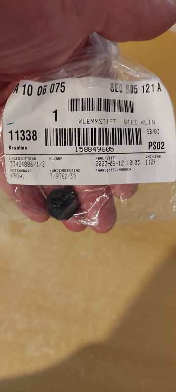

Buy original pins , AliExpress pins or similar are bad , bat quality it will break after a month or two i know i did buy it all from Alie Express   ,and then give them away with some of my old OEM bolts ,   and then i did  buy all buckles and pins new OEM , it is expensive but it wort it . In front of the lower center grill,  there   is a three pins shorter than the rest of pins  ,
This one bolt cost almost 7 euro
Like i said, i did buy all of them new , and some  pins more then  once because stupid mechanics didn't have a 2 second of their time to put it properly , If you twist it properly it need   little twist and you can hit it , scrape it and it won't fool out if you twist it gently in the buckle ,  with the short screwdriver or best 2  , 5 , 10 cents coin
This short  pin have a rubber gasket , you put gasket between bumper and protective engine  plastic
PRNT.SC
Captured with Lightshot
This b6 doesn't have bolts like that , and buckles similar shape of buckels but hole is not the same  , buckle OEM on protective plastic are different size some small some bigger i cant remember , two or four are bigger then the rest .
@MarioR34
Today I'll go to shop and buy some M6 screws and screw buckels, at first I should to match this engine cover to my car, because from numbers it's for A6 C5, so we will see.
