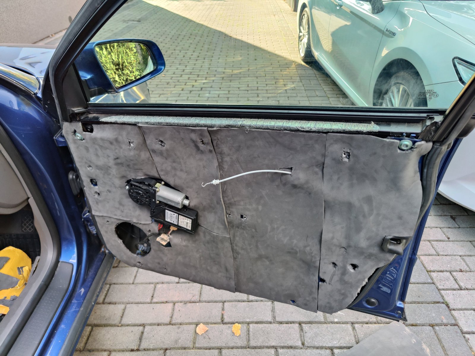

Czekam na mechanizm. Tymczasem podniosłem szybę ręcznie.
Znam ten ból. Mi zerwała się na bramkach w Katowicach na powrocie z Bukowiny.
W tym momencie wjechałem do Katowic .
Check engine. Ale na szczęście tylko evap bo się dziura w przewodzie gumowym zrobiła ?

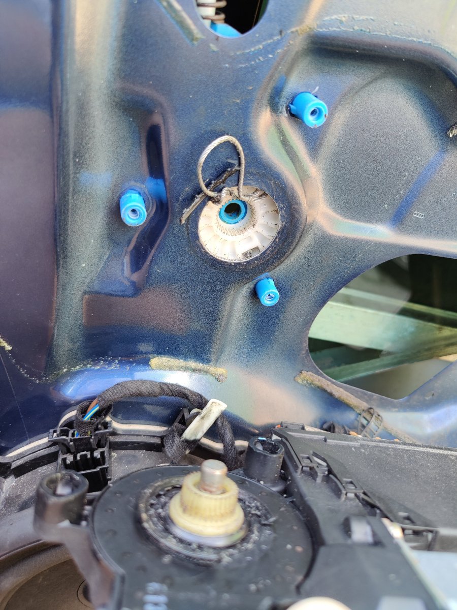

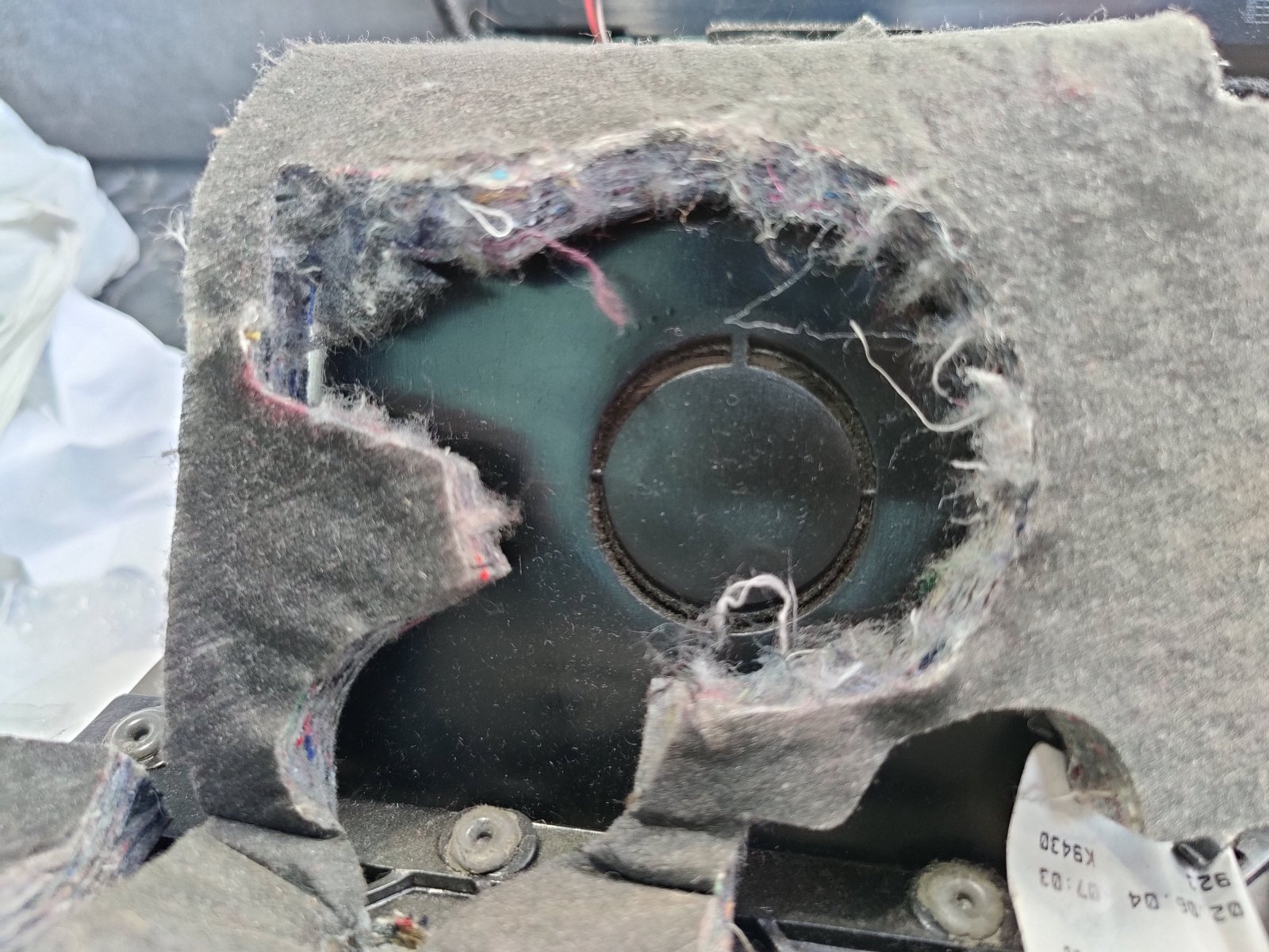

Mechanizm wstawiony, przy okazji okleiłem drzwi pianką która mi została.
Musze dokupić trzy śrubki te co są pod dekorem. Nowe spinki drzwi oraz spinki uszczelki żeby ładnie przylegała.
Mniej brzęczy głośnik jak jest podklejone jego mocowanie ?

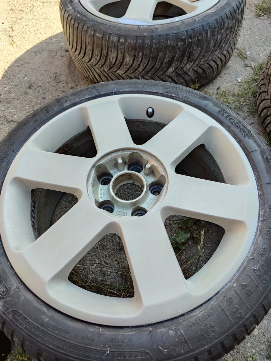

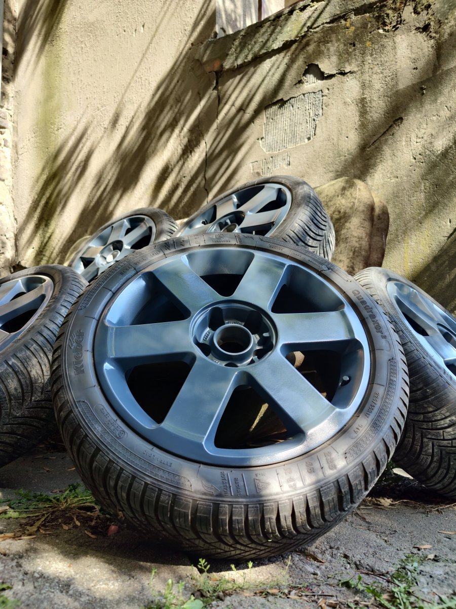

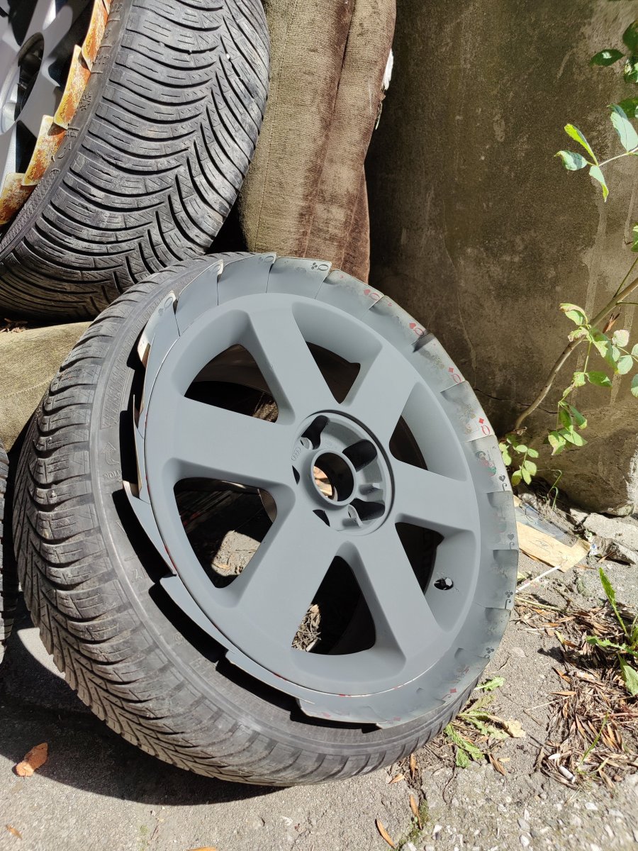

W końcu nastał ten dzień, musiałem się za to zabrać prędko przed jesienią, pomalowałem 5 kół przeznaczonych na zimę. Pozostaje jeszcze je zabrać do wyważenia oraz zmiany kominków + uszczelnienie na pewno jednej opony.
Pakiet za 120zł.
Szlifowanie papierkiem chyba 100 czy 120, potem 400 zmatowienie, podkład, kolor, bezbarwny. Zastanawiam się czy kupić jeszcze papierek 2000-2500 i na mokro przelecieć + potem ręczna polerka.
Kolor to antracyt
EDIT:
Znowu jackpot, odebrane koła z wulkanizacji, w jednej oponie dwie dziury, wymienione wentylki, wyważone, za 5 sztuk taki serwis 150zł. Finalnie za niecałe 300zł pomalowałem i przygotowałem je do kolejnych kilku lat jazdy :)
Myślę, że na dniach będą wjeżdżać na samochód zanim wyjadę za granicę.

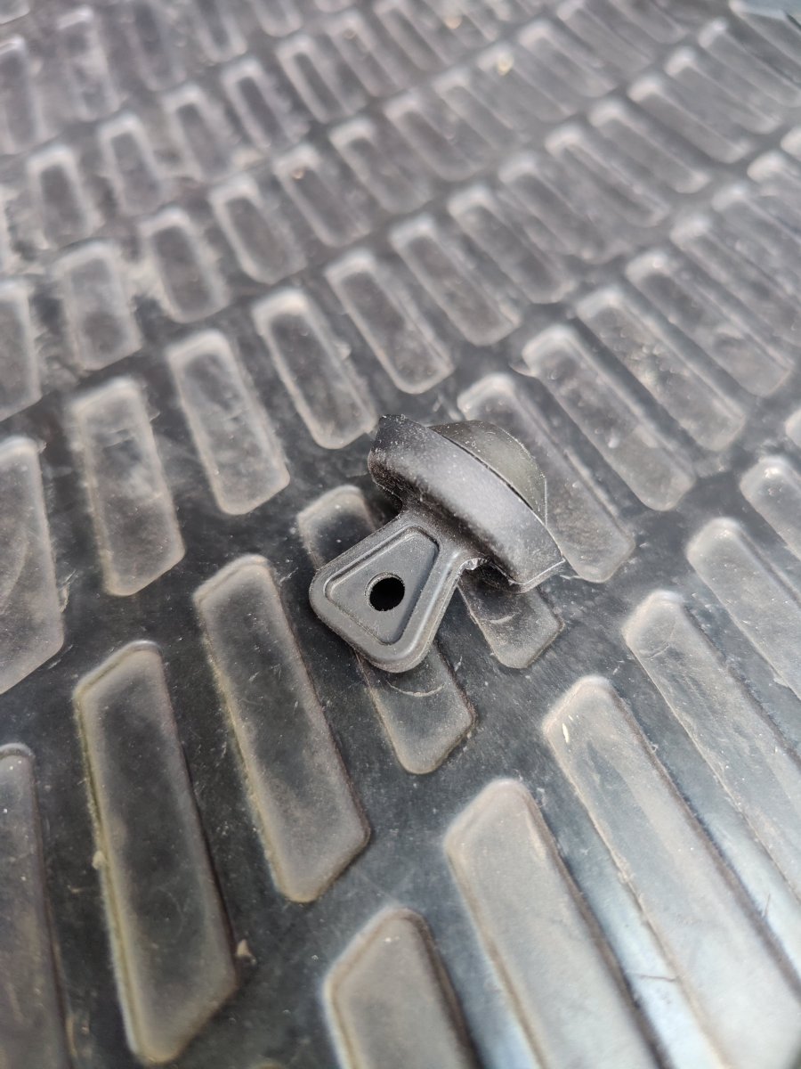

Zna ktoś numery tych malutkich spinek trzymających uszczelkę dookoła przednich drzwi? Kupiłem w lokalnym sklepie niby podobne do jednej wyciągniętej mojej ale to może już był zamiennik i ani trochę nie trzyma, no chyba, że trzeba to jakoś bardzo mocno wcisnąć żeby te skrzydełka wpadły do środka.
8E0837485D
3 minuty temu, lucasek napisał(a):
8E0837485D
Spasiba
Na polskich internetach znalazłem po 8zł/szt

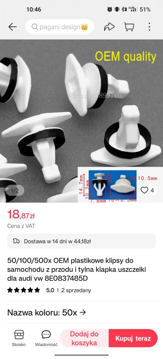

Wyświetliło mi się na aliexpress takie coś, myślę czy zaryzykować
Screenshot_2023-09-14-10-46-32-81_57e717c094f371a1dada6567a1123b99.thumb.jpg.ee634e2afc742422adfdd14c562910cc.jpg
I find this site , probably more quality then AliExpress plastic , same price .
VEHICLECLIPS.CO.UK
Huge range of trim clips & fasteners for cars & other vehicles. From bumper clips to door cards and wheel arches, we've every type of automotive clip and fastener. Available to private individuals or for...
Edytowane przez MarioR34
@MarioR34thank you for advice, at this moment I'm waiting for aliexpress order ?

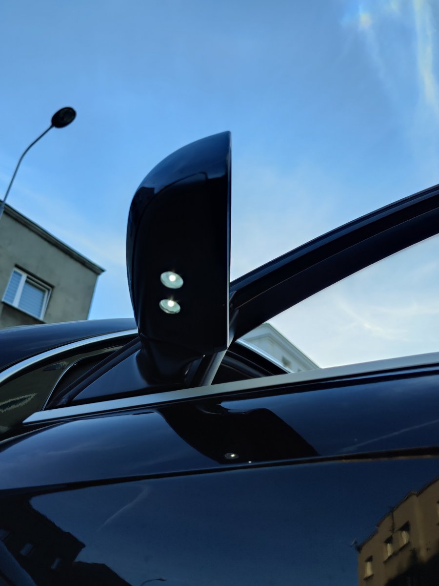

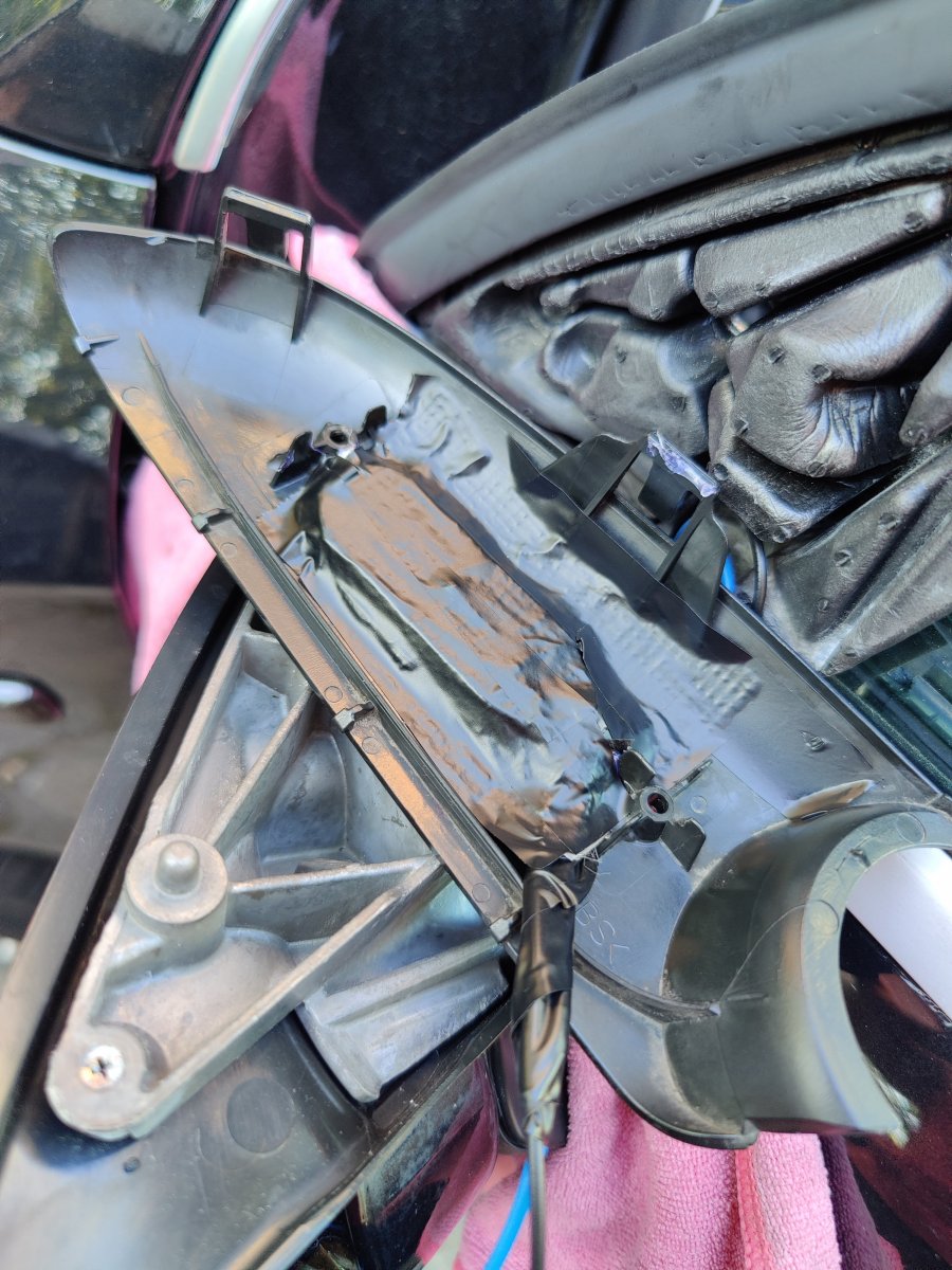

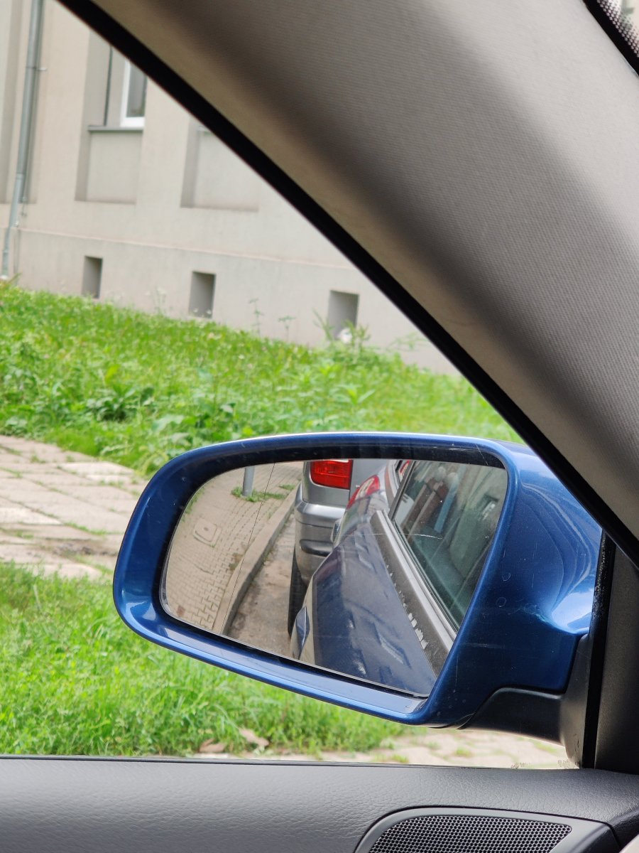

Po pięciu latach nielegalnej jazdy wymieniłem szkło lusterka po lewej stronie?????
Właściwie to wyszło tak, że przyjacielowi rzeźbiłem podświetlenie lusterek na podwójnych diodach no i zamówiliśmy od Emila wkłady, bo w B7 były nie podgrzewane to za jedną wysyłką wziąłem sobie lewe asferyczne ✌️

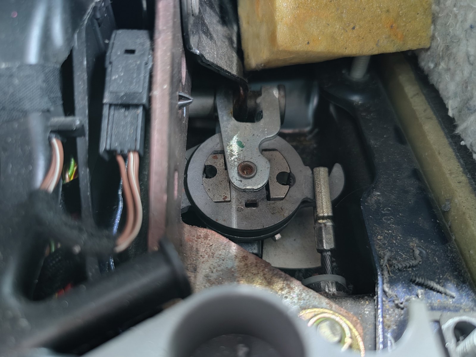

Chciałem wyregulować ręczny na 3 ząbek ale nie mam podkładek pod zaciski. Teraz trzyma chyba na 7/8 :( jak to zrobić by na 3 już trzymał?
IMG_20230924_131155.thumb.jpg.29b1c8293cc09f94168345c2d971fe00.jpgIMG_20230924_130651.thumb.jpg.5aeeb5ebfde55efb125b3bc2905d455f.jpgIMG_20230920_172856.thumb.jpg.4f25f6702bed8b3659b5d54fdae306c3.jpgIMG_20230916_163823.thumb.jpg.fdea6e978028d34c792c5995d02cf8dd.jpg
Edytowane przez Ivanek
Spróbuj naciągnąć go wciskając taki ząbek w tym małym otworze prostokątnym po środku.
Edytowane przez Adam87
Literówka
Poradziłem sobie z przyjacielem, wcisnąłem zapadke, on trzymał dźwignie w dół a ja popchnąłem prawą linkę w przód
