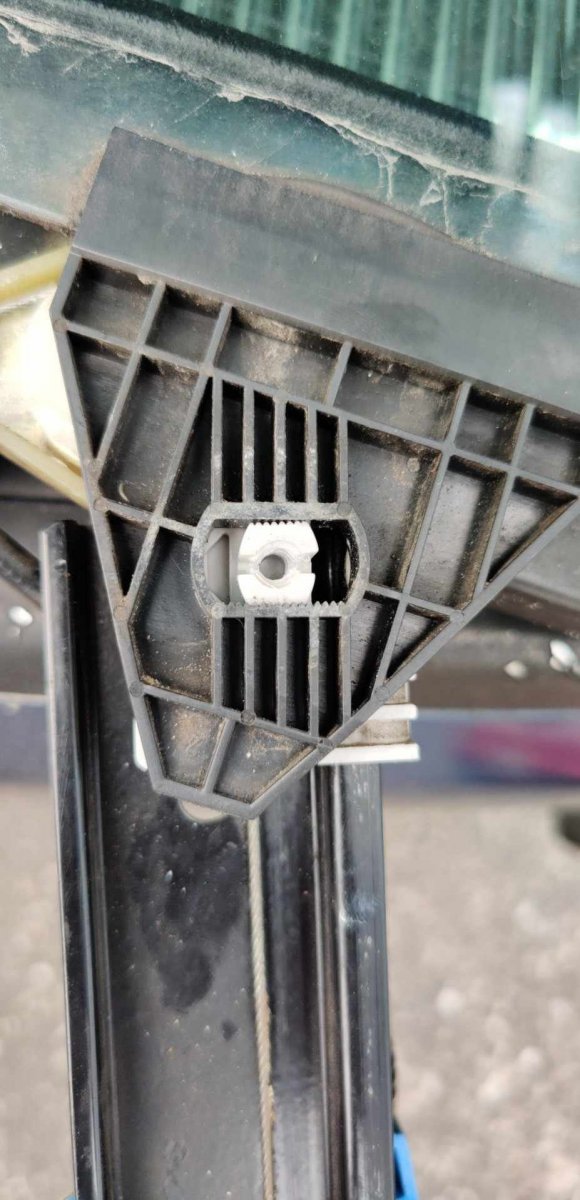

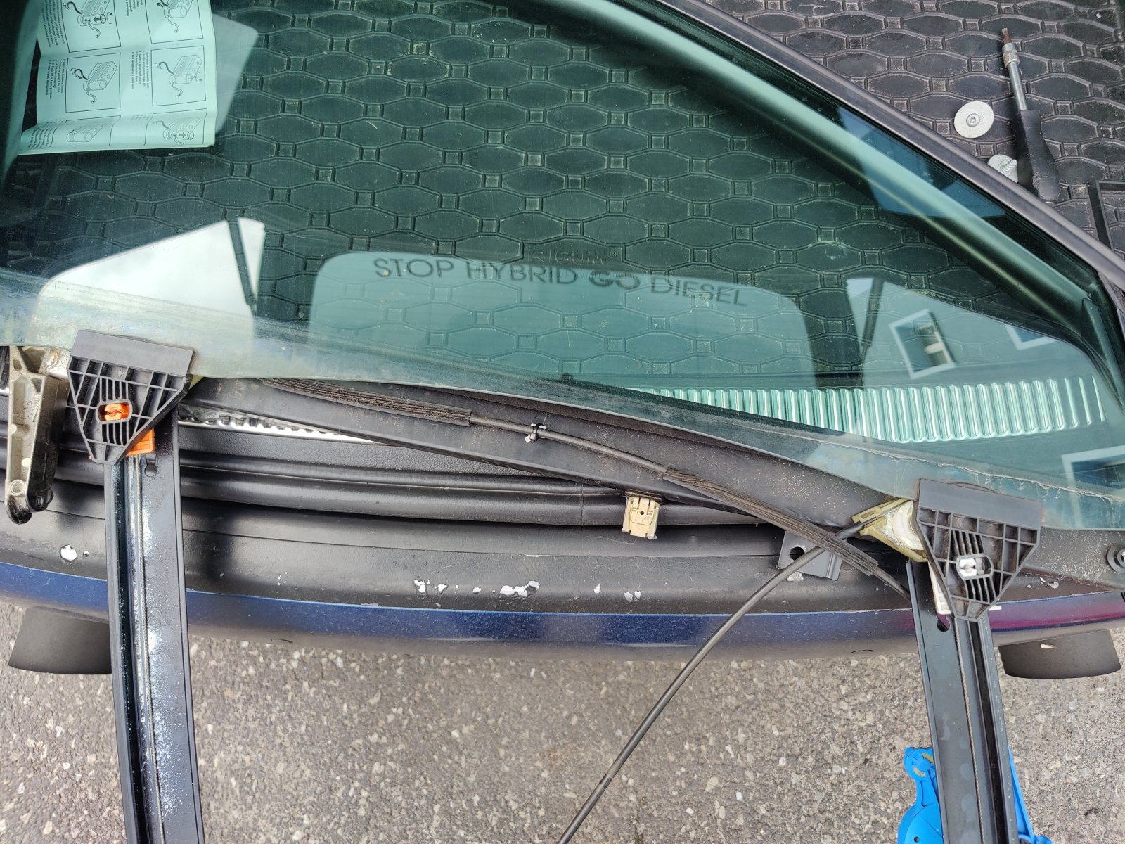

7 minut temu, MarioR34 napisał(a):
Now I'm curious , where did you make mistake to set it to wrong lower position , and where is thet hier position , mark in the picture.
I don't know why I did that ?
In impediment those lightning under mirrors made a little trouble. Lights haven't any connectors, they're going straight to the footrest. When I've unmount window frame I was blocked via cables.... Doing this alone is complicated.
I shouldn't mount window in lower position, that's why it isn't in proper place. Probably on wednesday I'll fix this. Waiting for better weather ?

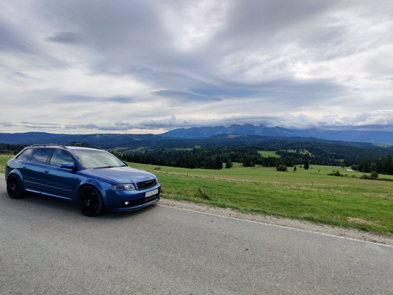

Szybki weekend na pograniczu Tatr oraz Pienin.
Piękne spalanko poniżej 6, szkoda tylko tego szumu z okna ?

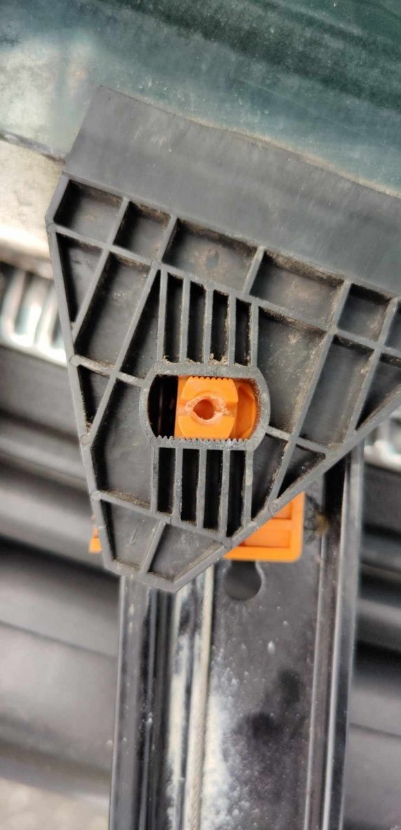

Szyba poprawiona, zobaczymy jutro rano w drodze do pracy.
Faktycznie była przestawiona.
Po korekcie wyszło tak:

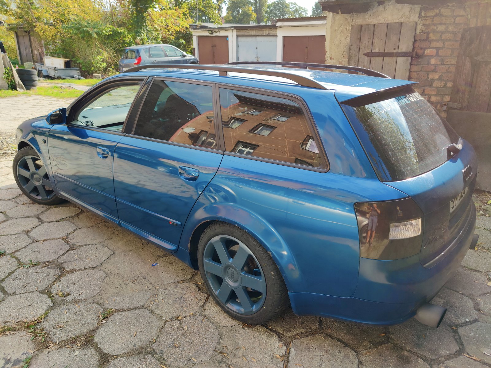

Zima na pokładzie IMG_20231014_124502.thumb.jpg.262c80e6c5a99d12e156b151ffc98388.jpg
Ogarnij sobie te nadkola z tyłu:wink: bo po zimie, będzie kaszana.

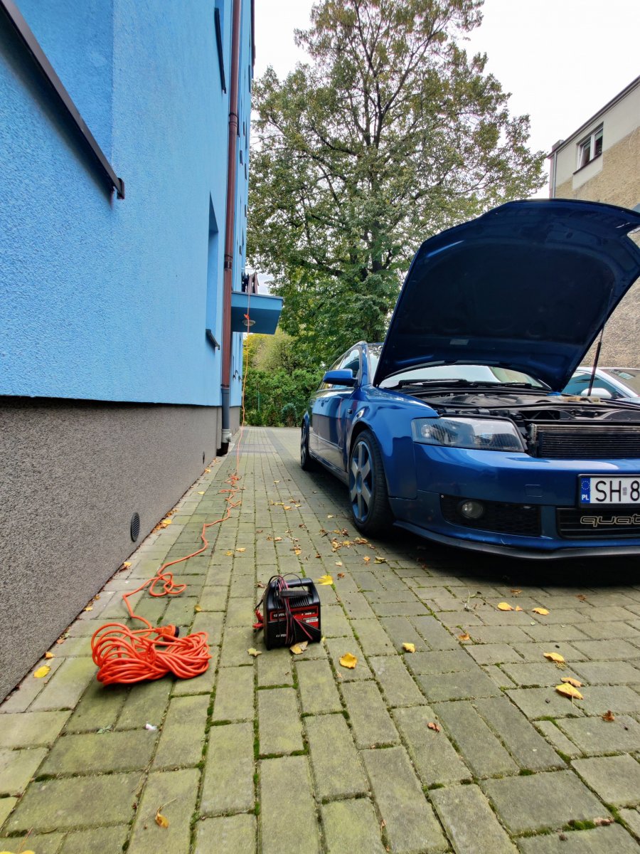

Jesienne doładowanie ?
Złodziej prądu czy stary Aku?
Nito, nito
Profilaktyka. Akumulator kupiony niespełna dwa lata temu. Na codzień jeżdżę 10-30km.

1. Nice winter wheels , but they should be shinier not blue.
2. Can you repaint the all  car in Poland without an bill , for 1000 euro or not ? Maybe just sing agreement on paper will be ok on paper , so they can cheat you or something like that.
1. They are dark grey, just cars' colour reflect.
Watch this one ?
2. It's quite impossible. I had ask some painters and told me around 2500-3500 € (calculating from PLN). This car cost same ?

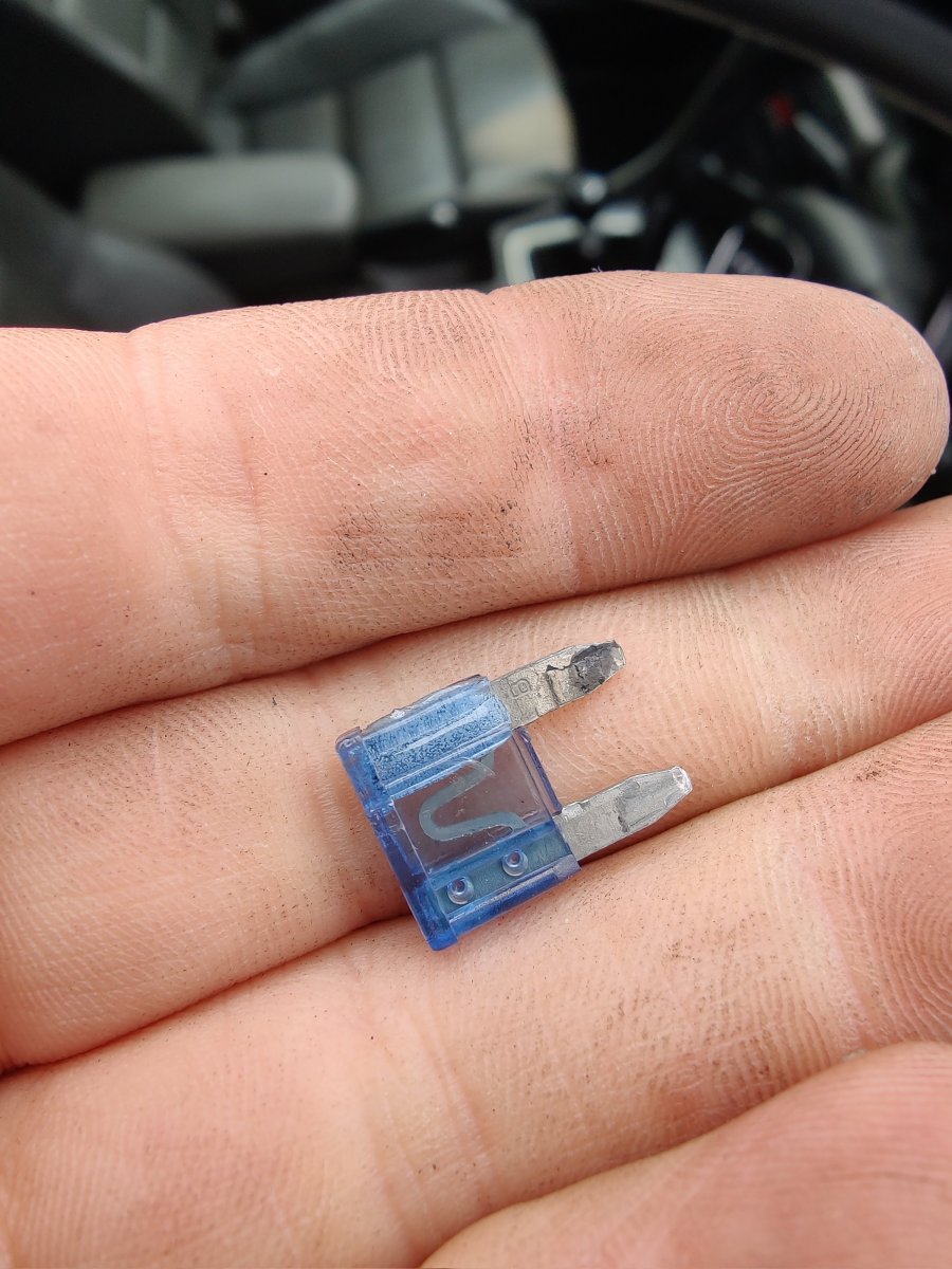

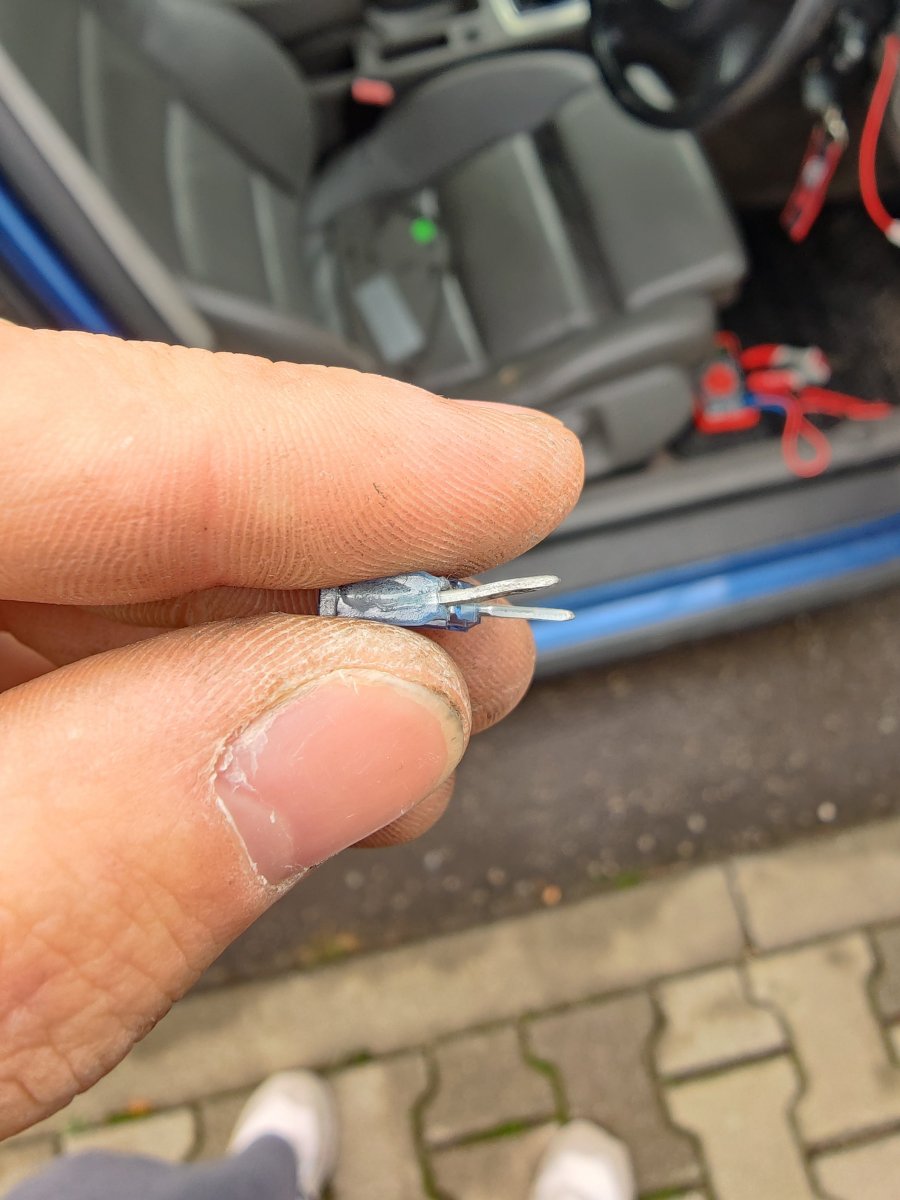

Kontaktowałem się wczoraj i dziś z Dariuszem Jabłońskim. Dogadaliśmy fajną cenę, lecz musiałem i tak uratować obecny problem. Przez dwa lata zmieniłem chyba 6 par LED na mijania. Wczoraj zgasła ponownie prawa, lewa zaczęła mrugać. Dziś wyjąłem lampę, napięcia na kostce okej, po podłączeniu żarówki spadało napięcie na 1.7V
Pojechałem kupić dwa bezpieczniki 15A....
Nie wiem jak i ile czasu to tak było ale podziw dla obecnych LED od Darka, że nie spaliły się jak poprzednie H7.
Wygięty bezpiecznik
