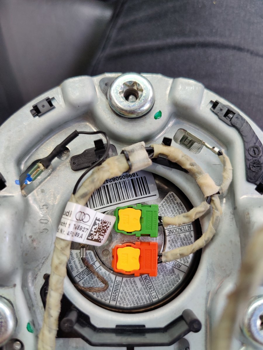

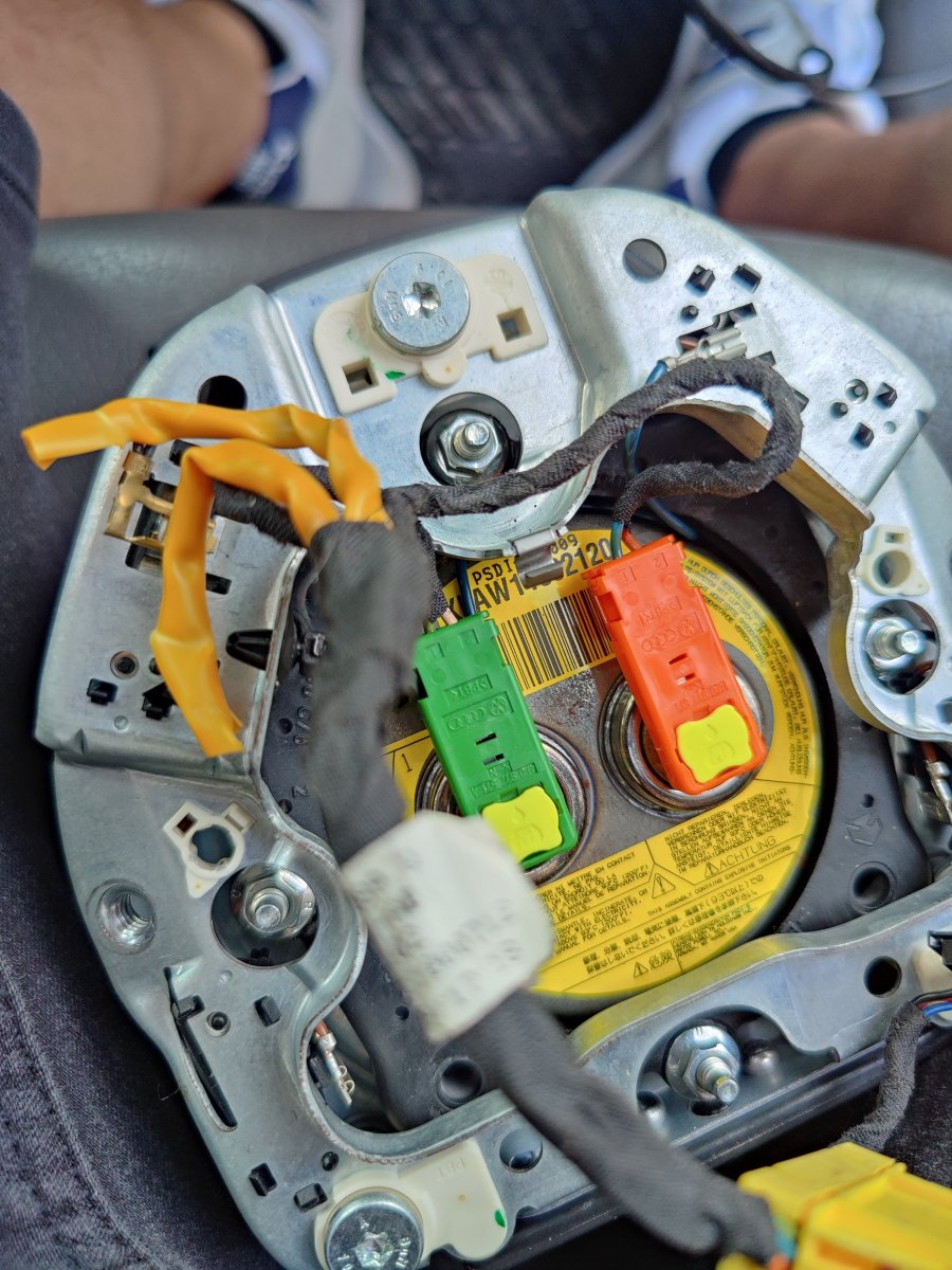

Ogólnie tak: pojechałem po nową taśmę, półtora godziny jazdy w obie strony... Założyłem taśmę, nadal te same błędy. Mówię do przyjaciela co ma B7, dawaj poduche.
Przekładam moją poduche do niego - nie działa, przekładam jego poduchę do mojego - działa... Mówię o co tu chodzi. Patrzę, że są inne wiązki, moja kierownica jest z A3 8P i wszystkie przewody mam koloru czarnego, troszkę inne są kostki do nabojów takie dłuższe. Za zgodą przełożyłem wiązkę do mojej poduszki - zadziałało. B7 ma 4F0971589A, a 8P 8J0971589G.
Klakson, podświetlanie, multifunkcja ruszyło. Błąd poduszki rozwiązałem niestety druciarsko no ale działa. @pelonek1 tu dalsze wyjaśnienie... Zaczep tej nowo przełożonej żółtej kostki okazało się że jest ułamany przez co ona wchodzi ale nie siedzi sztywno, wystarczy lekko ją ruszyć i ona się wysuwa przez co wyrzucało błąd poduszki. Docisnąłem, zawinąłem taśmą izolacyjną i chodzi :polew:
Po lewej 8P, po prawej B7

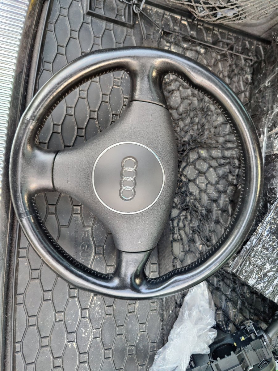

Mordka się ucieszyła, że zaraz to będzie ogarnięte, tymczasem moja 3 ramienna będzie na sprzedaż.

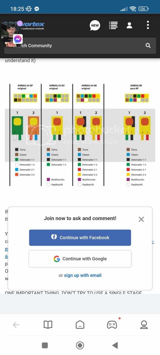

Dostałem schemat, mogę spróbować przełożyć kable.
Nie doczytałem że wcześniej pisałeś o tym że masz graty z a3 8p,tam jest jednak inna platforma która nie jest zgoda z b6/7 c6.

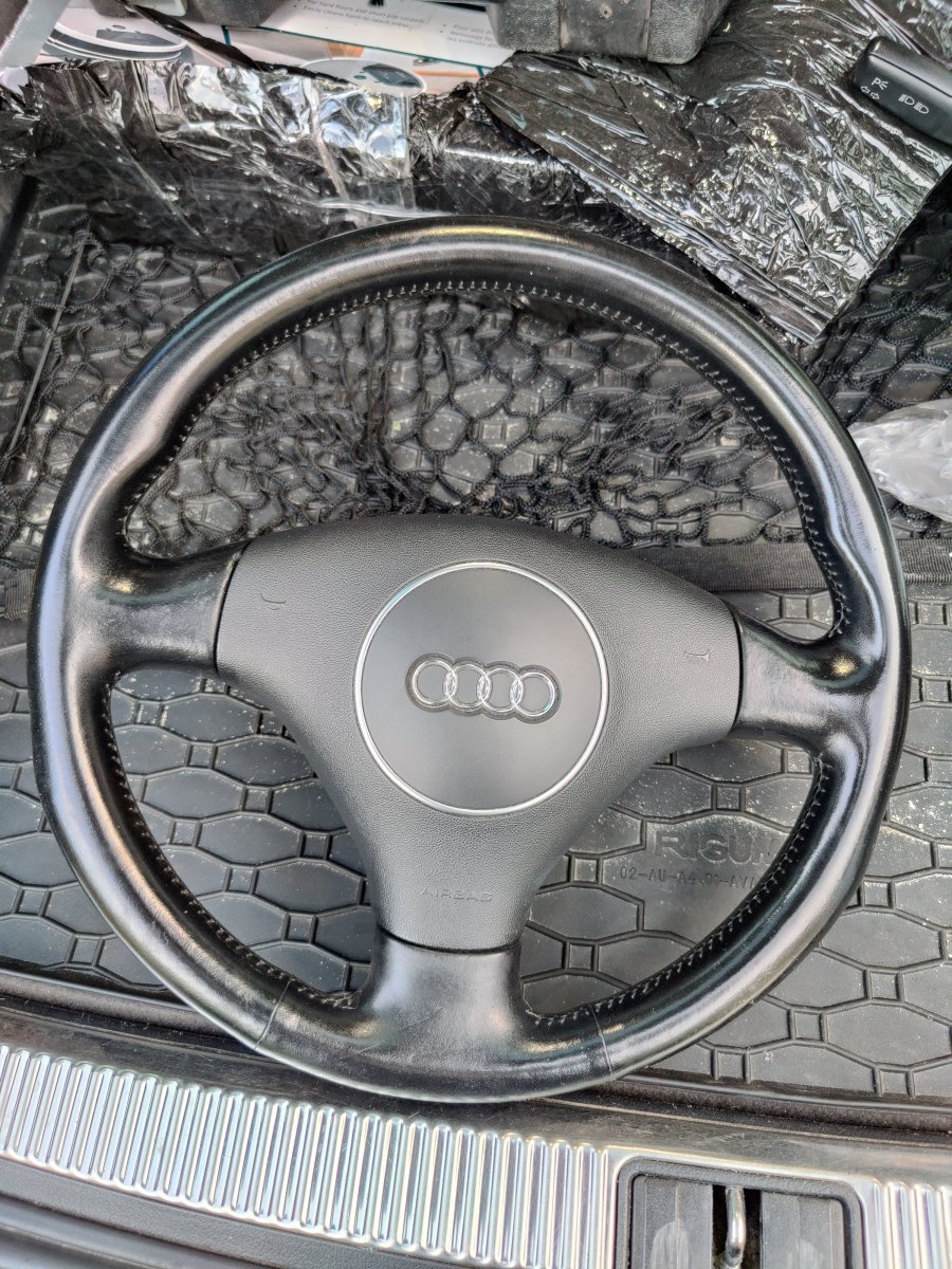

Ktoś chętny na moduł kierownicy L + taśma E (do B6) oraz trójramienna kierownica?
