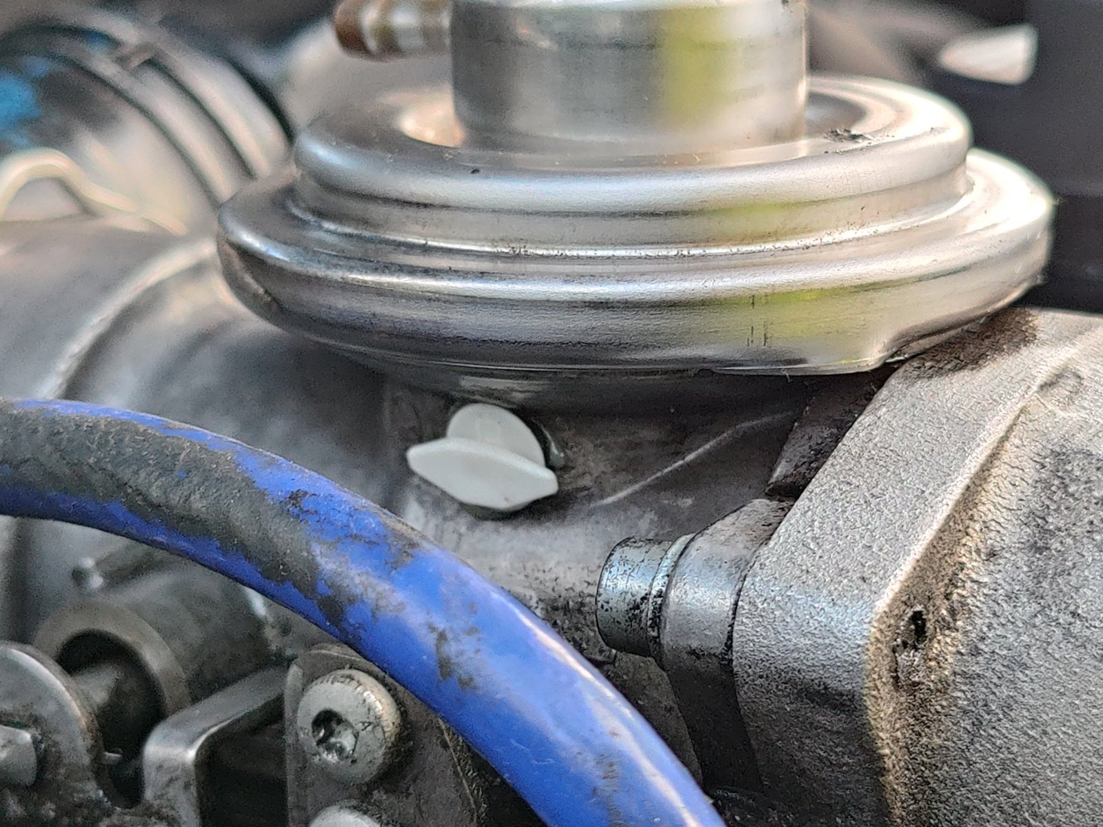

Już chyba wiem gdzie leży przyczyna.
Klejem dwuskładnikowym skleiłem dziurki EGR, idealnie pasują tam spinki do uszczelki drzwi ???
Widzę lekkie zapocenie na łączeniu EGR z kolektorem, tam przychodzi oring za 15zł.
Opróżniłem też OCT po półtora roku trochę się nazbierało tam tego.
Myślałem czy by całkiem nie wywalić tego EGR ale w sumie klapa gasząca... Nie wiem co zrobić.
received_883187246841972.thumb.jpeg.d6623310b6e25e2bd8464809413e592e.jpegIMG_20231205_150107.thumb.jpg.7cd2ddc81ada5a2c3f765ede69d88b92.jpg

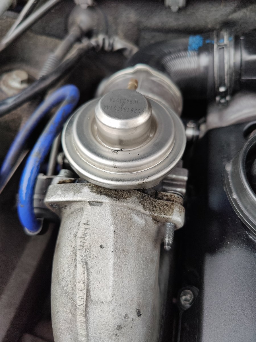

Takie coś mam na myśli :

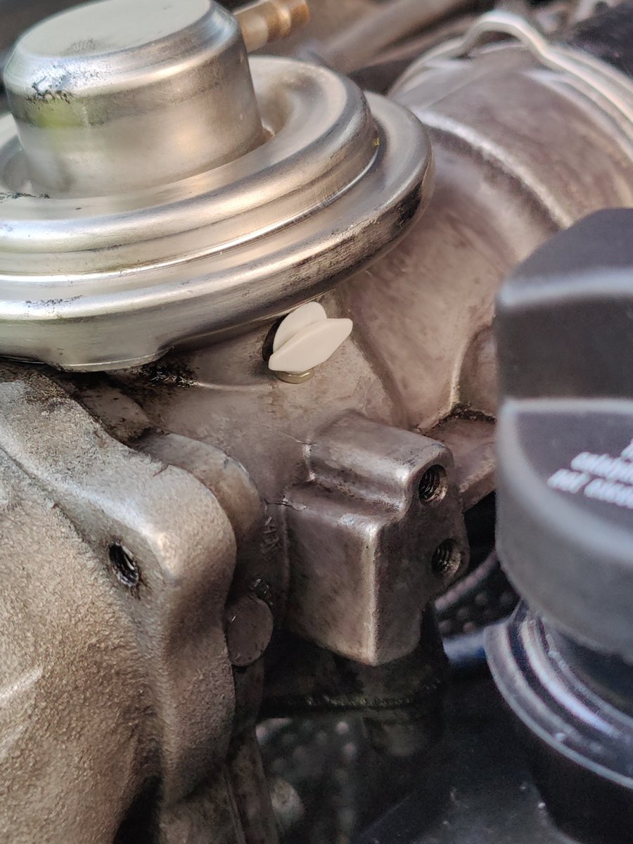

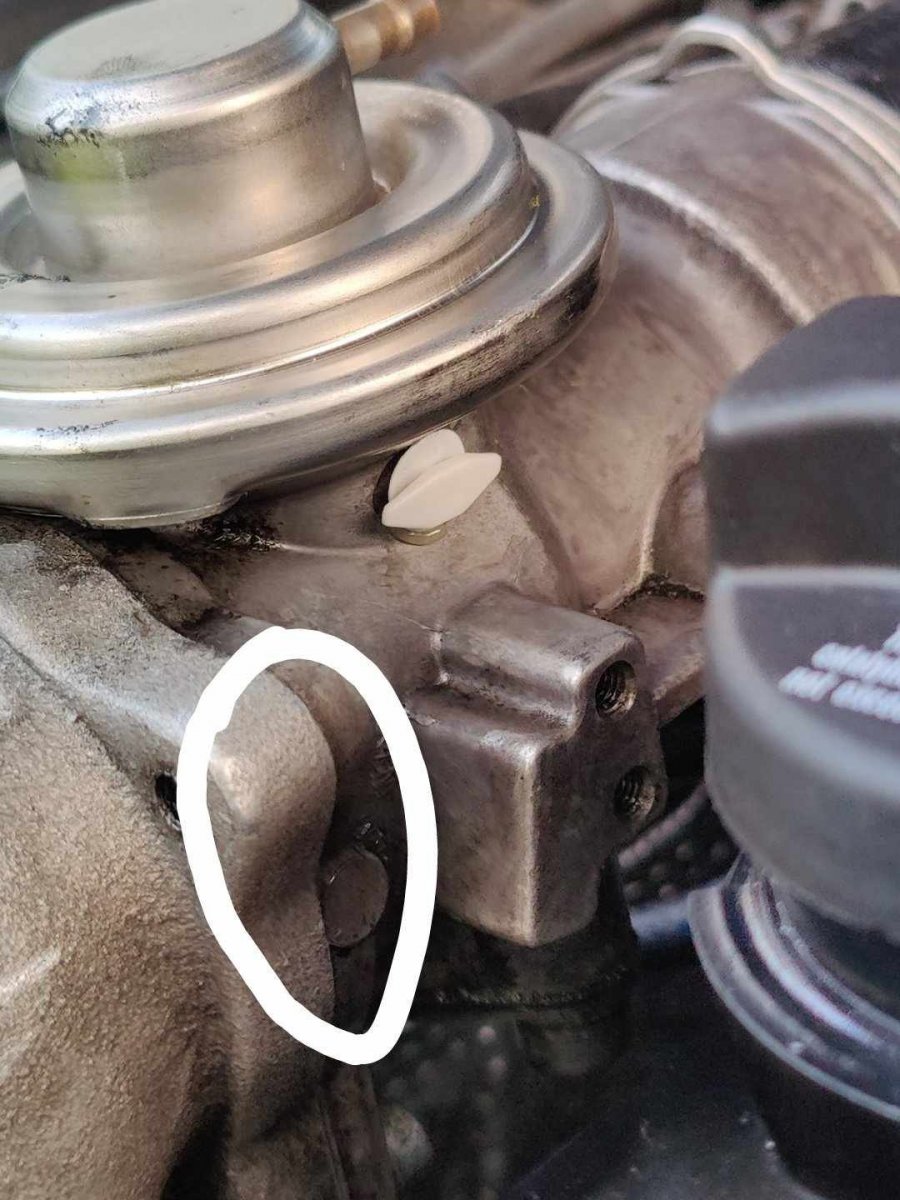

Zabawne jest to, że wrzuciłem zdjęcie z 3x zoomem idealnie tego miejsca gdzie ciekło i nikt nie zauważył - ja też dopiero przed chwilą jak maskę otworzyłem, że brakuje śruby ?
Znalazłem jakąś w schowku, z drzwi kierowcy której nie umiałem wkręcić, trochę długa ale chociaż rozmiar dobry ?
Komedia... Mam nadzieję, że to było rozwiązanie problemu.

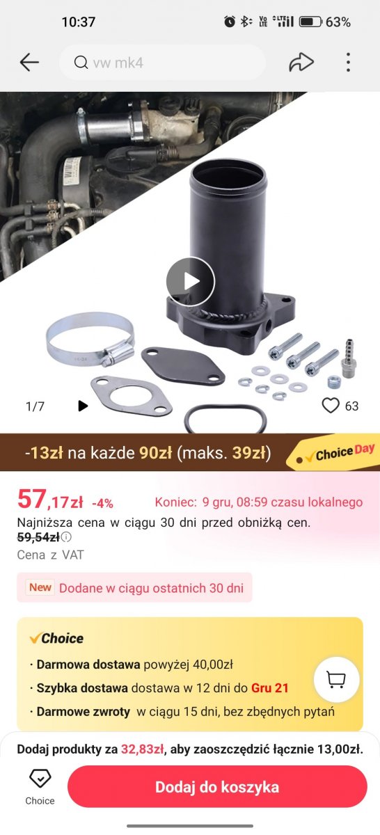

O tak⤵️
Edytowane przez A4b6quattro
Zbyt bogaty pakiet premium, ja potrzebuje taki za 200 ??
To kupujesz tą rurę zamiast egr, jedno kolanko silikonowe ,średnicy wew.51mm , na aledrogo bodajże dawałem 36zł
